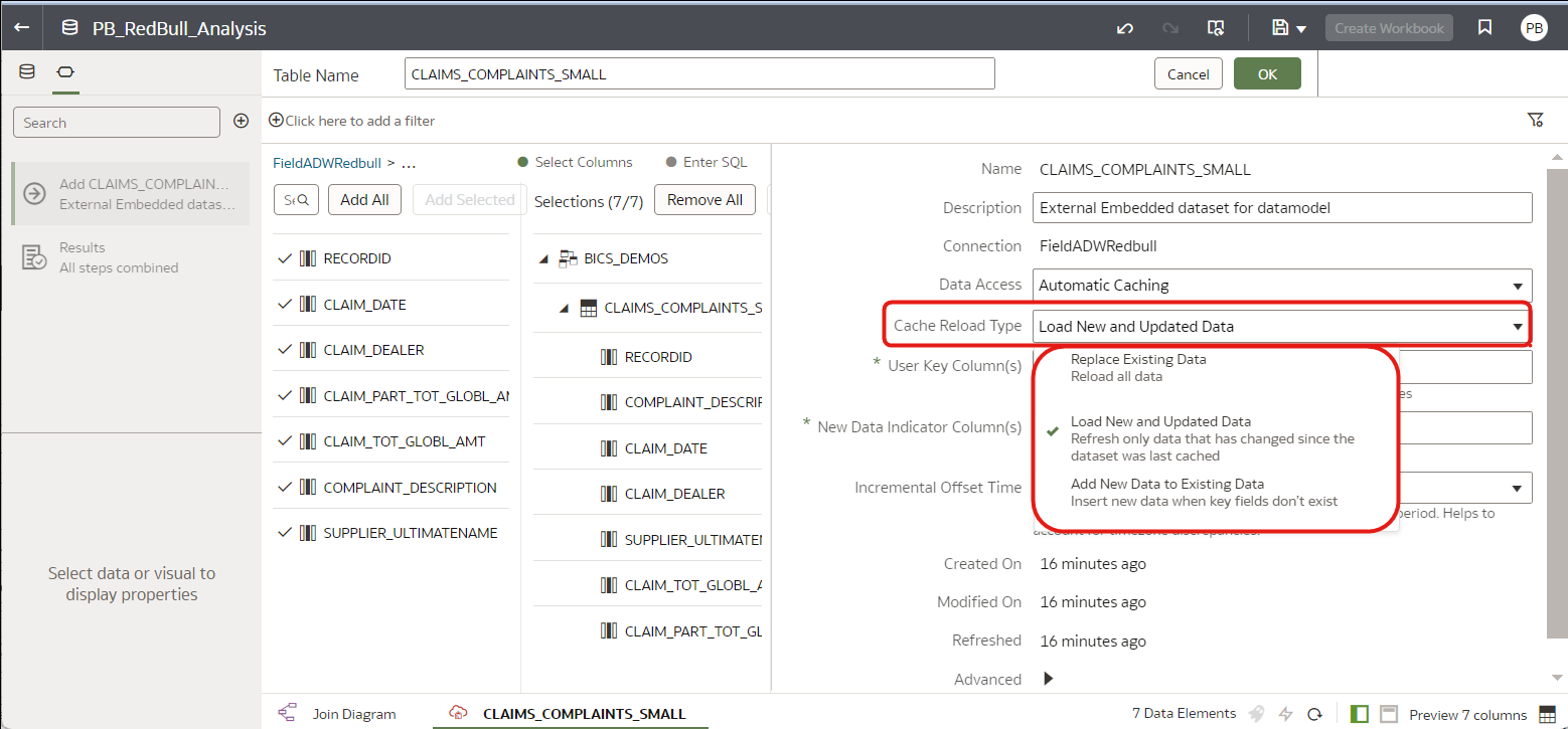

Configurare un data set per eseguire il caricamento in modo incrementale
Mantenere i data set aggiornati configurandoli per il caricamento in modo incrementale. Ad esempio, se un sistema di origine dispone di nuovi record, è possibile caricare nel data set solo i nuovi record per ridurre al minimo il traffico di sistema e diminuire i tempi di elaborazione.
Prima di iniziare, accertarsi di disporre di un data set basato su un tipo di database che supporta il caricamento incrementale. Vedere Database che supportano il ricaricamento incrementale per i data set.
  1. Nella Home page fare clic su Dati nel Navigator e passare il puntatore del mouse sul data set che si desidera aggiornare.
  2. Fare clic sul menu Azioni, quindi fare clic su Apri.
  3. Nel Diagramma di join fare doppio clic sulla tabella che si desidera aggiornare.
  4. Fare clic su Modifica definizione.
  5. Accertarsi che le opzioni di accesso ai dati siano visualizzate sul lato destro.
    Se le opzioni di accesso ai dati non sono visualizzate, passare il puntatore del mouse sul centro del bordo destro della finestra per individuare l'opzione Espandi, quindi fare clic su Espandi.
  6. Usare i campi del pannello di accesso ai dati per configurare l'aggiornamento.
    • In Tipo di ricaricamento della cache specificare il tipo di aggiornamento incrementale:
      • Selezionare Carica dati nuovi e aggiornati (alias operazione upsert) per caricare nuovi dati quando è disponibile un nuovo record o viene aggiornato un record esistente. Ad esempio, è possibile caricare le nuove transazioni e anche le modifiche alle transazioni esistenti.
      • Selezionare Aggiungi nuovi dati ai dati esistenti (nota anche come operazione insert) per caricare nuovi dati quando è disponibile un nuovo record. Ad esempio, è possibile caricare solo nuove transazioni.
      In alternativa, se si ritiene che il ricaricamento incrementale non sia appropriato per il data set, selezionare Sostituisci i dati esistenti per ricaricare tutti i record (alias operazione di caricamento completo). Ad esempio, se una percentuale significativa dei dati è stata modificata, potrebbe essere più rapido eseguire un ricaricamento completo anziché un caricamento incrementale.
    • In Campi chiave specificare le colonne chiave utente che identificano i record univoci.
    • In Colonne indicatore nuovi dati specificare la colonna o le colonne utilizzate per rilevare dati nuovi o aggiornati. Ad esempio, è possibile selezionare una colonna di ID transazione univoco per identificare le nuove transazioni nell'origine dati.
    • In Tempo di offset incrementale modificare l'impostazione predefinita (Nessuno) se c'è una differenza di tempo tra gli indicatori orario nei dati e il fuso orario predefinito di Oracle Analytics (Universal Time Coordinated o UTC). Ad esempio, se il sistema di origine effettua la registrazione nel fuso orario del Pacifico (PST), che è otto ore indietro rispetto all'UTC, impostare il tempo di offset incrementale su 8 ore.
  7. Ripetere i passi da 3 a 6 per ogni tabella del data set che si desidera ricaricare.
  8. Fare clic su OK.
È ora possibile ricaricare il data set, una sola volta o periodicamente. Vedere Caricare i data set in modo incrementale.
