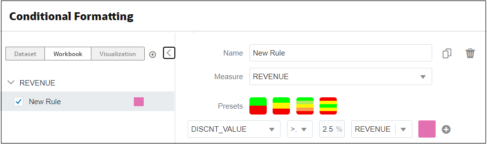

이 예제는 조건부 형식 지정을 사용하여 값의 백분율과 측정항목을 비교하는 방법을 보여줍니다.
이 예제에서 할인 값(DISCNT_VALUE에 저장)이 매출의 2.5% 이상인 오디오, 전화기, 부속품과 같은 제품 유형을 강조 표시합니다.
다음은
조건부 형식 지정 대화상자에서 이 예를 구성하는 방법입니다.
- 측정항목 필드에서 Revenue를 선택합니다.
- 사전 설정 아래의 드롭다운 목록에서 DISCNT_VALUE를 선택합니다.
- 연산자 드롭다운 목록에서 보다 큼 기호 '>'를 선택하고 값 상자에 '2.5'를 입력하고 %를 누릅니다.
- 형식을 눌러 색상 선택기를 표시하고 보라색 음영을 선택합니다.
