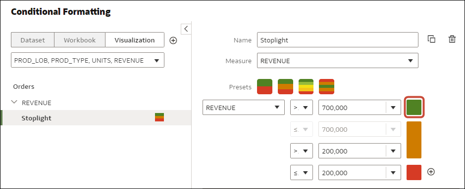

다음은
조건부 형식 지정
대화상자에서 이 예를 구성하는 방법입니다.
규칙을 생성하고
사전 설정
에서
3단계 임계값
을 누릅니다.
측정항목으로 REVENUE를 선택하고 임계값을 700,000 초과, 200,000에서 700,000 사이, 200,000 미만으로 구성합니다.
700,000 초과 임계값에 대해
형식
을 누릅니다.
.png''
아이콘
이모지
를 차례로 누르고 웃음 이모지를 선택합니다.
.png''
