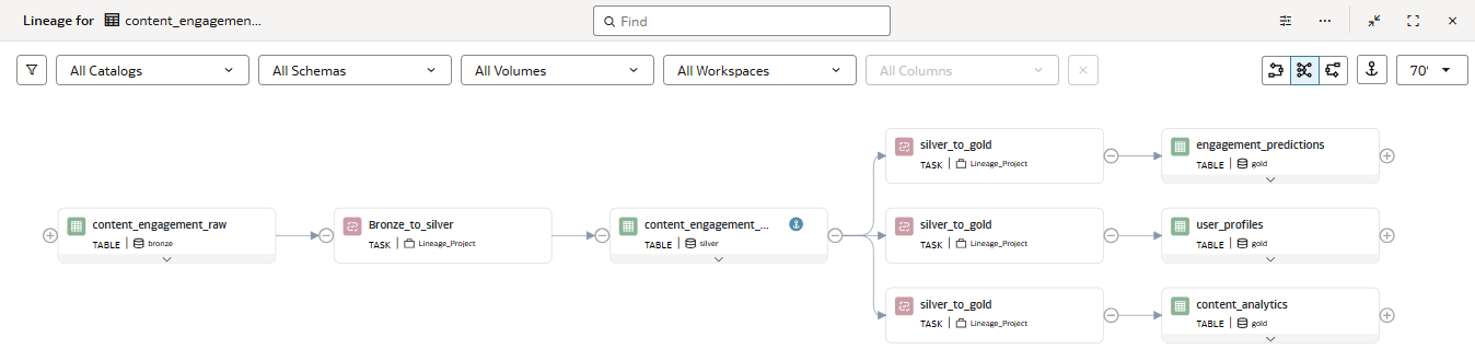

Diagrama de linhagem.
A view Linhagem exibe um gráfico de linhagem com artefatos de upstream e downstream para o artefato de dados selecionado. Você pode alternar entre o gráfico completo, a exibição somente upstream e a exibição somente downstream.
Barra do navegador do diagrama de linhagem. Downstream, upstream, gráfico de linhagem, âncora e menu suspenso de zoom são indicados por texto vermelho.

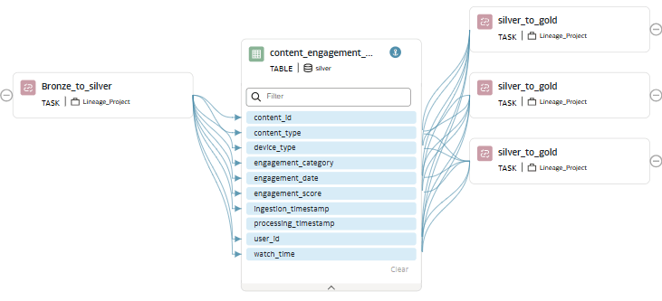

Você expande artefatos de dados em seu fluxo de Linhagem clicando na seta para baixo na parte inferior do cartão de artefato. Quando o artefato está se expandindo, você pode ver a herança upstream e downstream de colunas de dados específicas. Essa função funciona para artefatos que contêm colunas de dados, como tabelas e volumes.
O diagrama de linhagem é exibido. O content_engagement do nó da tabela é selecionado e expandido.

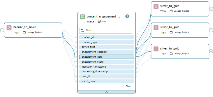

Para cartões de artefato expandidos, você expande uma tabela ou volume para exibir suas colunas e os relacionamentos de linhagem no nível da coluna conectados a eles. Você expande artefatos de dados em seu fluxo de Linhagem clicando na seta para baixo na parte inferior do cartão de artefato. Quando o artefato está se expandindo, você pode ver fluxos de dados de upstream e downstream para colunas específicas. Essa função só funciona para artefatos que contêm colunas de dados, como tabelas e volumes.
Você pode expandir várias tabelas e volumes em seu gráfico de linhagem para ver o fluxo de dados de cada uma. Quando você expande o artefato de dados, as setas azuis mostram como as colunas nos artefatos de origem contribuem para as colunas nos artefatos de destino por meio de execuções de notebook ou workflow. Você realça o caminho de uma coluna individual clicando duas vezes nela.
As setas azuis mostram relacionamentos de linhagem no nível da coluna entre as colunas de origem e de destino. Esses relacionamentos indicam como os dados são derivados, transformados ou propagados entre tabelas, volumes, notebooks, tarefas e workflows. Clique duas vezes em uma coluna para realçar seu caminho de linhagem no gráfico.
O diagrama de linhagem é exibido. O nó content_engagement é expandido e a coluna de dados engagement_date é selecionada. As setas azuis escuras conectam a coluna de dados aos nós upstream e downstream.
Você pode selecionar várias colunas de dados clicando em Shift ou Ctrl para realçar vários caminhos.

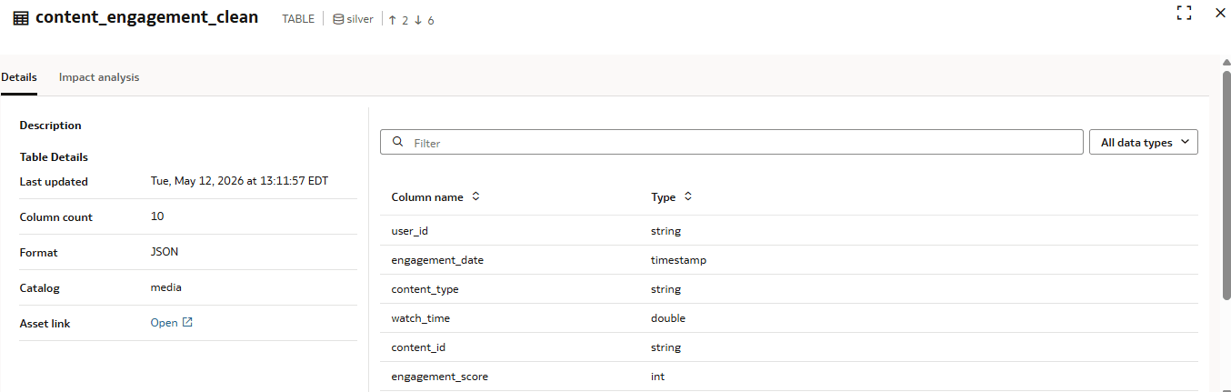

Detalhes da Linhagem
Clicar duas vezes em um artefato no diagrama de linhagem mostra detalhes desse artefato. Para tarefas, a página de detalhes fornece os detalhes da tarefa e do job ao qual ela pertence. Para tabelas e volumes, a página de detalhes fornece informações sobre a tabela ou o volume e suas colunas.
Você pode clicar com o botão direito do mouse em artefatos de dados para Exibir Detalhes ou Definir como Âncora. Definir o artefato de dados como âncora altera o diagrama exibido no momento para centralizar nesse nó.
Na parte superior da janela Detalhes, você pode ver o tipo de artefato, o esquema ao qual ele pertence e o número de artefatos upstream e downstream. No painel Descrição, clicar no link Ativo leva você ao artefato em seu espaço de trabalho.
A página de detalhes da linhagem do nó content_engagement_clean é exibida. A guia Detalhes está selecionada.
Para artefatos de Dados, a janela Detalhes mostra quando o artefato foi atualizado pela última vez, informações sobre colunas de dados, formato e o catálogo ao qual o artefato de dados pertence. Você pode procurar colunas de dados específicas por nome e filtrar por tipo de dados usando o menu drop-down.
Para artefatos do Processo, que incluem tarefas e notebooks, a janela Detalhes exibe informações relacionadas ao artefato, incluindo a tarefa mais recente e o status do job, a duração, o tipo de tarefa, o nome e o ID do job ou notebook e o cluster anexado. No painel direito, você pode procurar artefatos de origem e destino com base no nome do artefato ou usando o menu drop-down para filtrar o tipo de transformação.

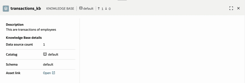

Clicar duas vezes em um artefato da base de conhecimento mostra os detalhes dessa base de conhecimento, incluindo o número de origens de dados, o catálogo e o esquema em que a base de conhecimento foi criada no espaço de trabalho.
A guia Detalhes de um artefato da base de conhecimento no diagrama Linhagem

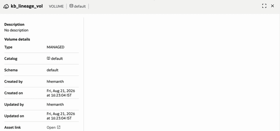

Você pode clicar no volume e nas pastas de upstream para ver detalhes sobre a qual catálogo e esquema o volume pertence, o número de pastas contidas e se o volume é gerenciado ou externo.
Guia Detalhes de um artefato de Volume em um diagrama de Linhagem

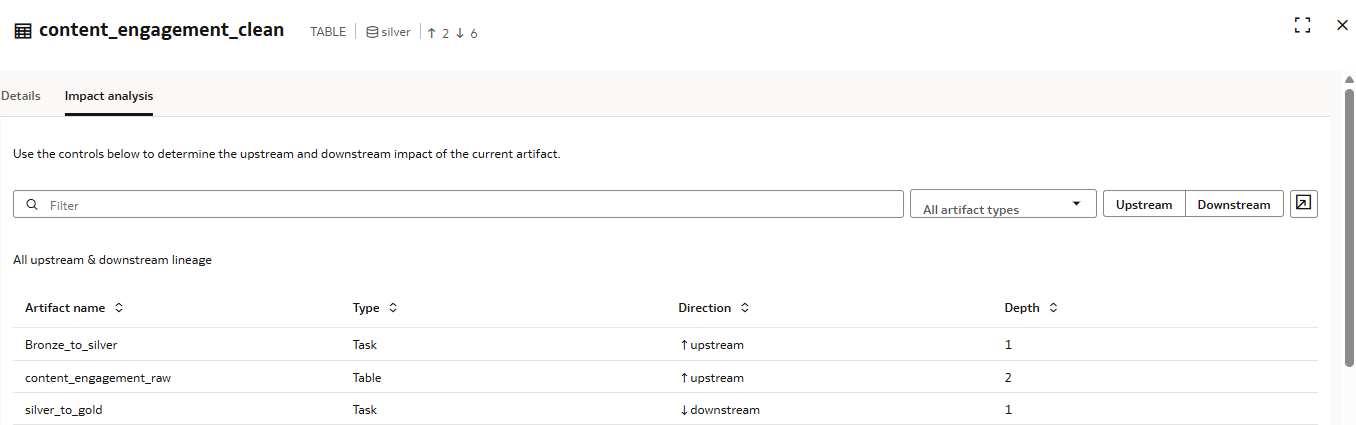

Análise de Impacto
Os artefatos de dados selecionados como nó âncora têm uma guia adicional na janela Detalhes da Análise de Impacto. Na guia Análise de Impacto, você pode procurar nomes de artefato específicos ou filtrar por tipo de artefato. Você pode selecionar Upstream ou Downstream para mostrar apenas artefatos que são upstream ou downstream do artefato selecionado no momento.
A página de detalhes content_engagement_clean do nó de linhagem é exibida. A guia Análise de Impacto está selecionada.
Use a análise de impacto upstream para entender as dependências. Use a análise de impacto downstream para identificar os consumidores que podem ser afetados por alterações no artefato selecionado.
Clique em Exportar análise de importação para exportar os artefatos relacionados ao artefato de dados selecionado. Você pode exportar artefatos upstream, artefatos downstream ou todos os artefatos relacionados.

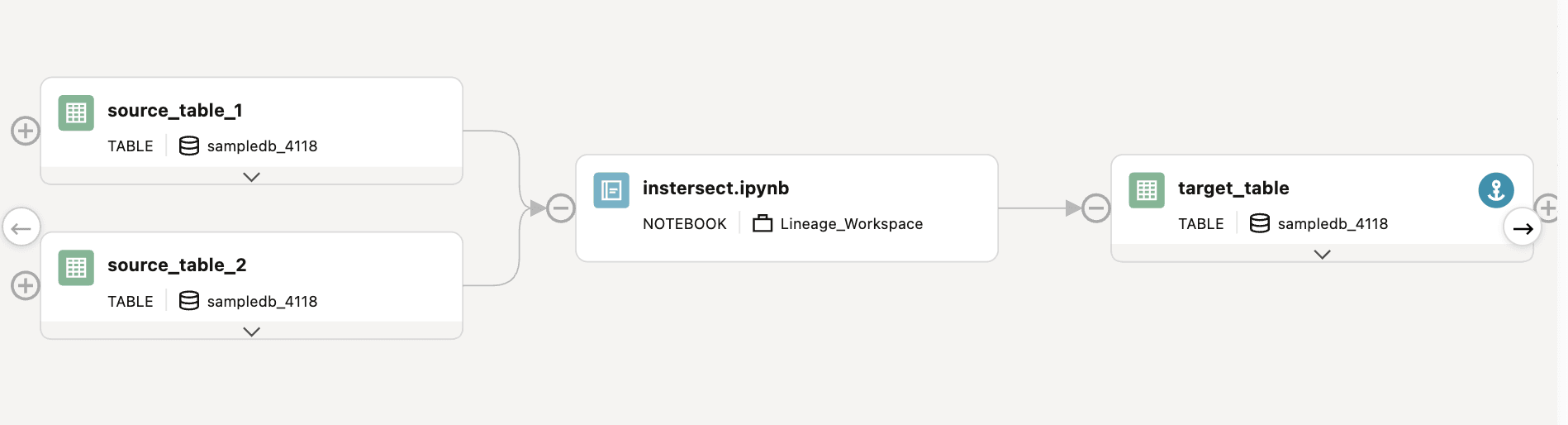

Neste exemplo, ambas as tabelas de origem participam da criação do destino porque ambas são necessárias para determinar o conjunto de linhas final.

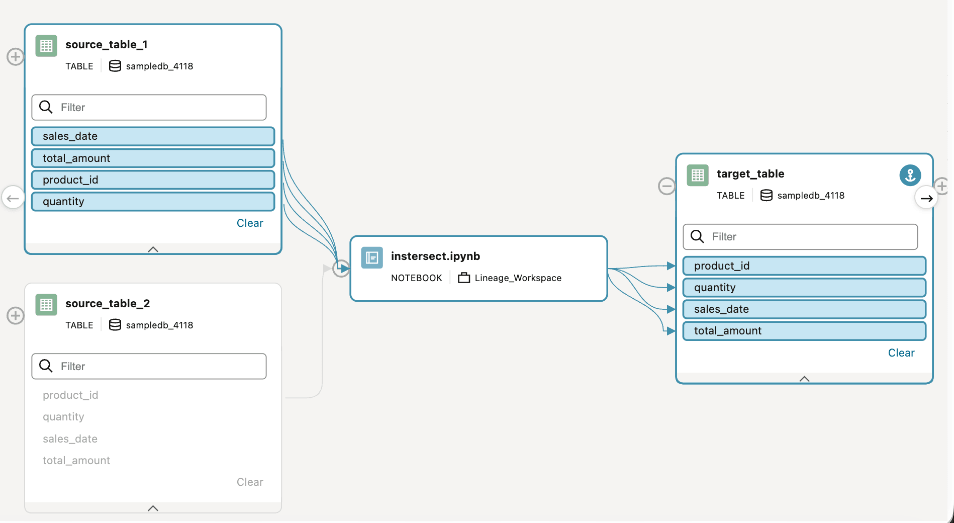

A tela de linhagem é exibida com os nós source_table_1 e source_table_2 conectados ao nó ipynb de instersecção que está conectado ao nó target_table.

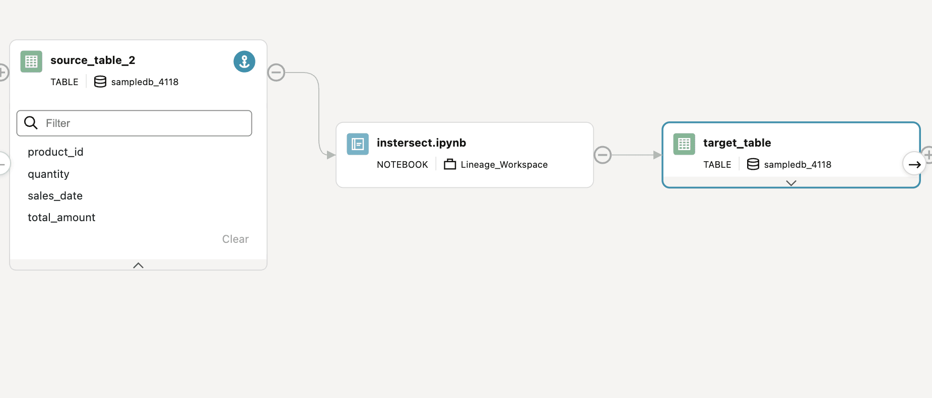

No entanto, de uma perspectiva de linhagem de coluna, os valores da coluna de destino só podem ser atribuídos à entrada de fornecimento de valor, como source_table_1. A segunda entrada, source_table_2, é usada para determinar quais linhas se qualificam para o destino, mas seus valores não são necessariamente copiados nas colunas de destino.
Tela de linhagem com o nó source_table_1 expandido e setas azuis conectando colunas ao nó de notebook do instersect, que é conectado às quatro colunas herdadas por target_table
Por esses motivos, quando a view de linhagem está ancorada em source_table_2, nenhum link de linhagem no nível da coluna é exibido, conforme mostrado abaixo.
Tela de linhagem mostrando source_table_2 como nó de ancoragem e sem links de linhagem no nível da coluna conectando-o a target_table.

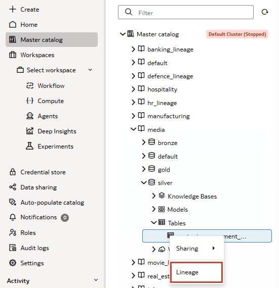

  1. Navegue até o artefato em seu Catálogo Mestre cuja linhagem você deseja exibir.
  2. Clique com o botão esquerdo do mouse no artefato, em seguida, clique em Linhagem. Você também pode selecionar o artefato e clicar em Ações no canto superior direito. Em seguida, clique em Linhagem.
    A exibição do catálogo mestre de um espaço de trabalho do AI Data Platform é exibida. Uma tabela foi clicada com o botão direito do mouse e exibe as opções de menu Compartilhamento e Linhagem. A linhagem é destacada.
  3. O diagrama de linhagem é exibido.
