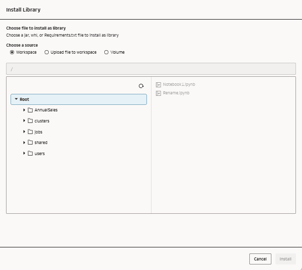

  4. Selecione se sua biblioteca faz parte de um Espaço de Trabalho ou Volume.
    Página Instalar Biblioteca aberta com a opção Espaço de Trabalho selecionada
  5. Navegue até a biblioteca em seu espaço de trabalho e selecione-a.
  6. Clique em Instalar. Você pode ver o status de instalação da sua biblioteca na guia Biblioteca.

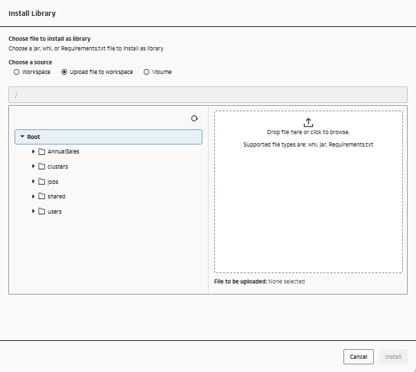

  4. Selecione Fazer upload do arquivo para o espaço de trabalho.
    Página Instalar Biblioteca com opção de Upload de arquivo para espaço de trabalho selecionada
  5. Navegue até o arquivo que contém sua biblioteca ou arraste-o e solte-o na janela.
    Seu arquivo de biblioteca deve ser um formato .whl ou .jar ou um arquivo de texto com o nome requirements.txt. Para obter mais informações sobre o arquivo requirements.txt, consulte Formato de Arquivo de Requisitos.
    Veja a seguir um exemplo de arquivo requirements.txt:
    plotly==6.0.1
    pandas==2.2.3
    matplotlib==3.10.1
