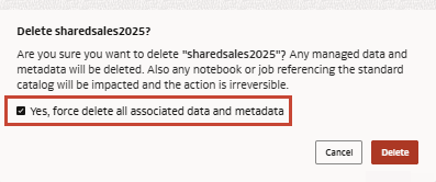

Excluir um Esquema
Você pode excluir um esquema quando ele não for mais necessário.
Observação:
A exclusão de um esquema também exclui todos os metadados e todos os dados gerenciados pela AI Data Platform em tabelas gerenciadas e volumes gerenciados associados a esse esquema. Certifique-se de fazer backup ou mover os dados que deseja reter para outro local antes de excluir um esquema.
  1. No painel de navegação esquerdo, clique em Ícone do Catálogo Mestre Catálogo mestre.
  2. Na árvore do catálogo Mestre ou na guia Catálogos, clique no catálogo que contém o esquema que você deseja editar.
  3. Na guia Esquemas, localize o esquema que deseja excluir, clique em Ícone de três pontos de ações Ações e, em seguida, clique em Excluir.
    Menu de três pontos de ações aberto para esquema com Excluir destacado
  4. Selecione Sim, forçar a exclusão de todos os dados e metadados associados.
    O prompt de exclusão de esquema é exibido com Sim, forçar a exclusão de todos os dados e metadados associados selecionados e destacados
  5. Clique em Excluir.
