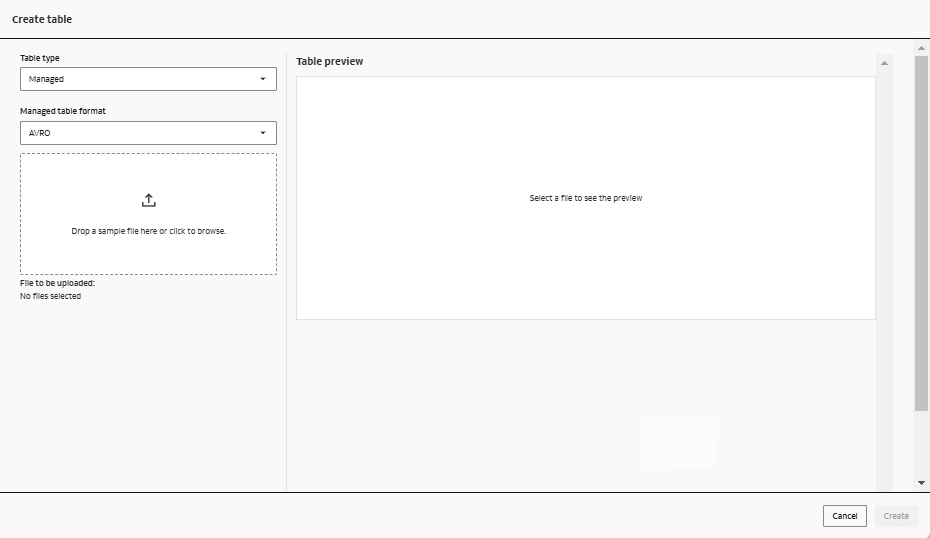

Criar uma Tabela Gerenciada
Você pode criar uma tabela gerenciada para armazenar dados estruturados para o esquema que você gerencia.
  1. Abra a caixa de diálogo Criar tabela.
    • No painel de navegação esquerdo:
      1. Clique em Ícone Criar Criar e selecione Tabela.
      2. Na caixa de diálogo Selecionar local da tabela, selecione o catálogo e o esquema para os quais você deseja criar a tabela e clique em Selecionar.
    • No Ícone do Catálogo Mestre Catálogo mestre:
      1. Na árvore do catálogo Mestre ou na guia Catálogos, clique no catálogo para o qual deseja criar a tabela para abri-la.
      2. Na guia Esquemas, clique no esquema para o qual deseja criar a tabela para abri-la.
      3. Clique em Adicionar ao esquema e selecione Tabela.
    Criar bandeja de tabela com tipo de tabela Gerenciado selecionado
  2. Na lista drop-down Tipo de Tabela, selecione Gerenciado.
  3. Na lista drop-down Formato da tabela gerenciada, selecione o formato da tabela:
    • Avro
    • CSV
    • Lago Delta
    • JSON
    • ORC
    • Parquet
    • Arquivo de Texto
  4. Arraste e solte um arquivo com os dados da tabela ou clique em Procurar para localizar e adicionar seu arquivo.
  5. Se você selecionou CSV ou JSON, configure as opções Avançadas.
    • CSV: Especifique se o arquivo tem cabeçalhos, se os dados podem abranger várias linhas, a codificação, o caractere de escape, o delimitador e o caractere de aspas.
    • JSON: Especifique se os dados podem abranger várias linhas, se comentários e aspas simples são permitidos e a codificação.
  6. Se exibido, clique em Visualizar dados.
  7. Informe um nome de tabela e uma Descrição.
  8. Opcional: Se a tabela for muito grande, expanda Chaves de partição (opcional). Clique em Adicionar Partição e selecione uma coluna de dados.
  9. Opcional: Para adicionar propriedades de tabela aos metadados do catálogo de dados, expanda Propriedades de tabela (opcional). Clique em Adicionar Propriedade e informe a propriedade e seu valor.
  10. Clique em Criar.

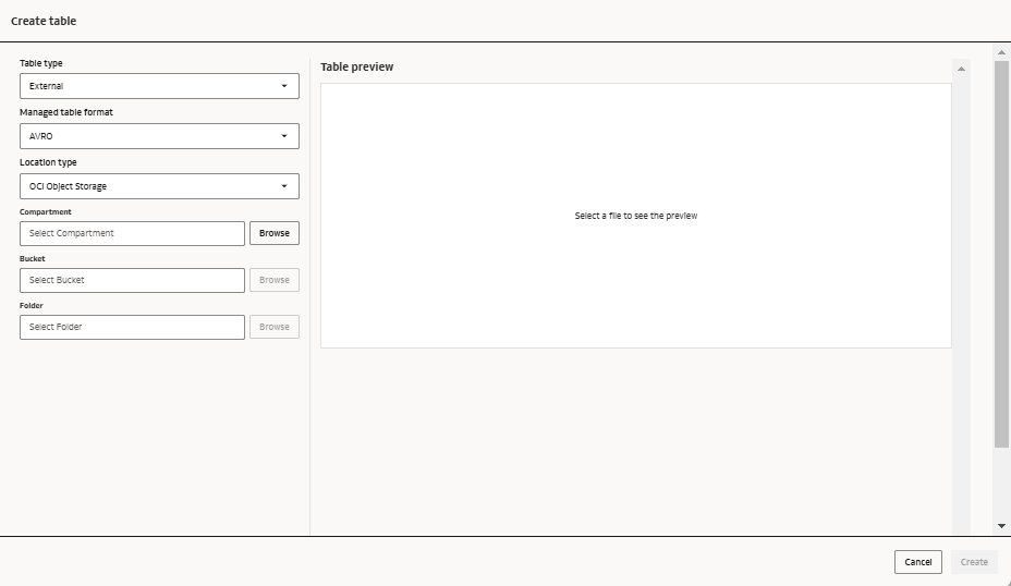

Criar uma Tabela Externa
Você pode criar uma tabela externa para consultar dados diretamente no OCI Object Storage sem mover ou duplicar os dados no Oracle AI Data Platform.
    Criar página de tabela aberta com o tipo de tabela Externo selecionado
  2. Na lista suspensa Tipo de Tabela, selecione Externo.
  3. Na lista drop-down Formato de dados de entrada, selecione o formato da tabela:
    • Avro
    • CSV
    • Lago Delta
    • JSON
    • ORC
    • Parquet
    • Arquivo de Texto
  4. Se você selecionou CSV ou JSON, configure as opções Avançadas.
  5. Procurar e selecionar o Compartimento, o Bucket e a Pasta (Opcional) do OCI Object Storage no qual os dados são armazenados. Os objetos que você pode selecionar são baseados nas permissões do IAM do usuário conectado.
  6. Informe um Nome de tabela e uma Descrição.
  7. Opcional: Se a tabela for muito grande, expanda Chaves de partição (opcional). Clique em Adicionar Partição e selecione uma coluna de dados.
  8. Opcional: Para adicionar propriedades de tabela aos metadados do catálogo de dados, expanda Propriedades de tabela (opcional). Clique em Adicionar Propriedade e informe a propriedade e seu valor.
  9. Clique em Criar.
