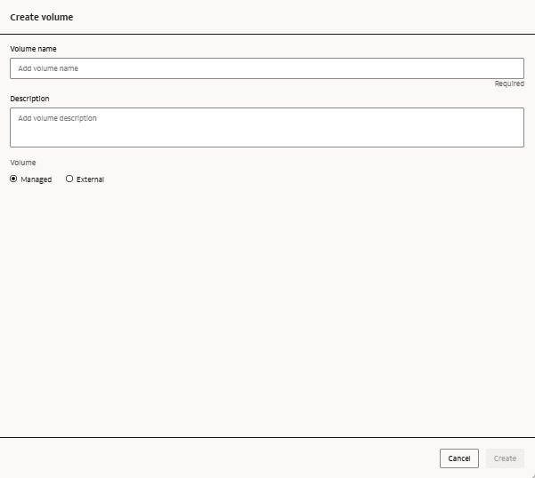

    Criar página de volume aberta com a opção Gerenciado selecionada
  2. Digite um Nome de volume e uma Descrição.
  3. Em Volume, selecione a opção Gerenciado.
  4. Clique em Criar.

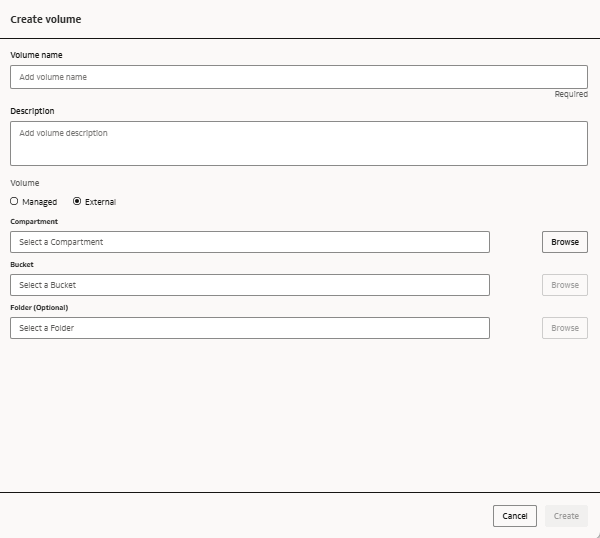

  3. Em Volume, selecione a opção Externo.
    Criar página de volume aberta com o tipo de volume Externo selecionado
  4. Procure e selecione o Compartimento, o Bucket e a Pasta (Opcional) do seu volume externo. Os objetos que você pode selecionar são baseados nas permissões do IAM do usuário conectado.
  5. Clique em Criar.
