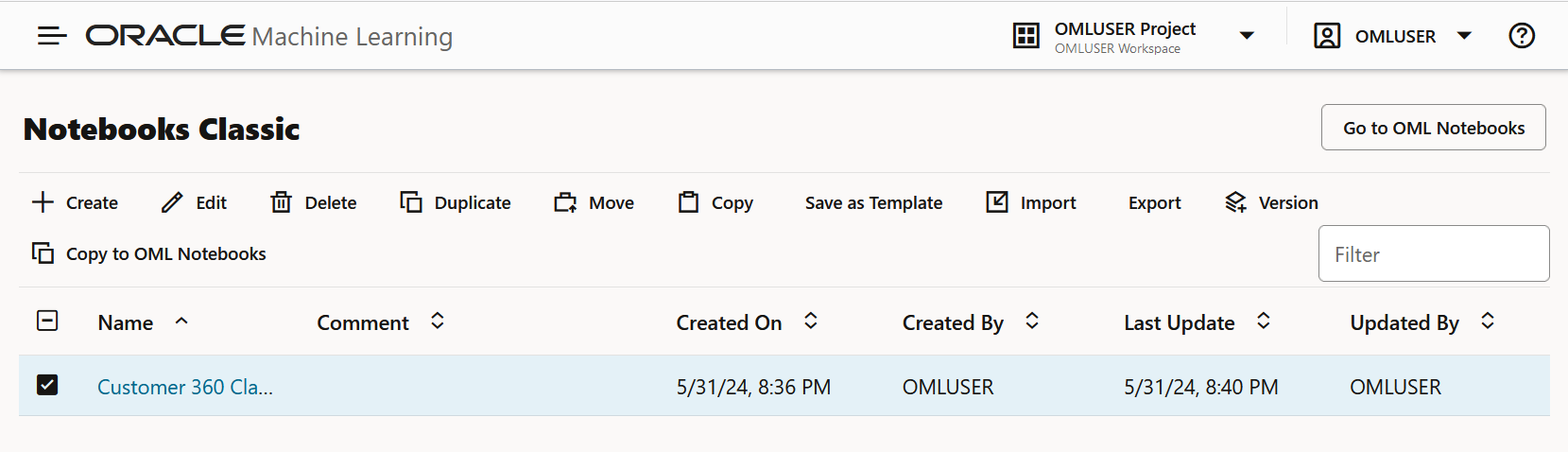

A página Notebooks Clássicos lista todos os notebooks associados ao projeto selecionado. Você pode criar, editar e executar seus notebooks aqui.
Você pode executar as seguintes tarefas na página Notebooks Clássicos:
Figura 5-1 Página Notebooks do OML Classic
Ir para o Notebook OML: Clique em Ir para o Notebook OML para ir para a página do Oracle Machine Learning Notebooks.
Criar: Clique em Criar para criar um novo notebook.
Editar: Clique em uma linha de notebook para selecioná-la e clique em Editar. Você pode editar o nome do notebook e adicionar comentários na caixa de diálogo Editar Notebook.
Excluir: Clique em uma linha de notebook para selecioná-la e clique em Excluir.
Duplicar: Clique em uma linha de notebook para selecioná-la e clique em Duplicar. Isso cria uma cópia de um notebook e a cópia duplicada é listada na página Notebooks com o sufixo
_1no nome do notebook. - Mover: Selecione um notebook e clique em Mover para mover o notebook para outro projeto, no mesmo espaço de trabalho ou em outro. Você deve ter o privilégio
AdministratorouDeveloperpara mover notebooks entre projetos e espaços de trabalho. Você pode mover notebooks que estão sendo executados de jobs porque, quando você executa notebooks de jobs, ele executa uma cópia do notebook.Observação:
Um notebook não poderá ser movido se estiver no estado RUNNING ou se já existir um notebook no projeto de destino com o mesmo nome. - Copiar: Selecione um notebook e clique em Copiar para copiar o notebook para outro projeto, no mesmo espaço de trabalho ou em outro espaço de trabalho. Você deve ter o privilégio
AdministratorouDeveloperpara copiar notebooks em diferentes projetos e espaços de trabalho. -
Salvar como Modelo: Para salvar um notebook como um modelo, selecione o notebook e clique em Salvar como Modelo. Na caixa de diálogo Salvar como Modelo, você pode definir o local do modelo para salvá-lo em Pessoal ou Compartilhado em Modelos.
Importar: para importar um notebook como arquivos
.json, clique em Importar. Selecione o projeto e o espaço de trabalho no qual importar o notebook. - Exportar: Para exportar um notebook, clique em Exportar. Você pode exportar notebooks no formato Zeppelin ( .json ) e no formato Jupyter ( .ipynb ) e importá-los posteriormente para o mesmo ambiente ou para um ambiente diferente.
Versão: para criar versões de um notebook, selecione-o e clique em Versão. Você pode experimentar o notebook criando versões dele e reverter para uma versão mais antiga clicando em Reverter Versão.
Observação:
Você também pode criar uma versão de um notebook abrindo-o e clicando na opção Controle de Versão
. Usando essa opção, você pode criar novas versões, exibir o histórico de versões, restaurar versões mais antigas e excluir quaisquer versões mais antigas do notebook que abriu.
- Copiar para Notebooks OML: Para copiar o(s) notebook(s) selecionado(s) para a interface Notebooks usando o nome original com o sufixo _
new. Agora você pode acessar esse notebook clicando em Notebooks no menu de navegação esquerdo ou clicando em Ir para Notebooks OML no canto superior direito desta página. -

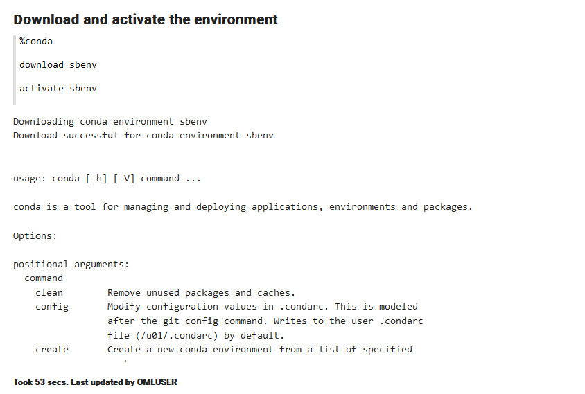

O Oracle Machine Learning Notebooks fornece um interpretador Conda para permitir que os administradores criem ambientes conda com bibliotecas Python e R de terceiros personalizadas. Uma vez criados, você pode fazer download e ativar ambientes Conda dentro de uma sessão de notebook também usando o interpretador Conda. - Chamar o Interpretador de Markdown e Gerar html Estático do Texto Simples de Markdown

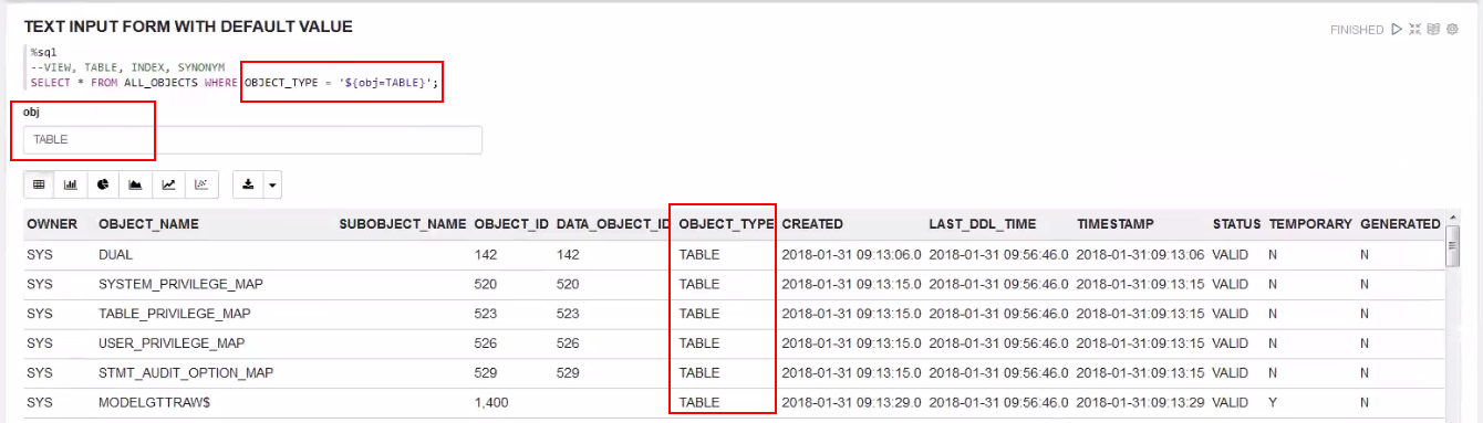

O formulário Entrada de Texto permite recuperar dinamicamente valores conforme definido no notebook.

5.2.5 Criar Formulários de Entrada de Texto em Notebooks
O formulário Entrada de Texto permite recuperar valores dinamicamente conforme definido no notebook.

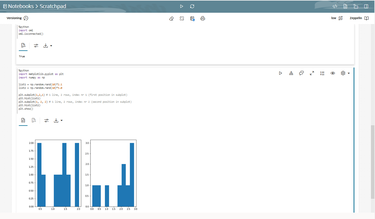

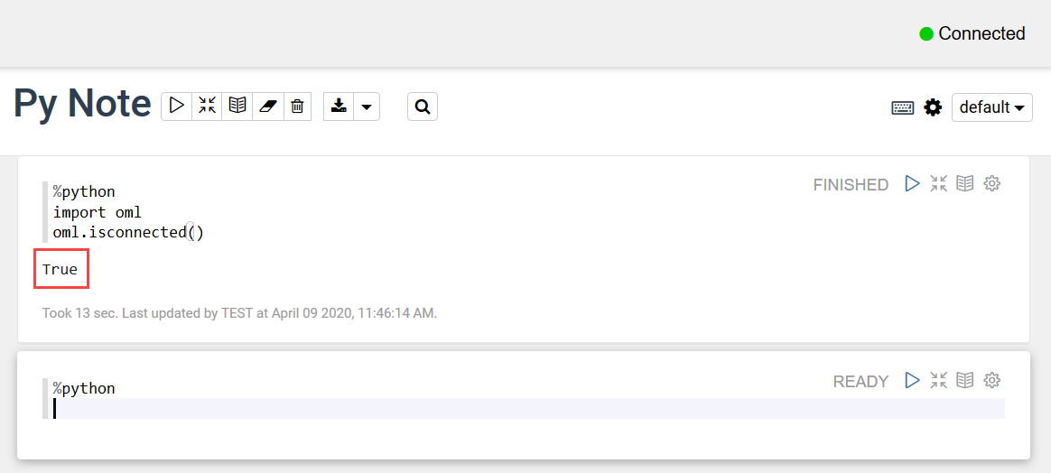

- Estabelecer conexão com um interpretador Python para executar comandos Python em um notebook
- Importar os módulos Python -
oml,matplotlibenumpy - Verifique se o módulo
omlestá conectado ao Oracle Database
Observação:
z é uma palavra-chave reservada e não deve ser usada como variável nos parágrafos %python nos notebooks da IU do Oracle Machine Learning.

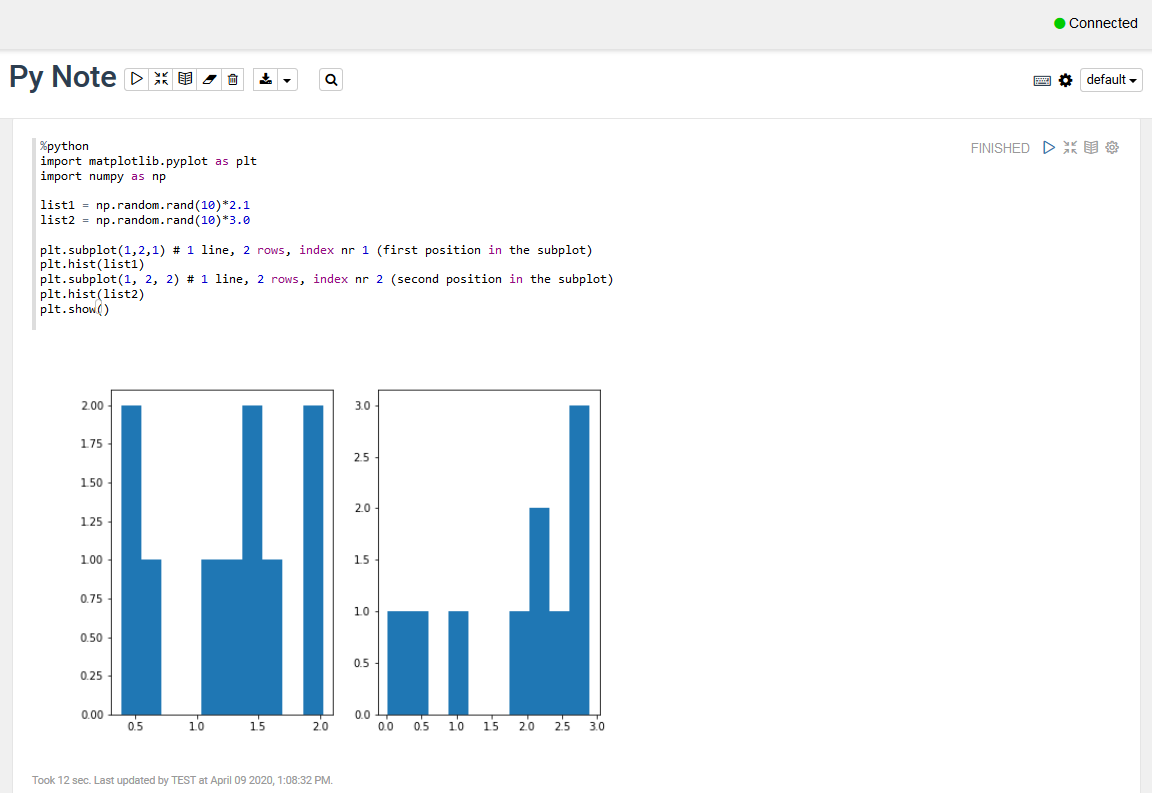

Exemplo para demonstrar o uso dos módulos Python - matplotlib e numpy e usar dados aleatórios para plotar dois histogramas.
Um notebook Oracle Machine Learning suporta vários idiomas. Para isso, você deve criar um notebook com alguns parágrafos para executar consultas SQL e outros parágrafos para executar scripts PL/SQL. Para executar um notebook em diferentes linguagens de script, primeiro conecte os parágrafos de notebook com os respectivos interpretadores, como SQL, PL/SQL, R, Python ou Conda.
- Conectar-se ao interpretador Conda
- Fazer download e ativar o ambiente Conda
- Exibir a lista de pacotes no ambiente Conda
- Execute uma função Python para importar o conjunto de dados Iris e use o pacote seaborn para visualização
- Sobre o Ambiente Conda e o Interpretador Conda
Conda é um pacote de código-fonte aberto e um sistema de gerenciamento de ambiente que permite o uso de ambientes que contêm bibliotecas Python e R de terceiros. A Interface de Usuário (UI) do Oracle Machine Learning fornece o interpretador conda para instalar bibliotecas Python e R de terceiros dentro de uma sessão de notebook. - Comandos do Interpretador Conda

Para começar a trabalhar no ambiente Conda:
- Certifique-se de que um ambiente Conda seja salvo no Object Storage ou atualize um pacote existente instalando uma nova versão.
Observação:
O ambiente Conda é criado pelo usuário ADMIN com a atribuiçãoOML_SYS_ADMIN. O administrador gerencia o ciclo de vida de um ambiente, incluindo a adição ou exclusão de pacotes dele e a remoção de ambientes. Os ambientes Conda são armazenados em um bucket do Object Storage associado ao Autonomous Database. - Acesse a interface do usuário do Oracle Machine Learning e faça download do ambiente Conda. Para fazer download do ambiente Conda, digite:
%condadownload myenv - Ative o ambiente Conda. Para ativar o ambiente Conda, digite:
activate myenvObservação:
Há apenas um ambiente Conda ativo em um determinado momento. - Crie um notebook, use o interpretador Conda para usar bibliotecas de terceiros no Object Storage. Para usar o interpretador Conda, digite
%condano início do parágrafo para estabelecer conexão com o ambiente Conda e trabalhar com bibliotecas de terceiros para Python. Você pode alternar entre os ambientes Conda pré-instalados. Por exemplo, você pode ter um ambiente para trabalhar com a análise de Gráfico e outro ambiente para a análise do Oracle Machine Learning. - Desative o ambiente Conda. Como prática recomendada, desative o ambiente Conda depois de terminar de trabalhar na análise de machine learning. Para desativar o ambiente, digite:
deactivate
