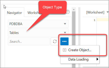

Você pode abrir a caixa de diálogo Propriedades da Tabela na guia Navegador do SQL ou do Data Modeler.
Para criar uma tabela para um esquema específico, na guia Navegador, selecione Tabelas na lista drop-down de tipos de objeto, clique no Submenu Objeto
e selecione Criar Objeto.

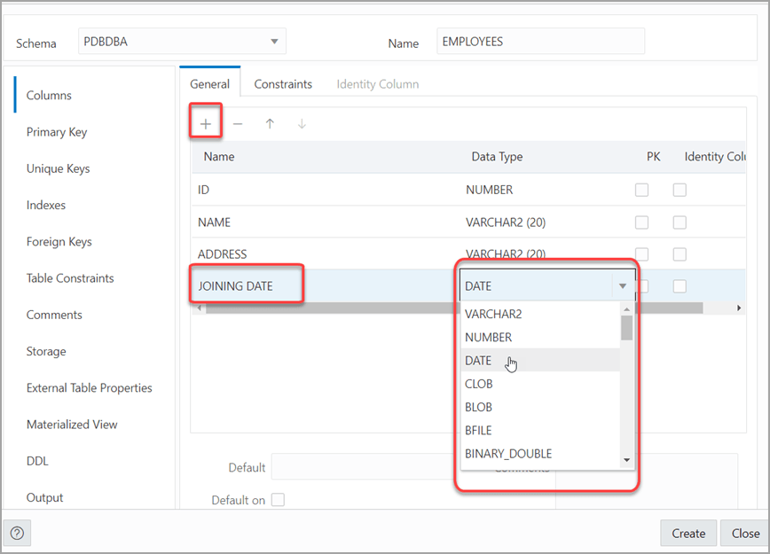

Painel de colunas
Especifica as propriedades de cada coluna na tabela.
Guia Geral
Lista as colunas disponíveis na tabela.
Para adicionar uma coluna, clique em Adicionar Coluna(+). Uma nova linha será adicionada à tabela a seguir. Selecione a linha e insira os detalhes da coluna.
Para excluir uma coluna, selecione a linha e clique em Remover Coluna (-). Para mover uma coluna para cima ou para baixo na tabela, selecione-a e use os ícones de seta para cima e seta para baixo.
Nome: Nome da coluna.
Datatype: Tipo de dados da coluna.
Default: Se nenhum valor for especificado, o valor padrão será inserido na coluna quando uma linha for inserida.
Padrão em NULL: Aplicável para o Oracle Database 12c e releases posteriores. Se essa opção for selecionada, quando uma linha for inserida na tabela e o valor especificado para a coluna for NULL, o valor padrão será inserido na coluna.
Expressão: Expressão para calcular o valor na coluna.
Comentários: Comentários descritivos opcionais sobre a coluna. Use este campo para fornecer descrições para os atributos.

Para criar um índice para um esquema selecionado, em SQL, na guia Navegador, selecione Índices na lista drop-down de tipos de objeto, clique no submenu Objeto

Para criar uma sequência para um esquema selecionado, em SQL, na guia Navegador, selecione Sequências na lista drop-down Tipo de objeto, clique no submenu Objeto
