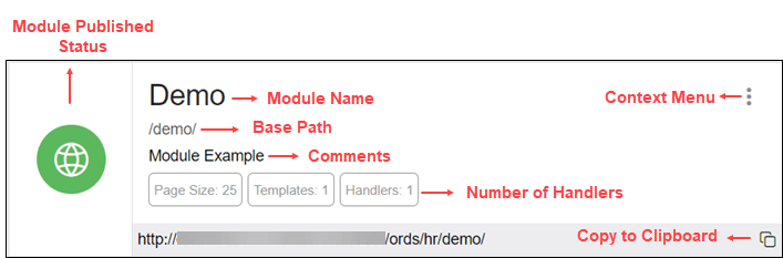

Os atributos do módulo exibidos por padrão na exibição de cartão são mostrados na figura a seguir.
O status do módulo pode ser publicado ou não publicado. Se o status for não publicado, o ícone será exibido em vermelho.
Clique no nome do módulo na exibição de cartão para ir para a página Modelos desse módulo. Você também pode navegar até a página Modelos por meio do menu de contexto.

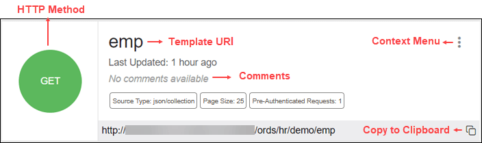

Os atributos do manipulador exibidos por padrão na exibição de cartão são mostrados na figura a seguir.
O Método HTTP pode ser um dos seguintes: GET, PUT, POST e DELETE.
Você pode navegar até a página de método HTTP usando o menu de contexto. Há três guias exibidas na página de método HTTP: Origem, Parâmetros e Solicitações Pré-Autenticadas.
