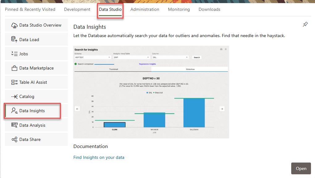

A página Insights de Dados exibe informações sobre padrões e anomalias nos dados de entidades no seu Oracle Autonomous Database.
Para acessar a página Insights de Dados, clique na guia Data Studio na página Ações do Banco de Dados e selecione o menu Insights de Dados
ou clique no ícone Seletor
e selecione Insights de Dados no menu Ferramentas de Dados no painel de navegação.
