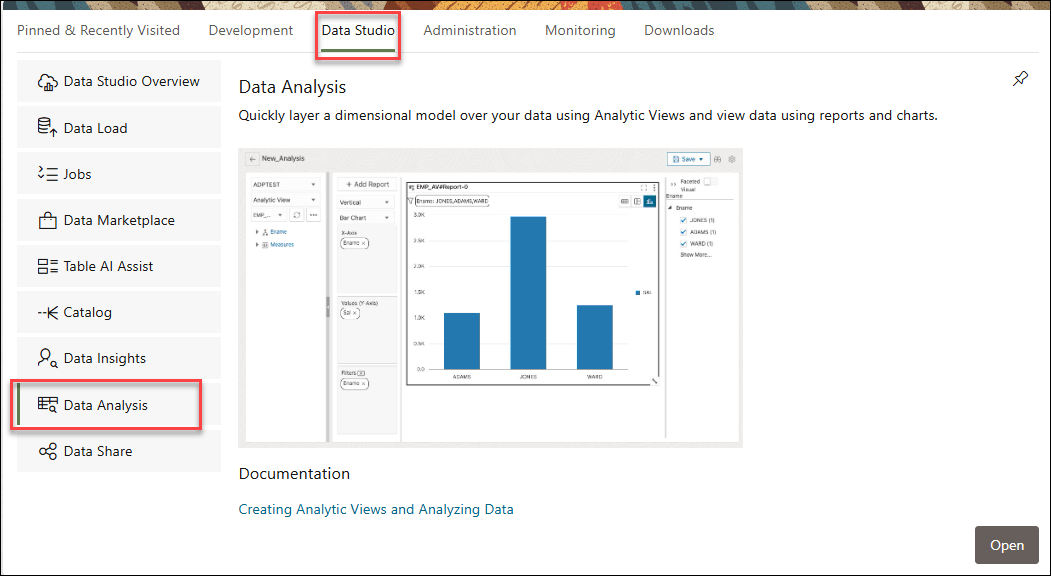

Para acessar a página Análise de Dados, selecione o menu Análise de Dados na guia Data Studio do Launchpad.
Você cria Views Analíticas sobre uma tabela de fatos com várias dimensões e hierarquias. As views analíticas se referem a tabelas no banco de dados e permitem que os usuários criem hierarquias para dimensões. Você também pode criar Análises e relatórios usando informações das Visualizações Analíticas. A home page Análise de Dados permite que você procure Análises, exiba e execute tarefas como editar, excluir, exibir ou renomear Análises. Você também pode analisar, localizar erros, exportar, editar, compilar e excluir Views Analíticas. Você pode analisar tabelas e gerar relatórios SQL a partir delas.
Selecione o cartão Análise de Dados na suíte do Data Studio para acessar essa ferramenta. Você também pode acessá-lo clicando no ícone Seletor e selecionando Análise de Dados no menu Ferramentas de Dados no painel de navegação.
