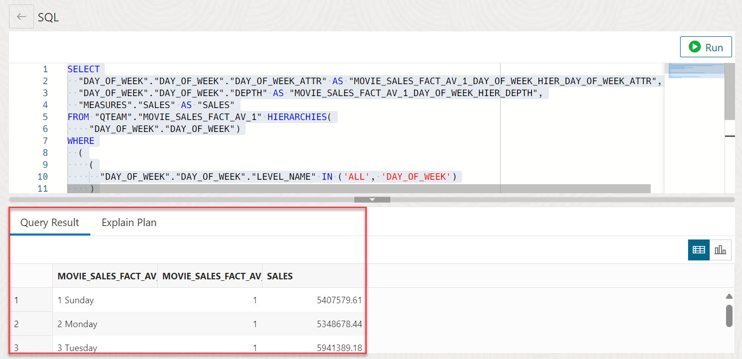

Editar SQL
Você pode exibir a saída de SQL ao clicar em Editar SQL. O painel inferior direito em SQL exibe a saída da operação executada no editor SQL. A figura a seguir mostra o painel de saída na página SQL.
O painel de saída tem as seguintes guias:
  • Resultado da Consulta: Exibe os resultados da operação Executar Instrução mais recente em uma tabela de exibição.
  • Plano de Explicação: Exibe o plano para sua consulta usando o comando Plano de Explicação. A view padrão é a view do diagrama. Para obter mais informações, consulte a descrição do Diagrama do Plano de Explicação nas seções subsequentes.

  2. Editor da Planilha SQL com o ícone Executar: Você só pode exibir esse componente quando gerar um relatório em uma Consulta SQL e não em uma View Analítica.
    A área do editor de SQL permite executar instruções SQL e scripts PL/SQL das tabelas que você deseja consultar exibidas no navegador Table. Por padrão, o editor de SQL exibe a instrução Select * para exibir todas as colunas da primeira tabela. Clique em Executar para executar as instruções no editor.
  3. Painel de saída: O painel de saída, quando você exibe os resultados de uma Consulta SQL, consiste nas seguintes guias:
    • Plano de Explicação: Exibe o plano para sua consulta usando o comando Plano de Explicação. Para obter mais informações, consulte o Diagrama do Plano de Explicação na seção Criando Relatórios.
    • Rastreamento Automático: Exibe as estatísticas da sessão e o plano de execução de v$sql_plan ao executar uma instrução SQL usando o recurso Rastreamento Automático.

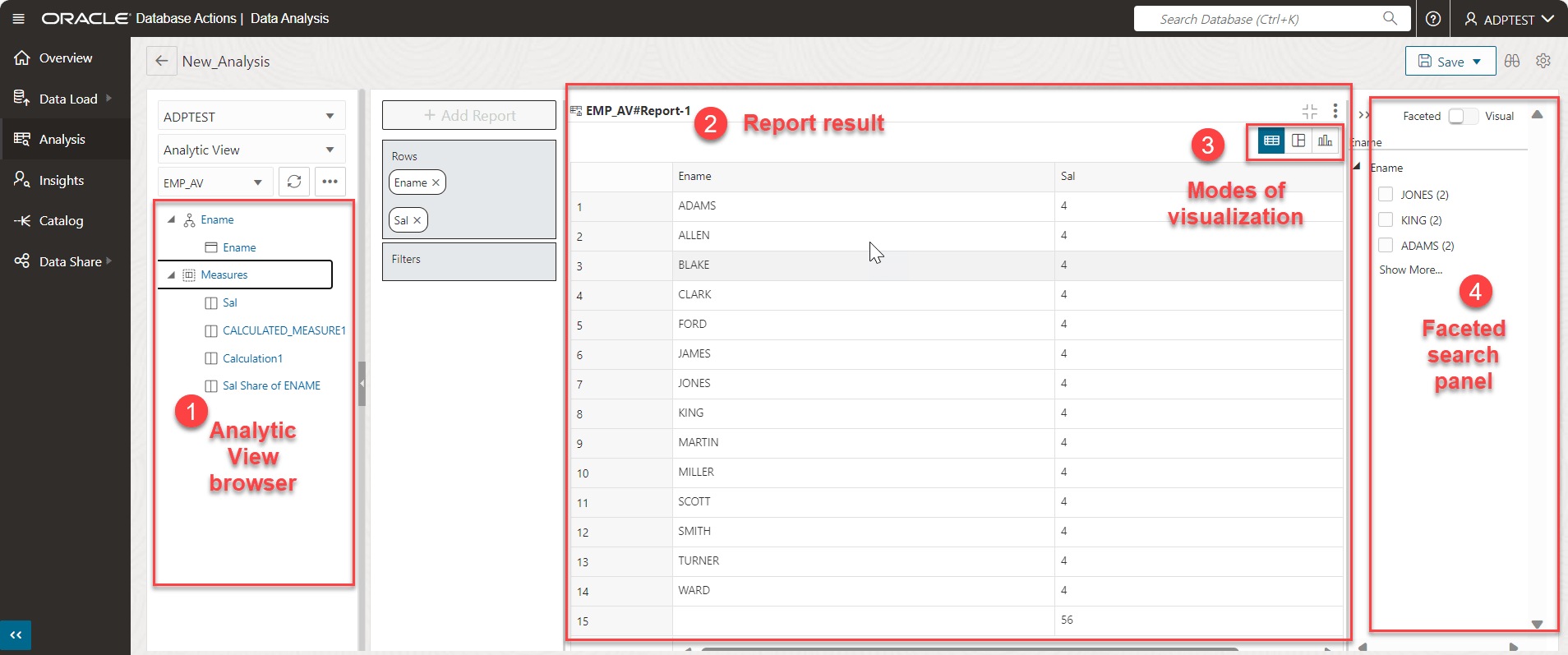

  5. Modos de visualização de relatórios gerados em uma View Analítica: Você pode selecionar qualquer um dos três modos para visualizar os resultados do relatório gerado em uma View Analítica.
    Os três modos de visualização quando você exibe os relatórios gerados em uma View Analítica são:
    • Tabela: Você pode exibir os resultados do SQL em formato tabular. Ao selecionar essa exibição, uma zona de soltura Linhas e Filtros é exibida, permitindo que você arraste e solte Hierarquias e Medidas selecionadas no browser da View Analítica. Dessa forma, é possível visualizar os resultados do relatório que consistem nas hierarquias e medidas selecionadas.
    • Tabela Dinâmica: Você pode exibir os resultados do relatório de View Analítica no formato de tabela dinâmica. Ao selecionar este formato, uma zona de soltura Colunas, Linhas, Valores e Filtros é exibida, na qual você pode arrastar e soltar as hierarquias e medidas selecionadas no browser da View Analítica. Observação: Os valores devem ser do tipo NUMBER.
    • Gráfico: Você pode exibir o relatório gerado em uma View Analítica na forma de um gráfico. Ao selecionar esta visualização, uma zona de soltura do eixo X, do eixo Y e dos filtros é exibida. Arraste e solte as colunas selecionadas do navegador Tabela para a zona de soltura. Certifique-se de que somente as colunas com tipo de dados NUMERIC possam ser eliminadas no eixo Y. Caso contrário, o resultado de exibição falharia com um erro Must be a NUMBER type. É possível adicionar vários valores ao eixo Y. Você pode selecionar Horizontal e Vertical no menu suspenso para exibir Gráficos Horizontais e Verticais respectivamente. Você também tem a opção de selecionar Gráfico de Área, Gráfico de Barras, Gráfico de Linhas e Gráfico de Pizza no menu suspenso.
  6. Painel de pesquisa facetada: Para os relatórios que você gera em uma consulta SQL e uma View Analítica, você pode exibir uma coluna de pesquisa Facetada. Para um relatório SQL, esse painel permite adicionar filtros ao relatório. A ferramenta gera um filtro para cada valor na coluna que é recuperado do resultado da consulta. Você pode filtrar diferentes colunas no painel de pesquisa facetada e exibir os resultados no resultado da Consulta para obter apenas os dados que deseja exibir. Você pode exibir os dados recuperados da consulta SQL em formato de texto ou visual. Para relatórios gerados em uma View Analítica, selecione Facetado no botão de opção. Esse filtro se comporta de maneira diferente da pesquisa Facetada gerada em uma Consulta SQL. Consulte Adicionando filtros a um relatório gerado em uma View Analítica.

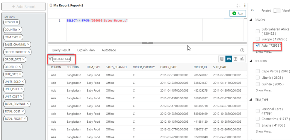

Criando Relatórios em uma Consulta
Esta seção descreve as etapas para criar relatórios em uma consulta SQL.
  1. Na home page Análise, selecione qualquer uma das Tabelas nas quais você deseja criar um relatório. Você exibirá a página Análises com uma consulta padrão exibida no editor SQL.
    Observação:
    Por padrão, você verá "Select * from the <Tablename> you select.
  2. Clique em Executar para executar a instrução SQL.
    A guia Resultados da Consulta exibe o resultado no modo que você selecionar. A exibição padrão é Consulta Base.
  3. Adicione um filtro ao relatório exibindo os Registros de Vendas somente da região da Ásia. Selecione Ásia no painel de pesquisa facetada.
  4. Você verá um ícone de funil na guia Resultado da Consulta que exibe um filtro com a coluna REGIÃO como Ásia. O Resultado da Consulta exibirá somente os registros com REGIÃO como Ásia.
Criando Relatórios em uma View Analítica
Esta seção descreve as etapas para criar relatórios em uma View Analítica:
  1. Na home page Análise, na seção View Analítica, selecione qualquer uma das Views Analíticas nas quais você deseja criar um relatório. Você exibirá a página Análises com um relatório padrão exibido como saída.
  2. Arraste e solte hierarquias e medidas do navegador View Analítica para editar os resultados exibidos na saída. Para obter mais informações, consulte Trabalhando com relatórios.
  3. Clique em Expandir Relatório para expandir a exibição do relatório e clique em Contrair Relatório para minimizar a exibição do relatório. A view padrão do relatório gerado em uma View Analítica é Tabela Dinâmica.
