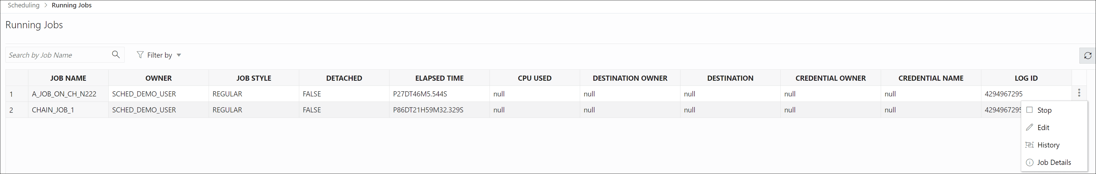

Executando
A página Em Execução exibe a lista de jobs em execução no momento. Os seguintes comandos estão disponíveis: Interromper, Editar, Histórico, Detalhes do trabalho.
descrito acima

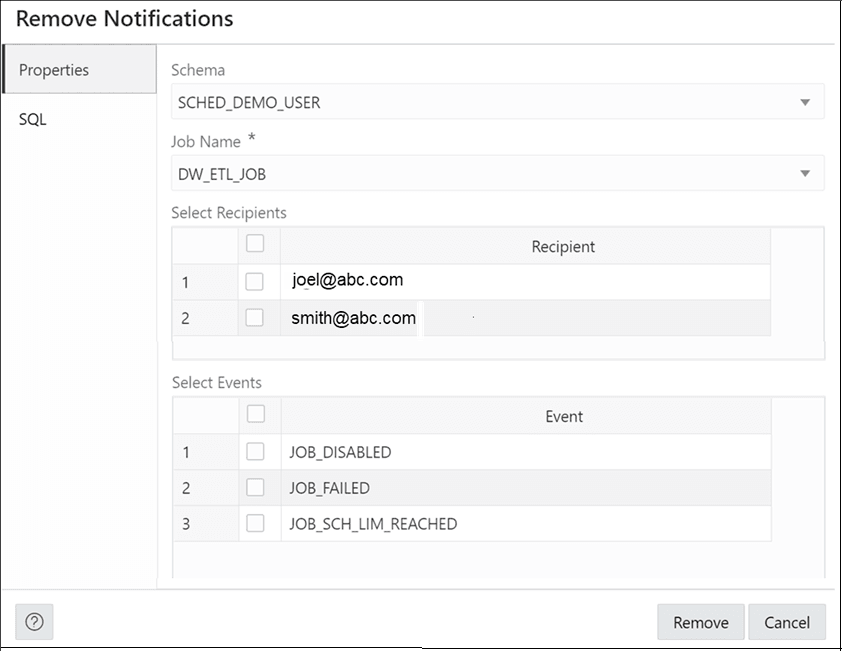

As notificações podem ser filtradas por nome do job, proprietários do job, destinatários e eventos. Você pode selecionar e remover algumas notificações clicando no ícone Remover Notificações. Se não houver notificações selecionadas (use Ctrl+click para desmarcar uma única notificação), a caixa de diálogo Remover Notificações será exibida, permitindo a remoção de todas as notificações para o job selecionado, ou job e destinatários, ou job e eventos, ou job e eventos e destinatários.
