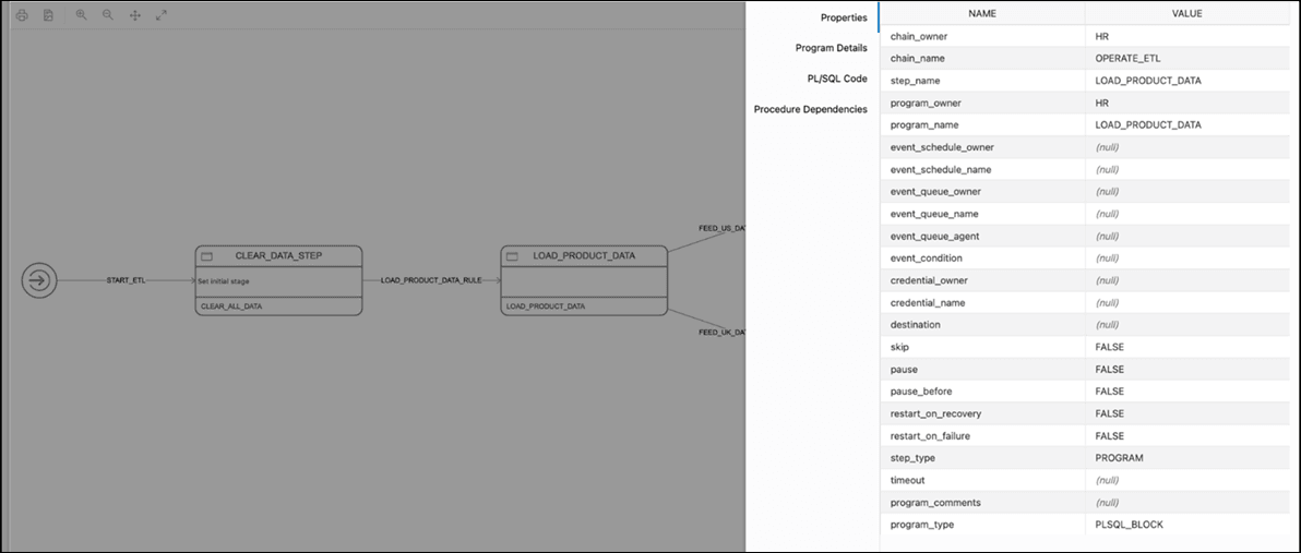

  • Mostrar Diagrama: Exibe as etapas do job de uma cadeia em um formato de diagrama visual.
    Clique duas vezes em uma etapa ou regra no diagrama para ver mais detalhes. Você pode criar diretamente etapas e regras no diagrama usando os ícones Adicionar Etapa e Adicionar Regra.
    As seguintes dependências são mostradas em cada etapa:
    • Programação do evento: O nome da programação.
    • Fila de eventos: o nome da fila e da condição.
    • Programe usando procedimento ou bloco PL/SQL: Tabelas, views, funções de procedimentos e pacotes usados - dois níveis de dependências.
    Você também pode criar uma regra conectando duas etapas:
    • Clique em uma etapa e o ícone de link será exibido.
    • Clique no ícone de link e arraste para a próxima etapa. A caixa de diálogo Regra é exibida onde você pode fornecer detalhes.
