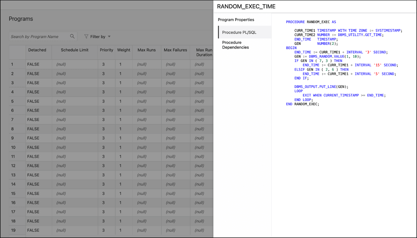

Programas
A página Programas exibe a lista de programas criados.
O menu Ações de um programa consiste nas seguintes opções: Editar, Eliminar, Ativar ou Desativar o programa e Exibir Detalhes do Programa, incluindo as dependências de procedimento e procedimento usados.
