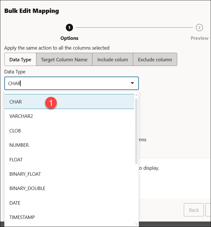

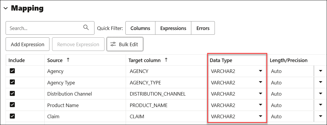

Considere alterar o Tipo de Dados das primeiras cinco linhas de VARCHAR2 para CHAR na tabela de mapeamento.
Selecione
CHARno campo suspenso Tipo de Dados. -

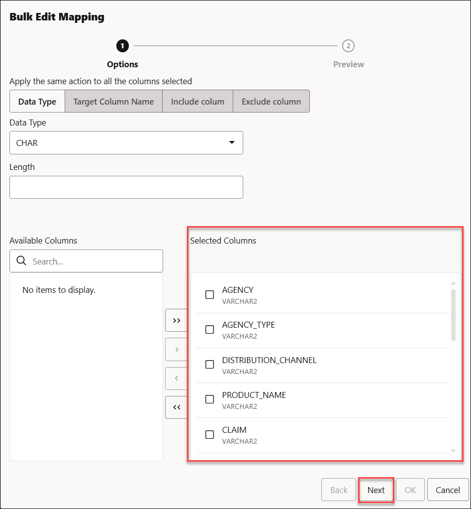

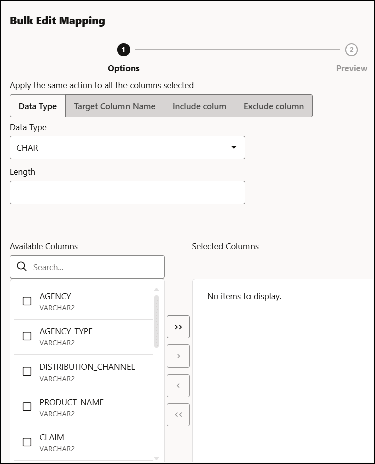

Na lista Colunas disponíveis, clique nas colunas que deseja selecionar. Consulte Pesquisando a coluna para obter mais informações.
Descrição da ilustração Bulk-edit3.png -
Você pode exibir as colunas que deseja editar na lista Colunas Selecionadas.
Descrição da ilustração bulk-edit4.pngClique em Próximo para avançar para a guia Visualizar.

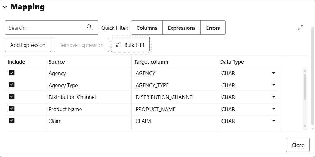

Você pode exibir a tabela atualizada na Visualização de Tabela.
Descrição da ilustração Bulk-edit5.pngClique em OK.
A tabela Mapeamento exibe que o Tipo de Dados das linhas selecionadas foi alterado de
VARCHAR2paraCHAR.
