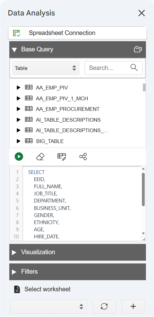

  1. Inicie o Microsoft Excel ou o Google Sheets e abra uma pasta de trabalho.
  2. No menu Oracle Database, selecione Análise de Dados.
  3. O painel Análise de Dados abre a Consulta Base e exibe todas as tabelas e colunas do esquema por padrão.
    A consulta gravada no editor de SQL é a Consulta Base. Você pode usar o campo Pesquisar para localizar e selecionar objetos no banco de dados.
  4. Selecione o(s) objeto(s) que deseja incluir na consulta.
    Você pode arrastar e soltar uma coluna ou a tabela inteira na área de consulta para criar uma consulta SELECT para as colunas ou a tabela.
  5. Revise a consulta SQL gerada no editor de consulta. É possível editar a consulta nesta caixa.
  6. O primeiro botão abaixo da Consulta Base, um círculo com um triângulo, é o botão Executar. Clique neste botão para executar a consulta personalizada.
O suplemento exibe dados do resultado da sua consulta na planilha selecionada. Você pode fazer alterações na consulta, como atualizar as colunas e clicar em Executar novamente para atualizar os dados.

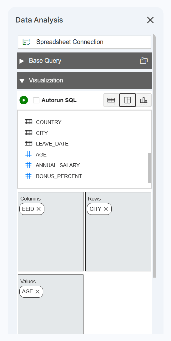

  • Tabela: O modo Tabela é selecionado por padrão. Você pode visualizar os resultados de SQL em formato tabular. Quando você seleciona essa exibição, uma área Colunas é exibida para selecionar linhas, permitindo que você arraste e solte colunas da consulta base. Mover as colunas selecionadas nesta caixa permite visualizar apenas as colunas nos dados de resultado gerados na planilha. Clique na marca de cruz para um nome de coluna para removê-lo do resultado.
  • Tabela Dinâmica: Use esta opção para exibir os resultados da consulta em um formato de tabela dinâmica. Você pode arrastar e soltar colunas da tabela na consulta base para as áreas Colunas, Linhas e Valores para organizar e exibir dados da planilha como uma tabela dinâmica. Também é possível transpor linhas e colunas para alterar o layout da tabela dinâmica. Uma tabela dinâmica pode resumir, classificar, reorganizar, contar o total e executar uma média dos dados do resultado.
    Observação:
    Você pode selecionar colunas com apenas valores numéricos para a área Valores.

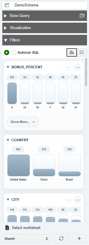

Aplicar Filtros
Use a seção Filtros para restringir o resultado da consulta. O Data Analysis gera um filtro para cada valor na coluna recuperada do resultado da consulta.
A seção Filtros inclui dois tipos de filtros:
  • Visual Facetado: Exibe os filtros como representação visual.
  • Lista de Facetas: Exibe os filtros como texto.
Você pode filtrar diferentes colunas no painel de filtro facetado e exibir apenas dados específicos dos resultados na planilha. Por exemplo, para exibir os relatórios de clientes por Região, clique no Filtro de Facetas e selecione Ásia em Region_ID.
Os filtros funcionam instantaneamente nos resultados da consulta na planilha.
