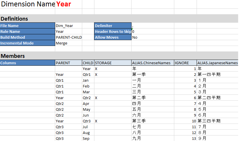

A imagem a seguir mostra uma planilha de dimensões em um exemplo de pasta de trabalho do aplicativo.
Imagem de uma planilha de dimensões em uma pasta de trabalho do aplicativo.
