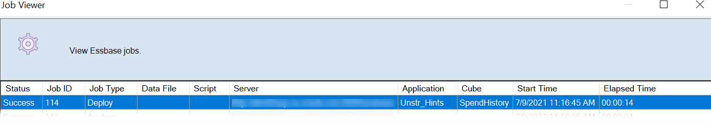

  10. (Opcional) Quando perguntado se deseja ver o status do job do cubo, clique em Sim.
    Imagem da caixa de diálogo de visualização de job do cube designer.
    O aplicativo e o cubo recém-criados são listados na página Aplicativos, na interface web do Essbase, e estão disponíveis no Cube Designer. Agora que o cubo foi criado de dados tabulares, você pode exportar o cubo para uma pasta de trabalho do aplicativo.
