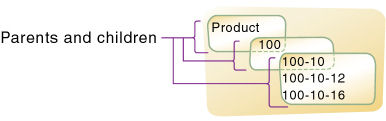

Os membros em um banco de dados existem em um relacionamento pai-filho. A imagem abaixo mostra parte da dimensão Produto com seus relacionamentos pai e filho identificados. Produto é o pai de 100. 100 é filho de Produto e o pai de 100-10, 100-10-12 e 100-10-16. 100-10, 100-10-12 e 100-10-16 são filhos de 100.
Figura 14-5 Pais e filhos
Esta imagem ilustra as relações pai e filho, conforme descrito no texto que precede a imagem.

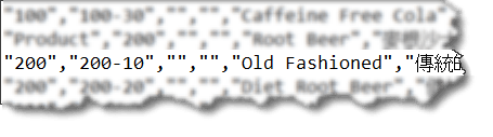

Em uma compilação pai-filho, a regra de carregamento especifica qual coluna é a principal e qual coluna é a secundária. Por exemplo, considere o arquivo de origem (Dim_Product.txt), no qual cada registro especifica o nome de um pai e o nome de seu filho, nessa ordem.
Arquivo de dados para um build pai-filho

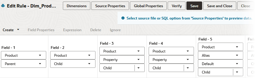

A regra de carregamento (Dim_Product.rul) especifica qual coluna é a principal e qual coluna é a secundária. Além disso, este exemplo associa aliases ao campo filho. Campos nulos, reservados para propriedades, são ignorados.
Regra de criação de dimensão para um build pai-filho
