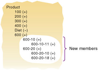

Por exemplo, no esboço ilustrado abaixo, os membros de nível inferior estão no fundo das ramificações da dimensão Produto.
Figura 14-3 Números de Geração e Nível
Esta imagem mostra o número de geração e o número de nível de cada membro.

O Essbase cria a seguinte hierarquia a partir da origem de dados e regra:
Figura 14-4 Níveis
Esta imagem mostra os novos membros que são criados durante a criação do nível.

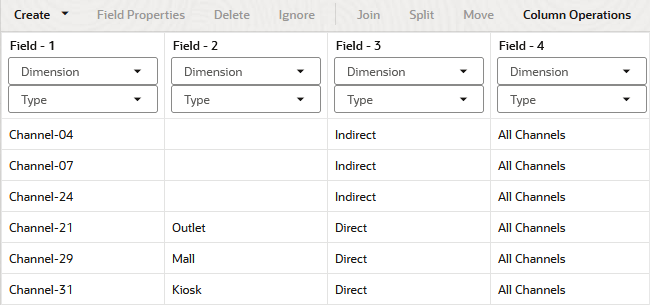

    5. A regra de criação de dimensão é aberta com campos indefinidos e dados de visualização (do arquivo de texto) preenchendo a grade abaixo dos campos.
      Editor de regra de criação de dimensão para a nova regra "levchannel", com campos indefinidos de 1 a 4 como colunas de metadados aguardando para serem preenchidas. Em cada campo estão os valores de dados importados do arquivo de dados de origem.

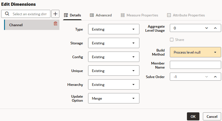

  8. Agora você precisa definir o método de criação e verificar outras instruções operacionais de criação de dimensão. Clique no link Canal para editar as propriedades da dimensão.
  9. Altere Método de Criação para Nível de processo nulo.
    Janela Editar Dimensões no editor de regras de criação de dimensão, com o nível de Processo nulo selecionado.
    Clique em OK.

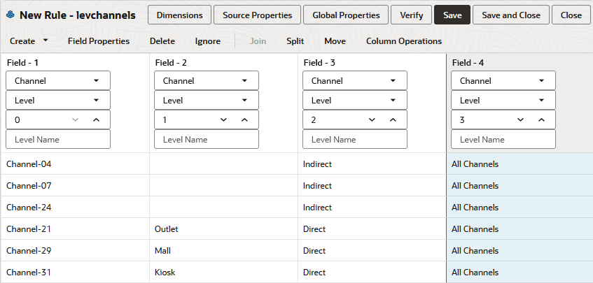

  10. Clique no seletor de Dimensão no Campo 1 e selecione Canal.
    Campo 1 no editor de regras de criação de dimensão, preenchido com dados e com a dimensão Canal selecionada.
  11. Altere o seletor Tipo do Campo 1 para Nível.
  12. Incremente o Nível para 0, pois os IDs de canal estão no nível 0.
  13. Em Campos 2 - 4, Canal agora deve ser selecionado como a dimensão. Altere os seletores Tipo para Nível e marque os números de nível como 1 para o Campo 2, 2 para o Campo 3 e 3 para o Campo 4.
    Regra de criação de dimensão para criar uma dimensão de Canal com uma hierarquia ragged usando o método de criação de nulos no nível do Processo. O campo 1 é definido como Canal, Nível, 0 e contém IDs de canal. O Campo 2 é definido como Canal, Nível, 1 e contém três campos nulos e três campos de local (Outlet, Mall e Kiosk). O campo 3 é definido como Canal, Nível, 2 e Indireto para três registros e Direto para três registros. O campo 4 é definido como Canal, Nível, 3 e contém Todos os Canais.
