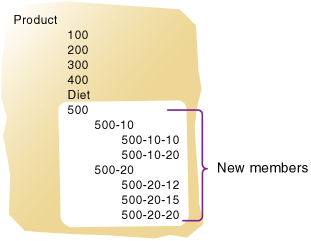

O Essbase cria a seguinte hierarquia a partir da origem de dados e regra:
Figura 14-2 Referências de Geração
Esta imagem mostra os novos membros que são criados durante o build de geração.

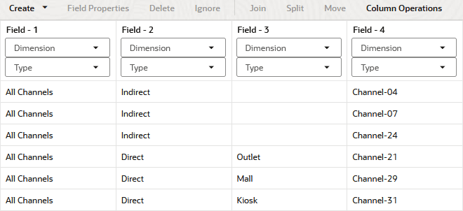

    5. A regra de criação de dimensão é aberta com campos indefinidos e dados de visualização (do arquivo de texto) preenchendo a grade abaixo dos campos.
      Imagem do editor de regras de criação de dimensão para o novo "genchannel" de regra, com campos indefinidos de 1 a 4 como colunas de metadados aguardando para serem preenchidas. Em cada campo estão os valores de dados importados do arquivo de dados de origem.

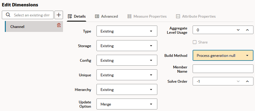

  8. Agora você precisa definir o método de criação e verificar outras instruções operacionais de criação de dimensão. Clique no link Canal para editar as propriedades da dimensão.
  9. Altere Método de Criação para Geração de processo nula.
    Imagem da janela Editar Dimensões no editor de regras de criação de dimensão, com a geração de Processo nula selecionada.
    Clique em OK.

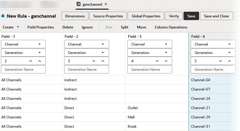

  10. Clique no seletor de Dimensão no Campo 1 e selecione Canal.
    Imagem do campo 1 no editor de regras de criação de dimensão com a dimensão Canal selecionada.
  11. Altere o seletor Tipo do Campo 1 para Geração.
  12. Incremente a Geração para 2, pois o membro da hierarquia Todos os Canais está no nível 2. O membro da geração 1 é sempre o nome da dimensão; neste caso, Channel.
  13. Em Campos 2 - 4, Canal agora deve ser selecionado como a dimensão. Altere os seletores de Tipo para Geração e marque os números de geração como 3 para o Campo 2, 4 para o Campo 3 e 5 para o Campo 4.
    Esta imagem mostra uma regra que cria uma dimensão Canal com uma hierarquia ragged usando o método de criação de nulos de geração de Processo. O campo 1 é definido como Canal, Geração, 2 e contém Todos os Canais. O Campo 2 é definido como Canal, Geração, 3 e contém Indireto para três registros e Direto para três registros. O Campo 3 é definido como Canal, Geração, 4 e contém três campos nulos e três campos de local (Outlet, Mall e Kiosk). O campo 4 é definido como Canal, Geração, 5 e contém IDs canal.
  14. Verifique a regra, em seguida, salve e feche. Se houver erros, consulte Requisitos para Arquivos de Regra de Criação de Dimensão Válidos.
