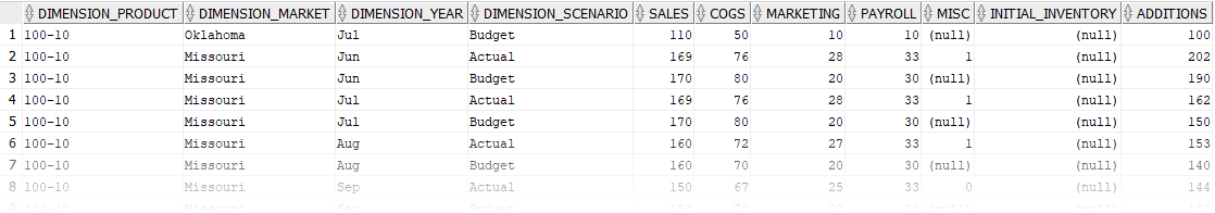

Veja a seguir um exemplo de tabela de fato na qual a dimensão medidas foi girada, o que significa que é a dimensão dinâmica. A dimensão dinâmica afeta a forma da tabela de fatos, uma vez que os membros armazenados da dimensão se tornam cabeçalhos de coluna: SALES, COGS, MARKETING, PAYROLL, MISC, INTITIAL_INVENTORY e ADDITIONS.
Tabela de fatos com dados e metadados desnormalizados
