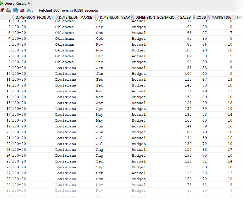

Considere uma tabela relacional, SB_DT, com todos os registros selecionados. A consulta SQL é:
SELECT * FROM SB_DT
O resultado da consulta (no SQL Developer) é truncado para o tamanho dessa ilustração, visto que há milhares de registros na tabela:
View de dados tabulares no SQL Developer. Milhares de linhas com a coluna DIMENSION_PRODUCT contendo valores para SKUs de Produtos, coluna DIMENSION_MARKET contendo estados dos EUA, coluna DIMENSION_YEAR contendo meses, coluna DIMENSION_SCENARIO contendo Actual ou Budget e colunas de números chamadas SALES, COGS, MARKETING e PAYROLL.
