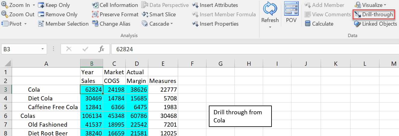

  3. Selecione uma ou mais células e clique em Drill-through na faixa de opções do Essbase.
    A imagem mostra o drill through de uma única célula. Você também pode fazer drill through de várias células. As células podem incluir uma ou várias faixas. Elas podem ser contíguas ou não e podem incluir diferentes gerações na hierarquia.
    Imagem de uma grade do Smart View com uma única célula (em uma interseção de Cola) selecionada para drill through e a opção drill-through destacada na faixa de opções do Essbase.

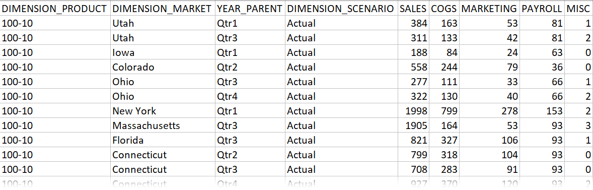

  4. Veja os resultados.
    Quando você faz drill through, uma nova folha é aberta mostrando os resultados da operação de drill through. Os resultados dependem do contexto de uma ou mais células cujo drill through você executou. Consulte Como o Drill Through Funciona.
    Imagem de planilha com o resultado de uma operação de drill through de célula única.
