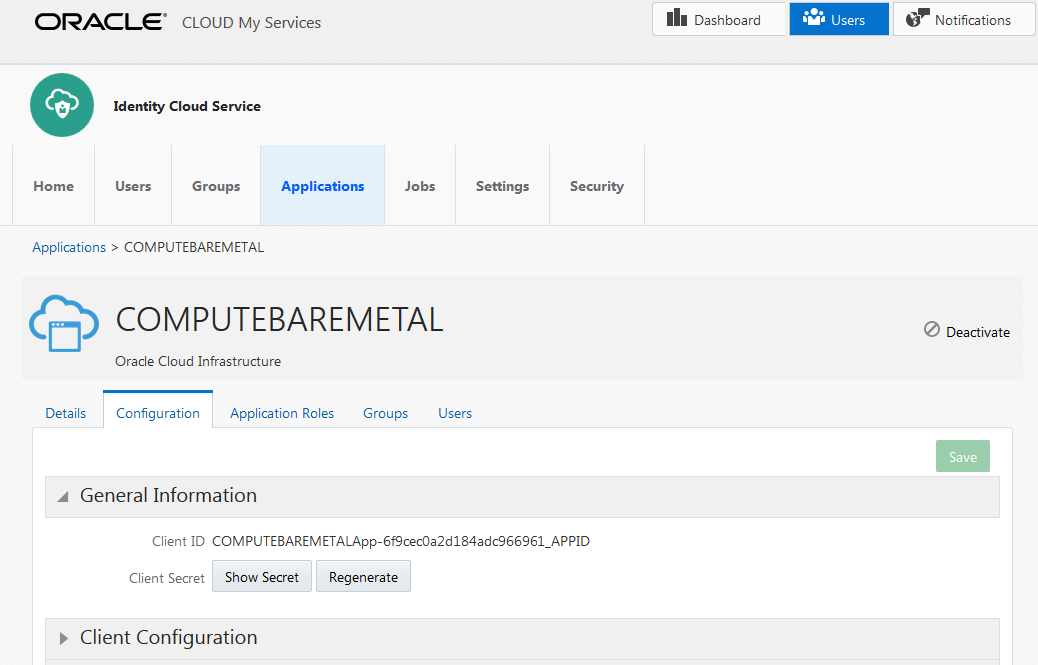

    O ID e o segredo do cliente são armazenados no Oracle Identity Cloud Service. Para obter essas informações:
      1. Acesse a console do Oracle Identity Cloud Service.
      2. Na console do Identity Cloud Service, clique em Aplicativos. A lista de aplicativos confiáveis é exibida.
      3. Clique em COMPUTEBAREMETAL.
      4. Clique em Configuração.
      5. Expanda Informações Gerais. O ID do cliente é exibido. Clique em Mostrar Segredo para exibir o segredo do cliente.
        A tela mostra a chave secreta do cliente na console do Oracle Identity Cloud Service
Aguarde alguns minutos para que as alterações tenham efeito.
