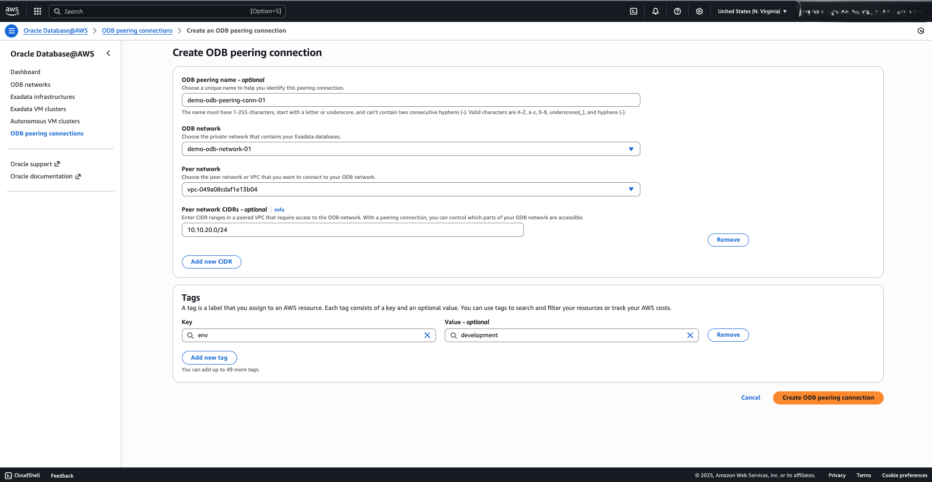

    1. No painel de controle Oracle AI Database@AWS, selecione o botão conexões de pareamento do ODB.
    2. Selecione o botão Criar conexão de pareamento do ODB para iniciar o processo de criação.
    3. Informe o nome exclusivo no campo nome do pareamento do ODB.
      Observação
      O nome do pareamento do ODB pode ter até 255 caracteres. Deve começar com uma letra ou sublinhado (_) e não pode conter dois hifens sucessivos (-). Pode incluir os seguintes caracteres: a-z, A-Z, 0-9, sublinhado (_) e hífen (-).
    4. Na lista drop-down, selecione a rede ODB.
    5. Na lista drop-down Rede de Pares, selecione sua VPC que você deseja emparelhar com sua rede do ODB.
    6. O campo CIDRs de redes de pares é opcional. Selecione o botão Adicionar novo CIDR para adicionar CIDRs de rede de pareamento.
    7. Se quiser designar uma tag aos recursos da AWS, você poderá selecionar o botão Adicionar nova tag e, em seguida, informar uma chave e um valor. Esta etapa é opcional.
    8. Verifique as informações especificadas e selecione o botão Criar conexão de pareamento do ODB.Esta captura de tela mostra a primeira parte da criação de conexões de pareamento do ODB.

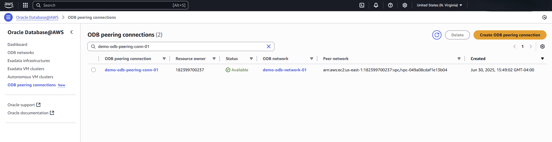

    9. Depois que a criação da conexão de pareamento do ODB for bem-sucedida, você verá a mensagem de sucesso.
    10. Você também pode monitorar o status do provisionamento e, depois que a conexão de pareamento do ODB estiver ativa, revise seus detalhes na lista conexões de pareamento do ODB.
    11. Depois que a conexão de pareamento do ODB for criada, você poderá exibir os detalhes dela na lista conexões de pareamento do ODB no painel de controle do Oracle AI Database@AWS. Esta captura de tela mostra a última parte da criação de uma conexão de pareamento do ODB.
