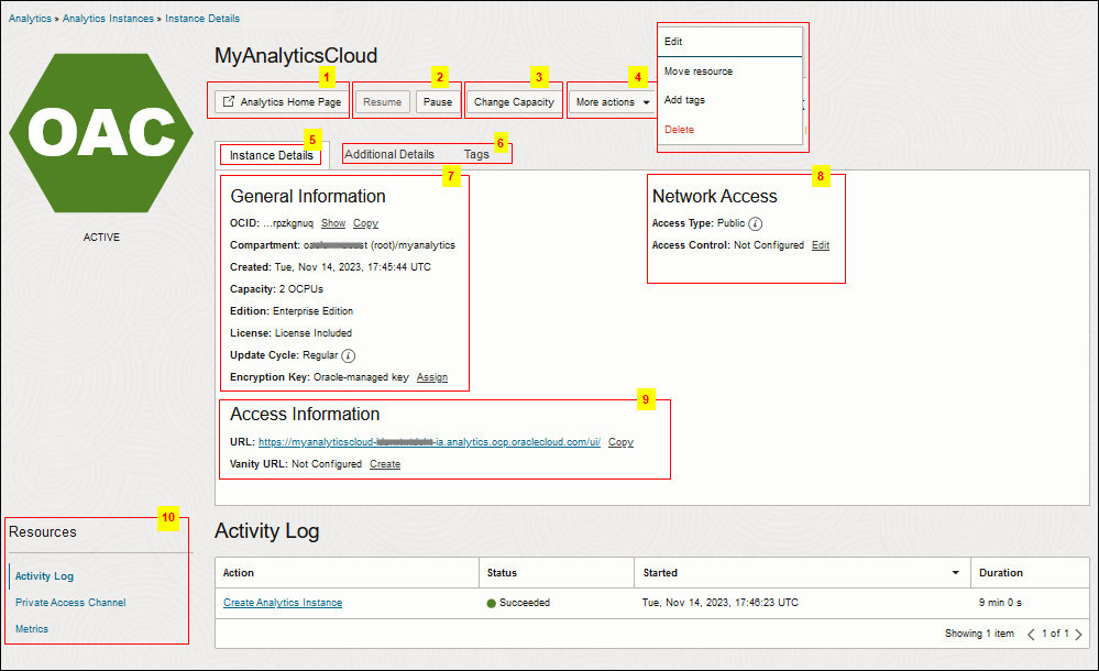

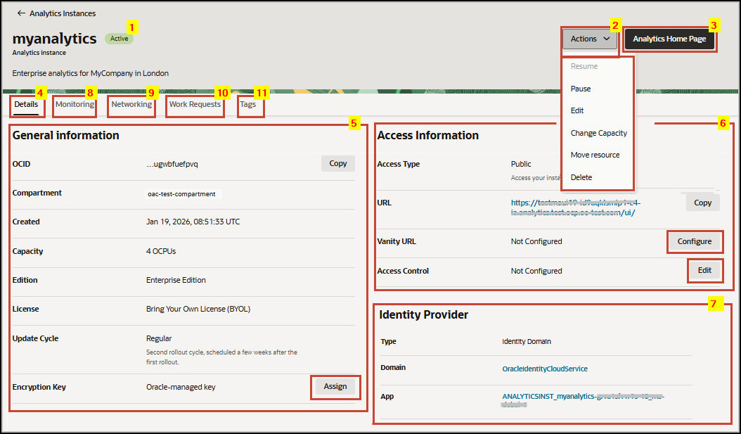

Você pode executar a maioria das tarefas de administração para sua implantação do Oracle Analytics Cloud na página Detalhes da Instância na Console do Oracle Cloud Infrastructure. Este tópico descreve as informações disponíveis e as ações que você pode executar na página Detalhes da Instância e fornece links para documentação mais detalhada.
Oracle Analytics Cloud - Detalhes da Instância
Número Descrição
1 O status do seu Oracle Analytics Cloud. Por exemplo, Ativo, Com Falha, Atualizando e assim por diante.
2 Clique em Ações para acessar opções de menu adicionais:
  • Retomar - Reative o acesso ao Oracle Analytics Cloud depois de pausá-lo.
  • Pausar - Desativa temporariamente o acesso ao Oracle Analytics Cloud. Consulte Pausar e Retomar um Serviço.
  • Editar - Altere a descrição do seu Oracle Analytics Cloud ou o tipo de licença (Oracle Cloud ou BYOL). Consulte Exibir ou Atualizar um Serviço.
  • Alterar Capacidade - Aumente ou diminua a implantação do Oracle Analytics Cloud. Consulte Dimensionar um Serviço.
  • Mover recurso - Mova seu Oracle Analytics Cloud para outro compartimento. Esta ação pode demorar um pouco para ser concluída. Consulte Sobre Compartimentos.
  • Excluir - Exclua o Oracle Analytics Cloud. Consulte Excluir um Serviço.
  • Mova estas...
  • Adicionar tags - Adicione ou edite tags. Você pode usar tags para procurar e categorizar suas instâncias em sua tenancy. Consulte Sobre Tags.
  • Atualizar certificado de URL personalizado - Atualize os certificados de segurança associados ao URL personalizado, se você tiver configurado um. Consulte Atualizar Certificados para um URL Personalizado.
  • Remover URL personalizado - Exclua o URL personalizado, se você tiver configurado um. Consulte Excluir um URL Personalizado.
3 Clique em Home Page do Analytics para navegar até a home page do Oracle Analytics Cloud. Consulte Verificar Seu Serviço e Acessar.
4 Clique em Detalhes para acessar informações gerais sobre sua implantação do Oracle Analytics Cloud.
5 A seção Informações Gerais exibe as seguintes informações:
  • OCID - Mostra o identificador do Oracle Cloud que identifica exclusivamente sua instância do Oracle Analytics Cloud. Clique em Mostrar para ver o OCID completo. Clique em Copiar para copiá-lo.
  • Compartimento - Mostra o compartimento no qual a instância do Oracle Analytics Cloud está armazenada.
  • Criado - Mostra a data em que a instância do Oracle Analytics Cloud foi criada.
  • Capacidade - Mostra o número de OCPUs ou usuários alocados para a instância do Oracle Analytics Cloud. Consulte Quais Opções de Dimensionamento São Disponíveis para Você? Para aumentar ou diminuir a capacidade, clique no botão de ação Alterar Capacidade. Consulte Dimensionar um Serviço.
  • Edição - Mostra a edição selecionada para a instância do Oracle Analytics Cloud. Profissional ou Empresarial. Consulte Qual Edição Você Precisa?
  • Licença - Mostra o tipo de licença que a instância do Oracle Analytics Cloud usa. Uma licença do Oracle Cloud ou uma licença existente trazida do Oracle Middleware (BYOL).
  • Ciclo de Atualização - Mostra o ciclo de atualização selecionado para a instância do Oracle Analytics Cloud. Regular ou cedo. Consulte Deseja Acesso Antecipado a Atualizações?
  • Chave de Criptografia - Mostra a chave de criptografia principal que sua instância do Oracle Analytics Cloud usa. Uma chave gerenciada pela Oracle ou uma chave de criptografia personalizada. Clique em Designar para configurar uma chave de criptografia personalizada. Clique em Editar para rotacionar ou alterar a chave de criptografia atual. Consulte Criptografar Informações Confidenciais.
6 A seção Informações de Acesso exibe as seguintes informações:
  • Tipo de Acesso - Mostra se o seu Oracle Analytics Cloud está acessível por meio de um ponto final público ou privado.
  • URL - Mostra o URL padrão da sua instância do Oracle Analytics Cloud. Clique em Copiar para copiá-lo.
  • URL de Valor - Se ainda não estiver configurado, clique em Configurar para configurar um URL personalizado. Consulte Configurar um URL Personalizado.
    Se configurado, mostrará o URL personalizado da sua instância do Oracle Analytics Cloud. Clique em Copiar para copiá-lo.
    Para atualizar certificados de segurança associados ao seu URL personalizado, clique em Mais Ações e selecione Atualizar Certificado de URL Personalizado. Consulte Atualizar Certificados para um URL Personalizado.
    Para excluir um URL personalizado, clique em Mais Ações e selecione Remover URL Personalizado. Consulte Excluir um URL Personalizado.
Ponto final público
Ponto final privado
7 A seção Provedor de Identidades exibe as seguintes informações:
  • Tipo - O tipo de provedor de identidades usado pelo seu Oracle Analytics Cloud - Domínio de Identidades. Consulte Como encontro informações sobre o provedor de identidades que meu Oracle Analytics Cloud usa?
  • Domínio- O domínio de identidades que o Oracle Analytics Cloud usa. Clique no link para navegar até as páginas de administração do domínio de identidades (página Detalhes).
  • Aplicativo - O aplicativo associado ao provedor de identidades. Clique no link para navegar até as páginas de administração do aplicativo.
8
Clique em Monitoramento para acessar as principais métricas de uso. Por exemplo, você pode exibir gráficos que reportam quantos erros ocorrem ao se conectar às suas origens de dados e quanta capacidade disponível de consulta você está usando. Consulte Métricas de Acesso para o Oracle Analytics Cloud Usando a Console (Detalhes da Instância).
9
Clique em Rede para acessar informações de rede e gerenciamento de identidades. Consulte abaixo para obter detalhes.
10
Clique em Solicitações de Serviço para acessar uma lista de atividades relacionadas à sua Oracle Analytics Cloud e ao status atual de cada atividade. Você pode usar o log de atividades para rastrear o histórico, o andamento e o erro de operações como criar, pausar, retomar, dimensionar etc. Consulte Status do Monitor.
11
Clique em Tags para exibir e editar tags designadas aos recursos do Oracle Analytics Cloud.

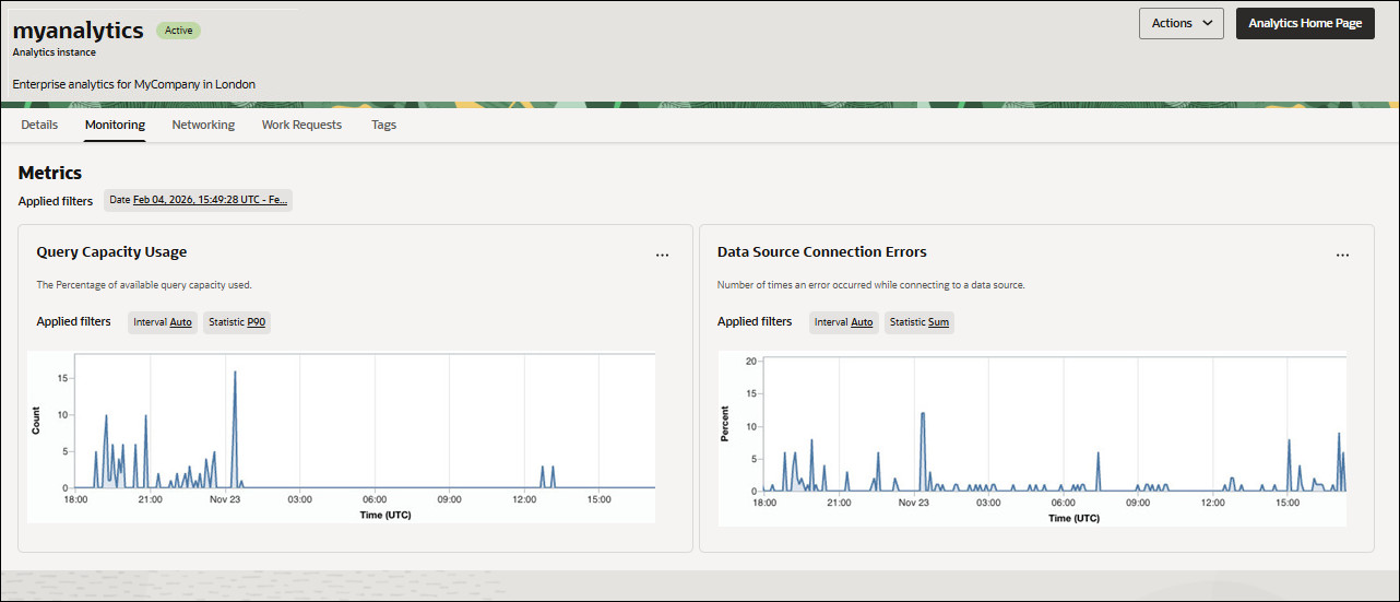

Oracle Analytics Cloud - Monitoramento
Número Descrição
12 Uso da Capacidade de Consulta - A porcentagem da capacidade da consulta disponível que a instância do Oracle Analytics Cloud usa. Consulte Sobre as Métricas do Oracle Analytics Cloud.
13 Erros de Conexão da Origem de Dados - O número de vezes que um erro de conexão ocorre. Consulte Sobre as Métricas do Oracle Analytics Cloud.

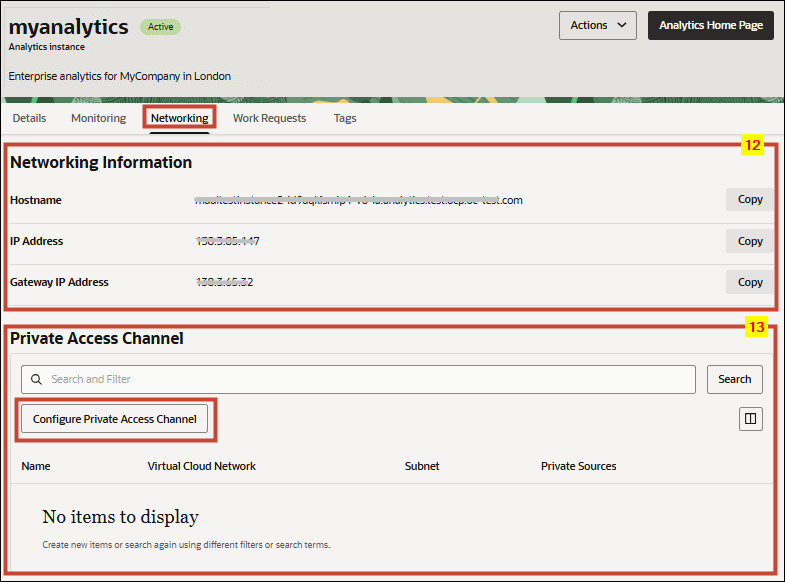

Oracle Analytics Cloud - Rede
Número Descrição

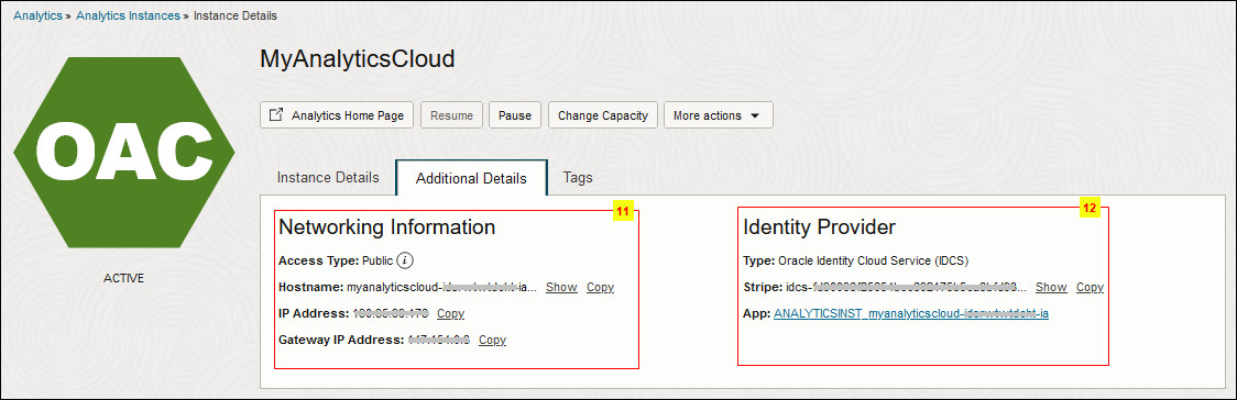

14 A seção Informações de Rede exibe as seguintes informações:
  • Nome do Host - Mostra o nome do host da sua implantação do Oracle Analytics Cloud. Clique em Copiar para copiá-lo.
  • Endereço IP - Mostra o endereço IP da sua implantação do Oracle Analytics Cloud. Se você configurar um URL personalizado, adicione uma entrada de DNS que mapeie o nome de domínio personalizado que deseja usar para o Endereço IP da instância do Oracle Analytics Cloud. Clique em Copiar para copiá-lo.
  • Endereço IP do Gateway - Mostra o endereço IP do Gateway da sua implantação do Oracle Analytics Cloud. Algumas origens de dados usam uma lista de permissões para controlar o acesso aos seus dados. Para incluir sua instância do Oracle Analytics Cloud em uma lista de permissões, copie o Endereço IP do Gateway e adicione-o à lista de permissões para que o Oracle Analytics Cloud possa se conectar e acessar os dados. Clique em Copiar para copiá-lo.
Consulte Localizar o Endereço IP ou o Nome do Host da Instância do Oracle Analytics Cloud.
15 A seção Canal de Acesso Privado permite que você configure um canal de acesso privado para que seu Oracle Analytics Cloud possa acessar dados em hosts privados. Consulte Estabelecer Conexão com Origens Privadas por meio de um Canal de Acesso Privado.

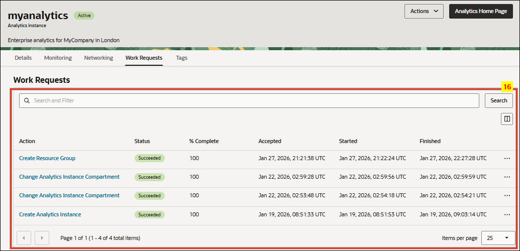

Oracle Analytics Cloud - Solicitações de Serviço
Número Descrição
16
Lista as atividades relacionadas ao seu Oracle Analytics Cloud e o status atual de cada atividade. Você pode fazer drill-down do log de atividades para rastrear o histórico, o andamento e o erro de operações, como criar, pausar, retomar, dimensionar etc. Consulte Status do Monitor.

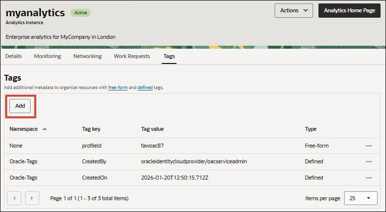

Oracle Analytics Cloud - Tags
Liste tags associadas à sua instância do Oracle Analytics Cloud. Clique em Adicionar para criar uma tag (formato livre ou definida).
  • Tags definidas são tags que o administrador de tags aplicou aos recursos associados à instância do theOracle Analytics Cloud. Consulte Tags de Recursos.
  • Tags de formato livre são tags que você designa à sua instância do Oracle Analytics Cloud para ajudar a procurar e categorizar instâncias e outros recursos em sua tenancy. Consulte Noções Básicas sobre Tags de Formato Livre.
