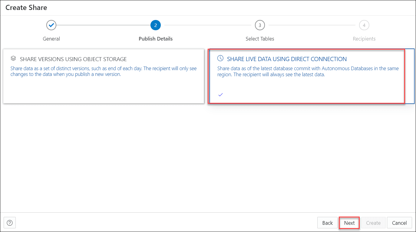

Fornecer Live Share
Você pode compartilhar dados a partir do commit de banco de dados mais recente com Autonomous Databases na mesma região. O destinatário sempre verá os dados mais recentes.
Para fornecer acesso a dados compartilhados ao vivo, você deve definir compartilhamentos de dados e conceder aos destinatários acesso para consumi-los. Use o assistente Criar Compartilhamento para criar e publicar compartilhamentos para dados ativos.
Na página Fornecer Compartilhamento, selecione + Criar Compartilhamento no menu Criar. Isso ativa o assistente Criar Compartilhamento.
  1. No assistente Criar Compartilhamento, no campo Nome da guia Geral, informe um nome para o Compartilhamento. Por exemplo: My_Share.
    No campo Descrição, informe uma descrição dos dados que você está compartilhando. Por exemplo: Relatório de Vendas Semanais.
    Selecione Próximo para avançar para a guia Detalhes da Publicação do assistente de Criação de Compartilhamento. Como alternativa, você pode clicar na guia Detalhes da Publicação para avançar para a tela Detalhes da Publicação do assistente.
  2. Na guia Tabelas de Detalhes da Publicação do assistente, selecione SHARE LIVE DATA USING DIRECT CONNECTION.Segue a descrição da publicação-details-live.png
    Clique em Próximo para avançar para a guia Selecionar Tabelas do assistente de Criação de Compartilhamento.

  6. Selecione Criar para criar o compartilhamento. Você receberá uma mensagem de notificação de compartilhamento bem-sucedida no canto superior direito da tela que informa que o compartilhamento foi bem-sucedido. A página Fornecer Compartilhamento exibe o compartilhamento com seus detalhes, como o tipo de entidade, o proprietário, os objetos compartilhados e os destinatários.
    Descrição da New-share.png a seguir
Clique no nome da entidade ou clique em Ação para exibir detalhes sobre a entidade de compartilhamento. Consulte Exibir Detalhes da Entidade de Compartilhamento.
Depois que o compartilhamento for criado, você poderá exibir a nova entidade Compartilhar na página Fornecer Compartilhamento.
