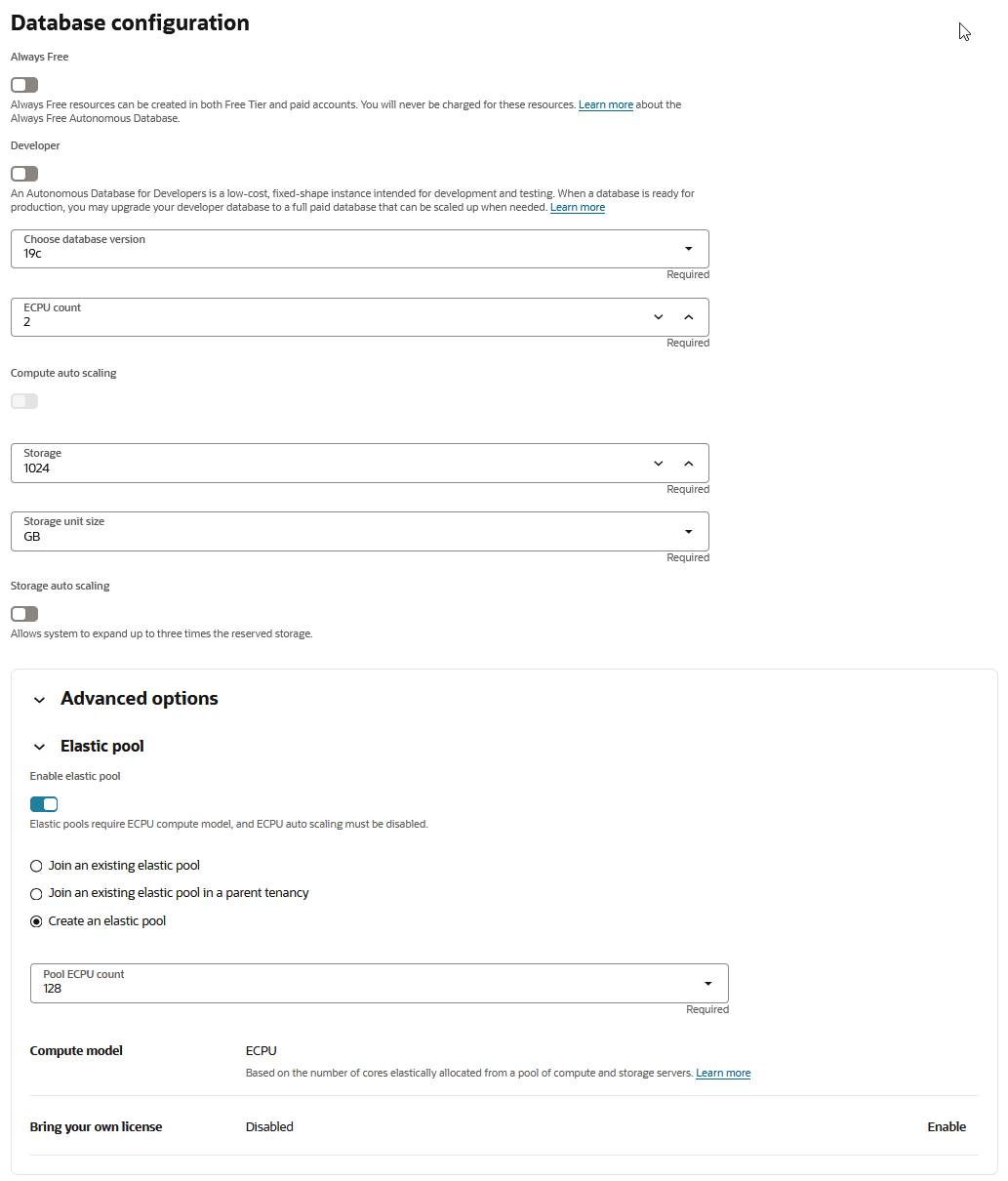

Para criar um pool elástico durante o provisionamento ou a clonagem:
  1. Na área Configuração do banco de dados, desative o Dimensionamento automático do Compute.
  2. Na área Configuração do banco de dados, expanda Opções avançadas.
  3. Ative Ativar pool elástico.
  4. Selecione Criar um pool elástico.
  5. No campo Contagem de ECPUs do Pool, selecione um tamanho de pool na lista de formas de pool.
    Os valores válidos que você pode selecionar são: 128, 256, 512, 1024, 2048 ou 4096.
    Por padrão, cada instância em um pool elástico recebe automaticamente uma janela de manutenção. Ao selecionar uma contagem de ECPUs do Pool 1024 maior, você tem a opção de designar uma janela de manutenção personalizada de 2 horas durante a qual o líder e todos os membros do pool elástico são corrigidos juntos. Para selecionar uma janela de manutenção personalizada para seu pool elástico, registre uma Solicitação de Serviço no Suporte do Oracle Cloud.
    Consulte Sobre Manutenção e Aplicação de Patches Programados para obter mais informações.
    Por exemplo:

Participar de um Pool Elástico ao Provisionar ou Clonar uma Instância
Você pode criar ou participar de um pool elástico ao provisionar ou clonar uma instância do Autonomous AI Database.
Consulte Provisionar uma Instância do Autonomous AI Database para obter detalhes sobre como criar um Autonomous AI Database para seu tipo de carga de trabalho usando a caixa de diálogo Criar Autonomous AI Database.
Consulte Clonar uma Instância do Autonomous AI Database ou Clonar um Autonomous AI Database de um Backup para obter detalhes sobre a clonagem.
Consulte Criar um Pool Elástico Durante o Provisionamento ou a Clonagem de uma Instância para obter detalhes sobre como criar um pool elástico durante o provisionamento ou a clonagem.

Para unir um pool elástico existente durante o provisionamento ou a clonagem:
  4. Selecione uma das opções:
    • Participar de um pool elástico existente Quando você deseja participar de um líder de pool elástico na mesma tenancy:
      No campo Compartimento, escolha um compartimento.
      No campo Selecionar líder de pool, selecione um líder de pool.
      Você pode exibir o campo Capacidade de computação disponível que exibe a capacidade de ECPU disponível no pool elástico selecionado.
      A alocação de ECPU individual da instância que está se unindo ao pool elástico deve ser menor ou igual à capacidade de computação disponível.
    • Participar de um pool elástico existente em uma tenancy principal: Quando sua tenancy é filha e você deseja participar de um líder de pool elástico na tenancy principal.
      No campo de texto, informe o OCID do líder do pool elástico na tenancy principal.
      Consulte Pools Elásticos entre Tenancies Pai e Filho para obter as políticas necessárias.
    Dica: Para participar de um pool elástico dedicado, digite o OCID de um Autonomous AI Database que seja líder de um pool de um pool elástico dedicado.
    Conclua as etapas restantes de provisionamento ou clonagem, conforme especificado em Provisionar uma Instância do Autonomous AI Database, Clonar uma Instância do Autonomous AI Database ou Clonar um Autonomous AI Database de um Backup.
