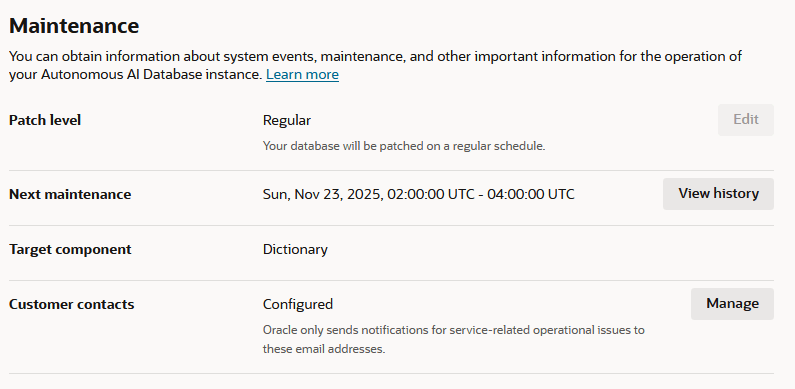

A página Detalhes do Autonomous AI Database mostra os campos Nível de patch e Próxima manutenção, que incluem a data e a hora da próxima janela de manutenção; a data é atualizada automaticamente quando a próxima janela de manutenção é programada. O link Exibir histórico fornece detalhes sobre manutenção anterior. O campo Programação de manutenção exibe a data e a hora da programação de manutenção recorrente. Selecione Editar para atualizar a programação de manutenção existente. O campo Componente de destino mostra o componente a ser atualizado na próxima janela de manutenção.
Quando o Autonomous Data Guard está ativado, a console também mostra informações de manutenção para um banco de dados stand-by local.
Observação
Observação: As alterações na programação de manutenção e no domínio de disponibilidade (AD) dependem da capacidade disponível. Não é garantido que uma solicitação de alteração tenha êxito. A alteração só será bem-sucedida quando houver capacidade suficiente disponível para a programação de manutenção ou o AD solicitado. Se a capacidade estiver indisponível, a solicitação falhará.
A área Manutenção inclui as seguintes informações:
Campo de manutenção Descrição
Nível do patch
Mostra o nível de patch da instância. Há duas opções de nível de patch: Regular e Antecipado. Clique em Editar para gerenciar as definições do nível de patch.
Consulte Definir o Nível de Patch para obter mais informações.
Próxima manutenção
Especifica o período para a próxima janela de manutenção programada. Clique em Exibir histórico para ver detalhes sobre manutenção anterior.
Consulte Exibir Histórico de Eventos de Manutenção para obter mais informações.
Especifica a programação atual para a manutenção planejada recorrente. Clique em **Editar** para escolher uma programação de manutenção diferente (se disponível).
Consulte Alterar a Programação de Manutenção de um Autonomous AI Database para obter mais informações.
Lista os componentes de destino para a próxima janela de manutenção. Os valores possíveis são:

Contatos do cliente
Quando os contatos do cliente são definidos, a Oracle envia notificações aos endereços de e-mail especificados para problemas relacionados ao serviço Autonomous AI Database.
Consulte Exibir e Gerenciar Contatos de Clientes para Problemas Operacionais e Anúncios para obter mais informações.

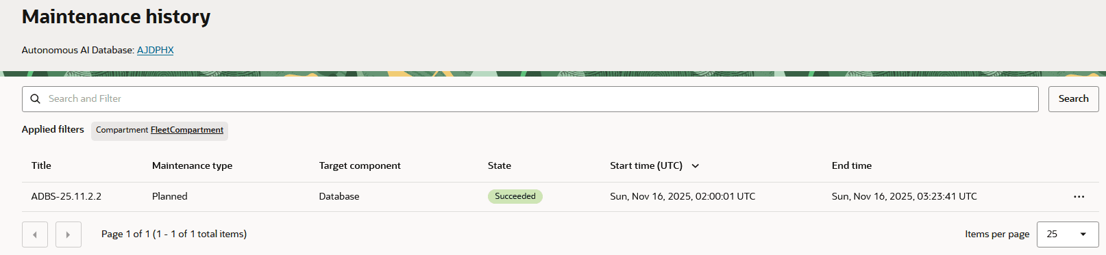

Exibir Histórico do Evento de Manutenção
Você pode exibir o histórico de eventos de manutenção do Autonomous AI Database para obter detalhes sobre eventos de manutenção anteriores, como título, estado, horário de início e horário de interrupção.
Execute as seguintes etapas de pré-requisito conforme necessário:
  • Abra a Console do Oracle Cloud Infrastructure clicando no ícone de navegação ao lado da Nuvem.
  • No menu de navegação esquerdo do Oracle Cloud Infrastructure, clique em Oracle AI Database e depois clique em Autonomous AI Database.
  • Na página Autonomous AI Databases, selecione um Autonomous AI Database nos links na coluna Nome para exibição.
Para exibir o histórico de manutenção, faça o seguinte:
  1. Na página Detalhes do Autonomous AI Database, em Próxima Manutenção, clique em Exibir histórico.
  2. A Console do Oracle Cloud Infrastructure exibe a página Histórico de Manutenção.
  3. (Opcional) Use o seletor Pesquisar e Filtrar para filtrar eventos por estado.
    Por exemplo, se você selecionar Bem-sucedido, a página Histórico de Manutenção mostrará apenas os eventos de manutenção com o estado Bem-sucedido.
    A página Histórico de Manutenção mostra detalhes de cada evento de manutenção, incluindo o seguinte:
Campo Descrição
Título O nome do evento de manutenção.
Tipo de manutenção Planejada ou Não Planejada.
Componente de destino O tipo do recurso no qual o evento de manutenção ocorre: Banco de Dados, Dicionário ou Infraestrutura.
Estado Bem-sucedido, Com falha ou Em andamento.
Horário de início Horário inicial de manutenção.
Hora Final Horário final de manutenção.
Observação
Observação: O histórico de eventos de manutenção está disponível a partir dos eventos de manutenção após fevereiro de 2021.

Para exibir a programação de manutenção atual da sua instância do Autonomous AI Database:
  1. Na página Detalhes do Autonomous AI Database, na seção Manutenção, exiba o campo Programação de manutenção.
O campo Programação de manutenção exibe a programação de manutenção atribuída no momento no seguinte formato: Dia, HH:MM UTC - HH:MM UTC (nome do AD). Por exemplo, domingo, 10:00 UTC - 12:00 UTC (AD 1).

Você pode monitorar o status da alteração da programação de manutenção na guia Solicitações de serviço da página de detalhes do Autonomous AI Database.
