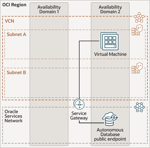

Conexões de Baixa Latência Usando Ponto Final Público com Aplicativo em Execução na Região do OCI
Segue a descrição da ilustração adb-public-low-latency.eps

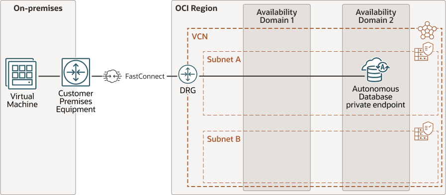

Conexões de Baixa Latência Usando um Ponto Final Privado com Aplicativo em Execução no Data Center Local Conectado ao OCI Usando FastConnect
Descrição da ilustração adb-fastconnect-private-low-latency.eps a seguir

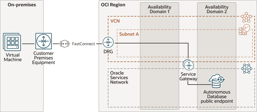

Conexões de Baixa Latência Usando um Ponto Final Público com Aplicativo em Execução no Seu Data Center Local Conectado ao OCI Usando FastConnect
Descrição da ilustração adb-fastconnect-public-low-latency.eps a seguir
