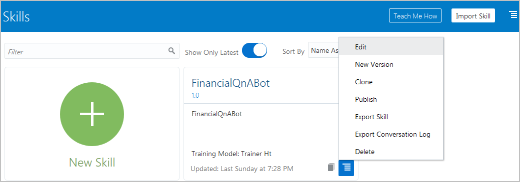

Clonar
Se quiser criar uma habilidade semelhante a uma existente ou reutilizar os artefatos de uma habilidade existente, você poderá criar a habilidade clonando.
Para clonar uma versão de uma habilidade:
  1. No Catálogo de Habilidades, localize a versão da qual clonar.
  2. Clique no ícone Opções e selecione Clonar.

Para excluir uma versão de uma habilidade, clique no ícone Opções e selecione Excluir.

  2. No Catálogo de Habilidades, localize a versão que você deseja publicar.
  3. Clique no ícone Opções e selecione Publicar.
    A versão da habilidade no Catálogo de Habilidades agora tem um ícone de bloqueio para mostrar que ela foi publicada.

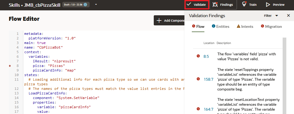

Validar Seu Trabalho
Ao repetir suas definições de fluxo de caixas de diálogo, intenções, entidades e assistentes digitais, você pode verificar seu trabalho e aplicar as melhores práticas clicando em Validar no banner.
Para habilidades, a caixa de diálogo Resultados da Validação resultante lista erros críticos Esta é uma imagem do ícone de advertência. que você deve corrigir, advertências Esta é uma imagem do ícone de erro. e dicas Esta é uma imagem do ícone de dica que indicam onde você pode precisar fazer melhorias.
Algumas dessas mensagens são gerais, enquanto outras citam a entidade, a intenção ou a linha na definição do fluxo de caixas de diálogo. Embora as mensagens de erro apontem problemas que impedem o funcionamento da habilidade, como referências de variáveis incorretas na definição do fluxo de caixas de diálogo, você pode usar as mensagens de advertência e dica para informar seu desenvolvimento. Essas mensagens podem ajudar você durante o desenvolvimento inicial, mas podem ser especialmente úteis quando você está trabalhando em uma habilidade criada por outra equipe de desenvolvimento, especialmente se essa habilidade foi desenvolvida em uma versão anterior do Oracle Digital Assistant. Por exemplo, se você estiver fazendo upgrade de uma habilidade que usa o limite de confiança anteriormente recomendado de .04, será exibida uma mensagem recomendando o limite atual. Por exemplo :
Skill confidence threshold is set to 0.4. We recommend to set the threshold to at least 0.7 to improve accuracy of intent matching.
Embora as mensagens de validação no nível da habilidade incluam mensagens de erro, advertência e dica, a validação no nível do assistente digital consiste em mensagens de advertência para declarações compartilhadas pelas habilidades registradas no assistente digital.

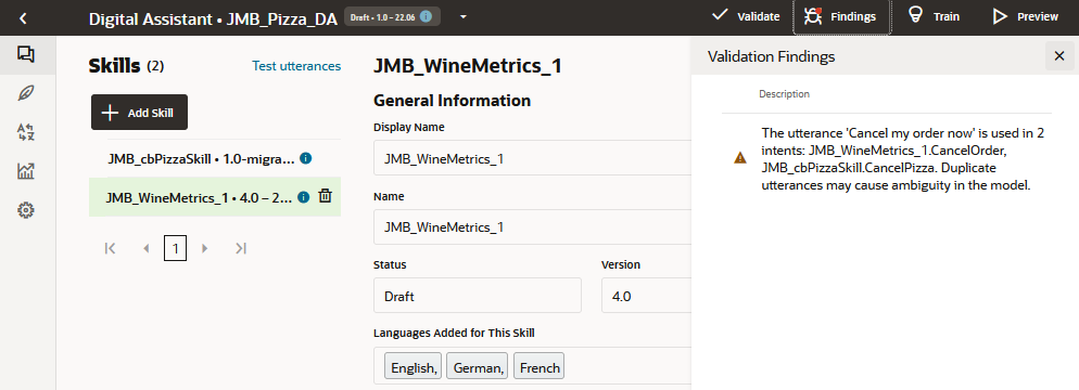

Por exemplo:
The utterance 'Cancel my order' is used in 2 intents: wineSkill, pizzaSkill. Duplicate utterances may cause ambiguity in the model.
Você pode filtrar essas mensagens por advertências ou dicas. Você pode ocultar ou reabrir a caixa de diálogo Resultados da Validação clicando em DescobertasEsta é uma imagem do ícone Exibir Descobertas da Validação. Também é possível filtrar essas mensagens por advertência e dicas..
