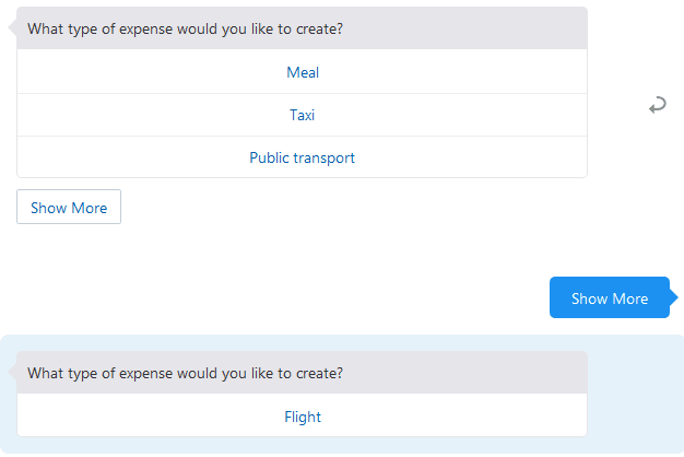

    • Se uma entidade de lista de valores tiver uma lista longa de valores, mas você só quiser mostrar aos usuários algumas opções de cada vez, poderá definir a paginação desses valores especificando um número no campo Tamanho da Faixa de Enumeração ou definindo uma expressão do Apache FreeMarker que seja avaliada como esse número. Por exemplo, você pode definir uma expressão que retorne valores enum com base no canal.
      Quando você definir essa propriedade como 0, a habilidade não vai gerar uma lista, mas vai comparar a entrada do usuário com um valor de entidade.
      Se esse número for menor que o total definido para essa entidade, o componente Resolver Entidades exibirá um botão Mostrar Mais para acompanhar cada conjunto completo de valores. Se você usar um componente Resposta Comum para resolver a entidade, você mesmo poderá configurar o botão Mostrar Mais.
      Esta é uma imagem do botão Mostrar Mais.
      Você pode alterar o texto do botão Mostrar Mais usando a propriedade showMoreLabel que pertence aos componentes Resolver Entidades e Resposta Comum.

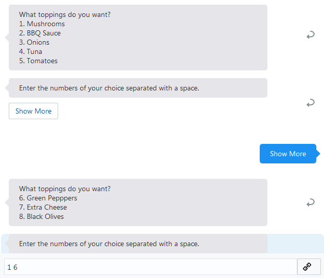

    • Para permitir que os usuários escolham mais de um valor em uma entidade de lista de valores, ative a opção Diversos Valores. Ao ativar essa opção, os valores são exibidos como lista numerada.
      Esta é uma imagem da lista com diversos valores numerados.
      A desativação dessa opção exibe os valores como lista de opções, que permite uma única escolha apenas.

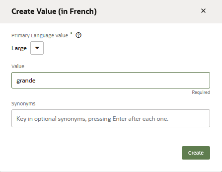

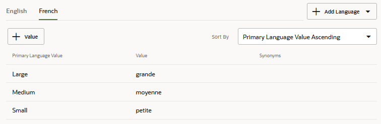

Entidades de Lista de Valores para Vários Idiomas
Quando você tem uma habilidade direcionada a vários idiomas e que usa o suporte ao idioma nativo do Digital Assistant, você pode definir valores para cada idioma da habilidade. Para cada valor de entidade no idioma principal de uma habilidade, designe um valor correspondente em cada idioma adicional.
Dica:
Para garantir que sua habilidade produza consistentemente respostas no idioma detectado, sempre inclua useFullEntityMatches: true nos estados Resposta Comum, Resolver Entidades e Entidade de Correspondência. Conforme descrito em Adicionar Idiomas Suportados Nativamente a uma Habilidade, definir essa propriedade como true (o padrão) retorna o valor da entidade como um objeto cujas propriedades diferenciam o idioma principal do idioma detectado. Quando referenciadas nas expressões FreeMarker do Apache, essas propriedades garantem que o idioma apropriado seja exibido no texto e nos labels da mensagem da habilidade.
Suporte a Stemming de Palavras no Fuzzy Match
A partir da Versão 22.10, a correspondência difusa para entidades de valor de lista é baseada na palavra derivada, em que uma correspondência de valor é baseada na raiz lexical da palavra. Nas versões anteriores, a correspondência difusa era ativada por meio de correspondência parcial e correção automática. Embora essa abordagem fosse tolerante a erros de digitação na entrada do usuário, incluindo palavras transpostas, ela também poderia resultar em correspondências para mais de um valor dentro da entidade da lista de valores. Com a haste, essa dispersão é eliminada: as correspondências são baseadas na ordem das palavras da entrada do usuário, portanto, uma única correspondência é feita ou nenhuma. Por exemplo, "Lovers Veggie" não resultaria em nenhuma correspondência, mas "Veggie Lover" corresponderia ao valor Veggie Lovers de uma entidade do tipo pizza. (Observe que o "amante" é derivado.) Palavras de interrupção, como artigos e preposições, são ignoradas em valores extraídos, assim como caracteres especiais. Por exemplo, "Veggie the Lover" e "Veggie////Lover" corresponderiam ao valor Veggie Lovers.

Os CSVs que suportam vários idiomas nativos exigem conjuntos adicionais de colunas value e synonyms para cada idioma secundário. Se o idioma secundário de uma habilidade em inglês nativo for o francês (fr), o CSV terá as colunas fr:value e fr:synonyms como correspondentes às colunas en:
entity,en:value,en:synonyms,fr:value,fr:synonyms
PizzaSize,Large,lrg:lrge:big,grande,grde:g
PizzaSize,Medium,med,moyenne,moy
PizzaSize,Small,,petite,p
PizzaSize,Extra Large,XL,pizza extra large,

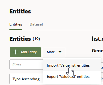

  1. Clique em Entidades (Esta é uma imagem do ícone Entidades.) na barra de navegação esquerda.
  2. Clique em Mais, escolha Importar entidades da lista de valores e, em seguida, selecione o arquivo .csv no sistema local.

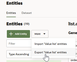

  2. Clique em Mais, escolha Exportar entidades de lista de valores e salve o arquivo.
    O arquivo .csv exportado é nomeado para sua habilidade. Se você for usar esse arquivo como importação, talvez precise fazer algumas edições descritas em Importar Intenções de um Arquivo CSV se for importá-lo ou exportá-lo das habilidades da Versão 20.12 e de versões anteriores.

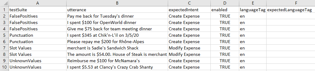

      Para testar falsos positivos para teste - palavras e frases que o modelo não deve identificar como Entidades de ML - você também pode coletar "exemplos negativos". Essas declarações incluem um valor de Entidade ML.
      Contexto Declarações de Exemplo
      Contexto de declaração inicial Pague-me de volta para o jantar de terça-feira
      Contexto de declaração do slot
      • Jantar de apresentação. Valor $ 50, 4 pessoas.
      • Descrição xerox lunch for 5
      • Recibo do hotel para estadia na entrevista

  5. Reserve cerca de 20% das declarações para teste. Para criar CSVs para o Testador de Declaração com base nos CSVs baixados para jobs de Paráfrase de Intenção e Validação de Intenção:
    • Para jobs de Paráfrase de Intenção: transfira o conteúdo na coluna result (as declarações fornecidas pelos colaboradores) para a coluna utterance no CSV do Testador de Declaração. Transfira o conteúdo da coluna intentName para a coluna expectedIntent no CSV do Testador de Declaração.
    • Para jobs de Validação de Intenção: transfira o conteúdo na coluna prompt (as declarações fornecidas pelos colaboradores) para a coluna utterance no CSV do Testador de Declaração. Transfira o conteúdo da coluna intentName para a coluna expectedIntent no CSV do Testador de Declaração.
  6. Adicione as declarações restantes a um arquivo CSV com uma única coluna, utterance. Crie um Job de Anotação de Entidade carregando este CSV. Como os colaboradores estão rotulando os valores da entidade, eles provavelmente classificarão declarações negativas como "Não tenho certeza" ou "Nenhuma das entidades se aplica".
