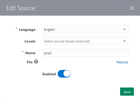

Editar os Parâmetros de Configuração da Origem de Dados do Módulo de Perguntas e Respostas
  1. Clique em Módulo de Perguntas e Respostas (Esta é uma imagem do ícone da barra de navegação esquerda de Perguntas e Respostas.) na barra de navegação esquerda.
  2. Selecione a guia Origens de Dados.
  3. Passe o mouse sobre a origem de dados para chamar os ícones Editar e Excluir.
    Esta é uma imagem do ícone Editar.
  4. Clique em Editar.
  5. Execute qualquer um dos procedimentos a seguir e clique em Salvar.
    • Altere o idioma e a configuração regional.
    • Renomeie a origem.
    • Substitua o arquivo de origem existente clicando em Substituir e selecionando um novo arquivo.
    • Ative ou desative a origem.
  6. Treine novamente o módulo de perguntas e respostas.

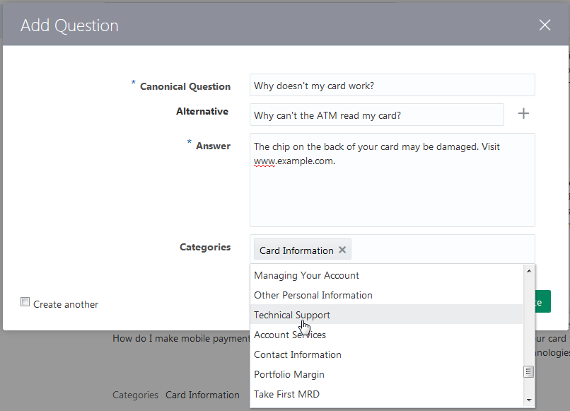

Adicionar Perguntas e Respostas Uma por Uma
  1. Na guia Origens de Dados, clique na origem de dados.
  2. Clique em Exibir Todos os Módulos de Perguntas e Respostas.
  3. Clique em Adicionar Pergunta.
  4. Preencha a caixa de diálogo da seguinte forma e clique em Criar.
    • Pergunta Canônica — Digite a pergunta que é exibida por padrão no chat.
    • Alternativa — Adicione uma ou mais variações da pergunta canônica. Lembre-se de que você só precisa se concentrar em como os usuários podem fazer a mesma pergunta de outras formas, não em incluir sinônimos ou erros ortográficos comuns.
    • Resposta -- Adicionar uma resposta concisa. No lugar de uma explicação extensa, adicione um URL que aponte os usuários para informações mais detalhadas. Esse URL será renderizado como texto simples na janela do testador, mas como hiperlink quando a habilidade for executada em uma plataforma de mensagens real.
    • Categorias — Se aplicável, informe uma categoria ou escolha uma no menu. (O menu é preenchido com as categorias do arquivo de origem de dados).
    • Para hierarquias, digite uma string com barras (/).
      Esta é uma imagem do campo Categorias.
    • Criar outro — Selecione essa opção para abrir uma nova caixa de diálogo depois de clicar em Criar.
  5. Treinar Novamente o Módulo de Perguntas e Respostas
  6. Clique em Fechar na guia Origens de Dados.

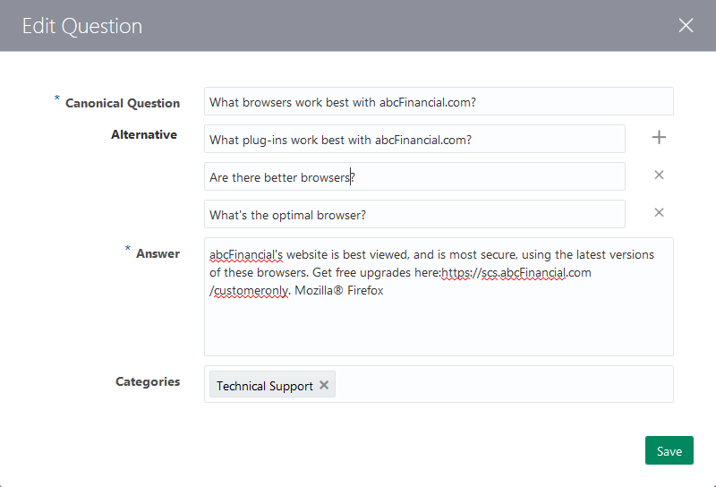

Editar Perguntas e Respostas Uma por Uma
Ainda que a maior parte do seu desenvolvimento de conteúdo seja feita usando o próprio arquivo de origem, você pode adicionar atualizações usando a guia Origens de Dados.
  1. Na guia Origens de Dados, vá para a página da pergunta ou localize-a usando um dos campos de pesquisa (categorias e perguntas e respostas).
  2. Passe o mouse sobre a pergunta e clique em Editar.
  3. Use a caixa de diálogo Editar Pergunta para:
    • Alterar a pergunta canônica.
    • Adicionar mais perguntas alternativas.
    • Edite a resposta.
    • Adicionar ou remover categorias.
  4. Clique em Salvar.
  5. Treine novamente o módulo de perguntas e respostas.
Observação
Você também pode adicionar perguntas alternativas usando o testador.

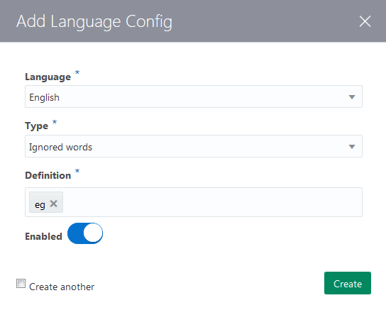

Adicionar Palavras Ignoradas, Sinônimos e Abreviações
  1. Selecione a guia Configuração de Idioma.
  2. Clique em Adicionar Entrada de Configuração.
  3. Preencha a caixa de diálogo:
    • Idioma — Selecione entre os idiomas disponíveis (que suas origens de dados disponibilizaram).
    • Tipo:
      • Palavras ignoradas — Adicione palavras que não agreguem valor às perguntas. As palavras devem estar em letras minúsculas.
      • Sinônimos — Inclua gírias e palavras alternativas para cada palavra-chave na origem de dados. Crie uma entrada distinta para cada conjunto de sinônimos. Por exemplo, dinheiro, prata, grana é uma entrada distinta de cônjuge, esposa, marido, parceiro(a).
      • Abreviações — Tenha em mente que perguntas canônicas podem não esperar abreviações.
    • Definição — Informe termos específicos do tipo (sinônimos, palavras ignoradas ou abreviações).
    • Ativado — Ativa (ou desativa) as adições feitas aos conjuntos Palavras Ignoradas, Abreviações ou Sinônimo. Utilize essa opção quando testar as configurações de idioma.
    • Criar outro — Selecione para retornar a esta caixa de diálogo depois de clicar em Criar.
  4. Clique em Criar.
  5. Treine novamente o Módulo de Perguntas e Respostas.
