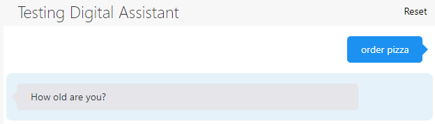

Veja um exemplo bem padrão do assistente digital avaliando a entrada do usuário e roteando a conversa para um fluxo específico.
Primeiro, veja a entrada do usuário e a resposta inicial do assistente digital:
Nesse caso, a resposta do assistente digital “How old are you?” indica o início do fluxo OrderPizza da Habilidade Pizza (que exige que o usuário tenha 18 anos ou mais para pedir uma pizza).

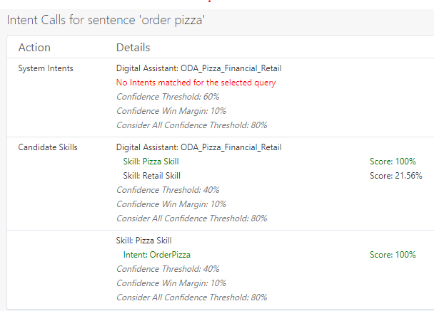

Veja a avaliação da intenção que leva a essa resposta:
Esta é uma imagem da avaliação da intenção no Testador.
Como você pode ver, o assistente digital descobriu que houve uma correspondência forte para a Habilidade Pizza (100%) e uma fraca para a Habilidade Varejo (21,56%).
  • Não houve correspondências para as intenções do sistema.
  • Houve uma correspondência forte para a Habilidade Pizza (100%) e uma fraca para a Habilidade Varejo (21,56%).
  • Como a correspondência para a Habilidade Pizza excedeu o limite de confiança das habilidades candidatas (40%), o assistente digital avaliou os fluxos na Habilidade Pizza.
    Você pode ajustar o valor do Limite de Confiança de Habilidades Candidatas nas definições de configuração do assistente digital. Para isso, clique em o ícone Definições e selecione a guia Configuração.
  • Na Habilidade Pizza, foi encontrada uma correspondência (OrderPizza).
  • Como essa correspondência excedeu o limite de confiança dos fluxos da Habilidade Pizza (e não houve outras correspondências de qualificação a serem consideradas), o fluxo OrderPizza foi iniciado.
    Você pode definir o limite de confiança da habilidade nas definições do assistente digital da habilidade. Para isso, abra a habilidade, clique em o ícone Definições e selecione a guia Assistente Digital.
