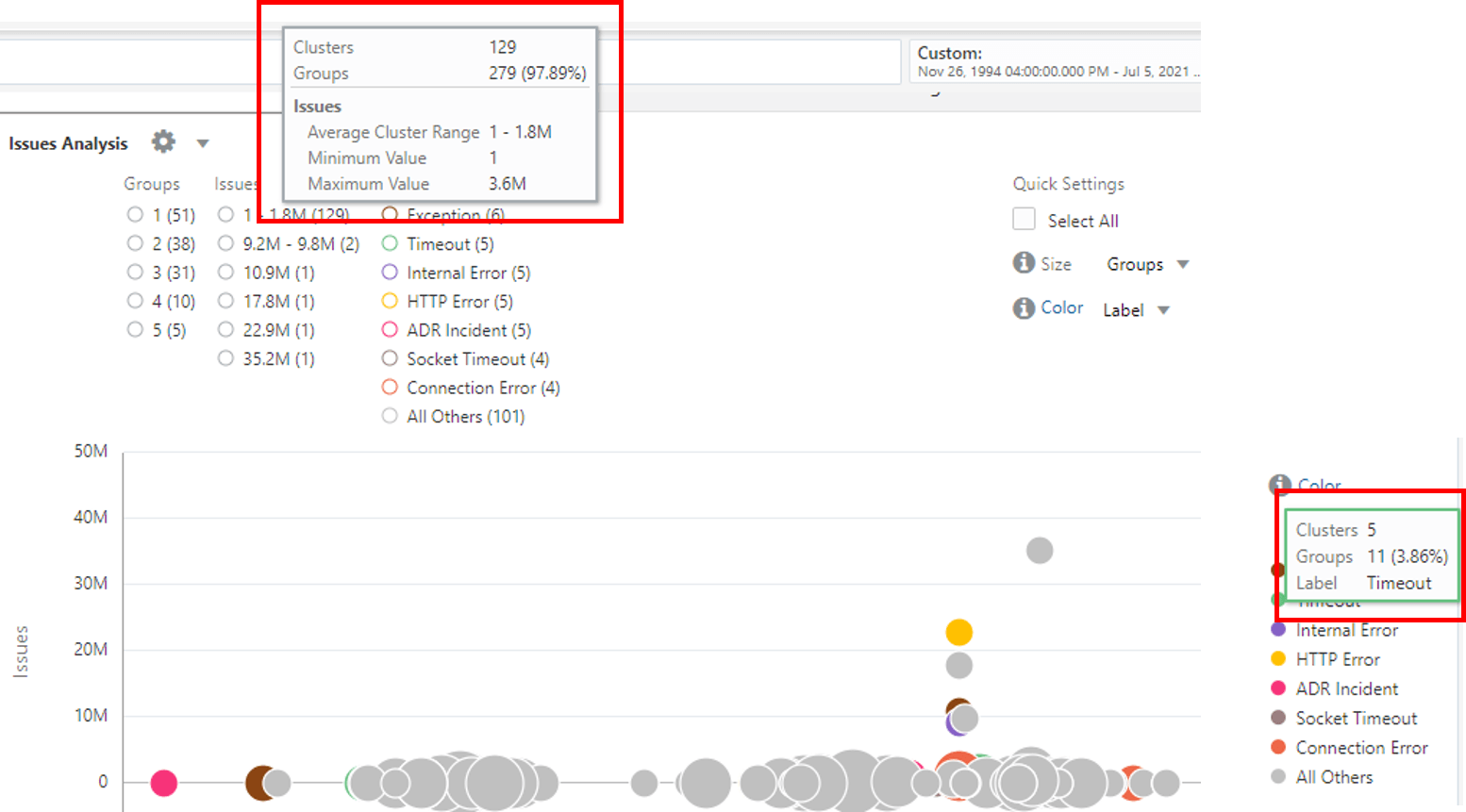

Cada linha na tabela Link representa um grupo exclusivo. O tamanho da bolha representa o número de grupos contidos na bolha. A posição da bolha é determinada pelos valores dos campos representados ao longo dos eixos x e y. Passe o cursor sobre uma legenda de filtro para exibir as seguintes informações:
  • Clusters: Número de bolhas no gráfico para esse valor de legenda
  • Grupos: Número total e porcentagem de grupos em todos os clusters
  • Intervalo Médio de Clusters: Cada bolha (cluster) representa uma faixa de valores. Uma média é calculada para cada bolha que mostra as médias mínima e máxima em todas as bolhas desse valor. Aplicável apenas a valores numéricos.
  • Valor Mínimo: Valor absoluto mais baixo em todas as bolhas desse intervalo de legendas.
  • Valor Máximo: O maior valor absoluto em todas as bolhas desse intervalo de legendas.
Analisar informações da legenda do Gráfico

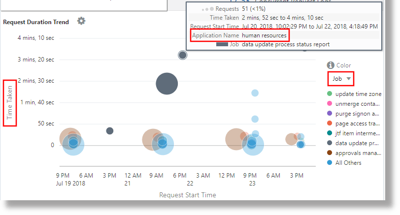

O gráfico a seguir mostra o Time Taken para Solicitações, que é representado no eixo Y e também o Aplicativo e o Job que estão envolvidos na análise:
O campo Tempo Utilizado é representado no eixo Y e os campos Job e Aplicativo são usados para controlar a cor das bolhas

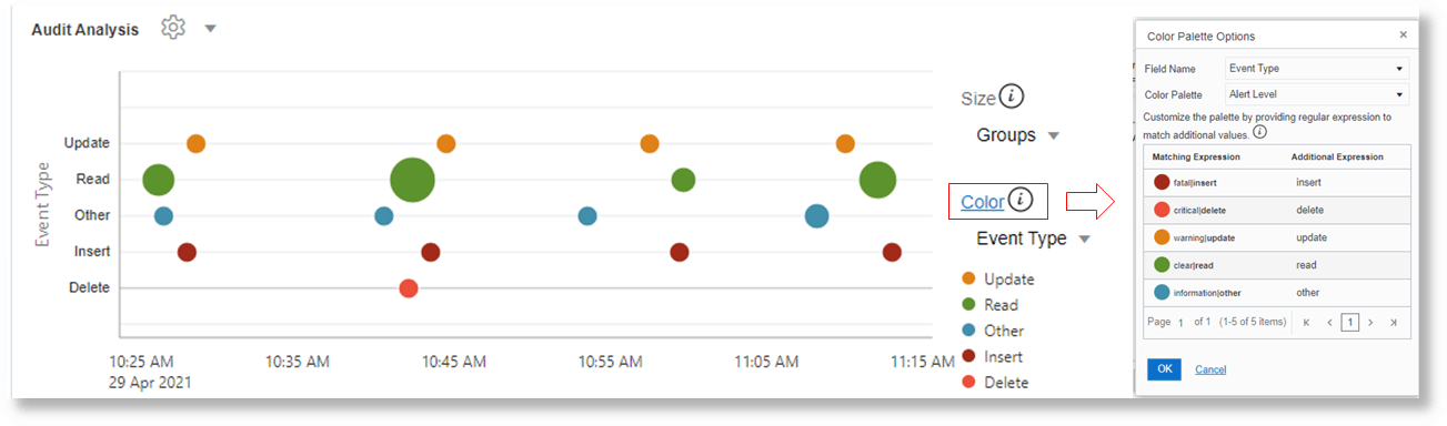

Por padrão, o gráfico Análise de Link seleciona automaticamente uma paleta de cores com base nos valores do gráfico. Para selecionar uma paleta diferente ou adicionar valores de campo adicionais, clique no link Cor. No exemplo a seguir, o campo Event Type tem a paleta de cores Audit Analysis aplicada para diferentes valores:
'Log Source' = 'OCI Audit Logs'
| link Time, Event
| eval 'Event Type' =
       if(indexOf(Event,upload) != -1, Insert,
          indexOf(Event,update) != -1 or indexOf(Event,literal(patch)) != -1, Update,
          indexOf(Event,delete) != -1,Delete,
          indexOf(Event,get)    != -1 or indexOf(Event,list) != -1, Read, Other)
| classify 'Start Time','Event Type' as 'Audit Analysis'
o campo Tipo de Evento tem a paleta de cores Análise de Auditoria aplicada a diferentes valores
