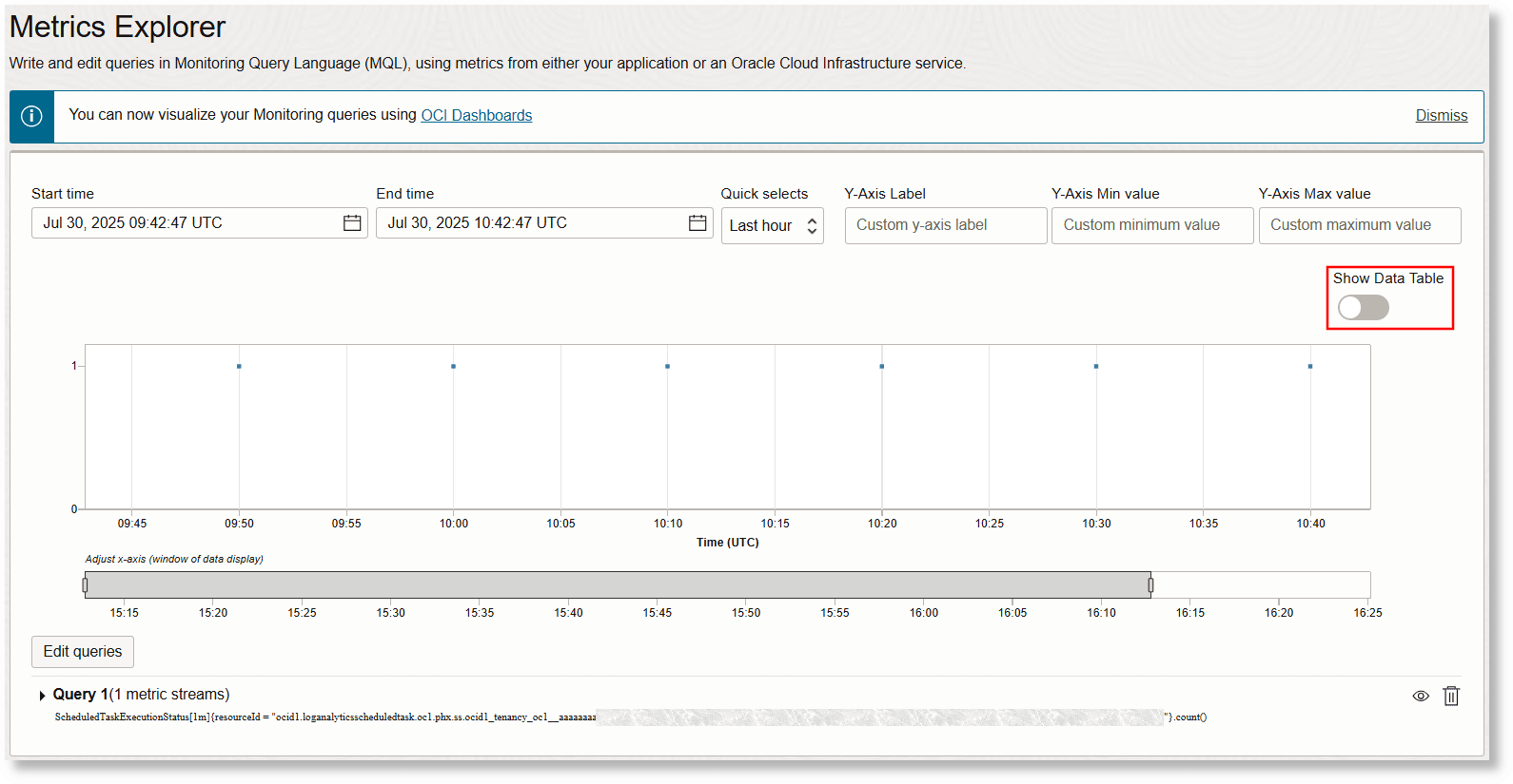

  4. Clique no menu Opções no canto superior direito da métrica Status de Execução de Tarefa Programada e selecione Exibir no Explorador de Métrica.

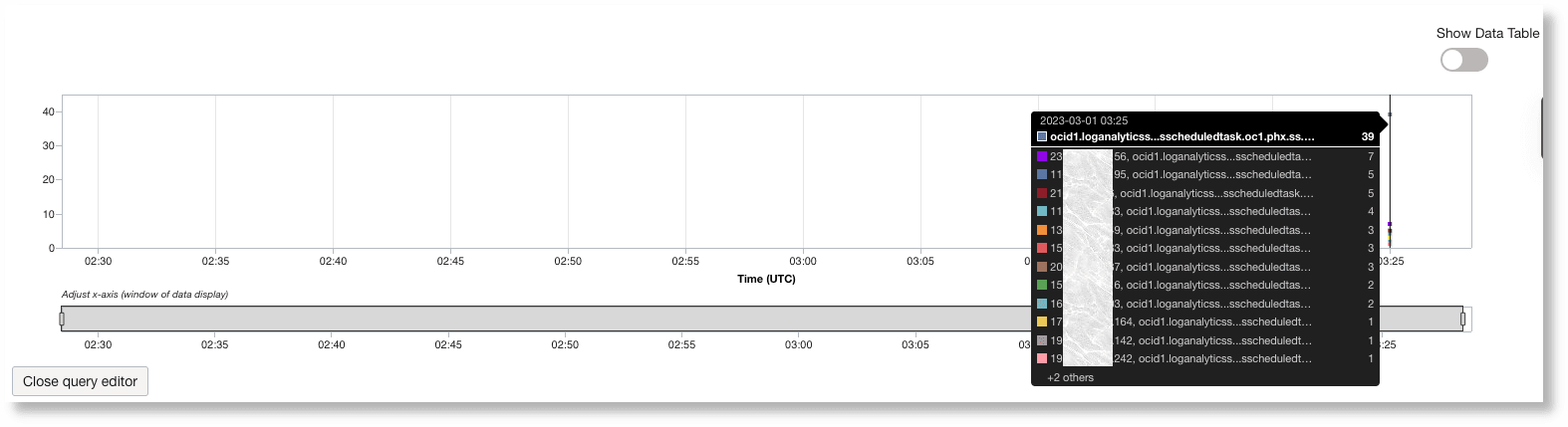

    A métrica agora é exibida no Explorador de Métricas. Aqui, você pode exibir o gráfico com mais detalhes.
    Métricas exibidas no explorador de métricas
    Deslize o botão Mostrar Tabela de Dados para exibir os detalhes das métricas:
    Métricas de status em formato tabular

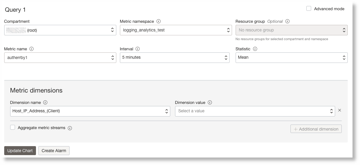

  5. Clique em Editar Consultas e selecione Nome da Dimensão e Valor da Dimensão para a métrica. Você pode filtrar os dados da métrica com base em taskResult, o resultado da execução da tarefa programada, Status da execução da tarefa, DisplayName da tarefa, queryExecTimeRange ou seu ResourceId.
    Observação
    Para exibir gráficos e dados tabulares do Explorador de Métricas especificando um nome de dimensão e um valor de dimensão, evite usar campos que tenham parênteses ou outros caracteres especiais no nome. Se o campo selecionado para o Nome da Dimensão tiver caracteres especiais, crie um campo virtual usando o comando eval ou renomeie o campo existente usando o comando rename para que os parênteses ou caracteres especiais sejam removidos. Por exemplo, se o campo usado para o Nome da Dimensão for Host Name (Server), você poderá criar um campo virtual hostname com | eval hostname=“Host Name (Server)”.
    A dimensão queryExecTimeRange é útil para determinar o tempo necessário para executar a consulta de tarefa programada. Os valores disponíveis são < 5s, >= 5s and < 10s, >= 10s and < 30s e > 30s. Normalmente, as consultas que levam mais de 30 segundos para serem executadas são consideradas caras em termos de tempo de execução. Consulte Como Tornar Suas Consultas Executivas.
    A dimensão taskResult pode ter os valores Succeeded, Failed e Paused. A dimensão Status fornece mais detalhes de taskResult. Por exemplo, se o valor de taskResult for Paused, o valor de Status poderá ser Paused by User.
    Clique em Atualizar Gráfico para atualizar a visualização do gráfico. O gráfico agora exibirá apenas os pontos de dados para os quais você aplicou o filtro.
    Você pode alternar para a exibição Tabela de Dados para obter uma representação tabular dos pontos dos dados coletados.
  6. Altere o nome da dimensão para exibir diferentes perspectivas no gráfico.

    Sempre que a tarefa programada executar uma métrica como a acima, a mesma será postada no serviço Monitoring.
    No Explorador de Métricas, a métrica postada acima pode ser exibida da seguinte forma:
    Saída de métrica para a tarefa programada
    Clique em Mostrar Tabela de Dados para exibir a métrica no formato tabular:
    Formato tabular da saída da métrica para a tarefa programada

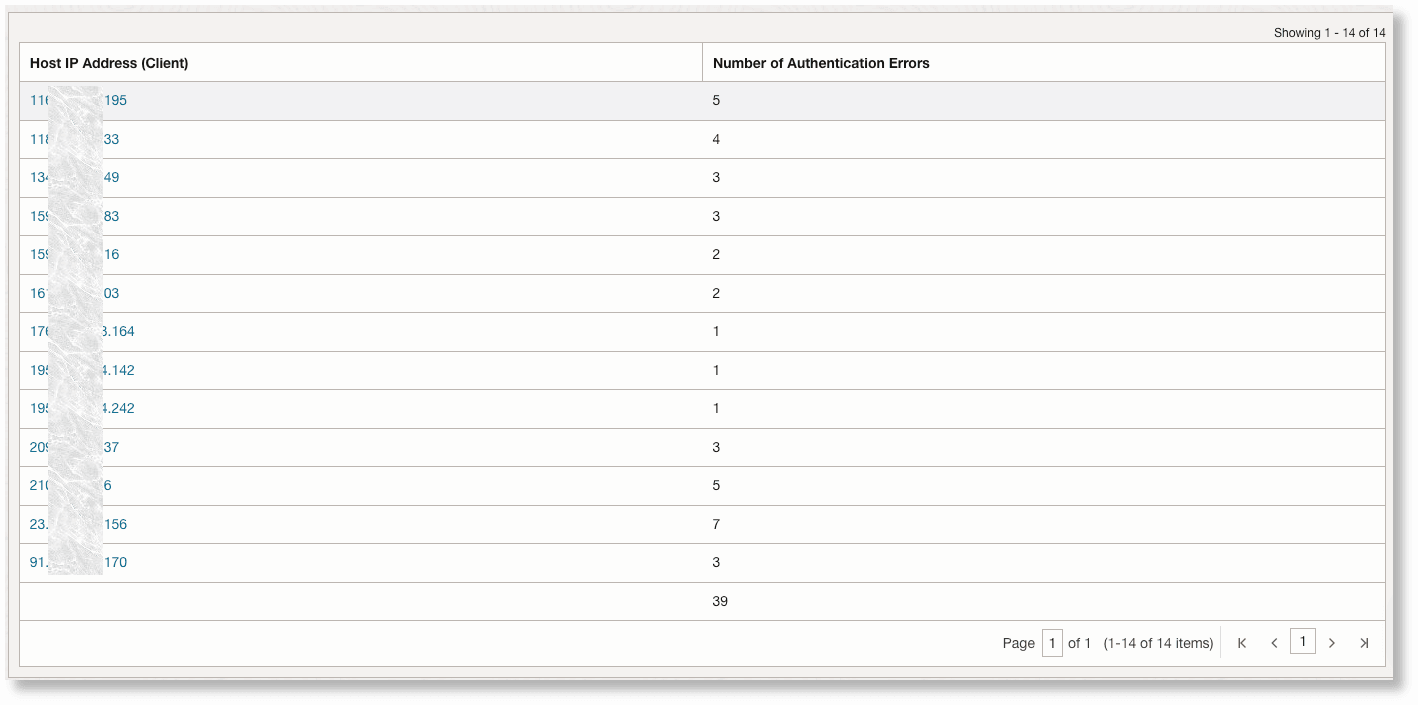

  • Se você quiser saber a divisão de erros de autenticação em cada Host:
    Label = 'Authentication Error' | stats count as 'Number of Authentication Errors' by 'Host IP Address (Client)'
    Use a Visualização de Resumo para visualizar a aparência de uma saída de métrica para sua consulta.
    Saída da consulta na visualização resumida
    Na página Metric Explorer, o mesmo gráfico de métrica por IP de Host tem esta aparência:
    Saída da métrica pelo IP do Host
    Para exibir o número por IP de Host, especifique o nome da Dimensão de Métrica como Host_IP_Address_Client e desmarque a caixa de seleção Agregar Streams de Métricas:
    Caixa de diálogo para selecionar o nome da dimensão da métrica
