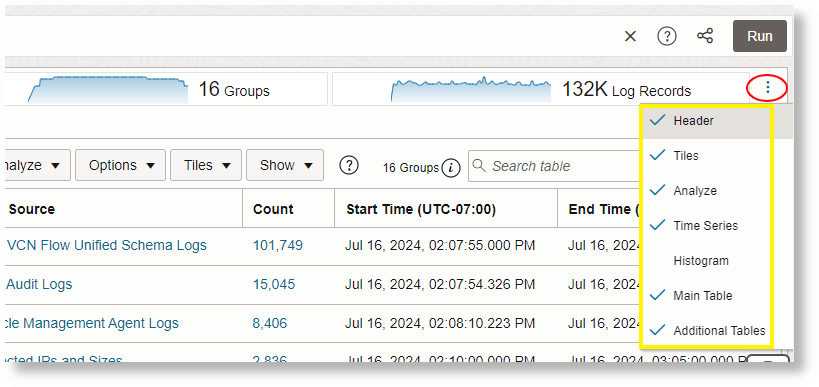

Link supports multiple visualization sections like Header, Tiles, Analyze, Time Series, Histogram, Main Table, and Additional Tables. Eles podem ser exibidos ou ocultados na página Link usando o menu Mostrar ou Ocultar Widgets de Link na View do Log Explorer

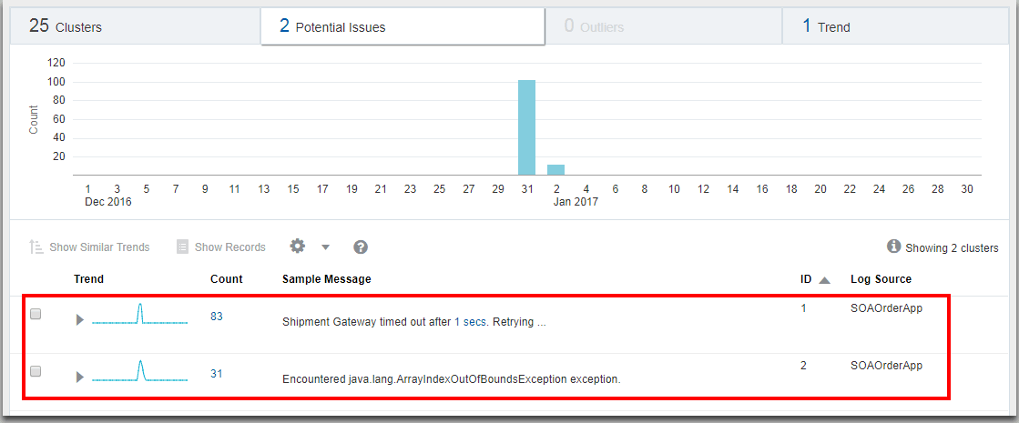

Isso exibe os clusters. Clique na guia Possíveis Problemas.
Isso lista os grupos de registros de log e as mensagens de amostra que indicam a anomalia. Os problemas apontam para Timeout do Gateway de Envio e a exceção java.lang.ArrayIndexOutOfBoundsException para a causa de atrasos na execução do módulo de envio nos grupos específicos.

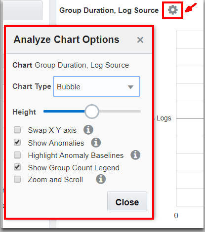

Para obter mais opções de exibição dos grupos, clique no ícone Opções de Gráfico
no canto superior esquerdo do painel de visualização. Consulte Analisar Gráfico.
