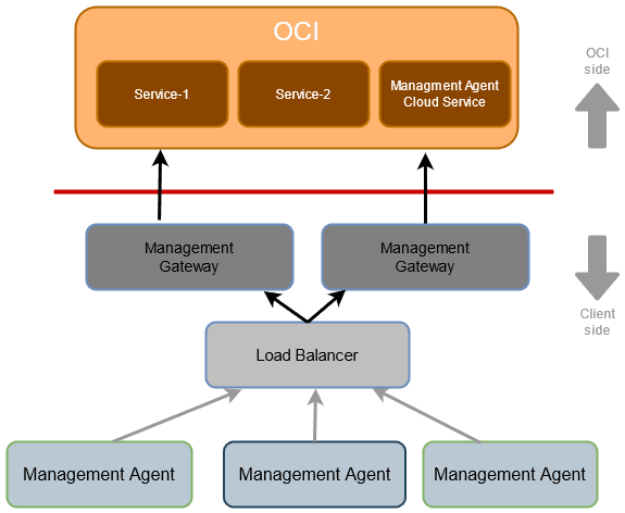

Management Gateway no Modo de Alta Disponibilidade
A alta disponibilidade pode ser configurada no Management Gateway, o que permite que ele opere sem falhar por um período designado durante seu pipeline de dados de saída para serviços de nuvem do OCI.

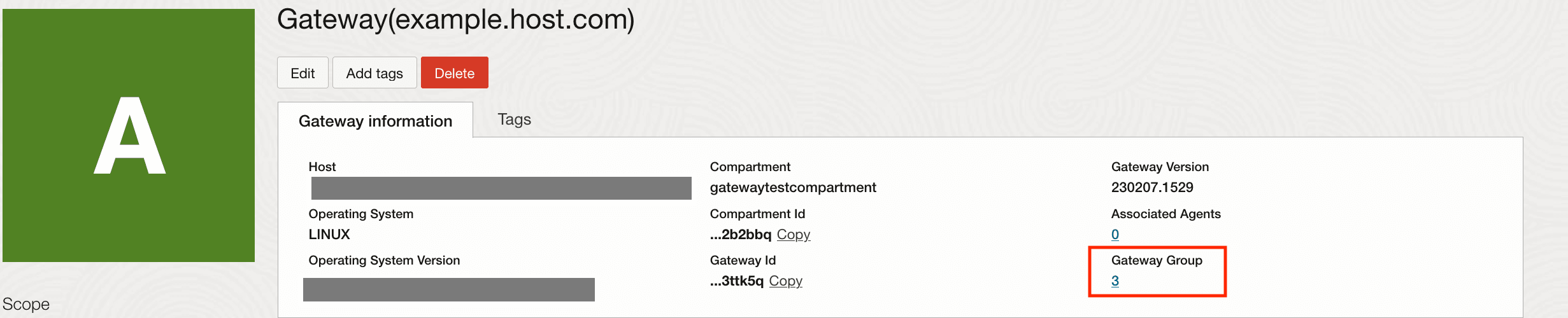

Verificar Configuração de Alta Disponibilidade do Management Gateway
Para verificar a configuração de alta disponibilidade:
  1. Abra a console do Agente de Gerenciamento e vá para Agentes e Gateways.
  2. Clique no Management Gateway no modo de alta disponibilidade que você acabou de implantar para abrir a página de detalhes do Management Gateway.
    Na guia Informações do gateway, vá para Grupo de Gateway para ver o agrupamento do Gateway de Gerenciamento no modo de alta disponibilidade.
    Veja abaixo um exemplo em que o Grupo de Gateway indica que 3 Gateways de Gerenciamento estão configurados:
    Página de detalhes do Management Gateway

Configurar o Balanceador de Carga para o Management Gateway
Você precisa configurar o balanceador de carga para o Management Gateway recém-instalado.
Considerações:
  • Qualquer balanceador de carga pode ser usado.
  • O(s) Gateway(s) de Gerenciamento deve(m) ser configurado(s) como backend para o balanceador de carga.
  • Opções de verificação de integridade suportadas:
    • Verificação de TCP na porta do gateway configurada.
    • Verificação HTTPS por meio de chamada para https://<Gatewayhost>:<port>/healthcheck.
      Isso retornará status 200 se o Management Gateway estiver íntegro.
