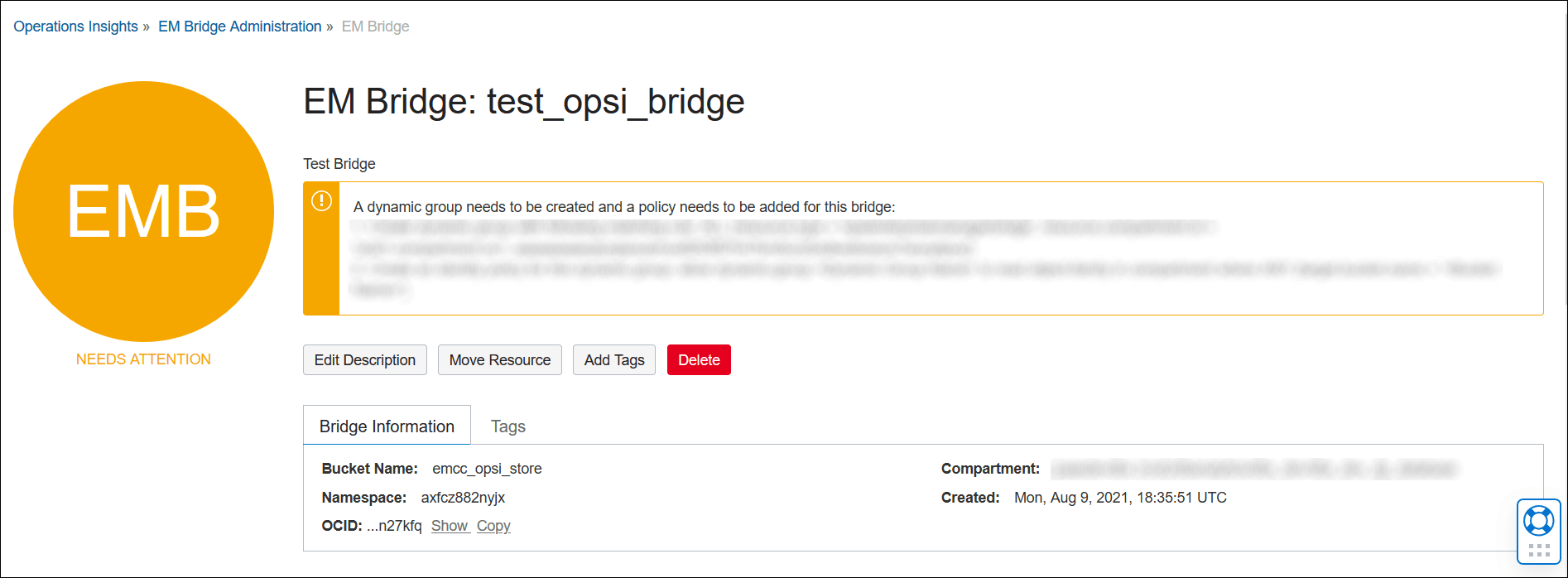

  1. Obtenha o OCID da Ponte do EM ao qual o destino pertence com base no valor da dimensão de alarme sourceIdentifier.
  2. Navegue até a interface do usuário de Administração da Ponte do EM para essa ponte e verifique seu status.
    1. Se o status for NEEDS ATTENTION, consulte a política mostrada na interface do usuário e adicione a política apropriada para que o status da ponte do EM se torne ACTIVE.
      A imagem mostra as informações da política.
    2. Se seu status for ACTIVE, prossiga com a etapa três.

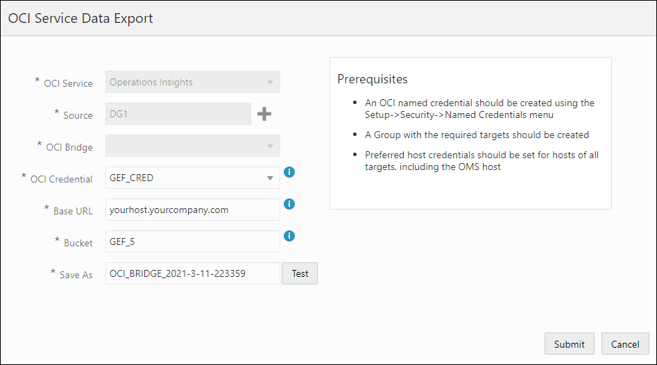

  4. Na console do Enterprise Manager, verifique a conectividade da Ponte do OCI usando as etapas descritas na Etapa 1: Exportar Dados do Enterprise Manager para o OCI.
    Clique em Testar para verificar a conectividade da ponte do OCI para sua ponte.
    A imagem ilustra como verificar a conectividade da ponte do OCI.
  5. Se o teste de ponte do OCI falhar, atualize a credencial do OCI adequadamente para que o Enterprise Manager tenha acesso ao bucket do Object Storage fornecido.

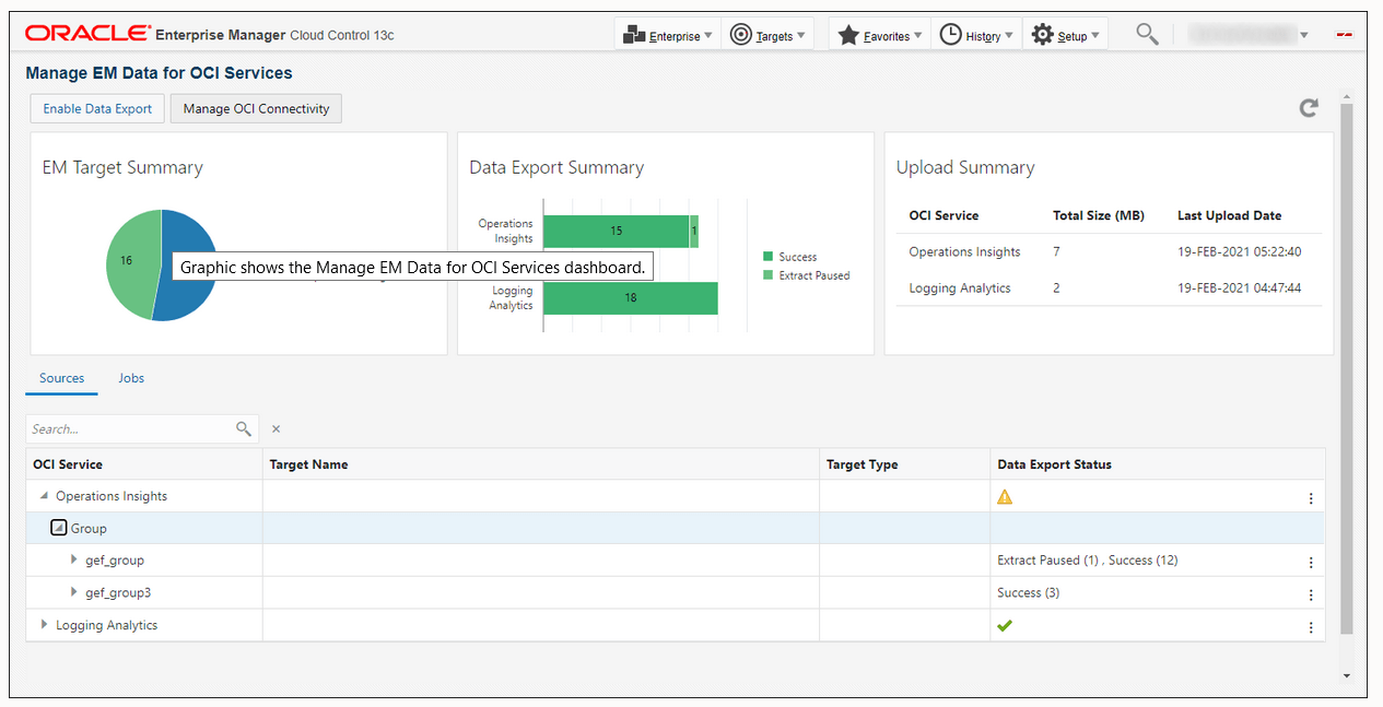

  6. Se o teste de ponte do OCI for bem-sucedido, verifique o status do upload de dados do serviço Ops Insights seguindo as etapas descritas em Exibindo o Status de Upload de Dados de um Serviço.
    A imagem mostra o painel de controle Gerenciar Dados do EM para Serviços do OCI.

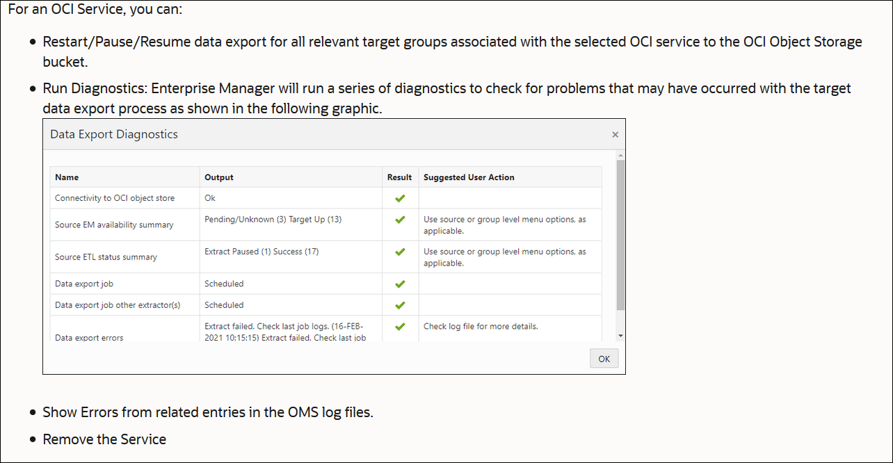

  7. Selecione o serviço Ops Insights e selecione Run Diagnostics no menu para obter o relatório geral.
    A imagem mostra um exemplo de relatório de diagnóstico.
  8. Para um grupo/destino, com problemas aparentes (conforme mostrado na interface do usuário), você pode selecionar Mostrar Erros para obter informações detalhadas sobre esse erro.

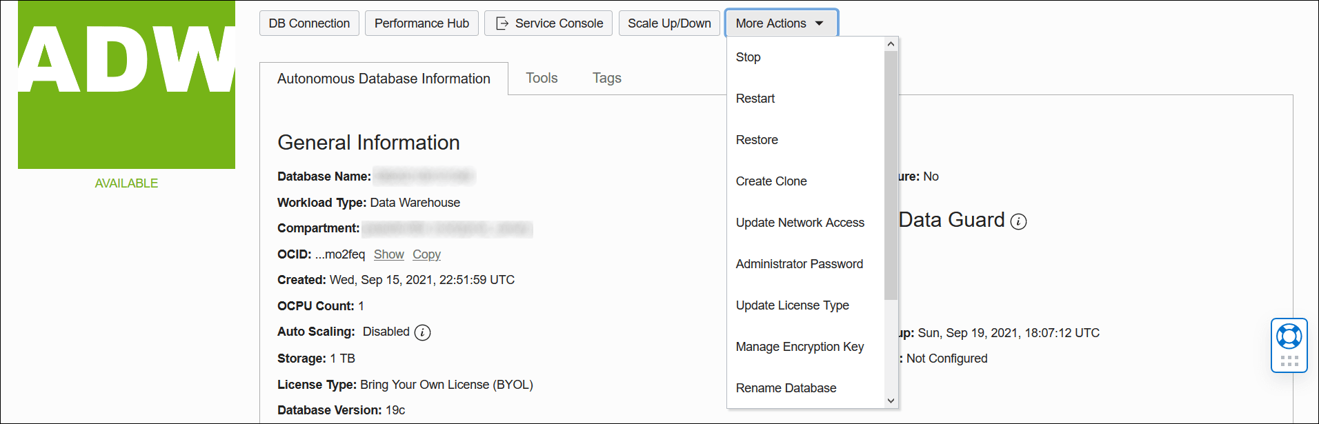

  2. Navegue até a console da Interface do Usuário do Autonomous AI Database para esse banco de dados e verifique seu status.
    Se seu status for STOPPED, inicie o banco de dados.

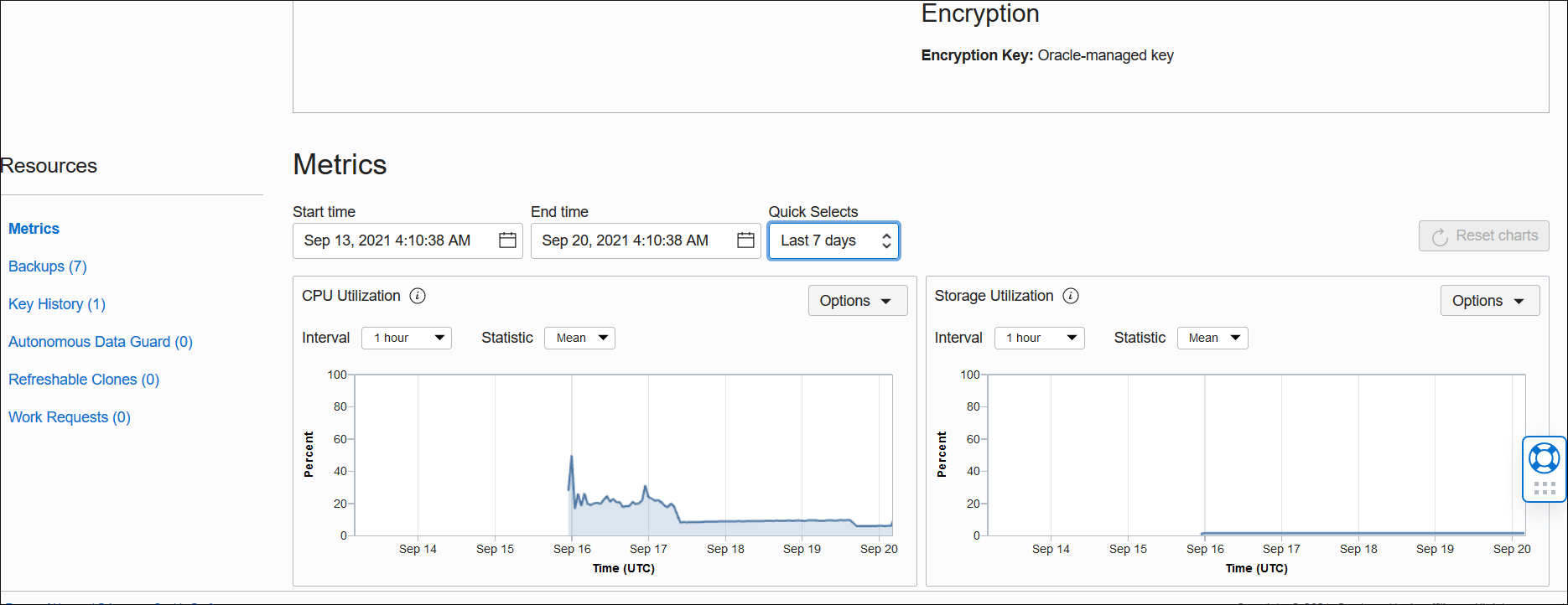

  3. Verifique a seção Métricas da home page do Autonomous AI Database e exiba os últimos 7 dias de dados.

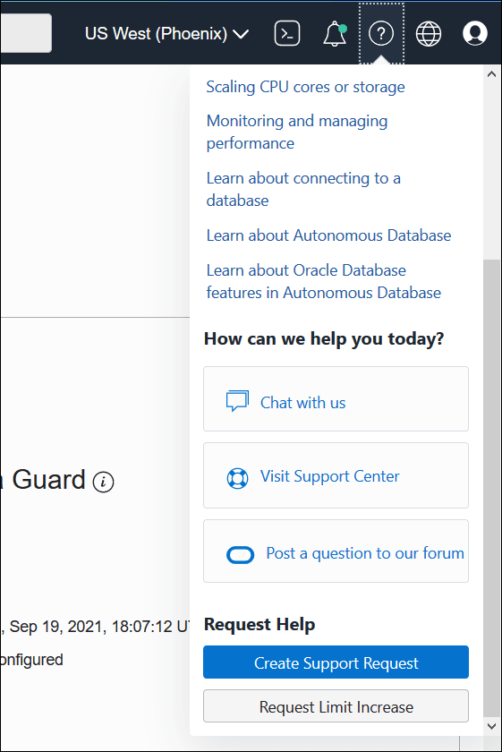

    Se os gráficos não estiverem exibindo dados dos últimos 2 dias, crie uma Solicitação de Suporte explicando que você não vê dados nos gráficos de Métricas desse Autonomous AI Database específico.

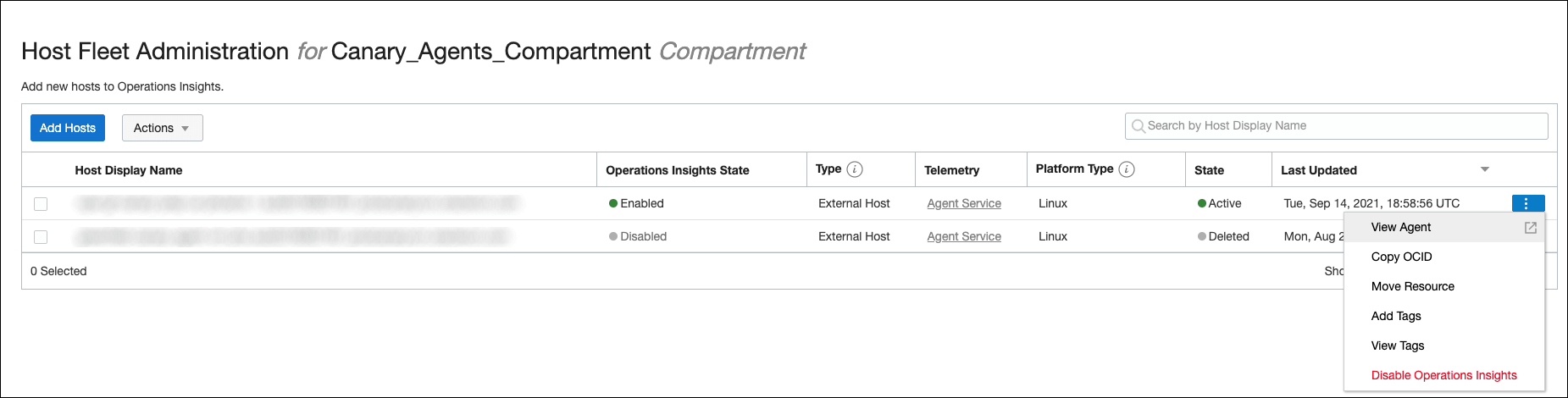

  7. Desative e reative a Frota de Hosts, navegue até Administração do OPSI e selecione Frota de Hosts. Primeiro clique em Desativar OPSI para este host, depois de desativado, selecione Reativar OPSI para este host. Depois disso, ele será mostrado como Ativo.
