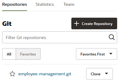

  • Um repositório Git, que contém o código-fonte do aplicativo visual.
    Para ver os arquivos do repositório Git, vá para a página Home do Projeto, clique na guia Repositórios e, em seguida, clique no nome do repositório Git:

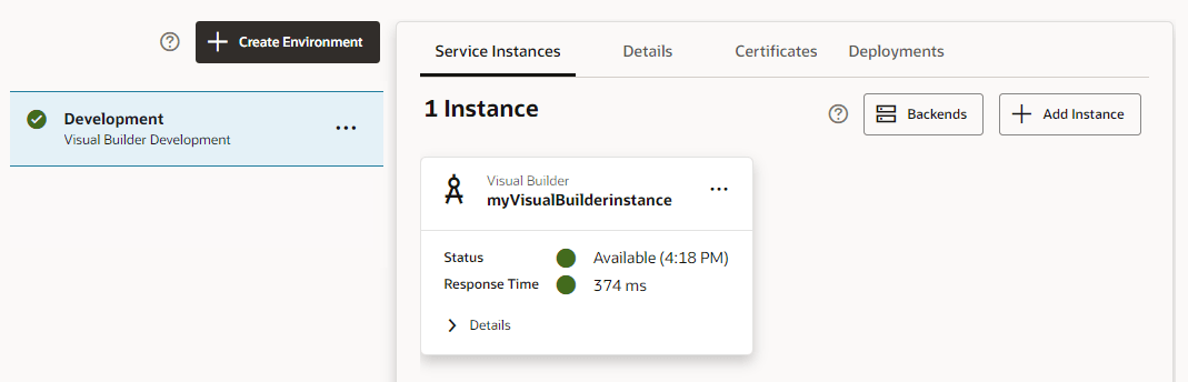

  • Um ambiente de Desenvolvimento que aponta para a instância de desenvolvimento do Visual Builder.
    No navegador esquerdo, clique em Ambientes Ambientes para ver o ambiente Development:

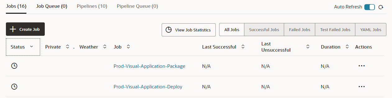

  • Crie jobs que empacotem e implante o artefato do aplicativo visual na instância de desenvolvimento do Visual Builder.
    Por padrão, os jobs Visual-Application-Package e Visual-Application-Deploy são criados para você. O job Visual-Application-Package gera o arquivo de artefato do aplicativo visual. O job Visual-Application-Deploy implanta o arquivo de artefato do aplicativo visual na instância de desenvolvimento do Visual Builder.
    No navegador esquerdo, clique em Builds Builds e, em seguida, clique na guia Jobs para ver os jobs de build:
    Para executar builds do pacote e jobs de implantação, primeiro aloque executores de build de VM e faça as configurações de implantação apropriadas. Sem a configuração apropriada ou os executores de VM, os builds não serão executados.

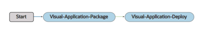

  • Um pipeline para executar os jobs de build em uma sequência.
    No navegador esquerdo, clique em Builds Builds e depois clique na guia Pipelines. Na linha do pipeline, clique no menu Ações Ações e selecione Exibir Layout.
    Se você preferir ignorar o pipeline de CI/CD e, em vez disso, implantar diretamente na sua instância do Visual Builder, altere a definição de pipeline de CI/CD.

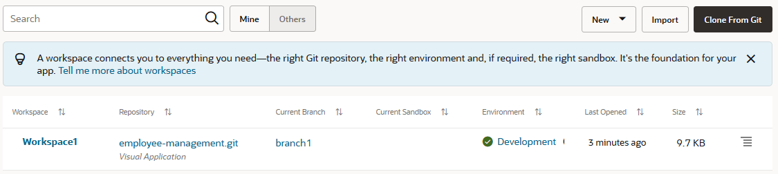

  • Um espaço de trabalho privado para editar o aplicativo visual no VB Studio Designer.
    No navegador esquerdo, clique em Espaços de Trabalho Designer para ver o espaço de trabalho:
