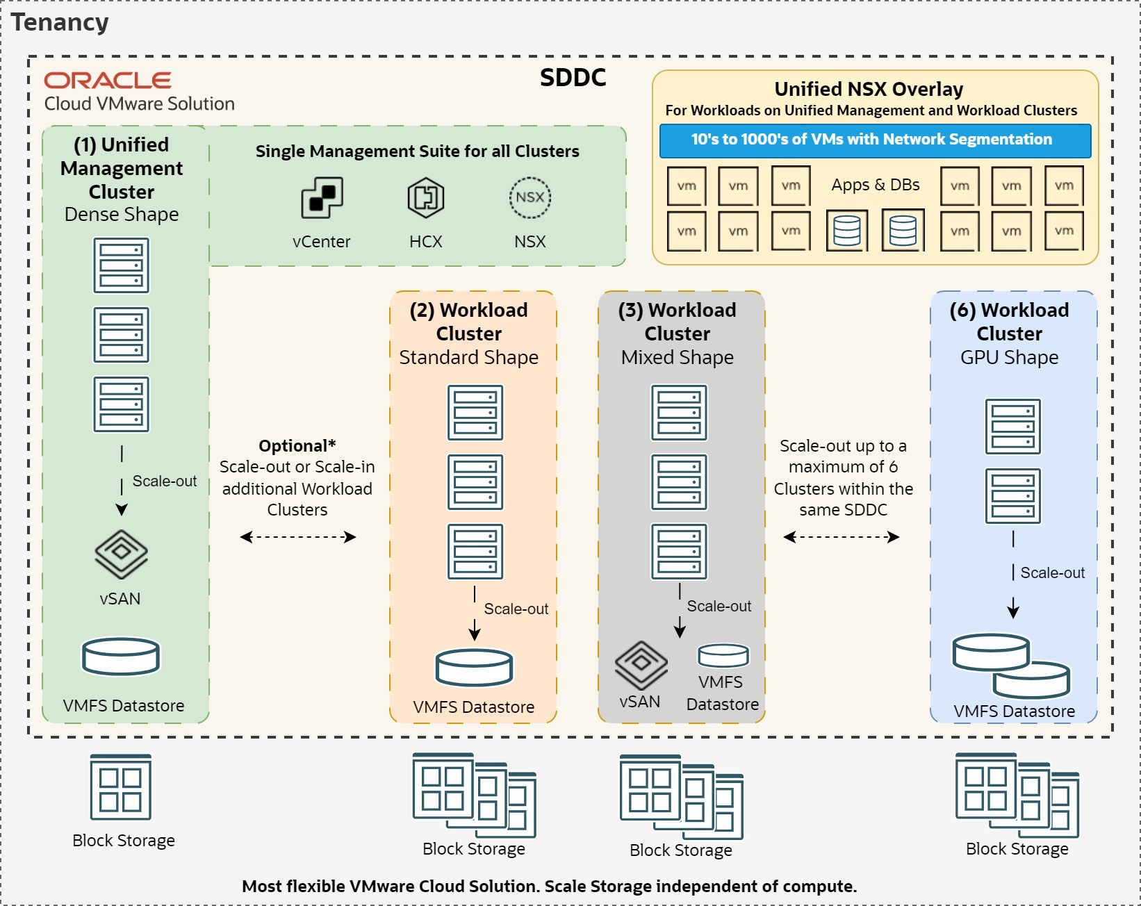

SDDC de Vários Clusters
Neste tutorial, vamos orientá-lo nas etapas de criação de um SDDC com vários clusters, selecionando as formas de computação apropriadas, a rede e as opções de armazenamento. O cluster de Gerenciamento Unificado compreende três hosts em forma de Alta Densidade de Entrada/Saída com armazenamento vSAN, enquanto o cluster de Carga de Trabalho utiliza três hosts em forma de Padrão com o OCI Block Volume como armazenamento principal. Consulte o blog para saber mais sobre o SDDC de Vários Clusters.

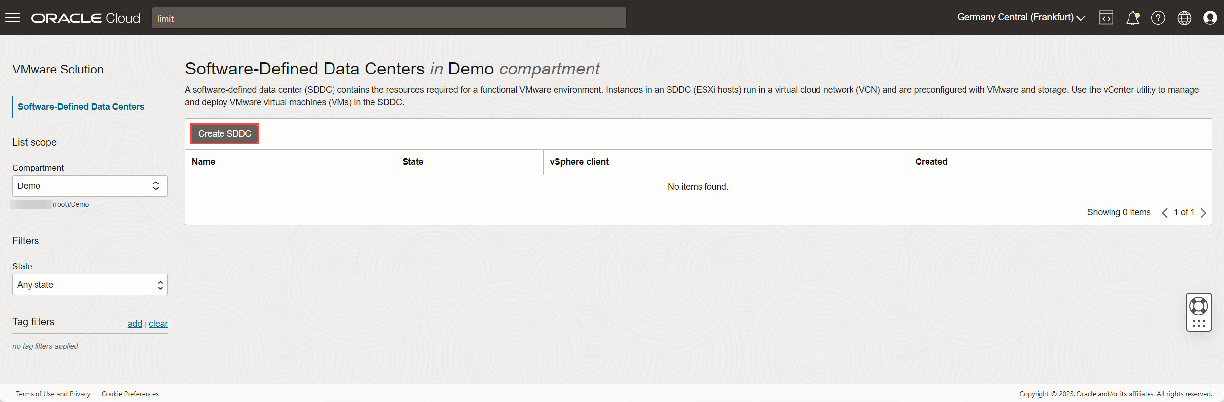

Para implantar um SDDC, faça log-in na tenancy do OCI e selecione a região apropriada. Neste tutorial, estamos selecionando a região Centro da Alemanha (Frankfurt).

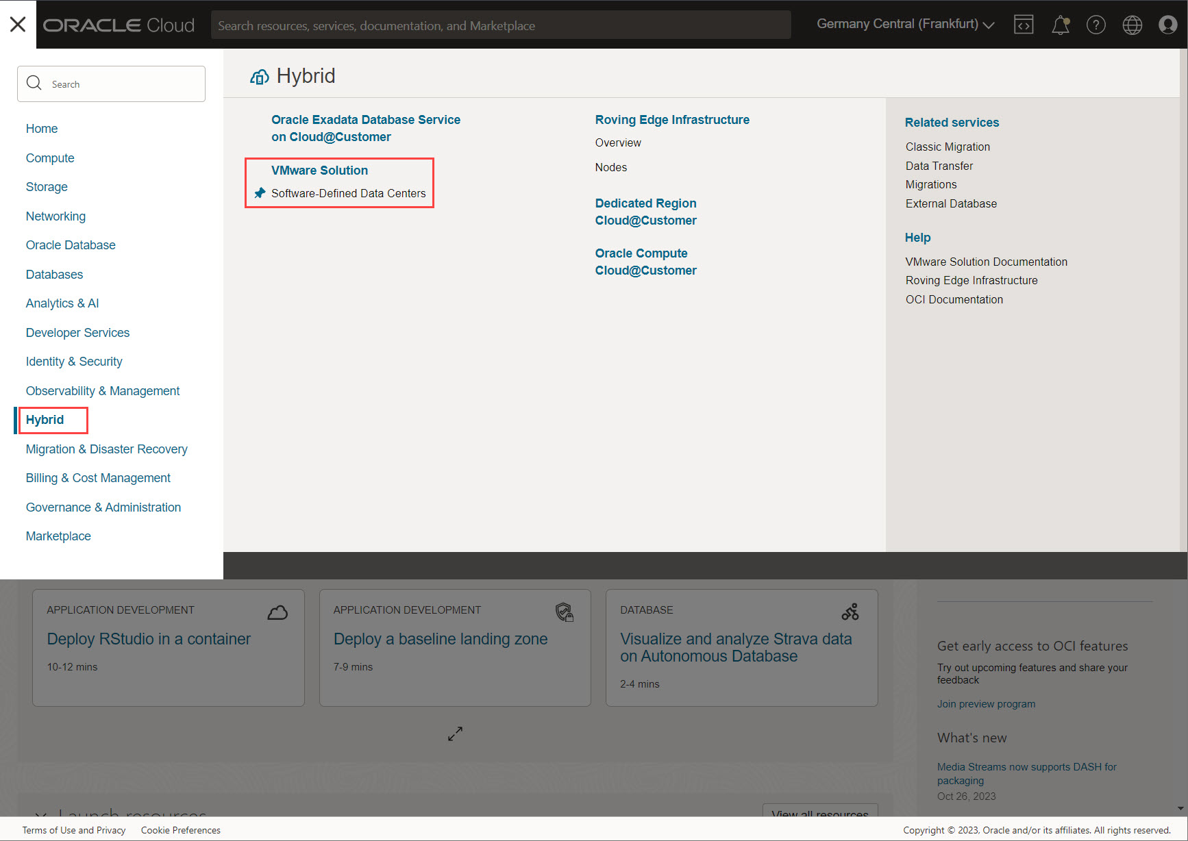

  1. Na Console do Oracle Cloud, abra o menu de navegação no canto superior esquerdo clicando no ícone de hambúrguer.
  2. Selecione Híbrido e, em seguida, Data Centers Definidos por Software em VMware Solução.
    Console do OCI
  3. Selecione o Compartimento apropriado na lista drop-down em que você deseja implantar o SDDC e clique em Criar SDDC.
    Criar SDDC

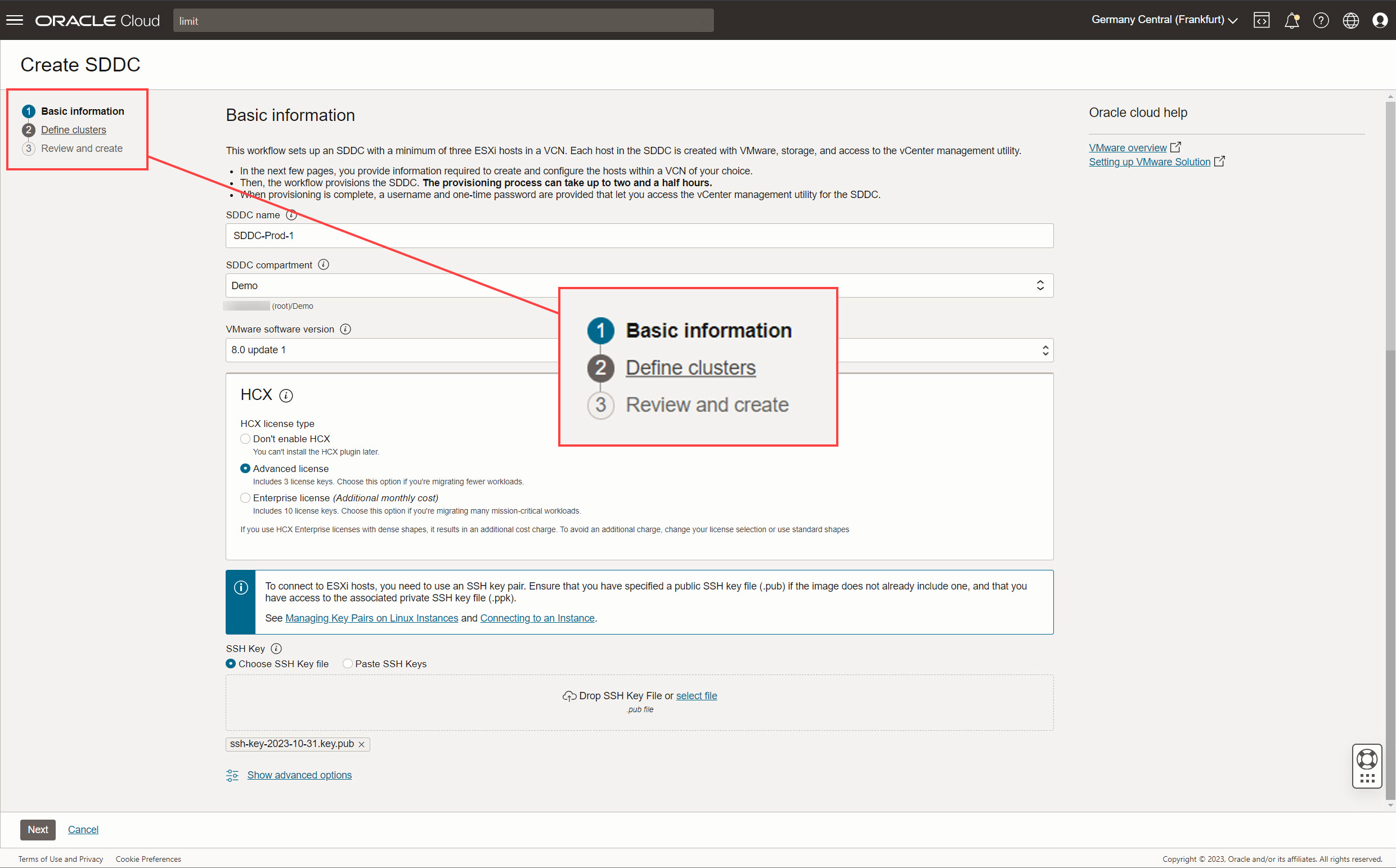

  4. Na página Criar SDDC, você pode observar que o workflow está dividido em 3 seções. Na seção Informações básicas, informe os seguintes detalhes. Quando a seção Informações básicas for concluída, clique em Próximo para continuar na seção Definir clusters.
    Criar Workflow do SDDC - Informações Básicas
    • SDDC Name: Forneça um nome para o SDDC. Esse deve ser um nome exclusivo para SDDCs em toda a tenancy e o tamanho do nome não pode ter mais de 16 caracteres.
    • Compartimento do SDDC: O compartimento escolhido anteriormente deve ser mostrado por padrão. Se necessário, altere-o para o compartimento apropriado.
    • VMware versão do software: Selecione uma versão do software de acordo com seus requisitos. Esta versão contém os produtos VMware correspondentes, como vSphere, NSX e HCX. Para obter mais informações sobre as versões e builds suportados implantados com cada versão, consulte VMware Software for Oracle Cloud VMware Solution.

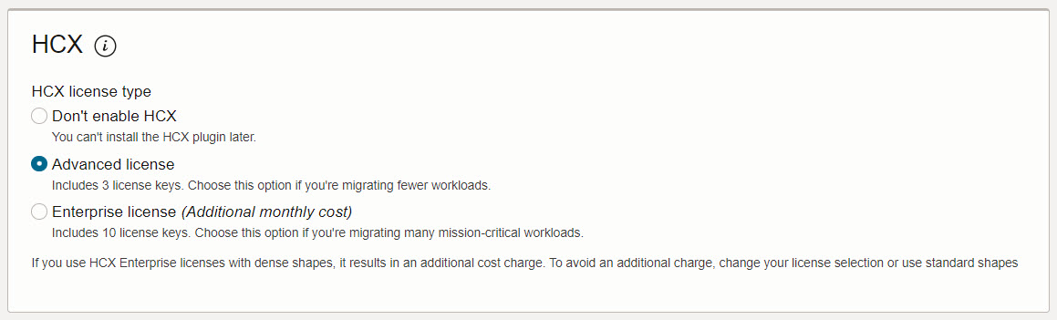

    • HCX: Os usuários têm a opção de instalar o plug-in HCX. Por padrão, o workflow de provisionamento implanta HCX com licença Avançada para todos os SDDCs. Os usuários podem fazer upgrade ou downgrade dos tipos de licença após a criação do SDDC. As licenças HCX são baseadas em um compromisso mensal, portanto, escolha um tipo de licença de acordo com sua exigência. Para hosts com formato Denso, escolher uma Licença Corporativa terá um custo adicional. Para obter mais informações, consulte saiba mais sobre os recursos HCX e HCX Enterprise..
      Opções de HCX para SDDC
      Observação: é recomendável ativar o HCX durante a criação do SDDC, pois ele não pode ser ativado manualmente depois que o SDDC é criado. Isso garante flexibilidade para futuras necessidades de mobilidade da carga de trabalho.

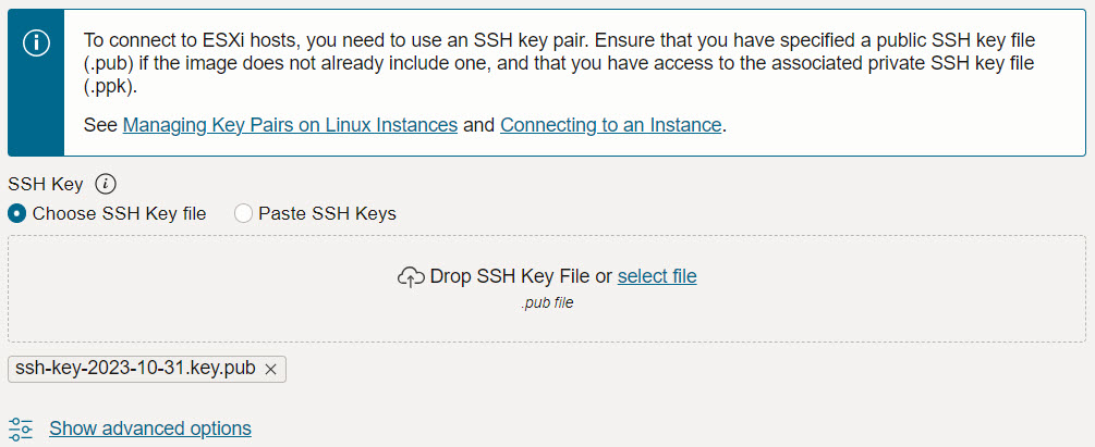

    • Chave SSH: Selecione a Chave Pública do par de chaves SSH criado conforme explicado em Conceitos Básicos da Oracle Cloud VMware Solution.
      Escolher Chave SSH
    • Opções Avançadas (Opcional): Adicione tags para ajudar a organizar seus recursos na tenancy.

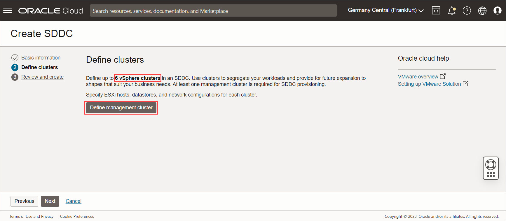

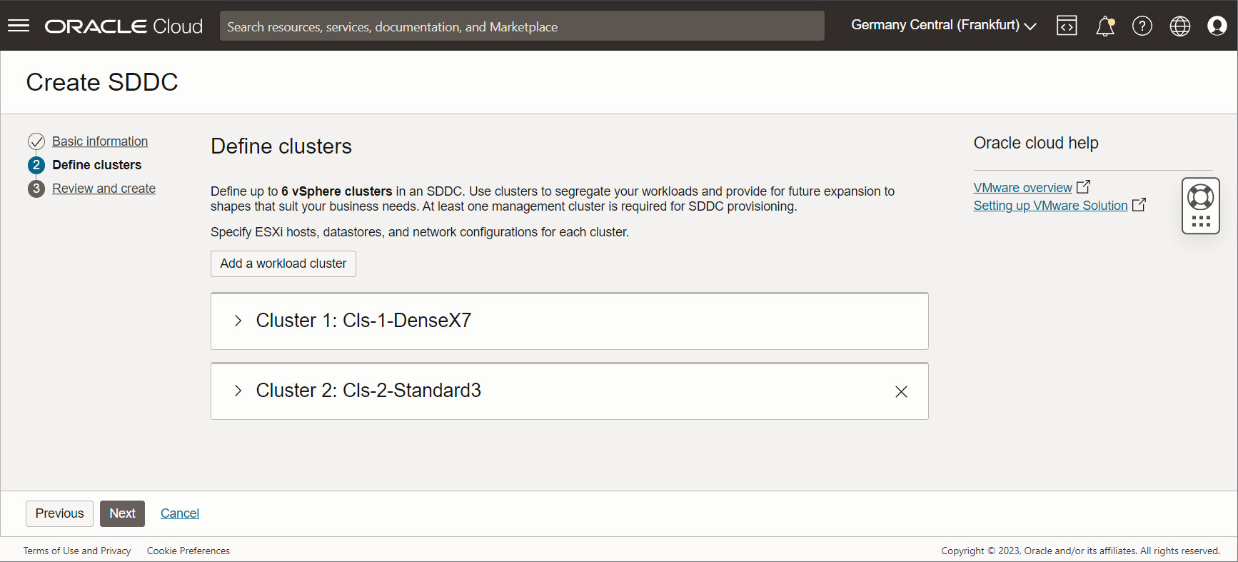

  5. Na seção Definir clusters, você pode criar clusters vSphere para atender às necessidades da sua empresa. Para adicionar o primeiro cluster, ou seja, o Cluster de Gerenciamento Unificado, selecione Definir Cluster de Gerenciamento.
    Definir Clusters
    Observação: os usuários podem criar até 6 clusters vSphere e pelo menos um cluster é necessário, que é o Cluster de Gerenciamento Unificado, ou seja, o Cluster de Gerenciamento. O cluster de gerenciamento contém as ferramentas de gerenciamento de cluster (vCenter, NSX Manager e HCX Manager) e as VMs de carga de trabalho. Opcionalmente, os clientes podem adicionar até 5 clusters ao mesmo SDDC, que são chamados de Clusters de carga de trabalho.

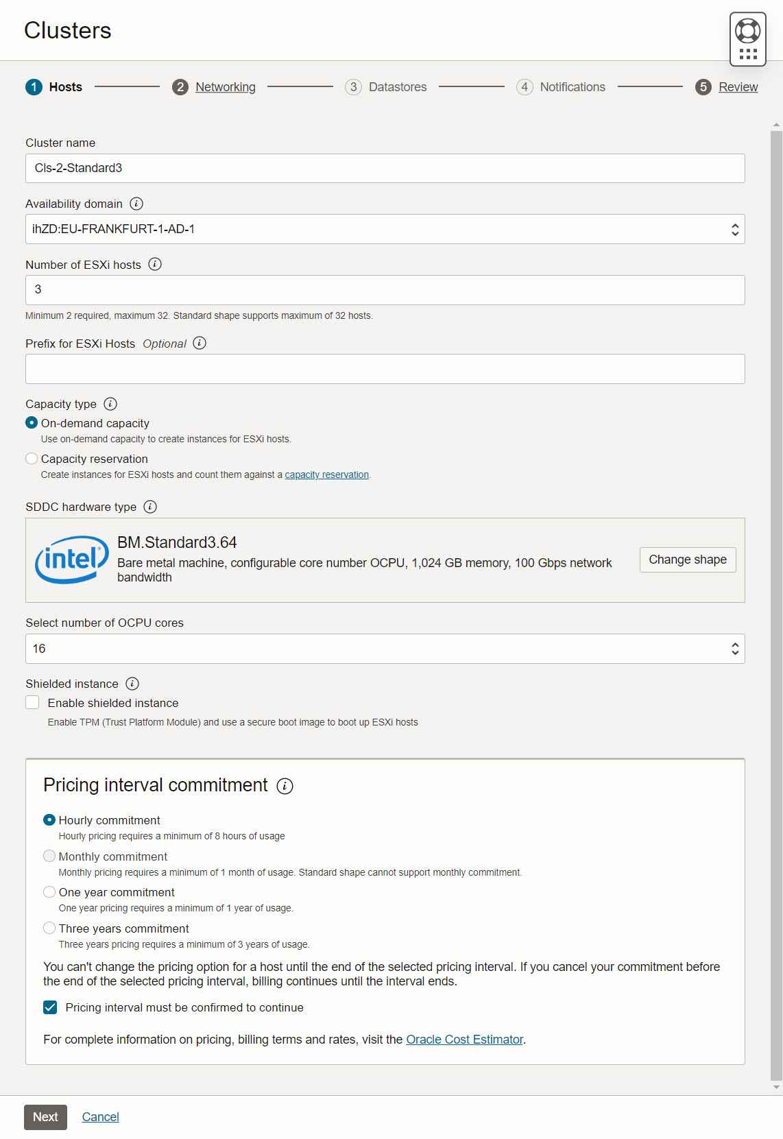

  1. A seção Hosts é a primeira etapa no workflow Clusters. Informe os detalhes necessários, conforme descrito abaixo.
    • Nome do Cluster: Informe um nome para o Cluster de Gerenciamento. Esse deve ser um nome exclusivo em toda a tenancy e o tamanho do nome não pode ter mais de 16 caracteres.
    • Domínio de Disponibilidade: Um cluster pode ser implantado em dois modelos.
      • AD Único: Os hosts são distribuídos entre os três domínios de falha em um único Domínio de Disponibilidade. Isso fornece alta disponibilidade contra uma falha de domínio de falha. Para clusters de Forma Padrão, este é o único modelo de implantação disponível.
      • Multi-AD: Para casos de uso exclusivos, um cluster poderá ser implantado entre domínios de disponibilidade se a região selecionada tiver três ADs. Essa opção só está disponível com Instâncias de forma densa e não é válida para a forma de computação Forma Padrão. Antes de implementar esse cenário, é recomendável trabalhar com um Oracle Cloud Architect para entender os prós e contras dessa arquitetura.
    • Tipo de Host: Indique se o SDDC é destinado apenas a implantações de produção ou teste de Prova de Conceito.
      • SDDC de vários hosts: Se você estiver planejando implantar um SDDC para uso em produção com vários clusters, esta é a opção.
      • SDDC de host único: Esta opção destina-se apenas a fins de Prova de Conceito. Não é possível fazer upgrade posteriormente para um SDDC de vários hosts. Implante um SDDC de host único apenas para casos de uso que não sejam de produção.
    • Número de hosts ESXi: Especifique o número de hosts necessários no Cluster de Gerenciamento Unificado.
      Observação: O Cluster de Gerenciamento Unificado requer um mínimo de três hosts para garantir o desempenho e a disponibilidade ideais. Para obter mais informações sobre os requisitos mínimos e máximos de host para diferentes tipos de cluster e configurações de hardware, consulte a documentação Get Started with Oracle Cloud VMware Solution.
    • Prefixo para Hosts ESXi (Opcional): Especifique um prefixo personalizado se os nomes de host ESXi forem diferentes do nome do cluster.
    • Tipo de capacidade: A opção padrão é Capacidade Sob Demanda. Os usuários podem reservar capacidade se não quiserem contar com o pool público disponível. Se instâncias reservadas estiverem disponíveis em sua tenancy, selecione as instâncias reservadas necessárias. Para obter mais informações, consulte Reservas de Capacidade.
      Definir Clusters de Gerenciamento Unificado

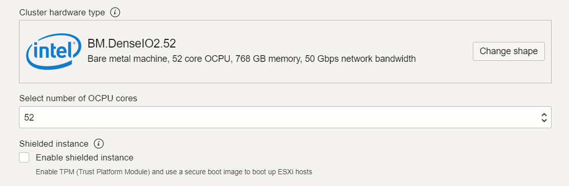

    • Tipo de Hardware de Cluster: A Oracle Cloud VMware Solution suporta configurações de computação baseadas em Intel e AMD. Embora os clusters de forma mista sejam possíveis, há certas restrições sobre quais formas podem ser combinadas. Selecione Alterar Forma para escolher um tipo de hardware apropriado. Para obter mais informações sobre clusters de formato misto, consulte Conceitos Básicos da Oracle Cloud VMware Solution.
      Clusters de Gerenciamento Unificado - Tipo de Hardware
      Opções de Hardware Disponíveis
    • Selecionar número de núcleos de CPU: Escolha o número desejado de OCPUs por host no cluster com base nos requisitos de carga de trabalho.
    • Instâncias Protegidas: Aprimore a segurança de seus hosts ESXi ativando Instâncias Blindadas que fornecem recursos como Inicialização Segura e Módulo de Plataforma Confiável (TPM). Para obter mais informações, consulte Oracle Cloud VMware Solution - Instâncias Blindadas..
      Observação: esta opção deve ser ativada quando você cria o cluster. Todos os hosts criados no cluster serão instâncias blindadas. Você não poderá ativar essa opção posteriormente ou para hosts ESXi específicos. Se você já tiver criado um cluster sem ativar instâncias blindadas e, posteriormente, quiser usar instâncias blindadas, deverá recriar o cluster.

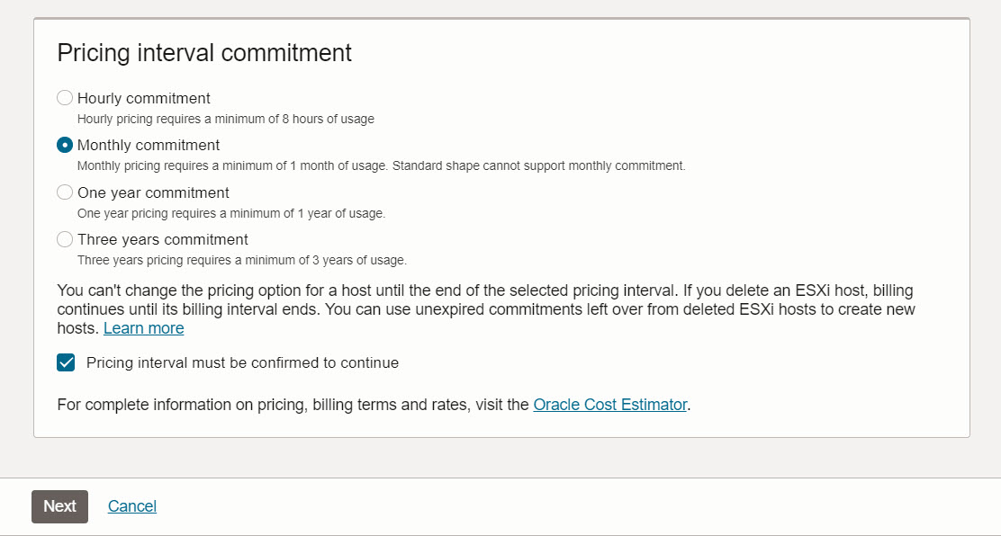

    • Compromisso de Intervalo de Preços: A Oracle Cloud VMware Solution oferece quatro compromissos de preços diferentes: Por Hora, Mensal, Um Ano e Três Anos. Esses compromissos são aplicados a instâncias de computação individuais e se baseiam na forma de computação. Confirme o intervalo de preços selecionado e seus termos marcando a caixa de seleção. Clique em Próximo para a seção Rede.
      Compromissos de Intervalo de Preços
      Observação: as Formas com Alta Densidade de Entrada/Saída suportam todos os quatro compromissos de preços, enquanto as Formas Padrão suportam apenas compromissos por Hora, Um Ano e Três Anos. O compromisso padrão para Formas com Alta Densidade de Entrada/Saída é Mensal, enquanto o compromisso padrão para Formas Padrão é Por Hora. Se você escolher um compromisso Mensal para uma Forma de Entrada/Saída Densa e, em seguida, alternar para uma Forma Padrão, o compromisso será alterado automaticamente para Por Hora. Para obter mais informações sobre o compromisso de preços, consulte Conceitos Básicos da Oracle Cloud VMware Solution. Se quiser ativar o compromisso de Um Ano ou Três Anos para sua tenancy, você poderá abrir uma solicitação de serviço.

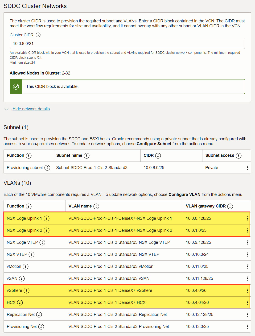

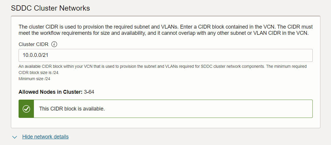

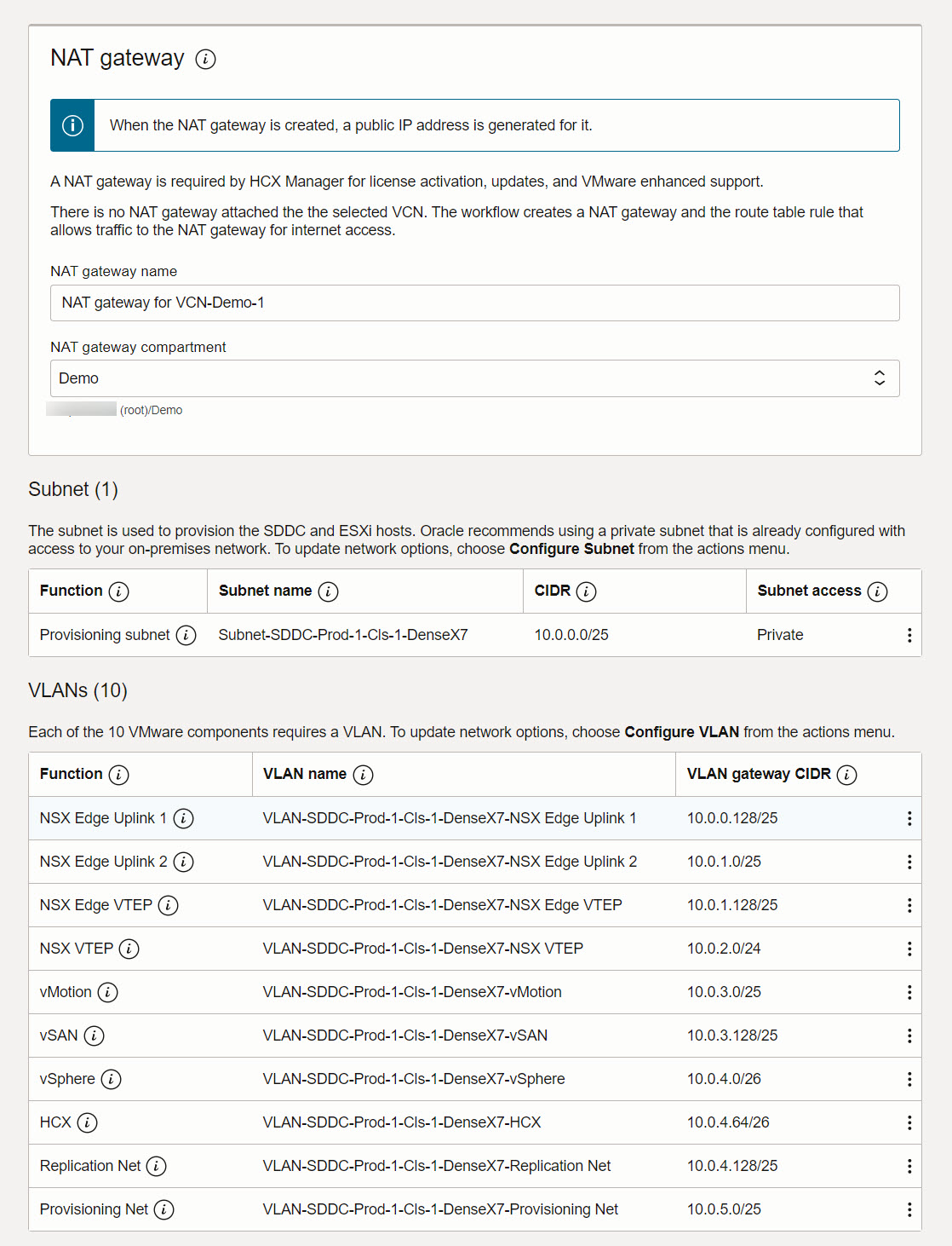

    • Redes de Cluster do SDDC: Para criar novas sub-redes e VLANs, especifique uma faixa de CIDRs de Cluster para o cluster. Usaremos o bloco CIDR 10.0.0.0/21. Ao inserir o CIDR, o workflow validará automaticamente sua disponibilidade na VCN.
      Redes de Clusters
      • Clique em Ocultar Detalhes da Rede para ver como o bloco CIDR do Cluster será segmentado para várias funcionalidades VMware.
      • Se você tiver ativado o HCX VMware, a VCN selecionada deverá ter um gateway NAT anexado a ela. Se a VCN já tiver um gateway NAT, seu nome, compartimento e endereço IP público serão exibidos. Se a VCN não tiver um gateway NAT, o workflow criará automaticamente um para você.
        Redes de Cluster - Detalhes

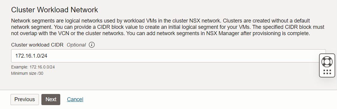

    • CIDR da Carga de Trabalho do Cluster: Forneça um bloco CIDR de carga de trabalho; isso é opcional. Esse bloco CIDR é usado como faixa de DHCP pelas VMs no segmento de Carga de Trabalho NSX. Se os usuários não fornecerem um intervalo CIDR para suas cargas de trabalho, eles poderão criar segmentos NSX manualmente no NSX Manager após a conclusão da implantação do SDDC. Esse valor deve ser /30 ou maior e não deve se sobrepor ao bloco CIDR da VCN. Neste tutorial, usaremos um bloco CIDR 172.16.1.0/24 para o segmento NSX de carga de trabalho.
      Rede de Carga de Trabalho
      Observação: por padrão, todos os clusters dentro do SDDC compartilham o mesmo segmento de sobreposição, o que simplifica o gerenciamento e reduz os custos indiretos. Essa abordagem utiliza um único conjunto de nós de borda NSX, um Gateway de camada 0 e um Gateway de camada 1 para todos os clusters dentro do SDDC. Se requisitos específicos exigirem uma infraestrutura NSX dedicada para um cluster específico, os clientes poderão implantá-la como uma operação do dia 2.

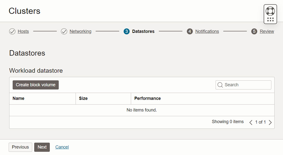

  3. (Opcional) Se você selecionou um cluster baseado em Forma Padrão, continue adicionando Datastores nesta etapa. Para clusters baseados em forma Densa, ignore esta etapa e passe para a próxima seção.
    Observação: ao implantar um cluster baseado em Forma Padrão como um Cluster de Gerenciamento Unificado, um armazenamento de dados dedicado exclusivamente para tarefas de Gerenciamento VMware é criado automaticamente. Esse armazenamento de dados apresenta um tamanho de Volume em Blocos de 8 TB e uma definição de VPU de 10 (Balanceado). Não se destina a hospedar VMs de carga de trabalho. Para VMs de carga de trabalho, adicione armazenamentos de dados adicionais, conforme detalhado na seção a seguir. Cada Volume em Blocos do OCI adicionado será anexado a todos os hosts do cluster e ficará disponível como Armazenamento de Dados. Posteriormente, todos os Armazenamentos de Dados são incorporados em um único cluster de Armazenamento de Dados. Isso permite que os usuários aproveitem o DRS de Armazenamento em um cluster específico.

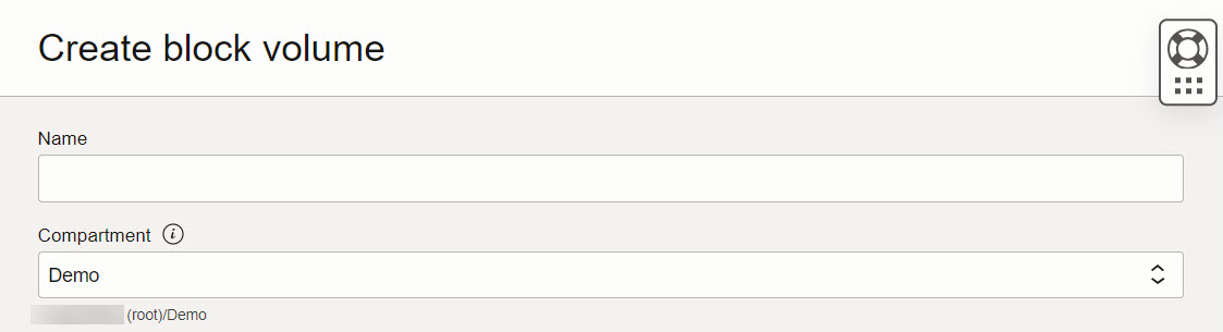

    • Para criar um Armazenamento de Dados, clique em Criar Volume em Blocos e informe os detalhes a seguir. O workflow é idêntico à criação de um Volume em Blocos no OCI.
      Armazenamentos de dados
      • Nome: Digite um nome descritivo para o Volume em Blocos.
      • Compartimento: Selecione o compartimento no qual o Volume em Blocos residirá.

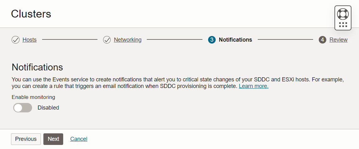

  4. Na seção Notificações, configure notificações de acordo com suas preferências. A ativação do Notifications permite que os usuários rastreiem o status do Cluster do SDDC. Um Tópico deve ser criado e Eventos relevantes selecionados para que essas Notificações sejam entregues. Para explorar as notificações disponíveis com a Oracle Cloud VMware Solution, consulte Notificações de OCVS. Abaixo está um resumo rápido das notificações disponíveis.
    Serviço Recurso(s) Serviço Events
    VMware Solution SDDC, Host ESXi Criar, Excluir ou Atualizar
      Licença do HCX Upgrade, Downgrade, Cancelamento
    Computação Instância Quaisquer Ações, Encerrar ou Alterar Compartimento
    Redes VCN, Sub-rede, VLANs Excluir, Atualizar
    Para este tutorial, desativaremos as notificações. Clique em Próximo para ir até a seção Revisar.
    Notificações

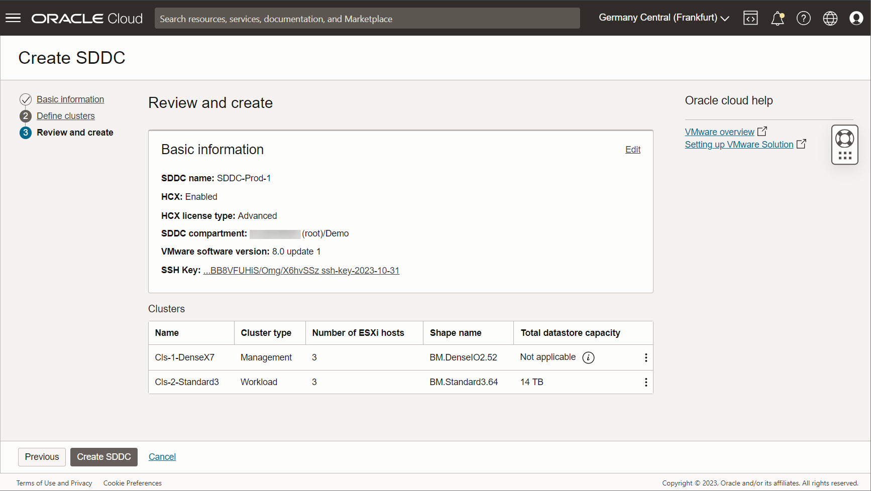

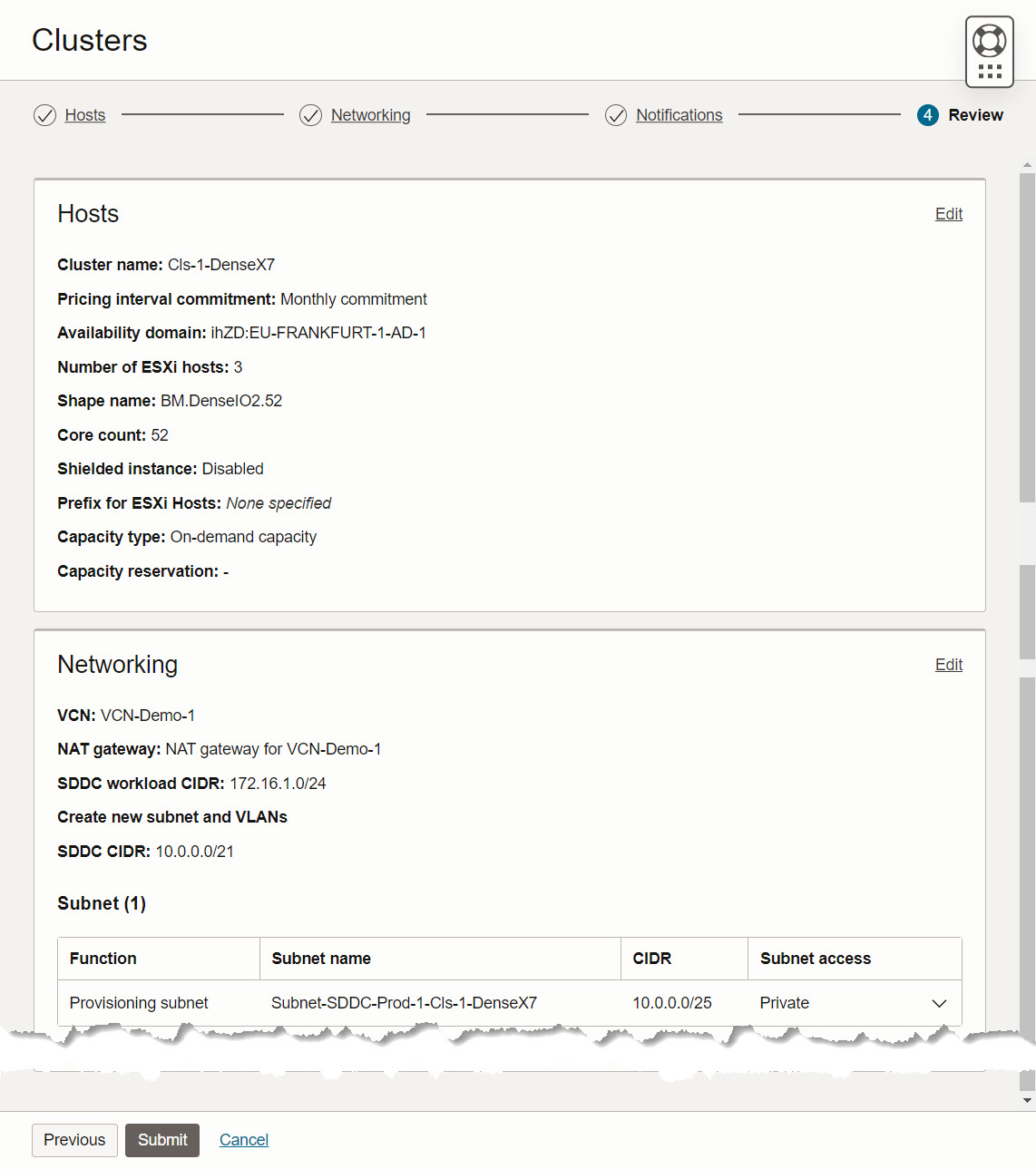

  5. Na página Revisar, revise todas as informações e clique em Editar para fazer as modificações necessárias. Quando estiver satisfeito com os detalhes, clique em Submeter para concluir o processo e avançar para a página Definir Clusters.
    Revisão do Cluster
    A página Definir Clusters agora exibe um cluster recém-criado com uma opção para Adicionar um cluster de carga de trabalho. Opcionalmente, os usuários podem adicionar até cinco clusters de carga de trabalho adicionais para isolar cargas de trabalho para casos de uso específicos.
    Definir Resumo de Clusters
    Existe a opção de adicionar mais Clusters de Carga de Trabalho ao mesmo SDDC. Para Adicionar clusters, clique em Adicionar um cluster de carga de trabalho. Este tutorial demonstrará o recurso adicionando um cluster de carga de trabalho.

  1. Na seção Hosts, informe os detalhes a seguir.
    Cluster da Carga de Trabalho - Hosts

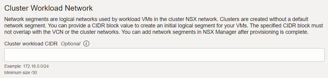

    • (Opcional) Como uma única sobreposição de NSX suporta todos os clusters dentro de um SDDC, todos os clusters de carga de trabalho são mapeados para o mesmo segmento NSX, desde que tenham sido criados com o Cluster de Gerenciamento Unificado. Se um bloco CIDR sem sobreposição for fornecido com qualquer cluster de carga de trabalho, um novo segmento NSX será criado e designado a todos os clusters.
      Cluster de Carga de Trabalho - Segmento NSX

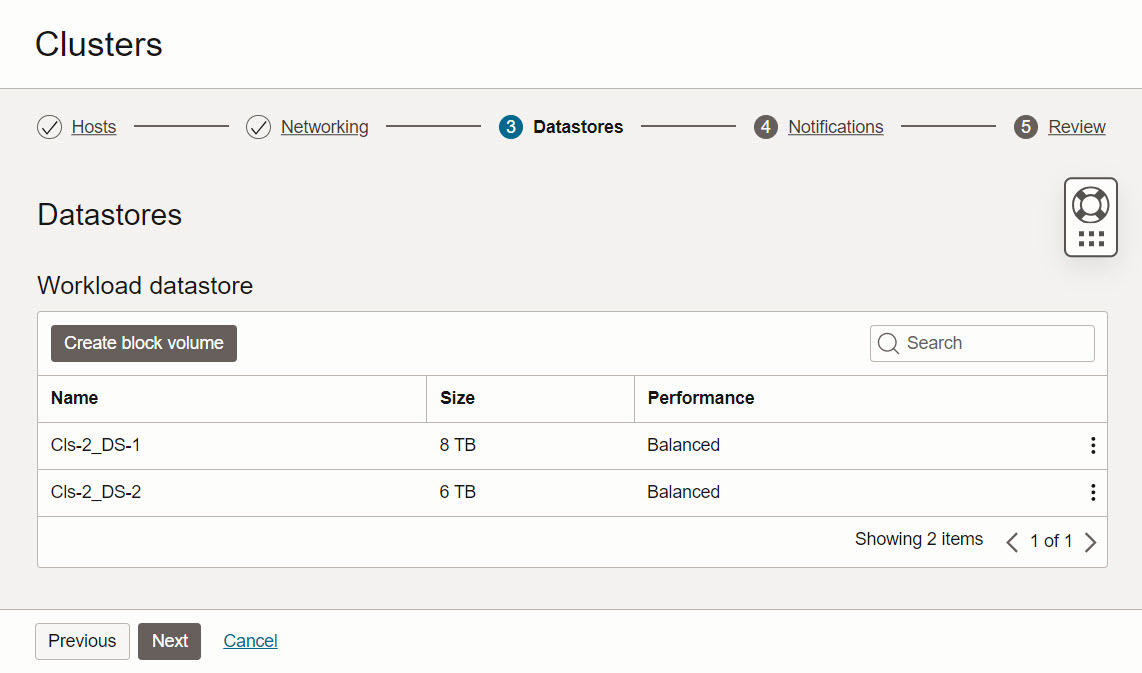

  3. Adicione volumes em blocos conforme necessário na seção Armazenamentos de Dados. Um resumo dos volumes criados para o cluster de carga de trabalho é fornecido abaixo. Esses volumes serão anexados exclusivamente a esse cluster de carga de trabalho específico e não serão compartilhados com nenhum outro cluster dentro do SDDC.
    Resumo de Armazenamentos de Dados

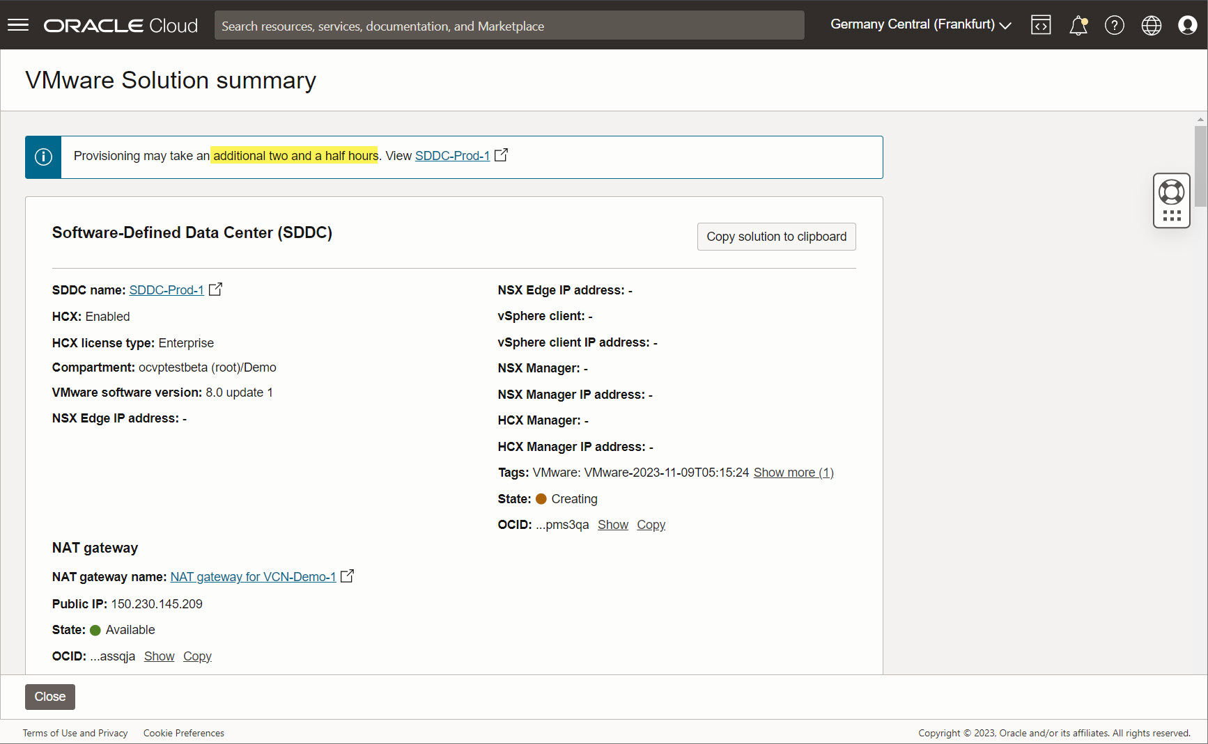

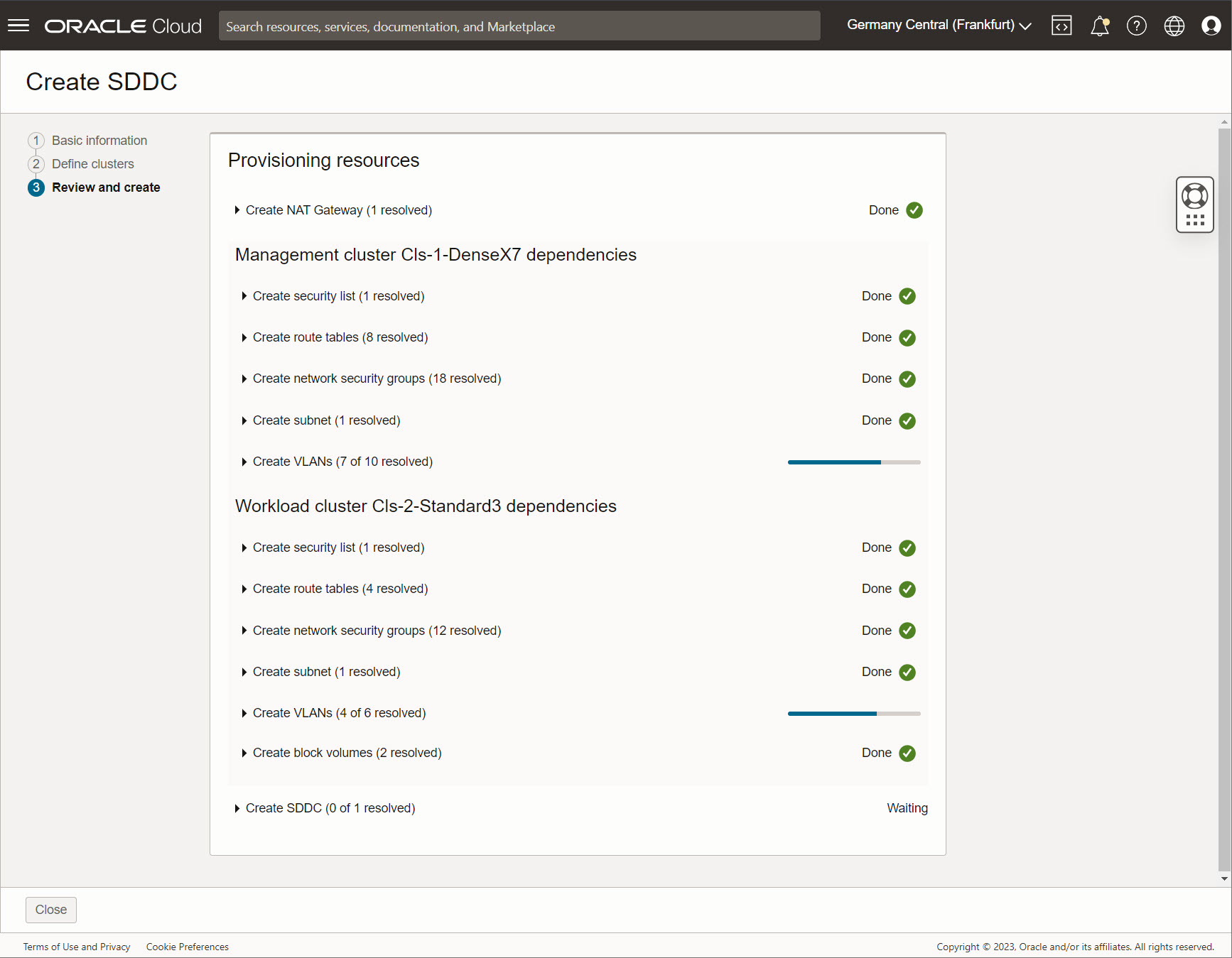

    • Depois que a tarefa é enviada, a tarefa Provisionando Recursos começa a mostrar o andamento.
      Recursos de Provisionamento do SDDC
      Observação: Ocasionalmente, você poderá ver um prompt para Repetir Provisionamento para VLANs se uma tarefa expirar. Selecione a opção de repetição e o provisionamento continuará.
  3. A página VMware Resumo da solução fornece uma visão geral abrangente de todos os recursos que estão sendo provisionados para o SDDC, juntamente com seu status atual.
    • O SDDC deve estar disponível em aproximadamente duas horas e meia.
    • Clique em SDDC-Prod-1 para exibir os detalhes do SDDC.
      VMware Página de resumo da solução

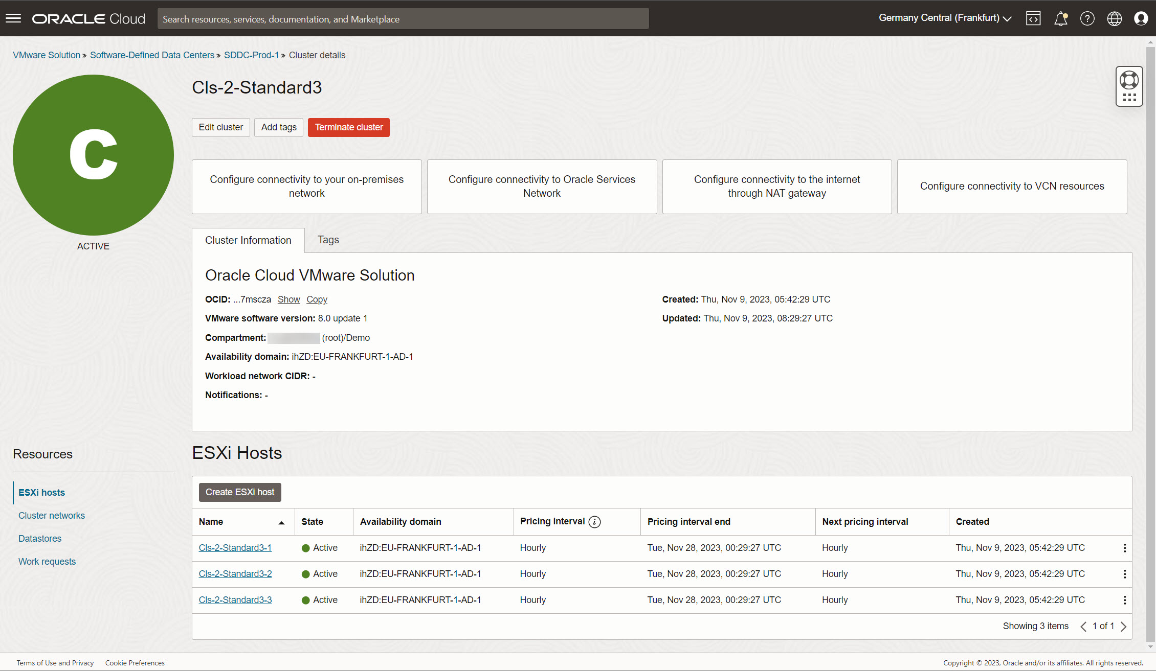

  4. Navegue até a página de detalhes do SDDC; você deverá ver o status do SDDC como CREATING.
    Detalhes de SDDC, página
    • Você pode ver todos os recursos correspondentes ao SDDC. Selecione Solicitações de Serviço para monitorar o status da implantação.
    • Clique em Mensagens de Log para ver um log detalhado de todos os eventos que ocorrem durante a criação de um SDDC.
      Mensagens de Log
    • Se você quiser monitorar o status, volte esta página conforme necessário.
    • Aproximadamente após duas horas e meia, o status do SDDC deve ter sido alterado para ACTIVE.

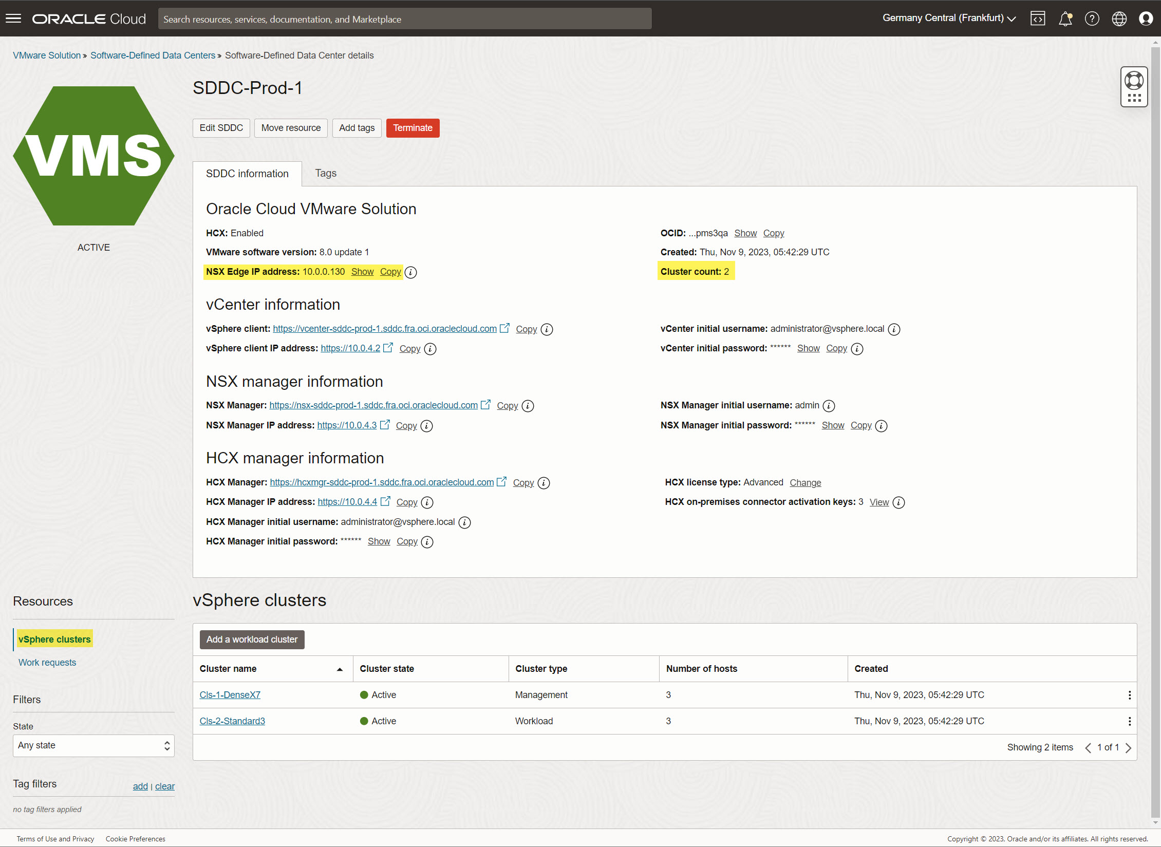

  5. Depois de provisionado, acesse a página de detalhes do SDDC para exibir e gerenciar vários aspectos do SDDC. Esta página fornece uma visão geral abrangente da configuração, dos recursos e do status do SDDC.
    • Informações do SDDC: Esta seção fornece uma visão geral da configuração global e dos parâmetros do SDDC, incluindo versão do software VMware, OCID, contagem de clusters, endereço IP do NSX Edge e detalhes das ferramentas de gerenciamento VMware.
      Informações de SDDC
    • Clusters vSphere: Esta seção fornece uma visão geral dos clusters vSphere no SDDC. Cada listagem de clusters inclui detalhes como tipo de cluster e contagem de hosts. A seleção de um cluster revela suas informações detalhadas, abrangendo hosts ESXi, redes de cluster e armazenamentos de dados. A captura de tela abaixo mostra a página Detalhes do Cluster de um dos clusters dentro do SDDC implantado.
      Mensagens de Log
    Essas informações detalhadas fornecem uma visão geral completa da configuração e dos recursos do SDDC, permitindo o gerenciamento e o monitoramento eficazes da implantação do SDDC VMware no Oracle Cloud Infrastructure.
