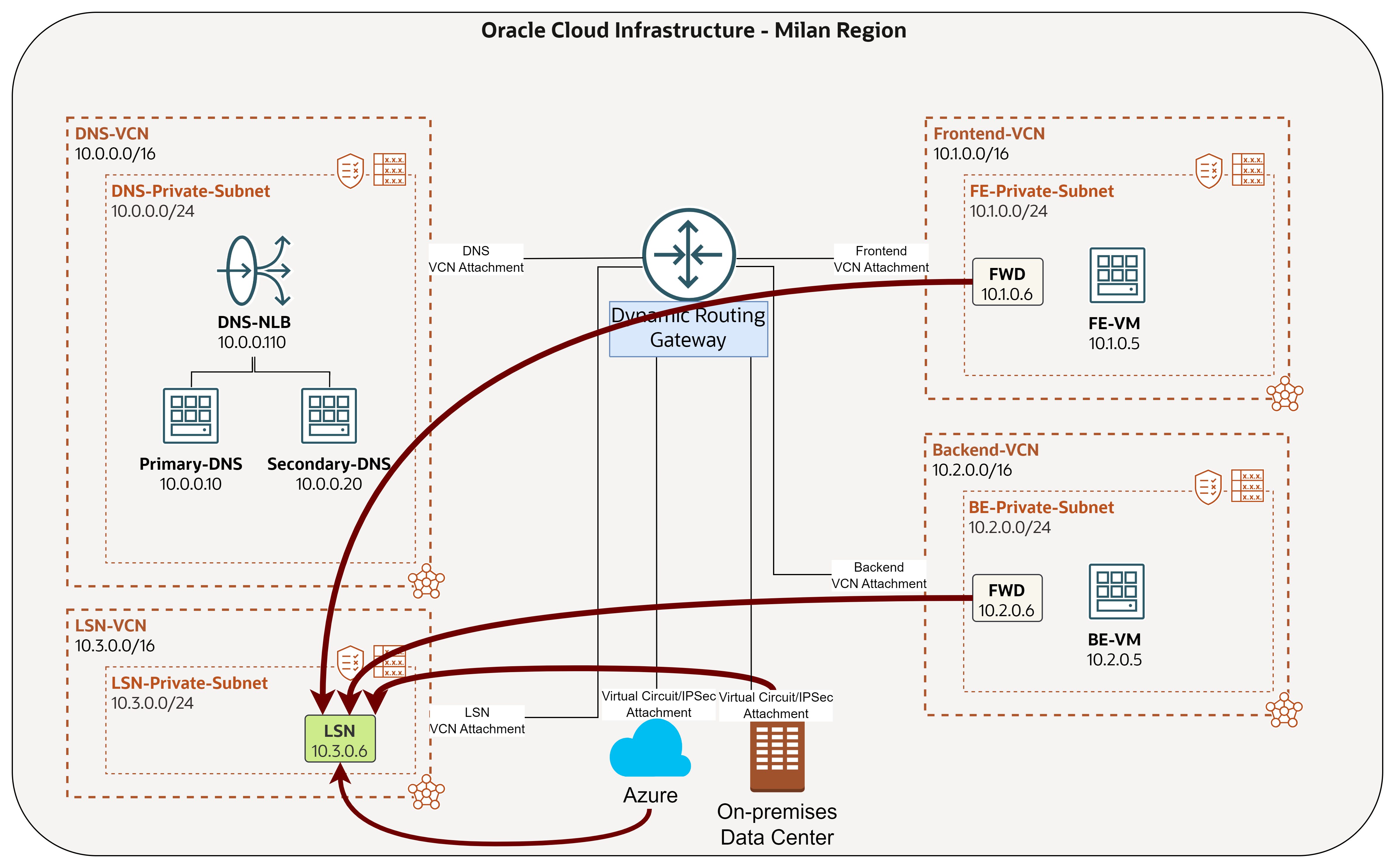

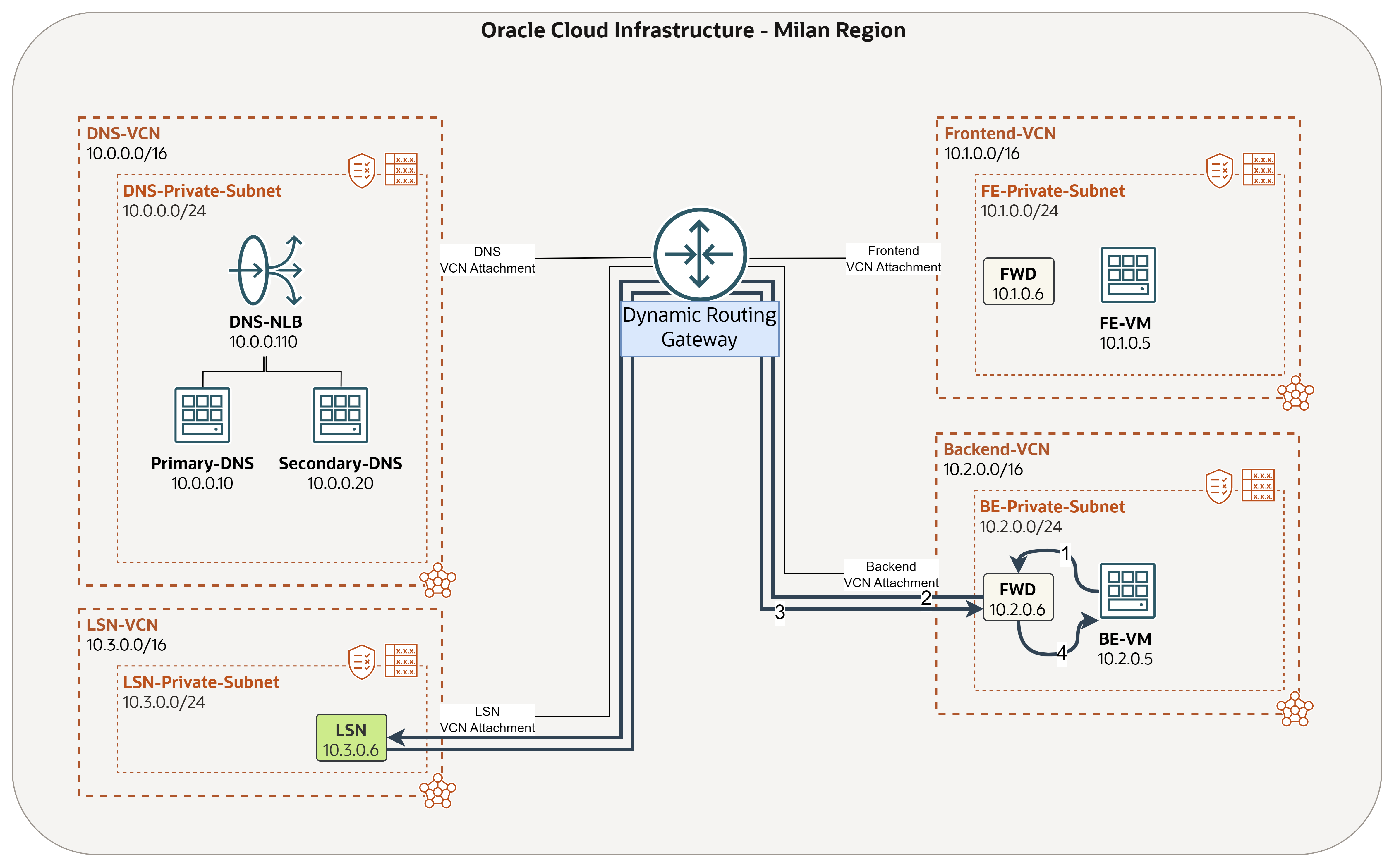

- O principal objetivo deste tutorial é permitir que o cliente FE-VM (
fe-vm.feprivatesubnet.frontendvcn.oraclevcn.com
) consulte BE-VM (be-vm.beprivatesubnet.backendvcn.oraclevcn.com
) e vice-versa, com o listener LSN para responder a todas essas consultas.
Arquitetura final

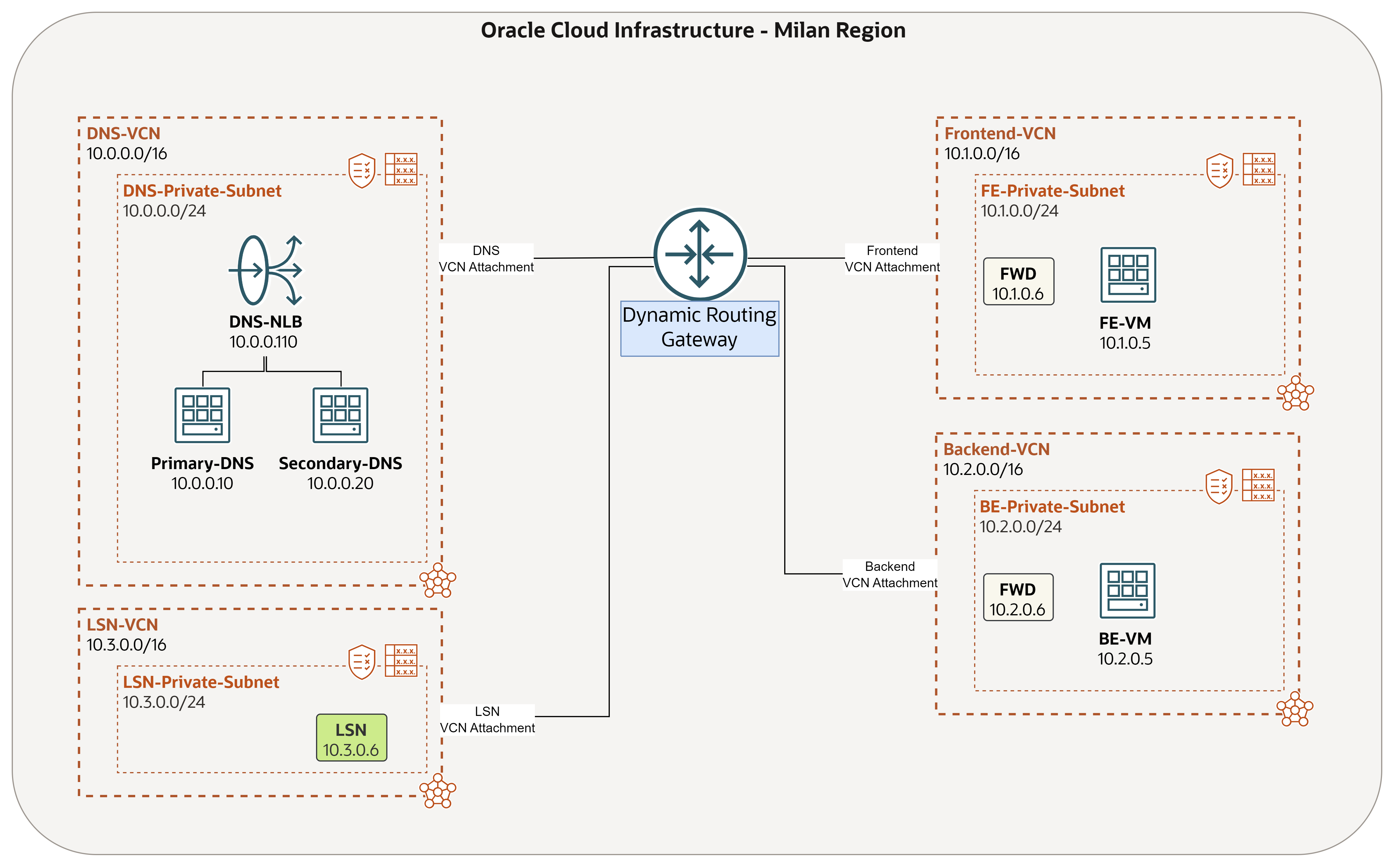

Com base nos Pré-requisitos, você já deveria ter criado a arquitetura a seguir.

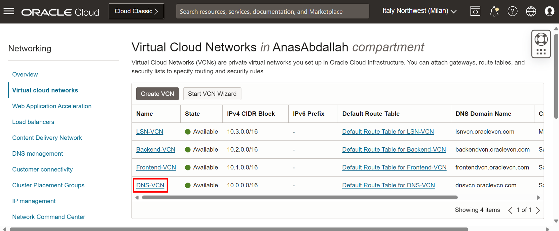

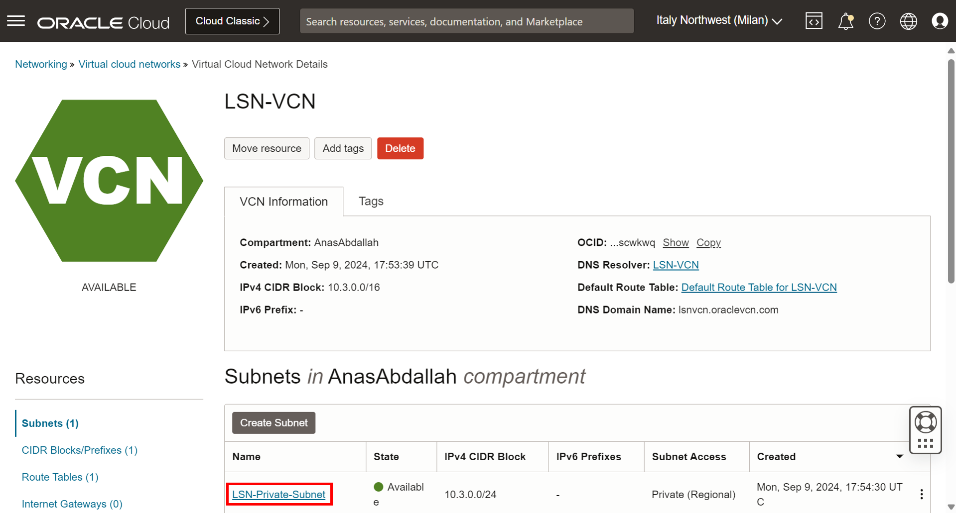

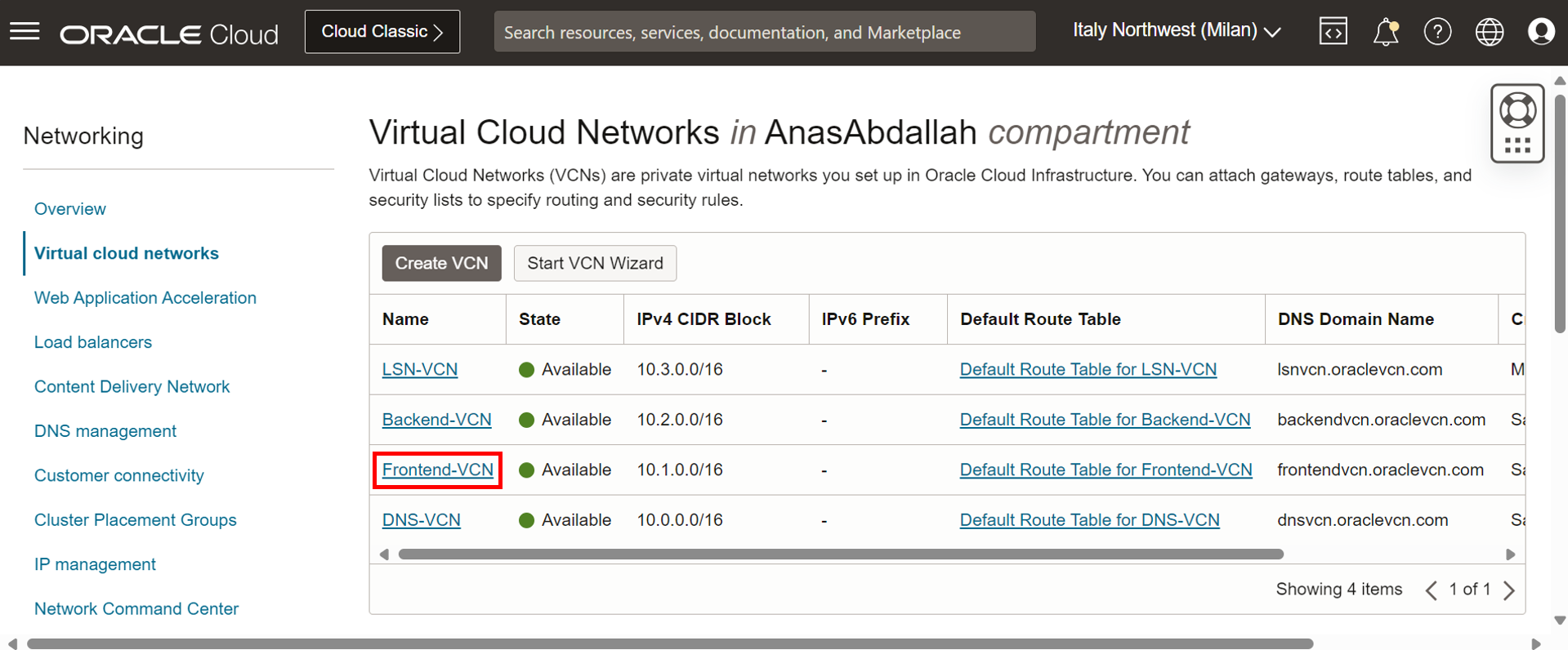

Tarefa 1.1: Criar uma Rede Virtual na Nuvem (LSN-VCN)

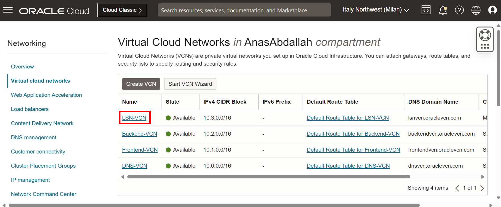

Certifique-se de que você tenha a LSN-VCN (10.3.0.0/16
) já criada, contendo LSN-Private-Subnet (10.3.0.0/24

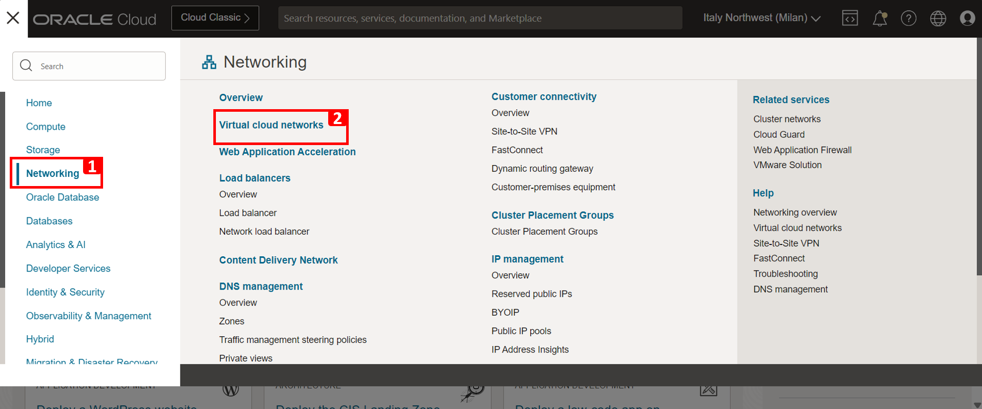

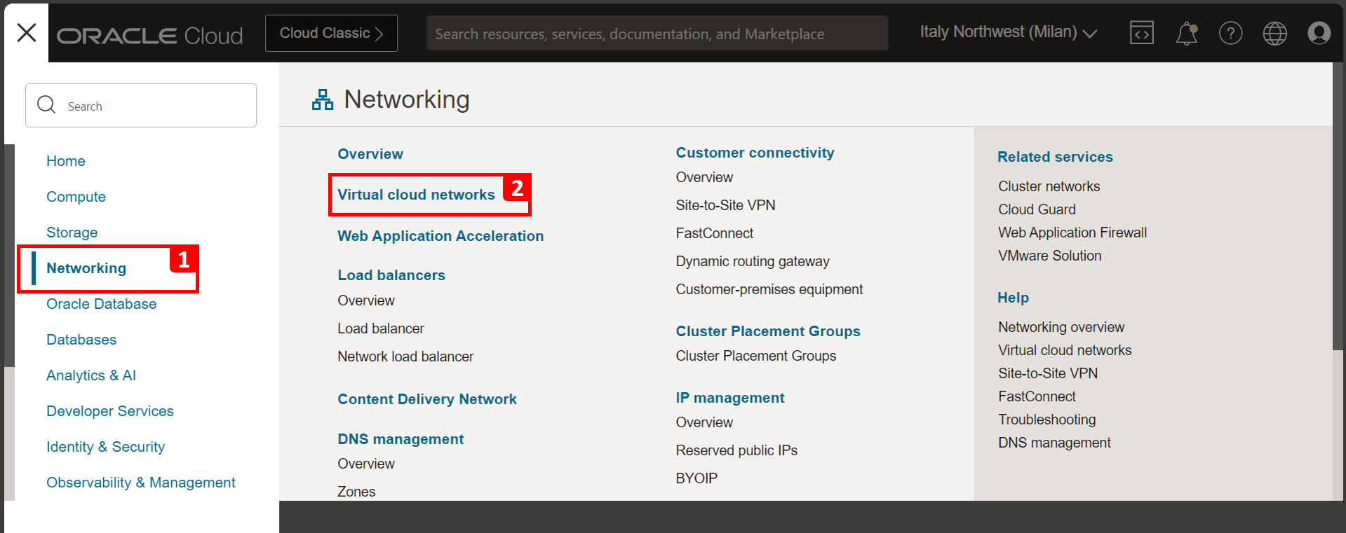

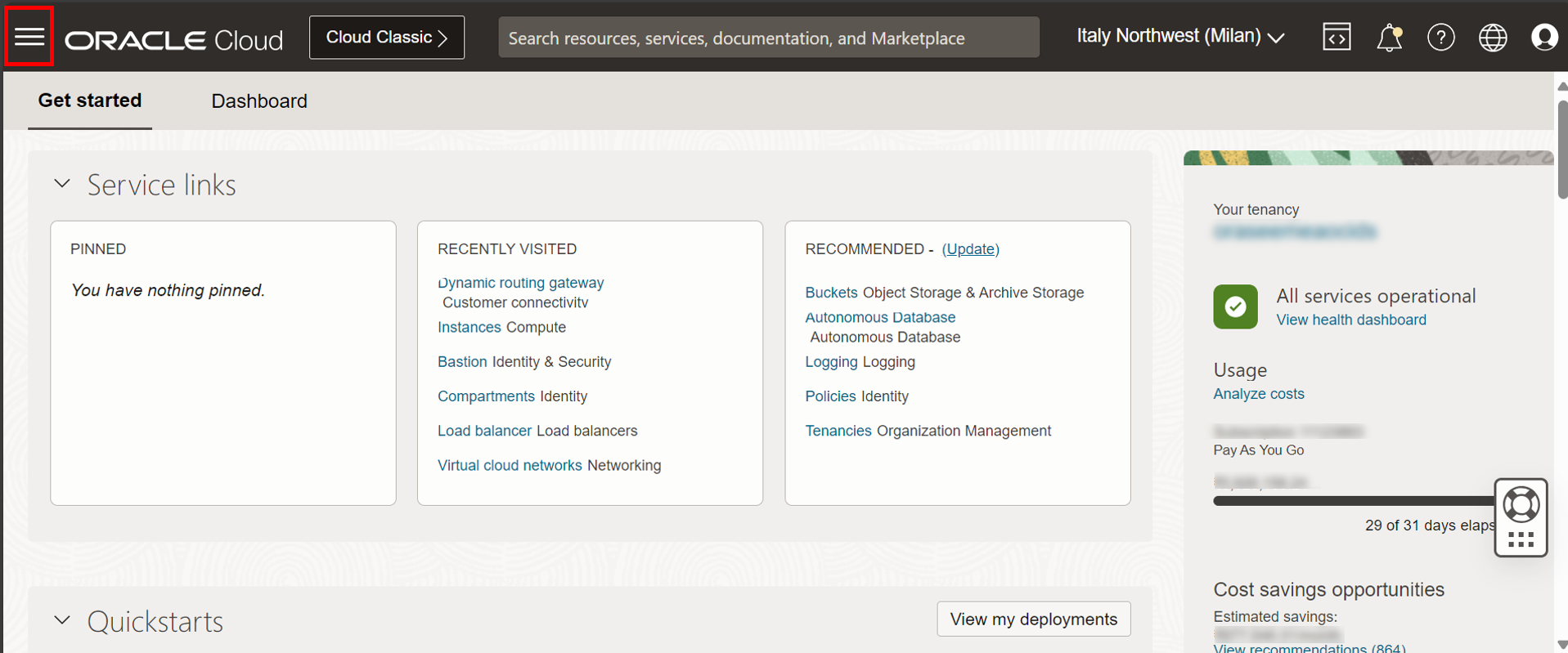

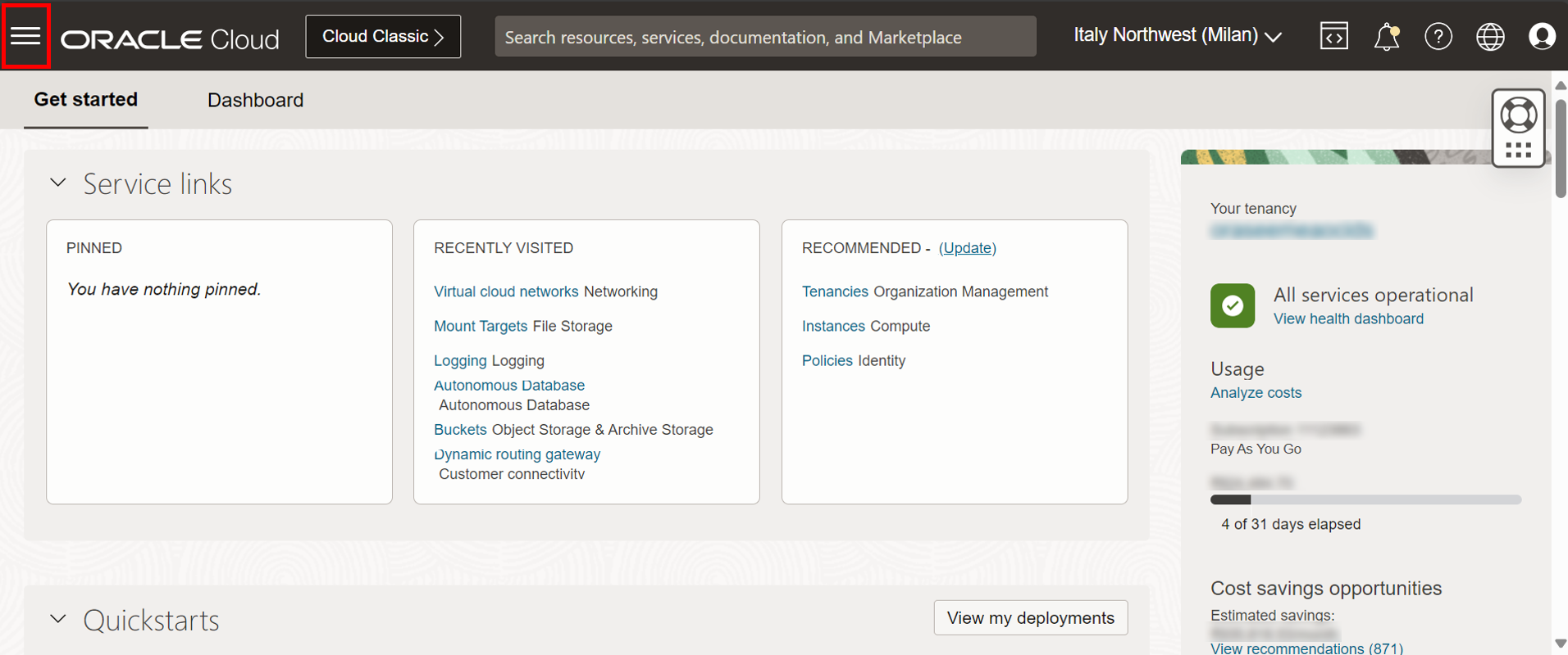

Clique no menu de hambúrguer (≡) no canto superior esquerdo.

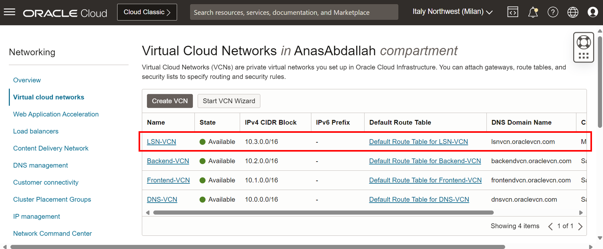

- Clique em Rede.
- Clique em Redes virtuais na nuvem.
Podemos ver a VCN no local, no momento ela tem apenas uma sub-rede privada e a tabela de roteamento padrão e a lista de segurança anexadas a ela.

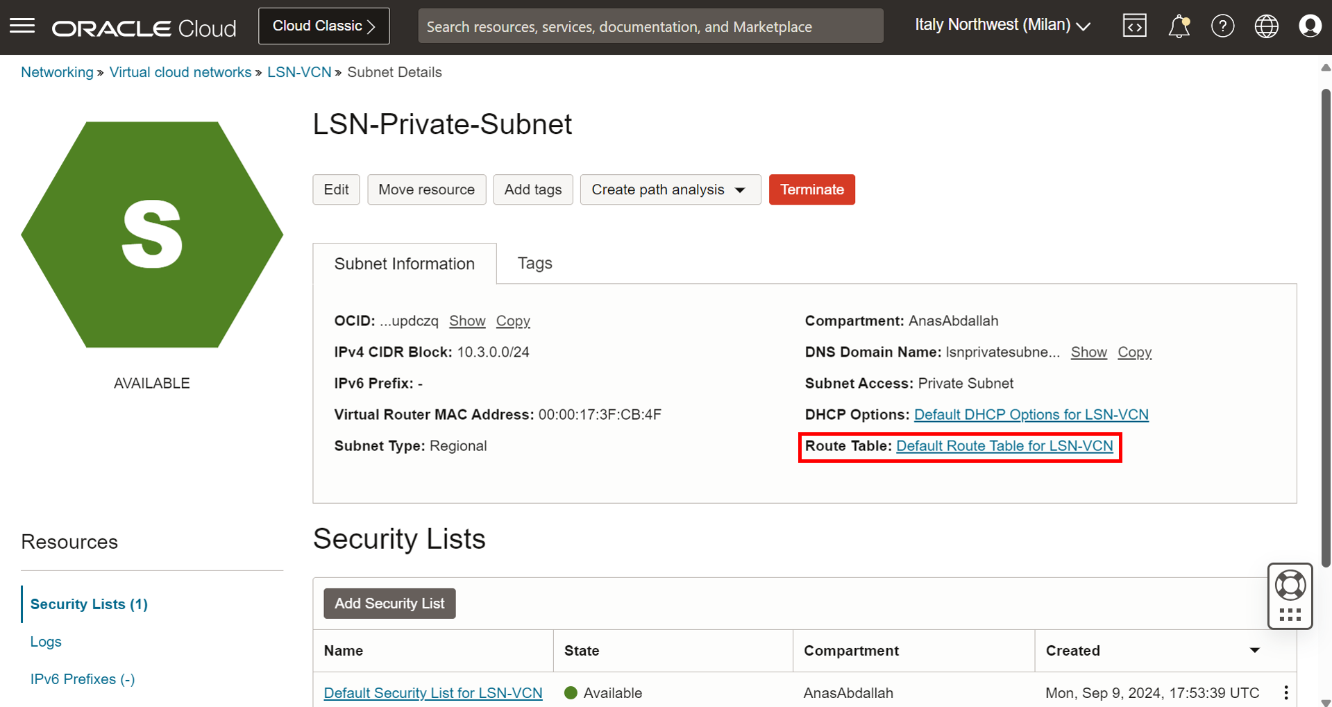

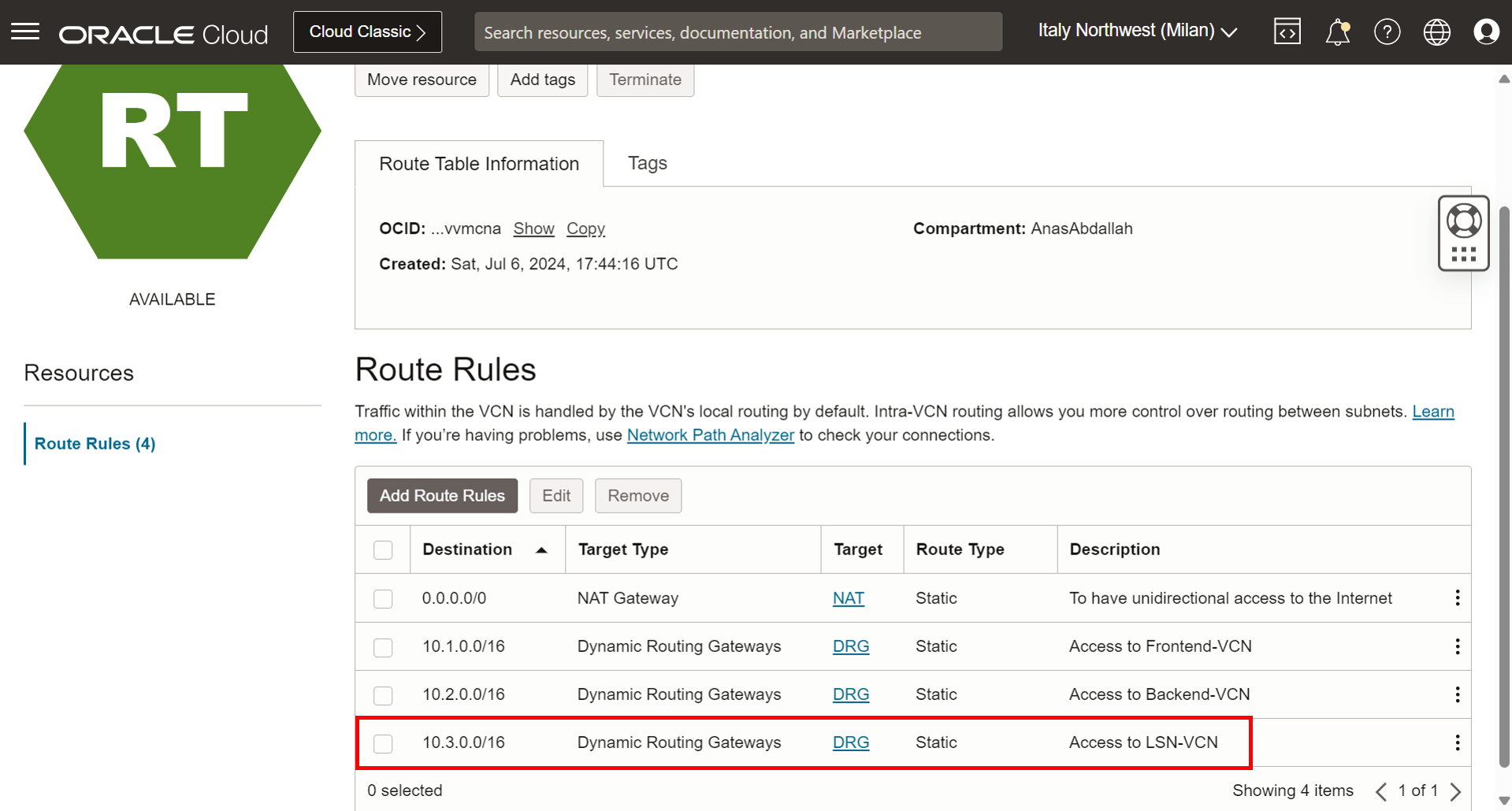

Tarefa 1.2: Configurar Roteamento e Segurança para LSN-VCN
Isso deve ser feito no nível da sub-rede. Navegue até a página VCNs e clique em LSN-VCN.
Clique na sub-rede privada.
Clique em Tabela de Roteamento, que é uma tabela de roteamento designada.
Adicione as regras a seguir.
10.0.0.0/16
- DRG: Rotear o tráfego destinado à DNS-VCN para o DRG.10.1.0.0/16
- DRG: Rotear o tráfego destinado à VCN Frontend para o DRG.10.2.0.0/16
- DRG: Rotear o tráfego destinado à VCN de Backend para o DRG.

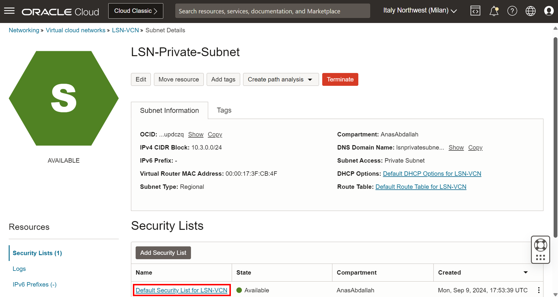

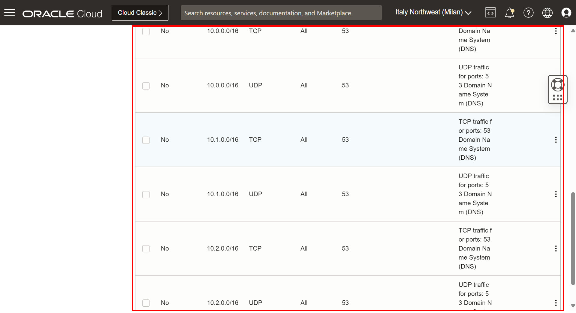

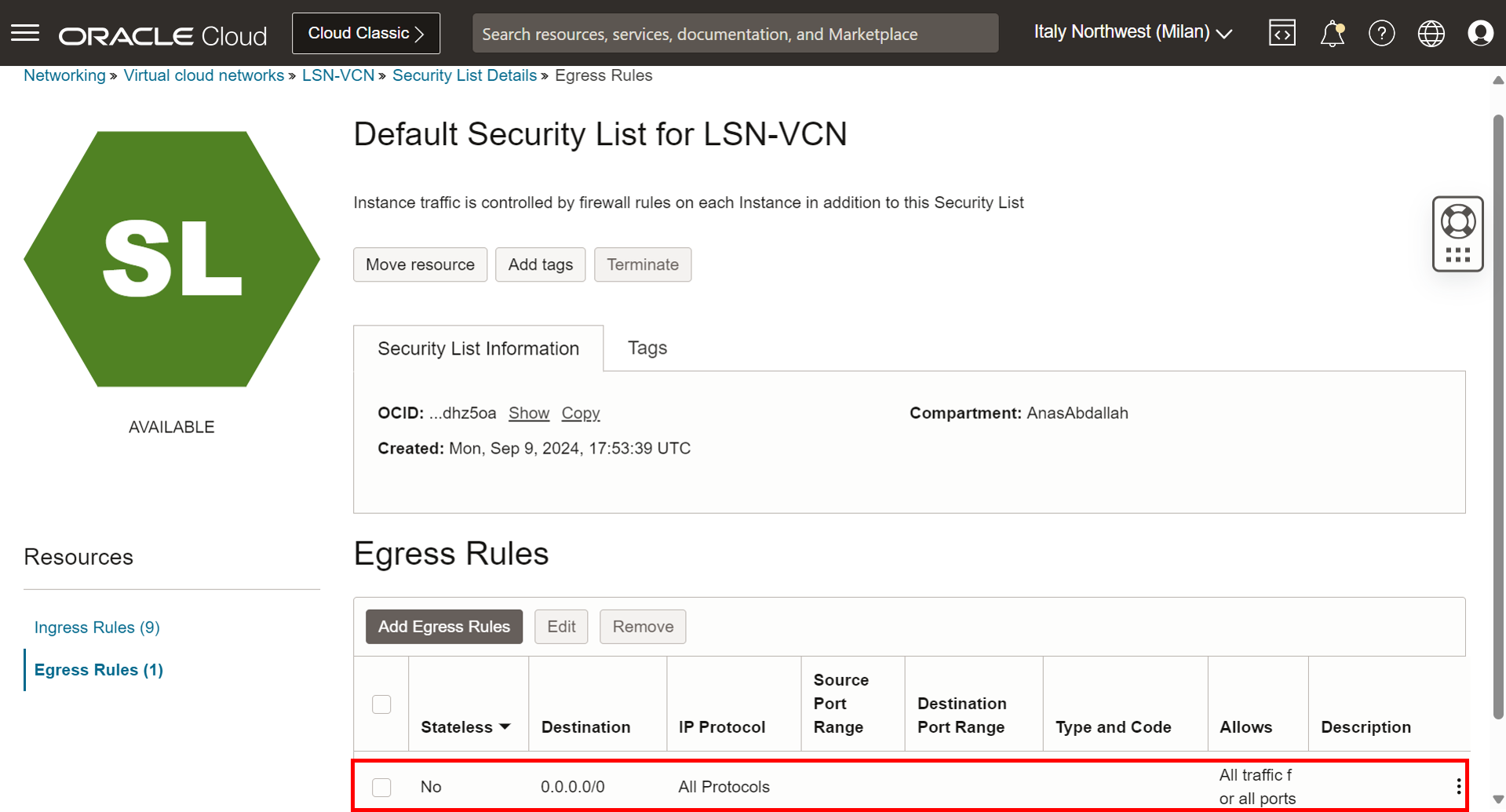

Vamos fazer a segurança agora. Vá para a página Detalhes da Sub-rede e clique na lista de segurança designada.
Permitir tráfego de entrada: tráfego de DNS (TCP/porta 53 e UDP/porta 53) proveniente de DNS-VCN, Frontend-VCN e Backend-VCN.
Permitir todo o tráfego de saída.

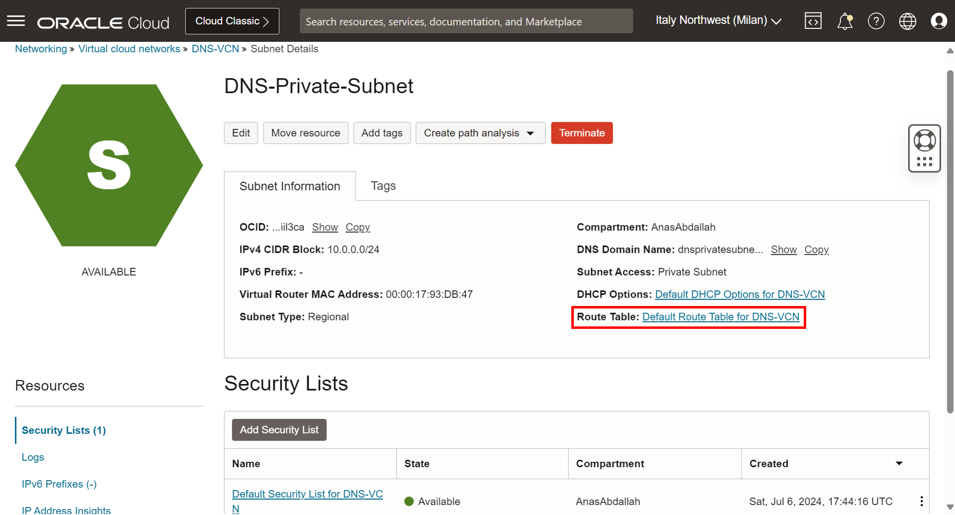

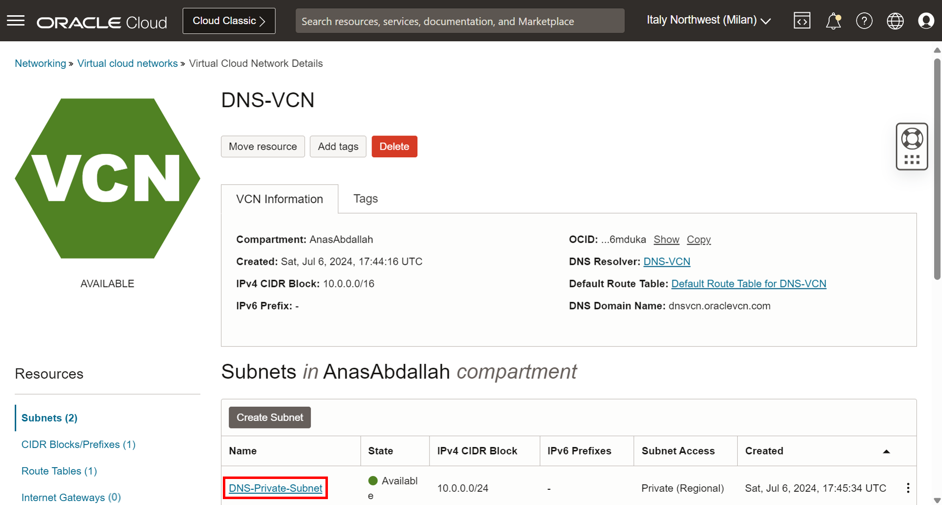

Tarefa 1.3: Configurar Roteamento e Segurança para DNS-VCN
Navegue até a página VCNs e clique em DNS-VCN.
10.3.0.0/16
- DRG: Rotear o tráfego destinado à LSN-VCN para o DRG.
As regras de segurança necessárias já foram adicionadas. Para obter mais informações, consulte Tutorial 1: Tarefa 1.4 - Configurar Roteamento e Segurança para DNS-VCN.

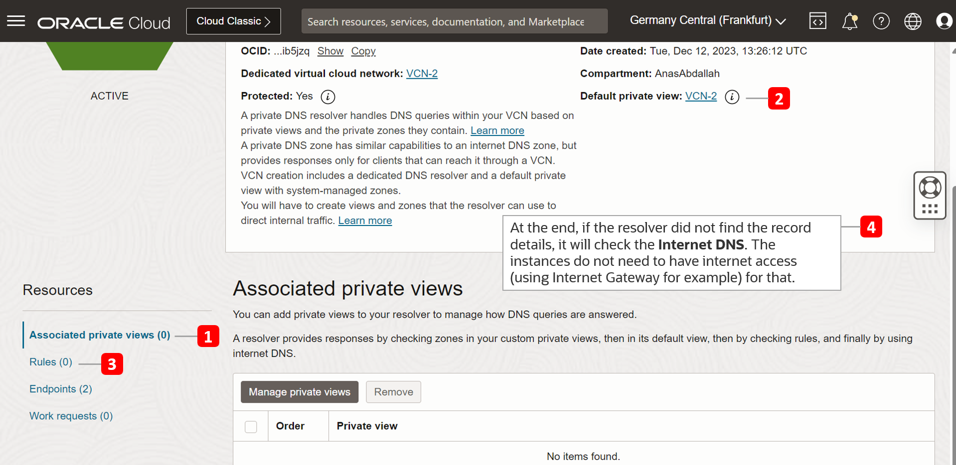

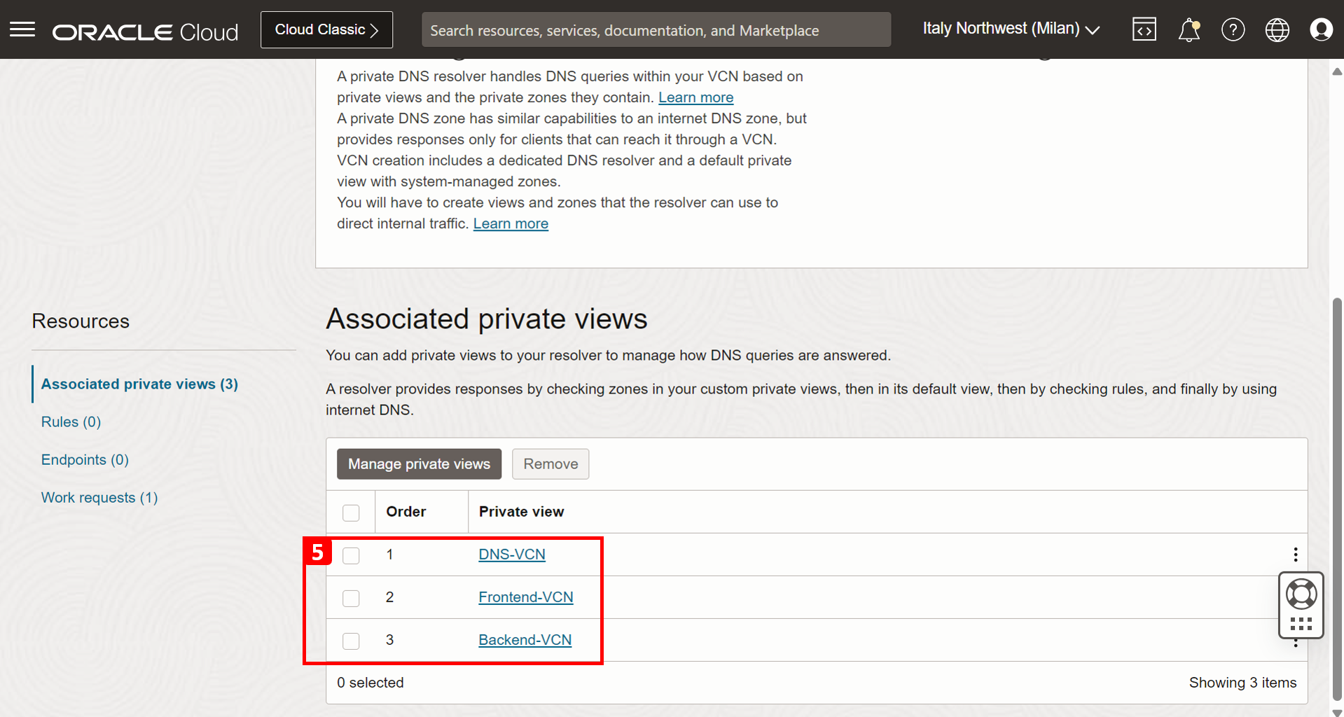

Tarefa 2.1: Adicionar Views Privadas ao Resolvedor de LSN-VCN

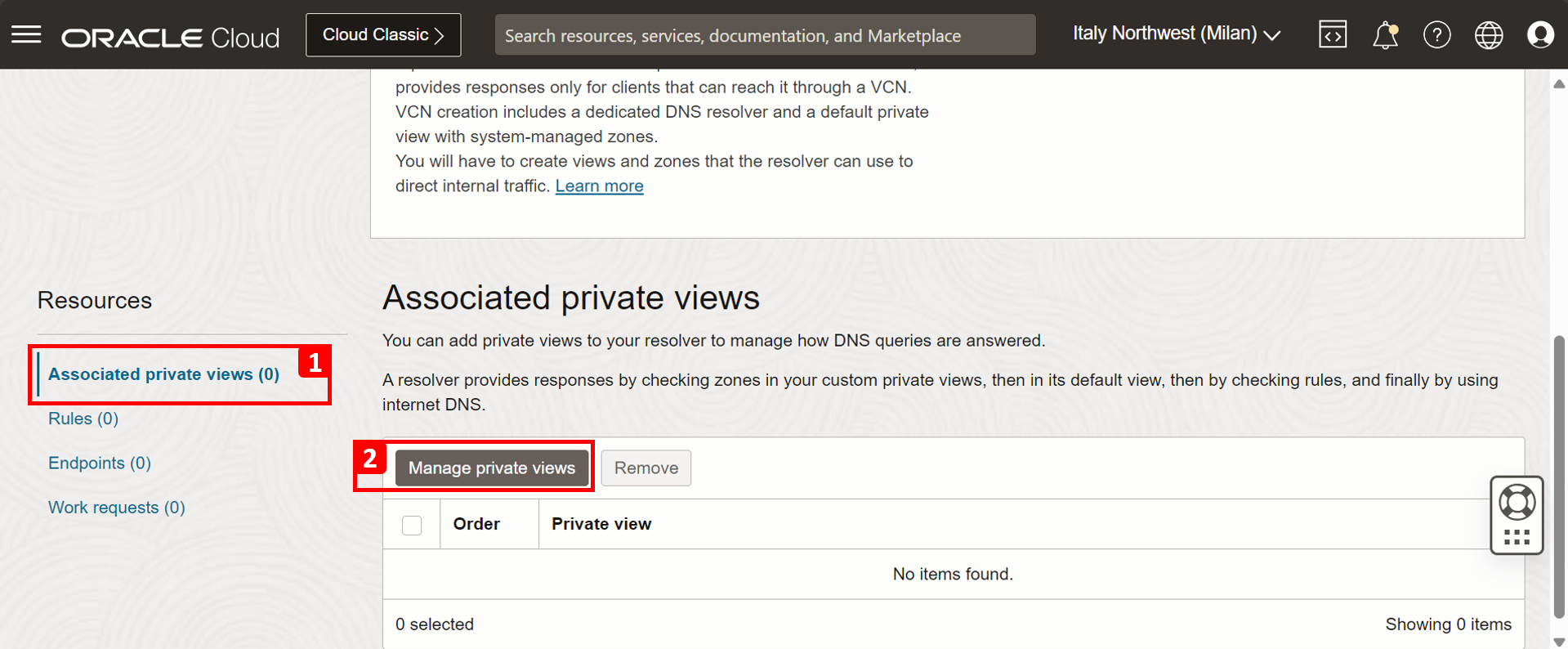

Navegue até LSN-VCN e clique em Resolvedor de DNS.
- Role para baixo e clique em Views privadas associadas.

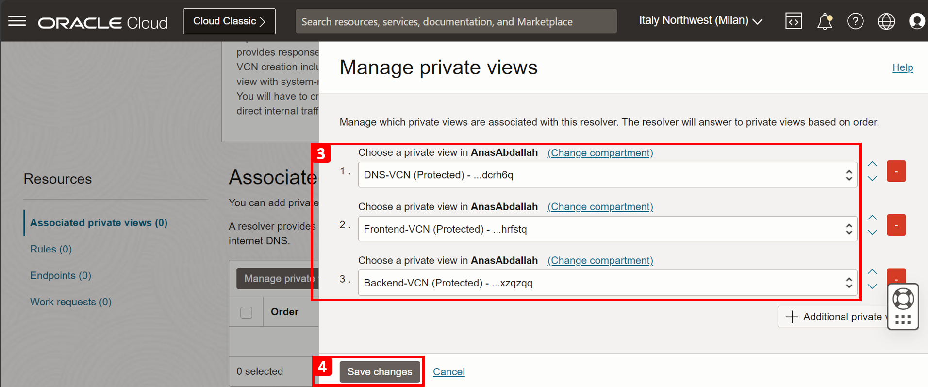

- Clique em Gerenciar views privadas.
- Selecione as views privadas de DNS-VCN, Frontend-VCN e Backend-VCN.
- Clique em Salvar alterações.
- As views privadas foram adicionadas com sucesso.
No momento, o resolvedor de LSN-VCN tem visibilidade em todos os registros de DNS criados nas outras zonas privadas. Portanto, quando o listener receber qualquer consulta aos FQDNs FE-VM e BE-VM, ele será resolvido diretamente usando as views privadas associadas.

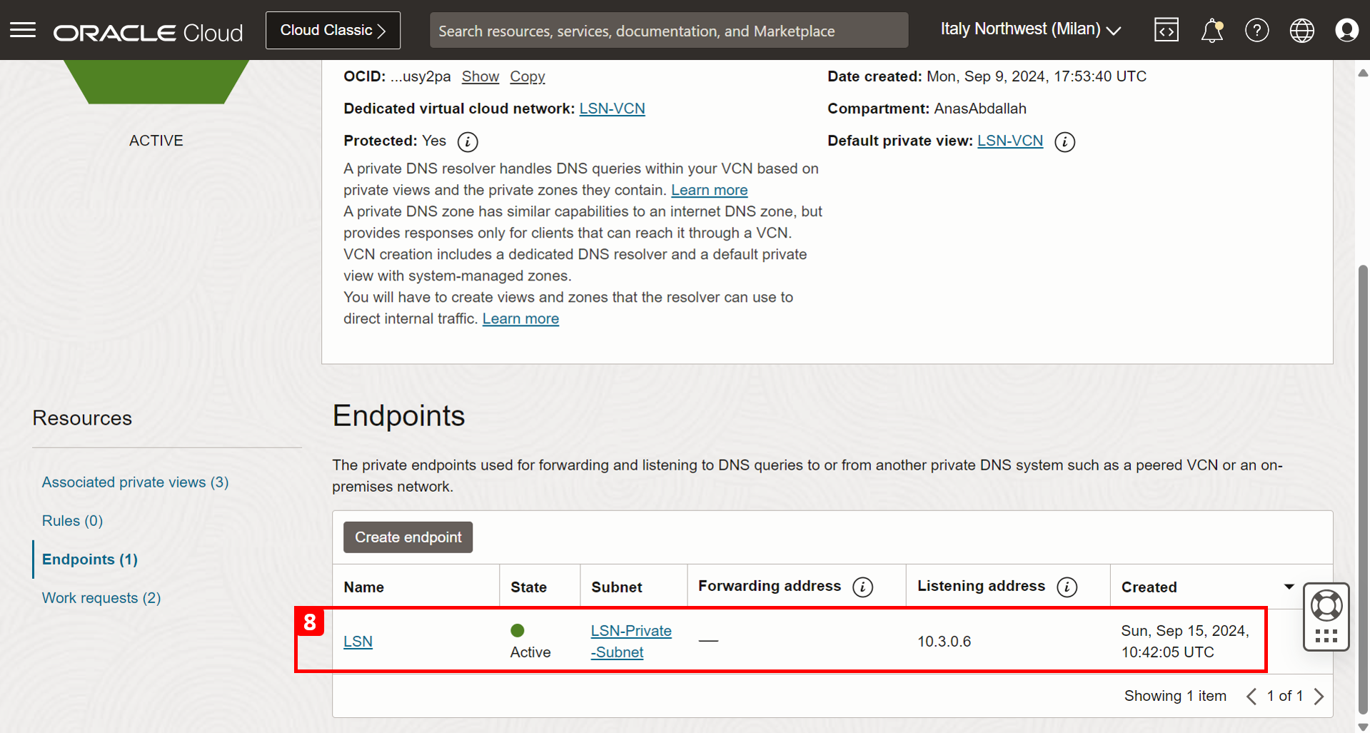

Tarefa 2.2: Configurar Ponto Final de Listening no Resolvedor de LSN-VCN
Vá até a Console do OCI.

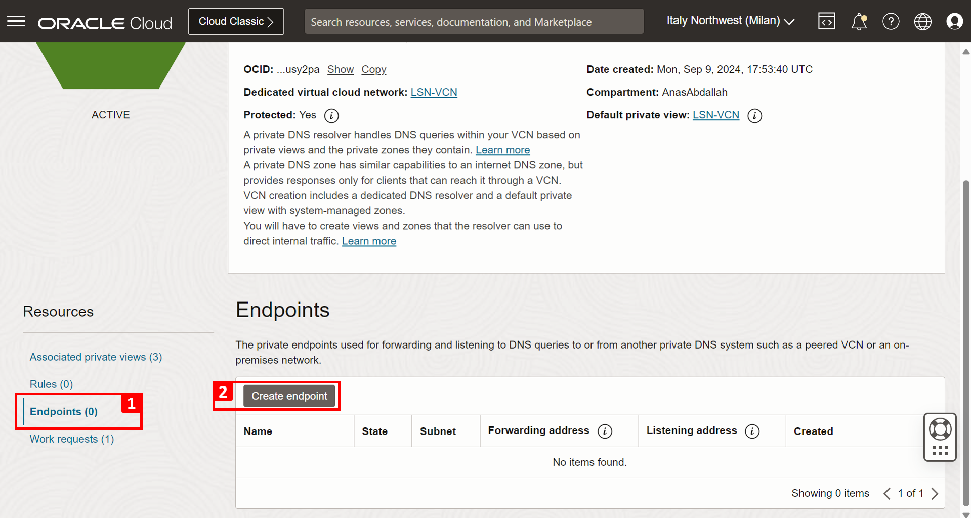

- No mesmo resolvedor, clique em Pontos Finais.
- Clique em Criar ponto final.

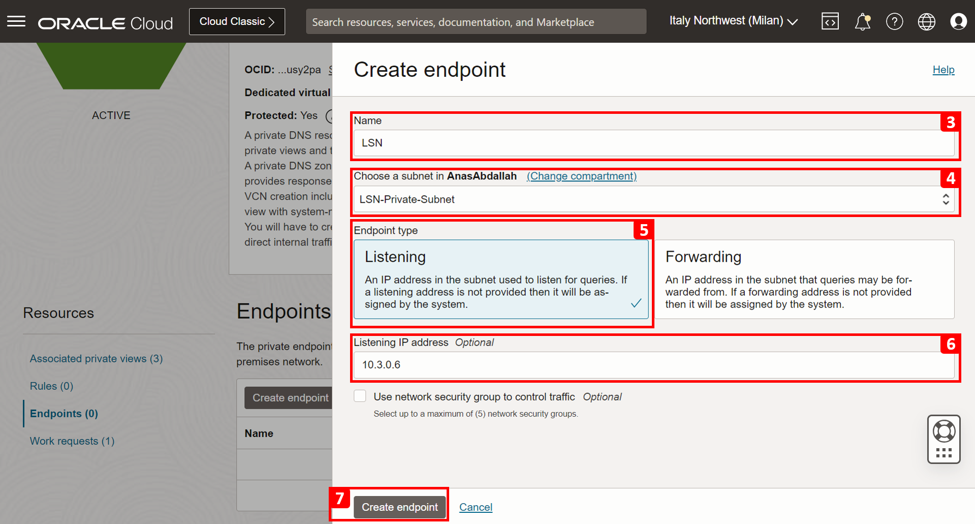

- Nome: Informe um nome para o ponto final.
- Sub-rede: Selecione a sub-rede privada da LSN-VCN.
- Tipo de ponto final: Selecione Listening.
- Endereço IP de escuta: Digite
10.3.0.6
. - Clique em Criar ponto final.
- O ponto final de listening foi criado com sucesso.

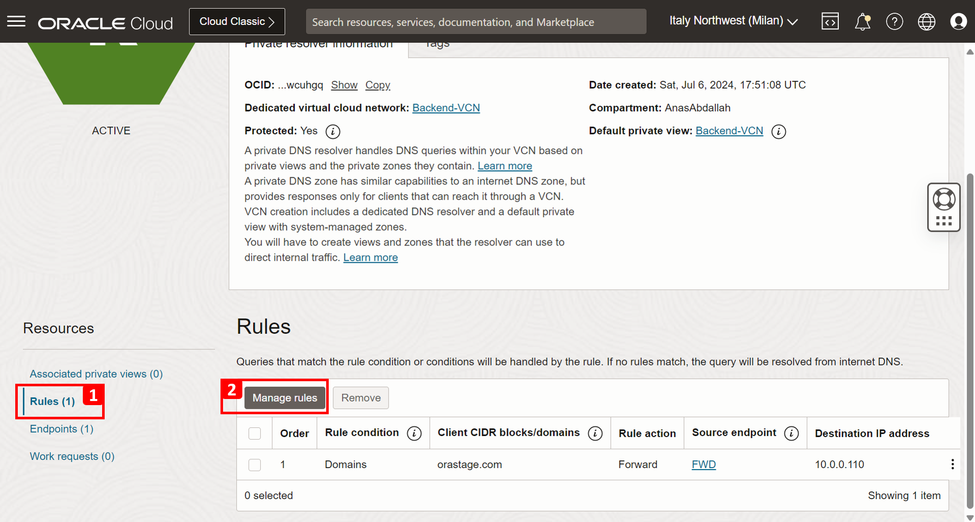

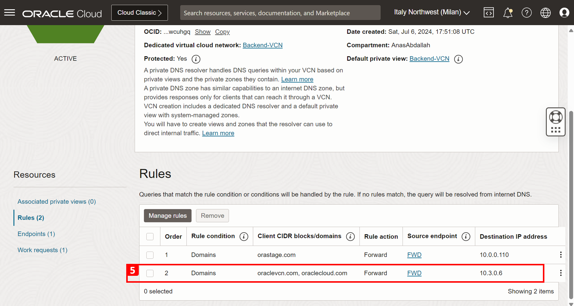

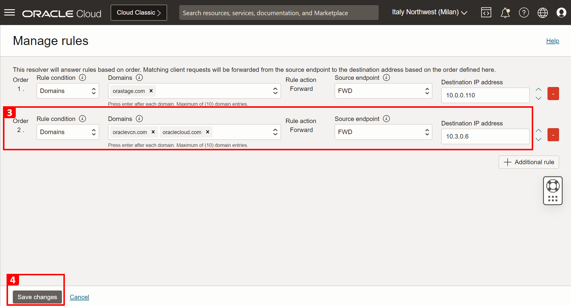

Tarefa 2.3: Configurar Regra de Encaminhamento no Resolvedor de VCN do Front-end
- Clique em Rede.
Clique em Frontend-VCN.
- Clique em Resolvedor de DNS da VCN.
Rolar para Baixo.
- Clique em Regras.
- Clique em Gerenciar regras.
- Adicione outra regra com as informações a seguir, conforme mostrado na captura de tela.
- A regra de encaminhamento foi criada com sucesso.

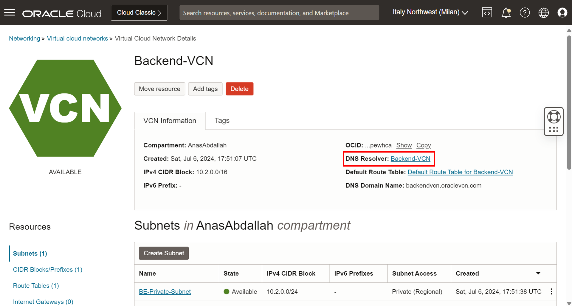

Tarefa 2.4: Configurar Regra de Encaminhamento no Resolvedor de VCN de Backend
- Clique em Rede.
Clique em Backend-VCN.
Rolar para Baixo.
- Clique em Regras.

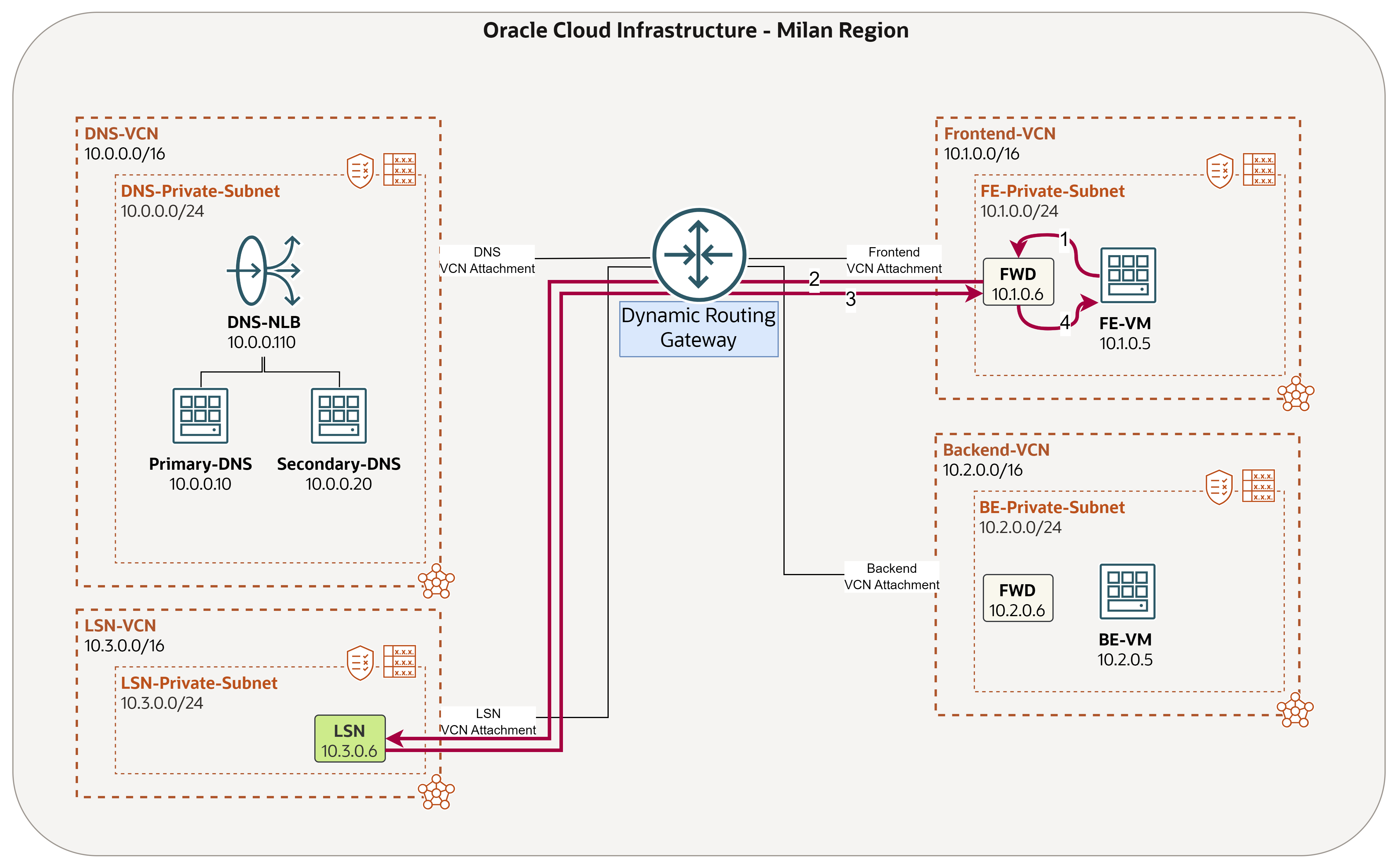

A arquitetura deve ser assim.
Tarefa 3: Testar e Validar
Cenário de Teste 1: FE-VM para consultar o listener para o domínio nativo de BE-VM
A máquina cliente FE-VM deve ser capaz de resolver
. A imagem a seguir ilustra o cenário de teste que pretendemos alcançar. -

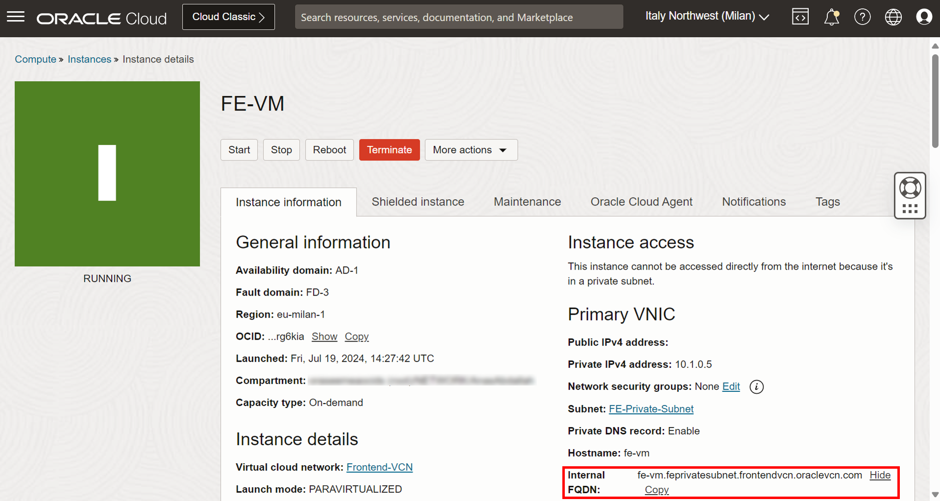

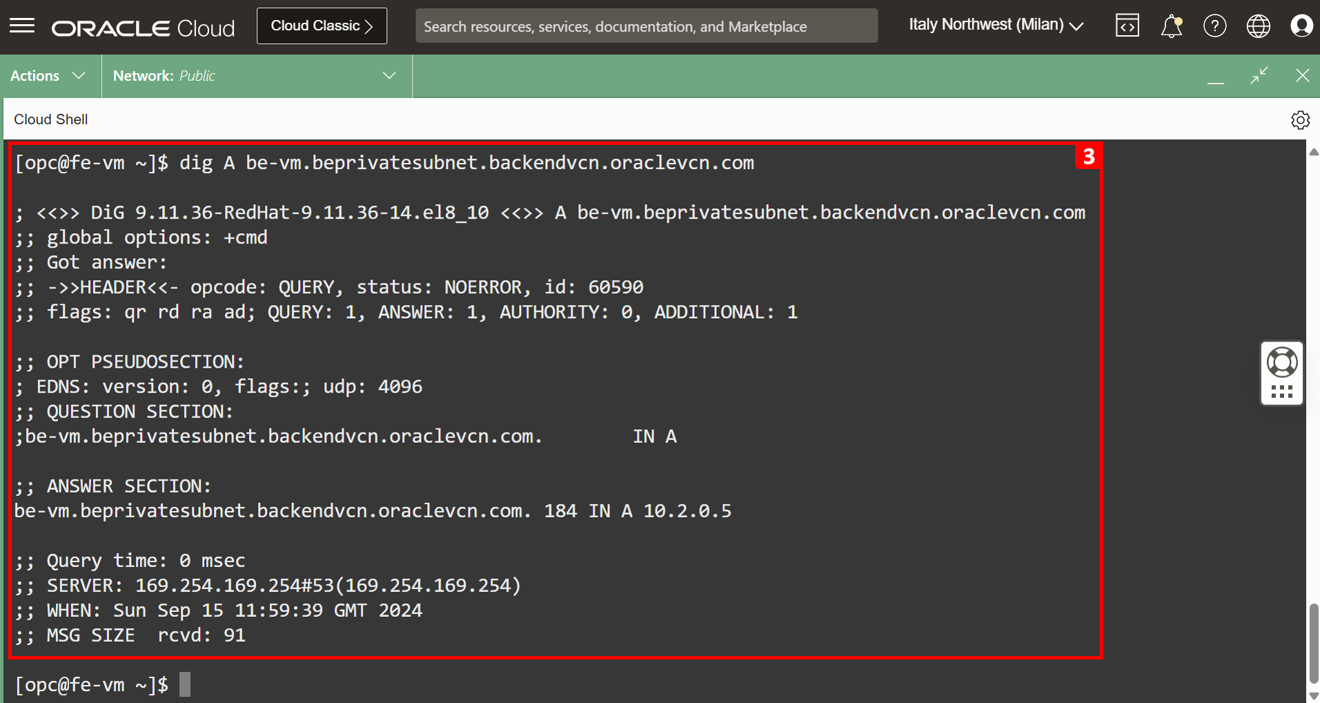

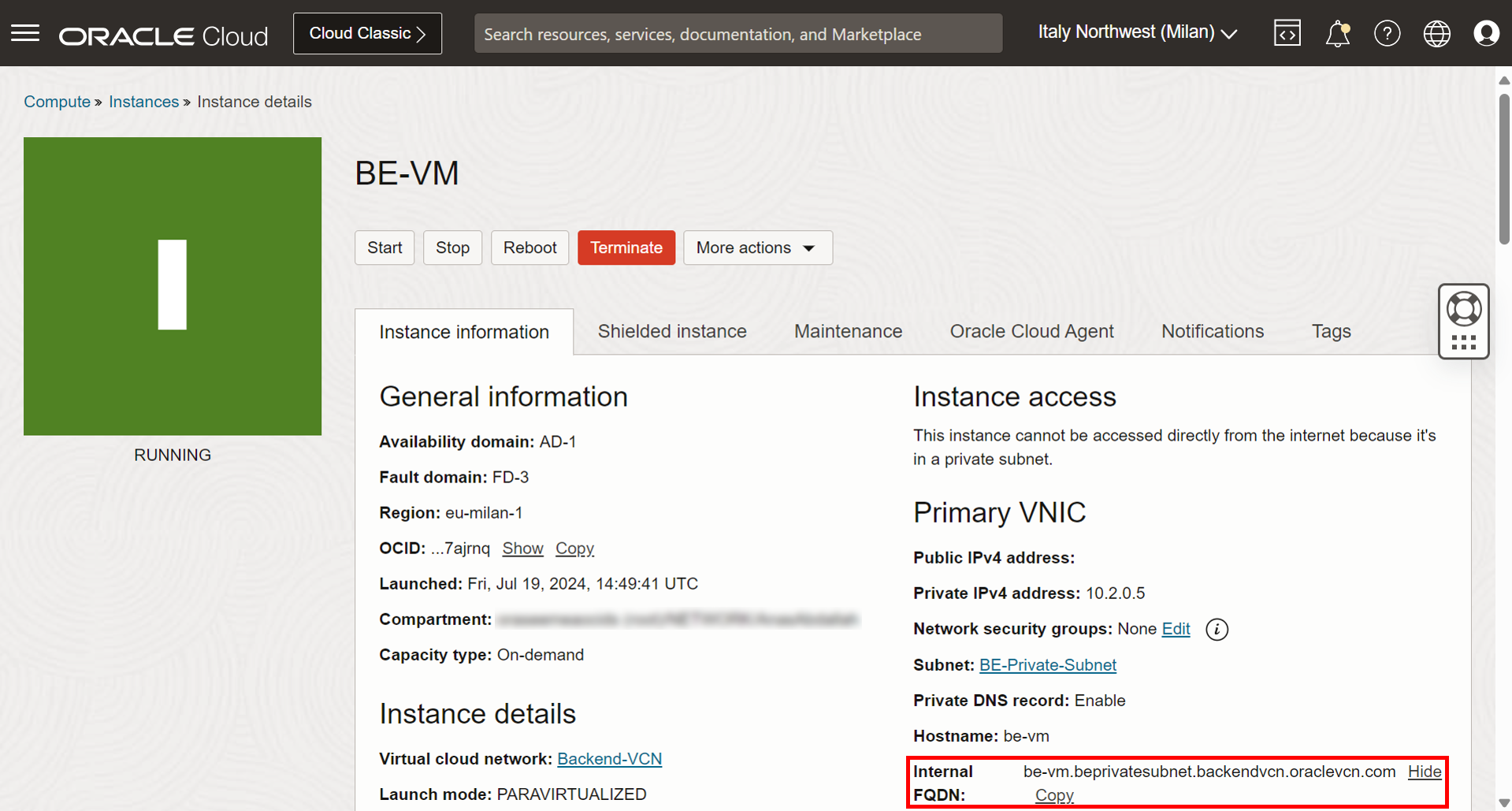

Vá para a Console do OCI, navegue até a instância BE-VM e copie o FQDN Interno para usá-lo no teste.
Acesse FE-VM e execute um teste de consulta usando o serviço OCI Bastion, o mesmo que Tutorial 2: Cenário de Teste 1 - DNS Primário Responde a Consultas FE-VM quando o DNS Secundário está Inativo. Depois de conectado, execute consultas
oraclevcn.com
de FE-VM abe-vm.beprivatesubnet.backendvcn.oraclevcn.com
e valide a configuração. Você pode usar vários métodos para verificar se a configuração está funcionando corretamente.- Executar o comando
host
. - Execute o comando
ping
dig
Conforme mostrado no cenário de teste, podemos recuperar o endereço IP do domínio nativo BE-VM e o ping está funcionando usando o FQDN, o que significa que o teste foi bem-sucedido.

Vá para a Console do OCI, navegue até a instância FE-VM e copie o FQDN Interno para usá-lo no teste.

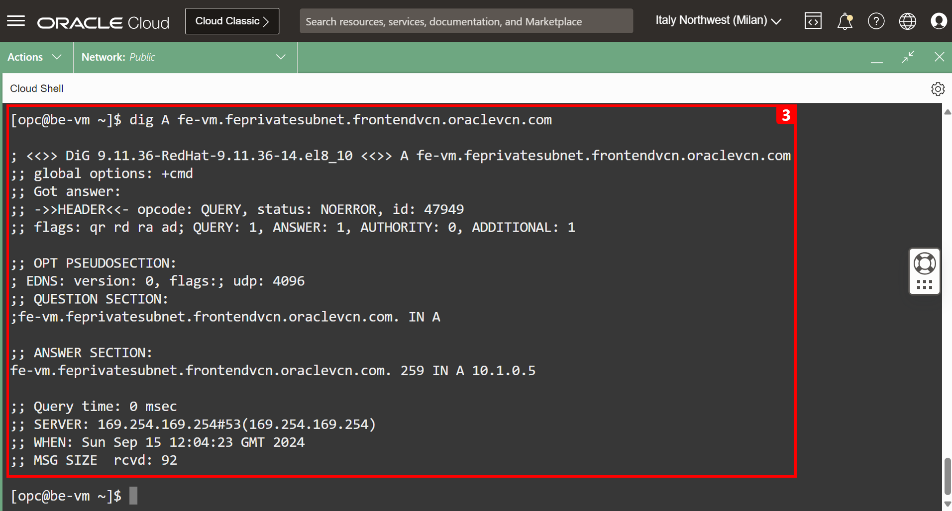

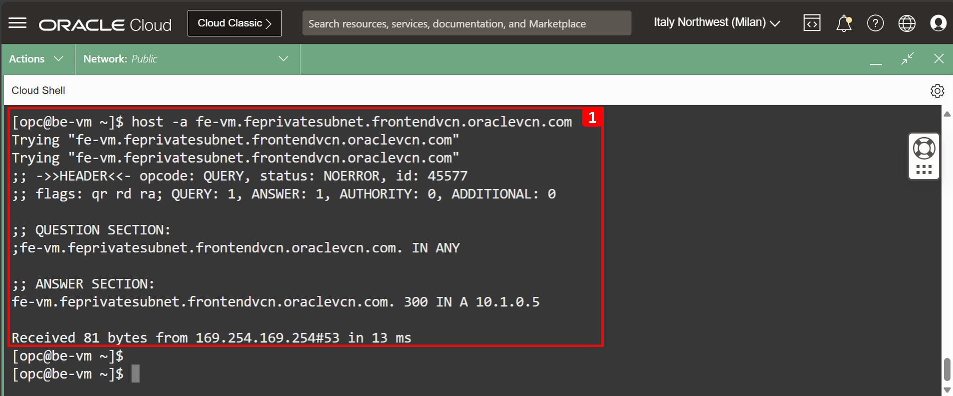

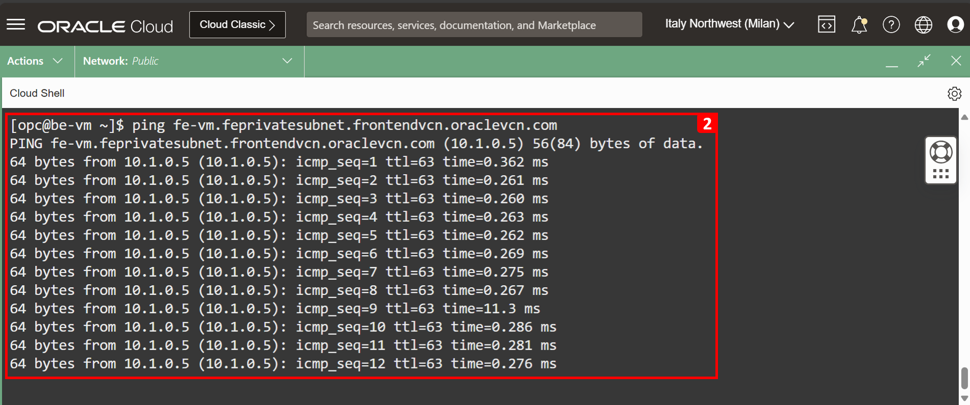

Acesse o BE-VM e execute um teste de consulta usando o serviço OCI Bastion. Depois de conectado, execute consultas
oraclevcn.com
de BE-VM afe-vm.feprivatesubnet.frontendvcn.oraclevcn.com
host
ping
dig
