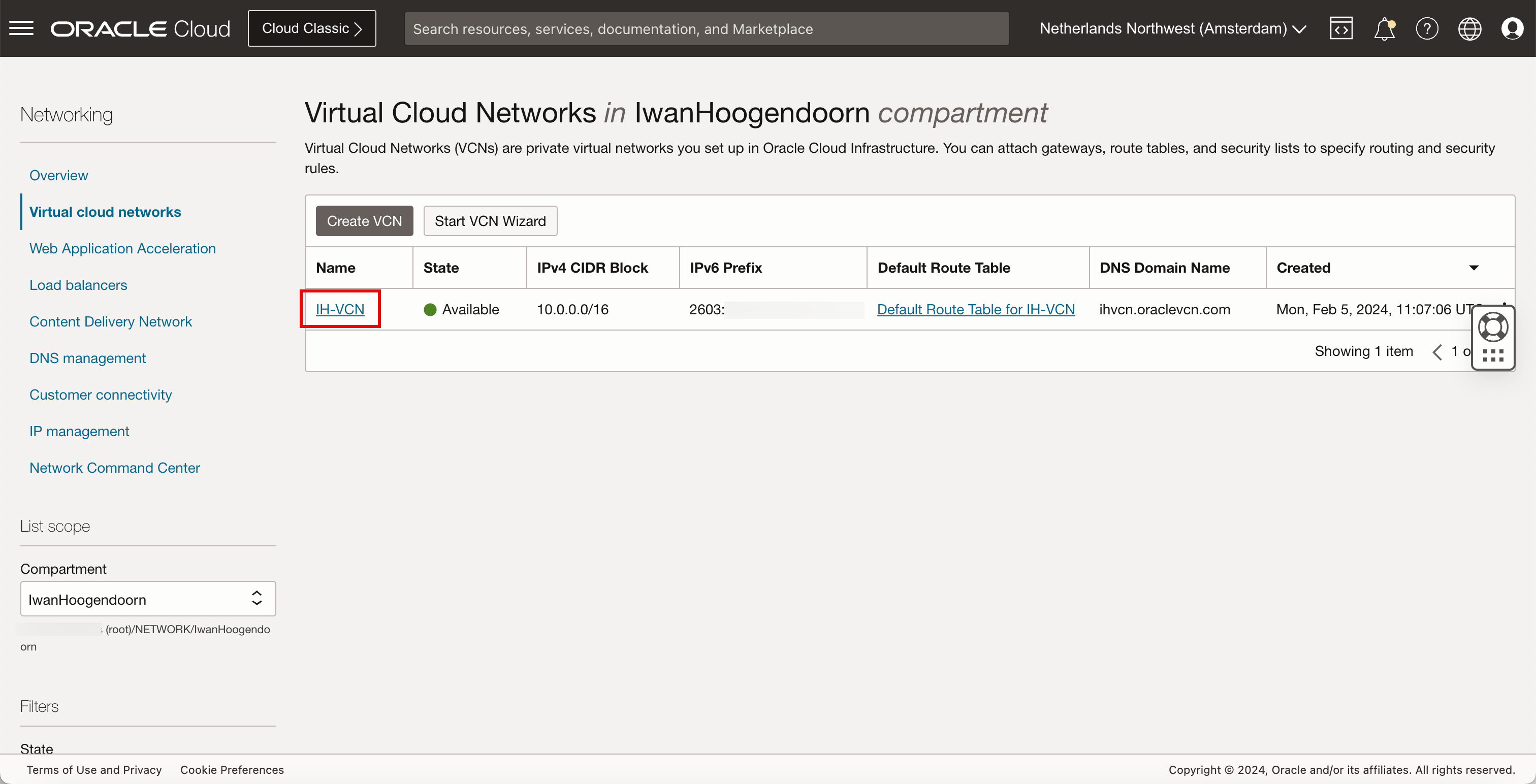

Tarefa 1: Criar uma nova VCN (Rede Virtual na Nuvem)
Já temos uma VCN criada, mas se você ainda precisar criar uma nova VCN, siga o tutorial: Criar uma Nova VCN com IPv6 Ativado.

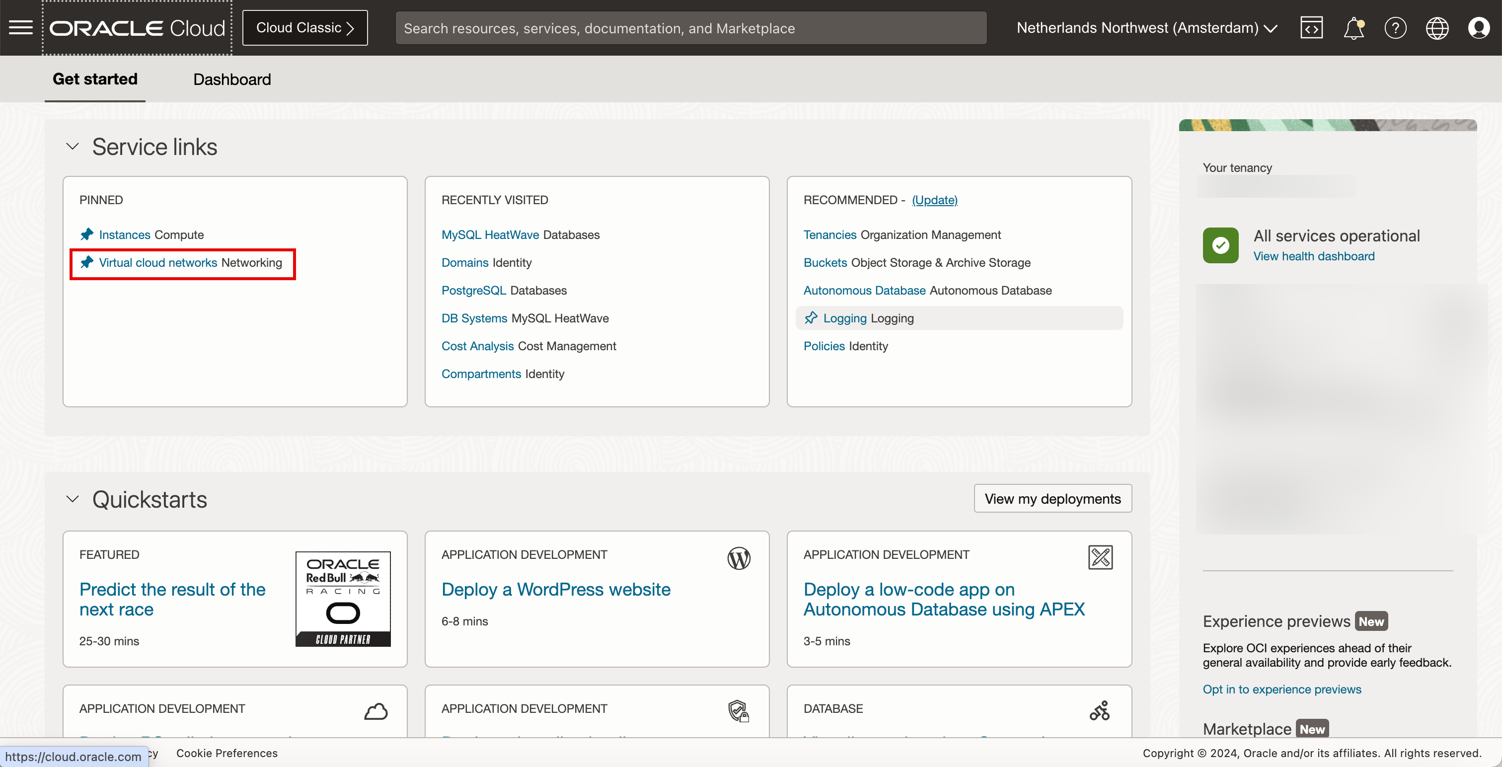

Clique no menu de hambúrguer no canto superior esquerdo. Clique em Virtual Cloud Networking para verificar se a rede virtual na nuvem existe.

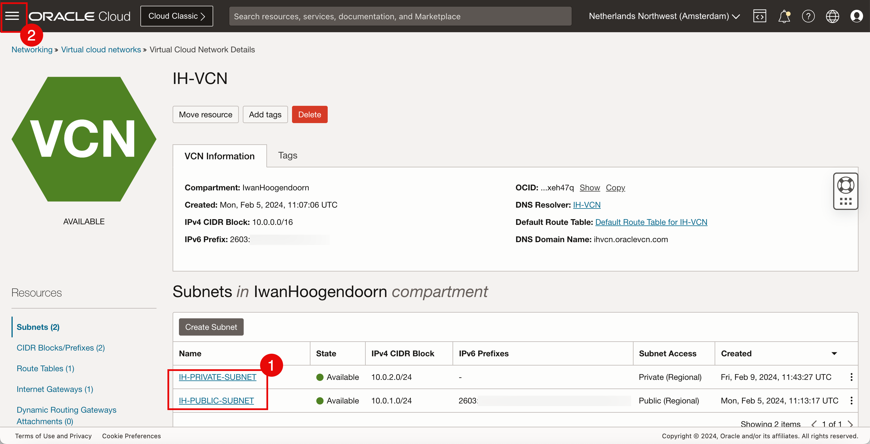

Clique na VCN para revisar as sub-redes.
- Dentro dessa VCN, temos uma sub-rede pública e privada disponível.

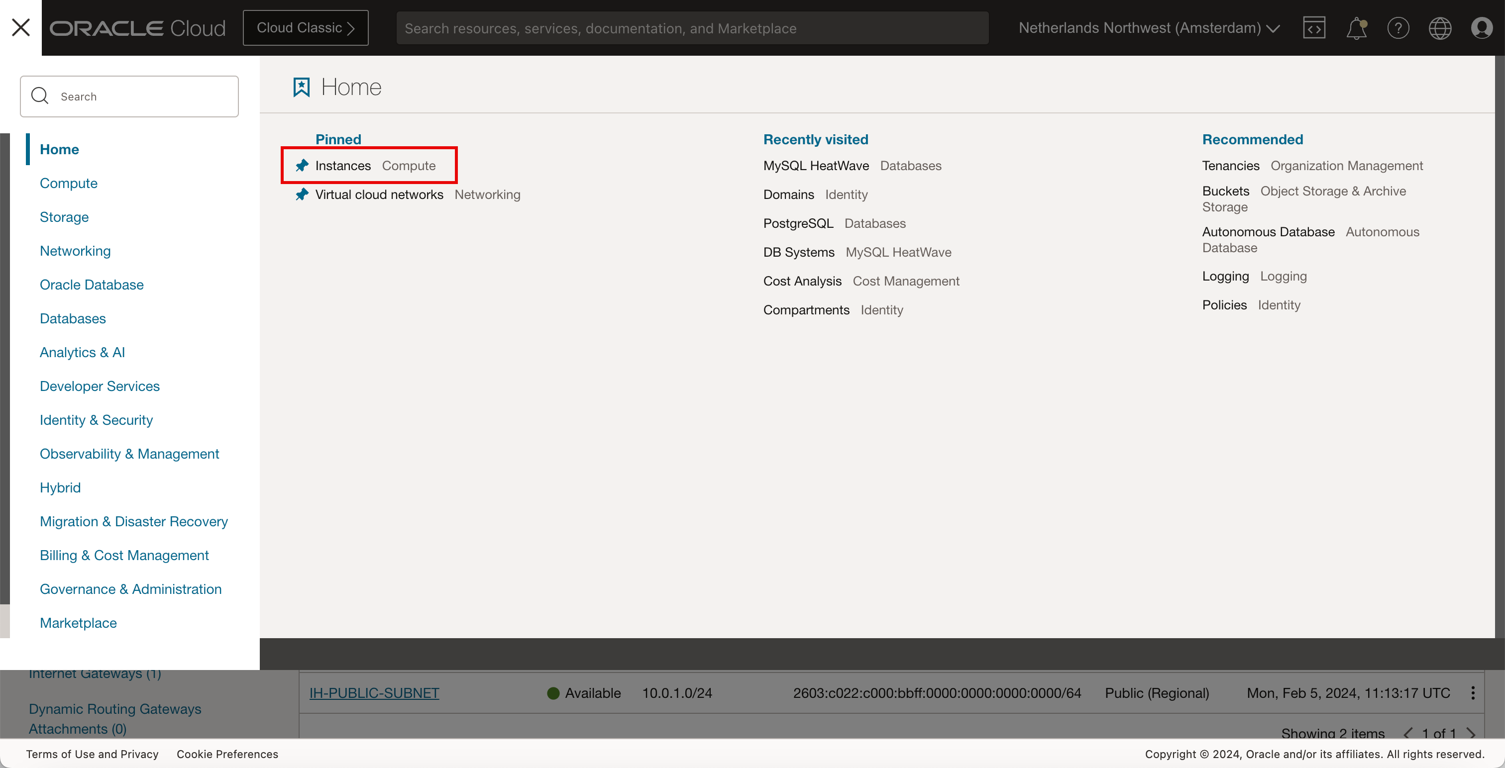

- Clique no menu de hambúrguer no canto superior esquerdo para navegar até as instâncias do OCI.
Conectaremos a instância do OCI Compute à sub-rede pública e o OCI Database à sub-rede privada.

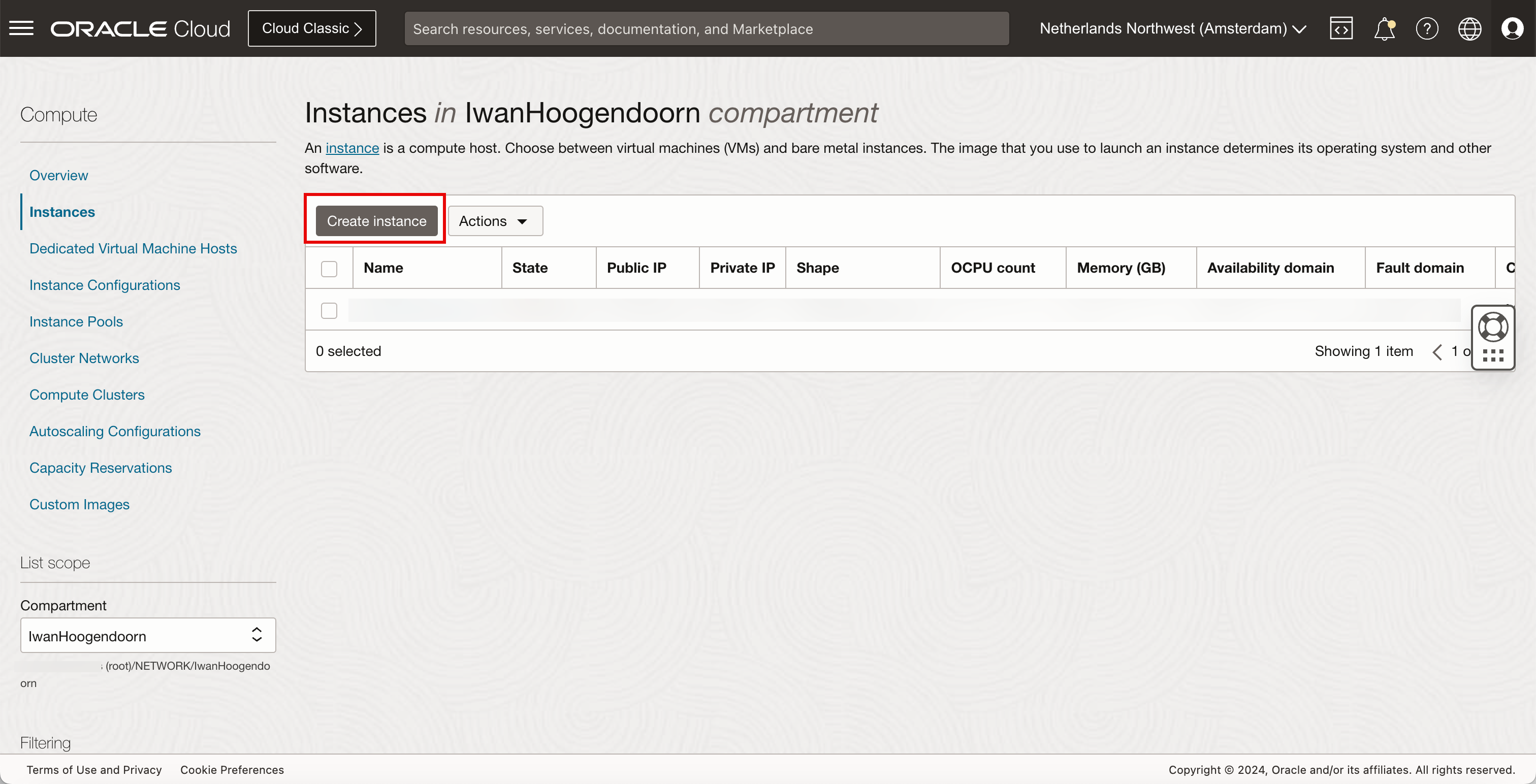

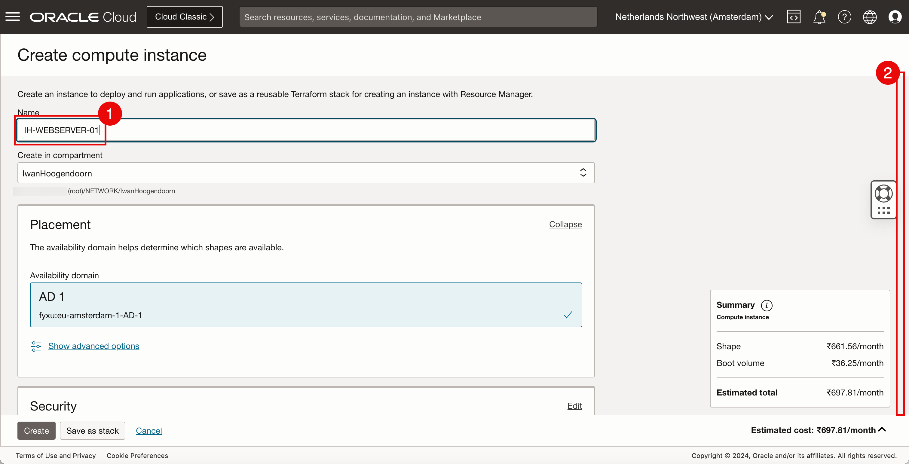

Clique em Instâncias para criar três novas instâncias do OCI Compute.
Para criar a primeira instância, clique em Criar Instância.
- Informe o Nome da instância.
- Rolar para Baixo.

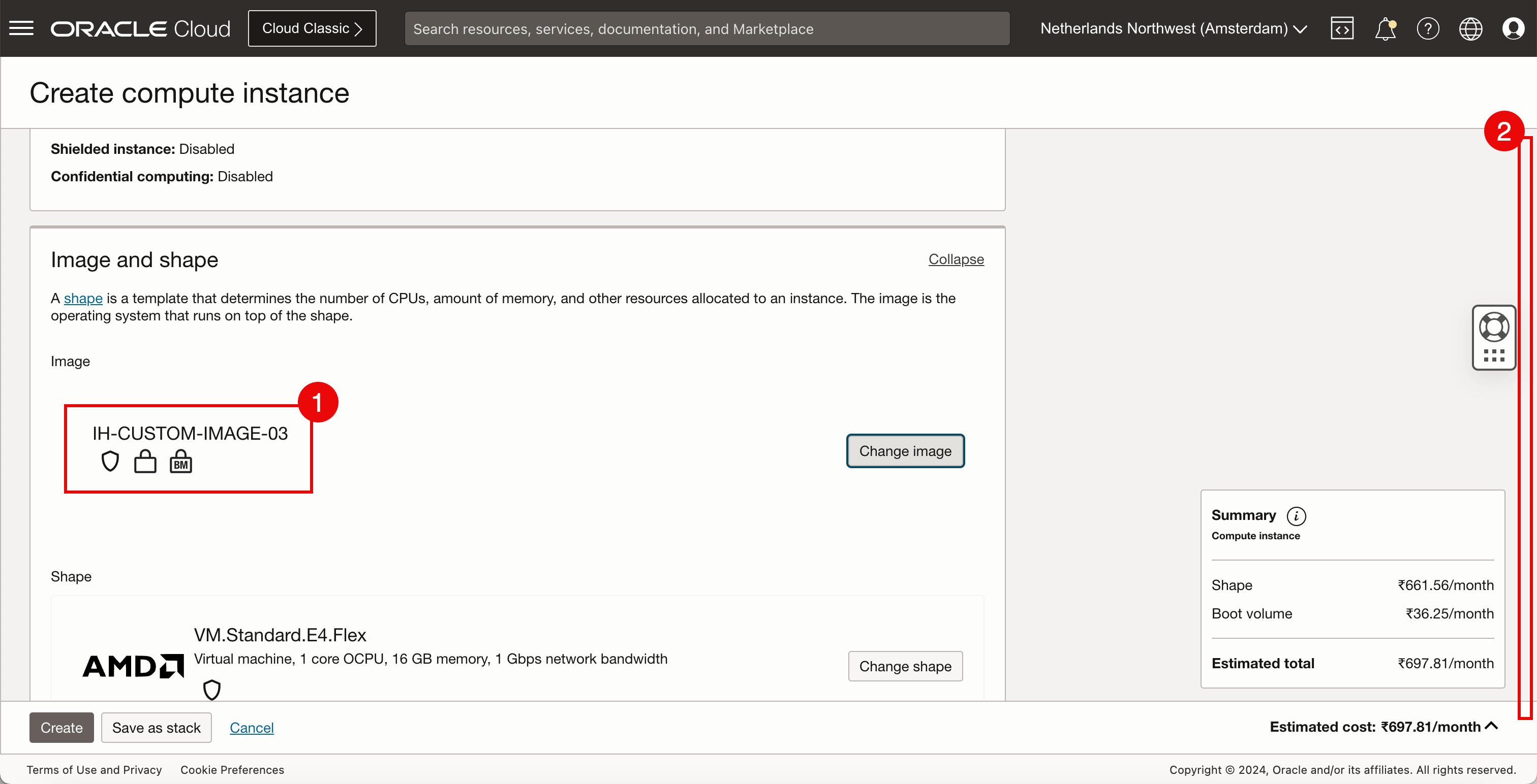

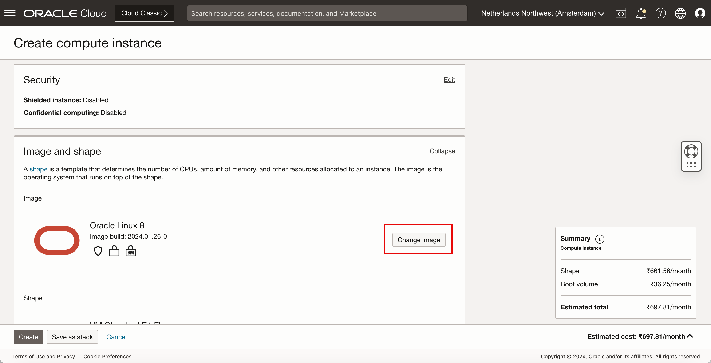

Clique em Alterar Imagem.
Observação:
Estamos implantando uma imagem personalizada porque a instância que estamos implantando precisa ter um servidor Web instalado. No tutorial anterior já criamos uma instância onde instalamos o servidor Web NGINX com PHP e criamos uma imagem personalizada com base nessa instância para que não tenhamos que instalar NGINX com PHP em três instâncias separadas. Para obter mais informações, consulte Usar o Oracle Cloud Infrastructure para Publicar um Servidor Web Acessível pela Internet com IPv6.
Para instalar o servidor Web NGINX com PHP, consulte a Tarefa 6: Instalar um Servidor Web na Instância.

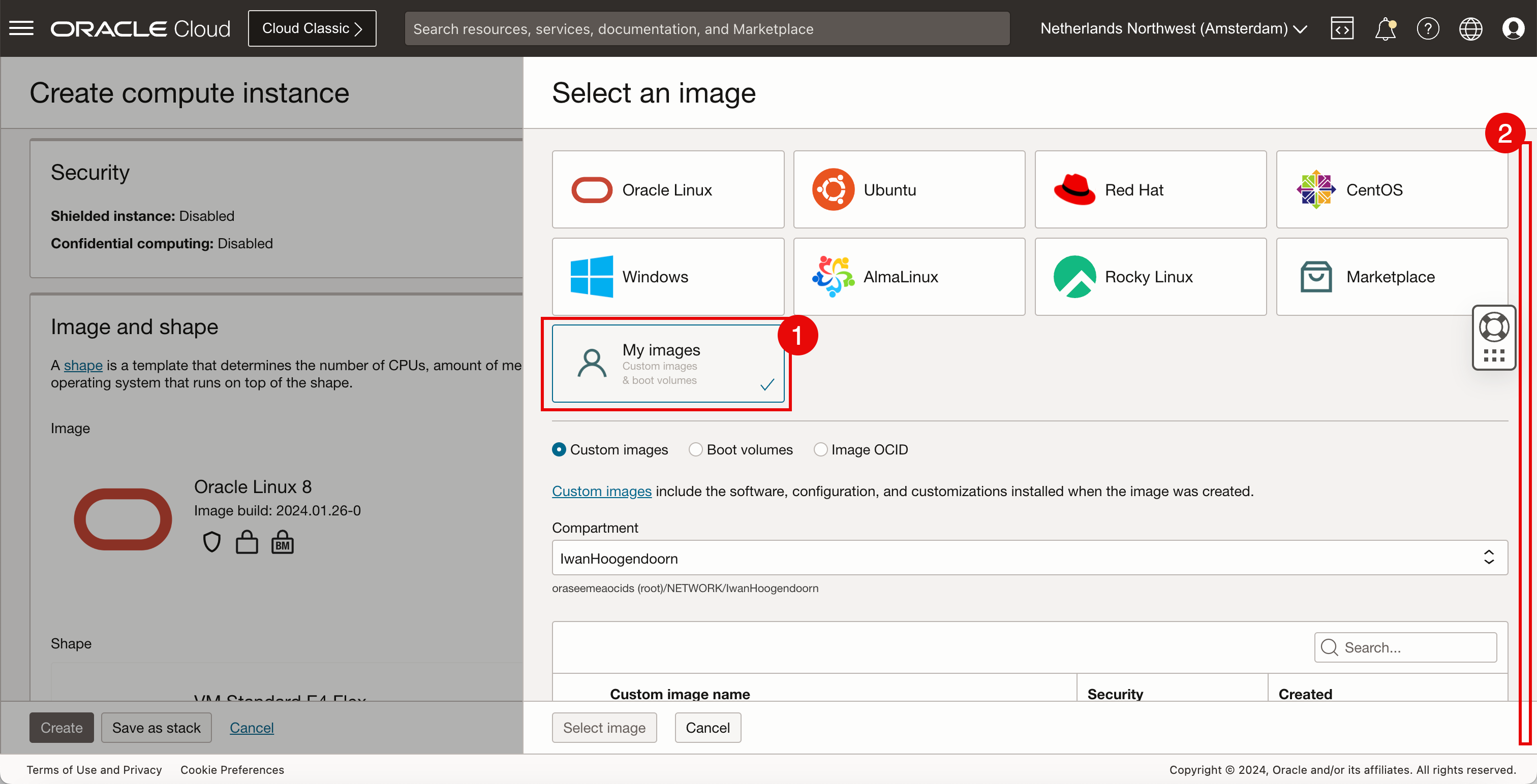

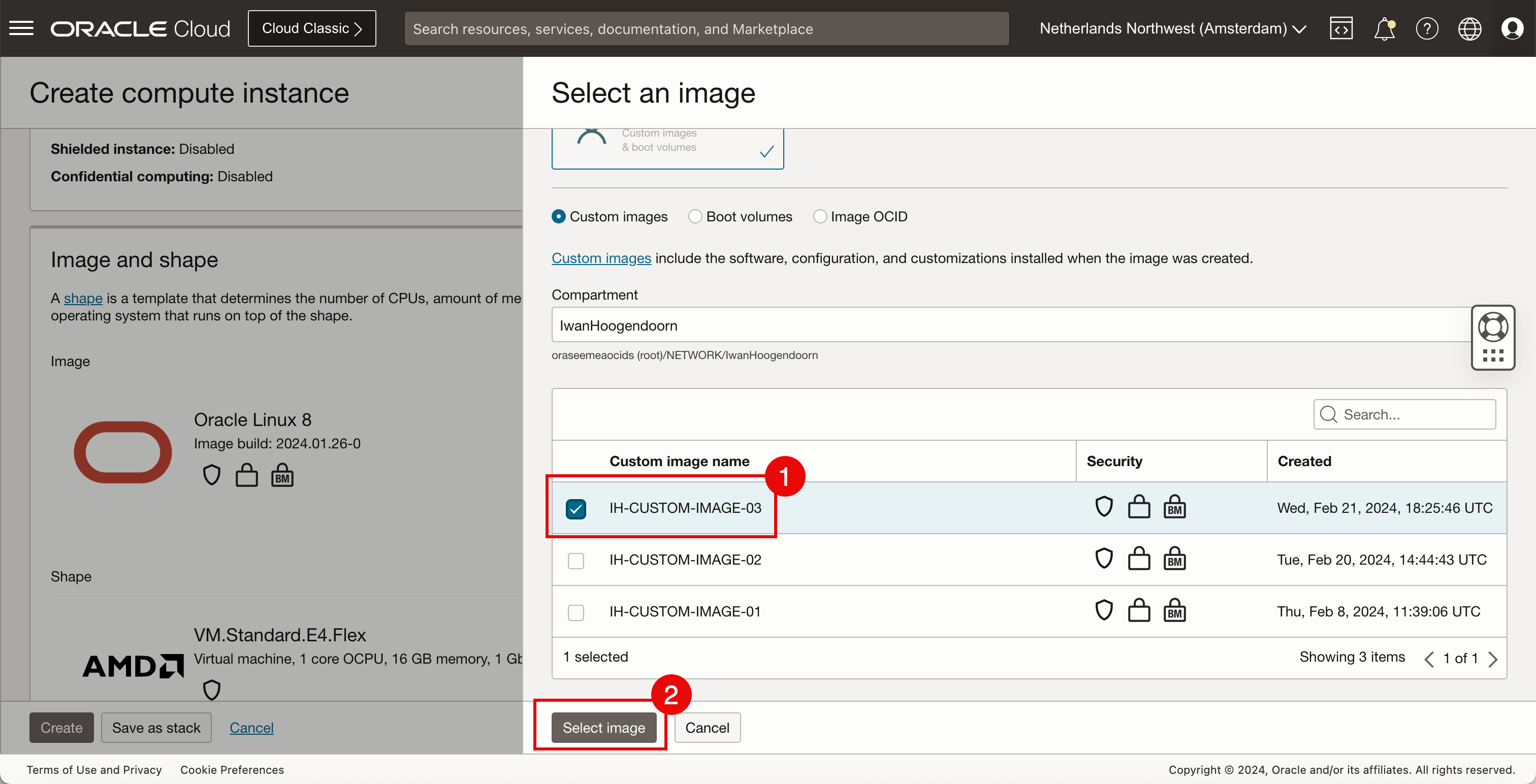

- Clique em Minhas Imagens.
- Rolar para Baixo.
- Para este tutorial, selecionaremos uma imagem personalizada que criamos antes que tenha o servidor Web NGINX com PHP pré-instalado.
- Clique em Selecionar Imagem.
Revise a imagem personalizada selecionada.

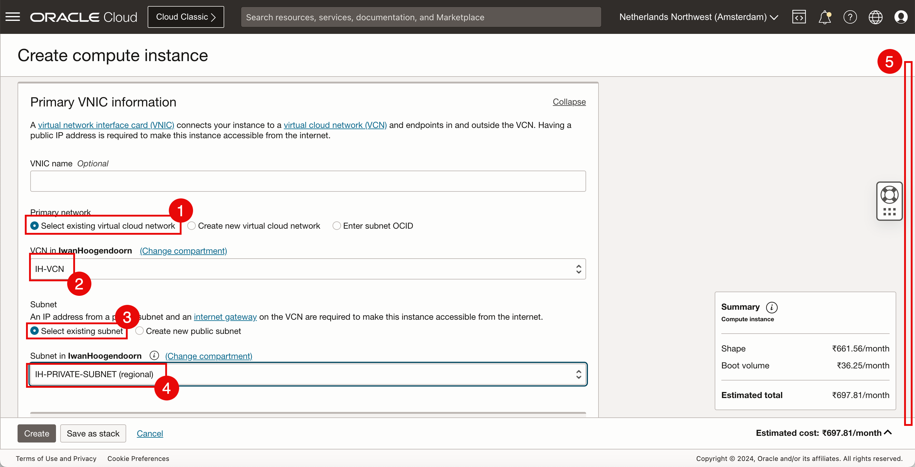

- Para a rede principal, selecione Selecionar rede virtual na nuvem existente.
- Selecione a VCN criada na Tarefa 1.
- Para a sub-rede privada, selecione Selecionar sub-rede existente.
- Selecione a sub-rede criada na Tarefa 2.

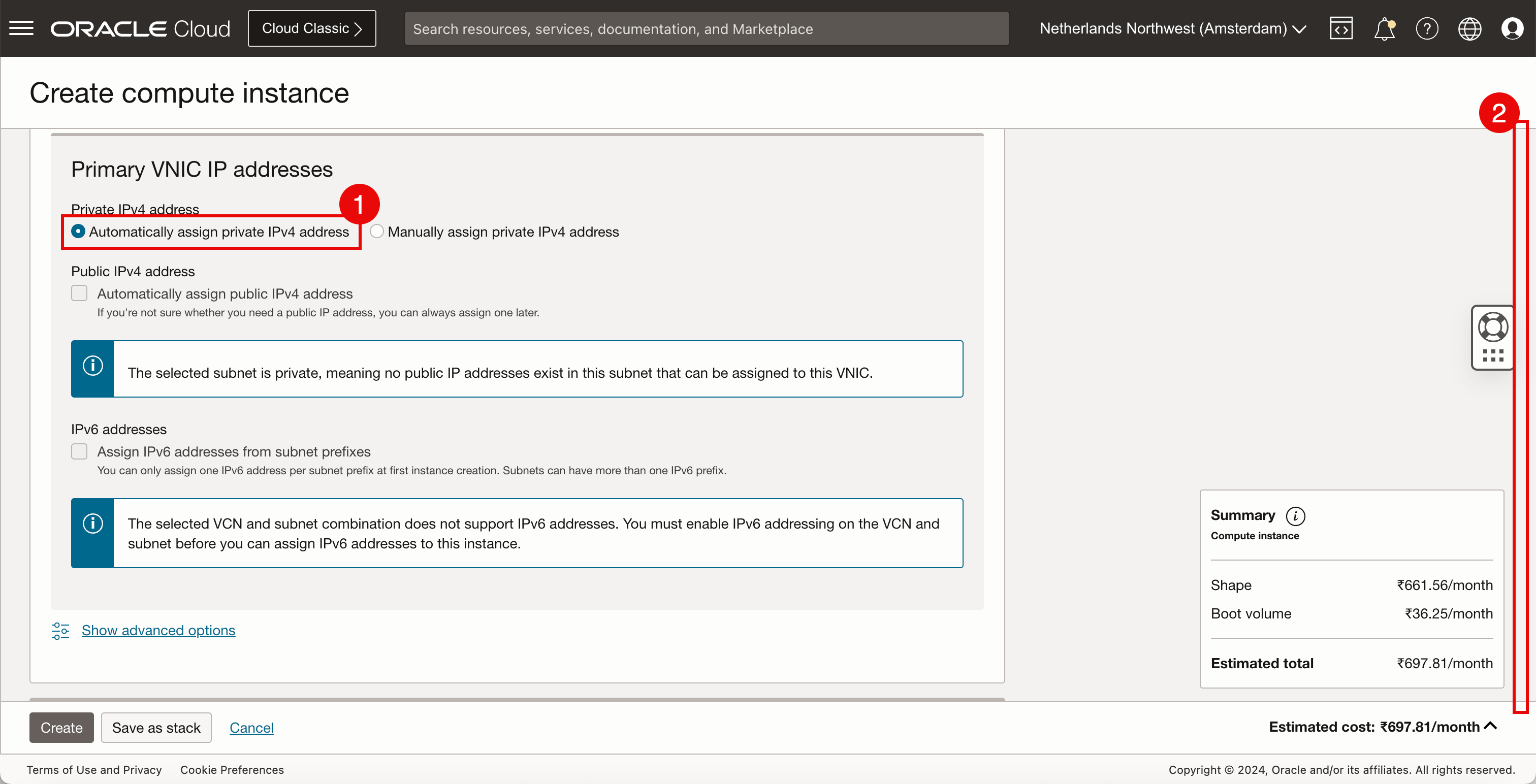

- Rolar para Baixo.
- Para o Endereço IPv4 privado, selecione Designar endereço IPv4 privado automaticamente.
- Rolar para Baixo.

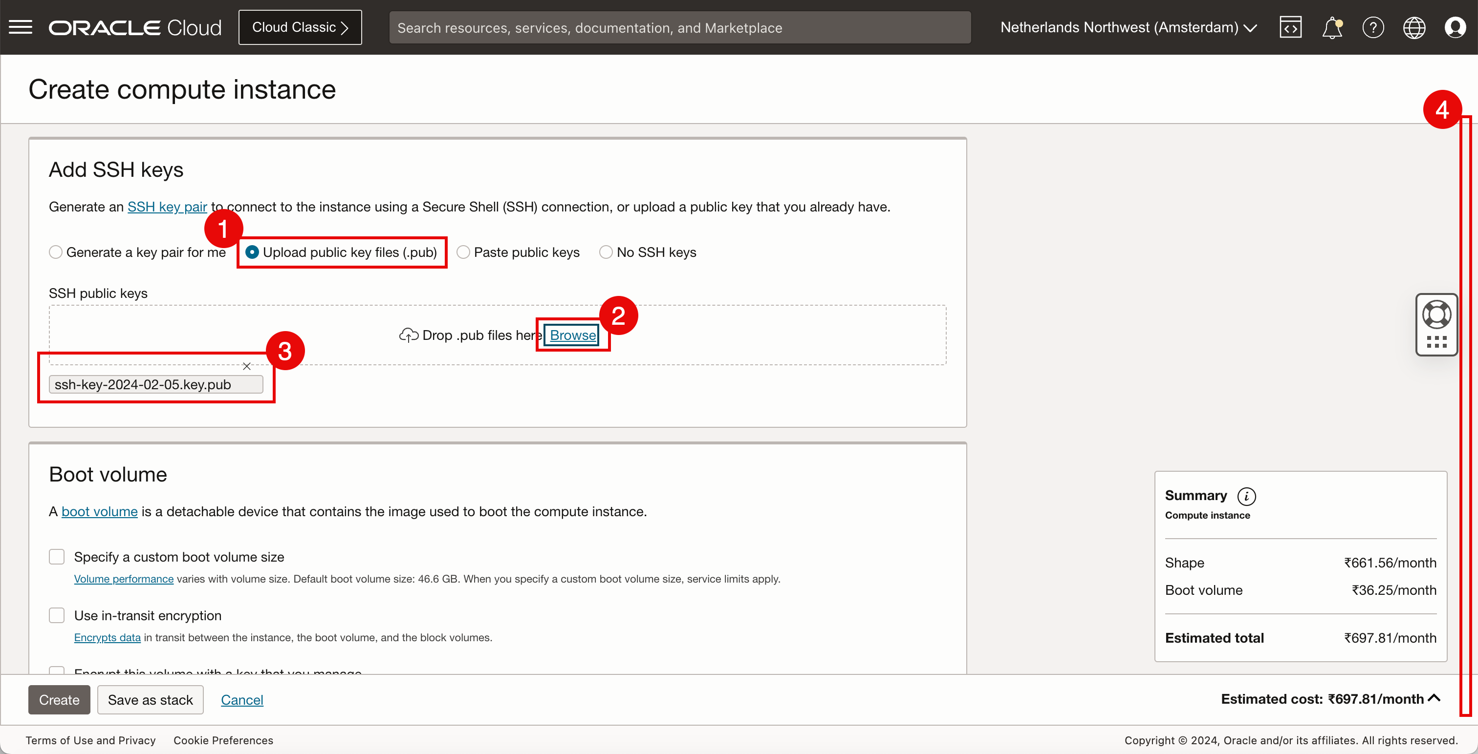

Para este tutorial, usaremos chaves SSH existentes. Se você não tiver chaves existentes, poderá selecionar Gerar um par de chaves para mim.
- Selecione Fazer upload de arquivos de chave pública (
.pub). - Clique em Procurar e selecione a chave pública que já está disponível.
- Certifique-se de que a chave SSH
.pubesteja selecionada. - Rolar para Baixo.

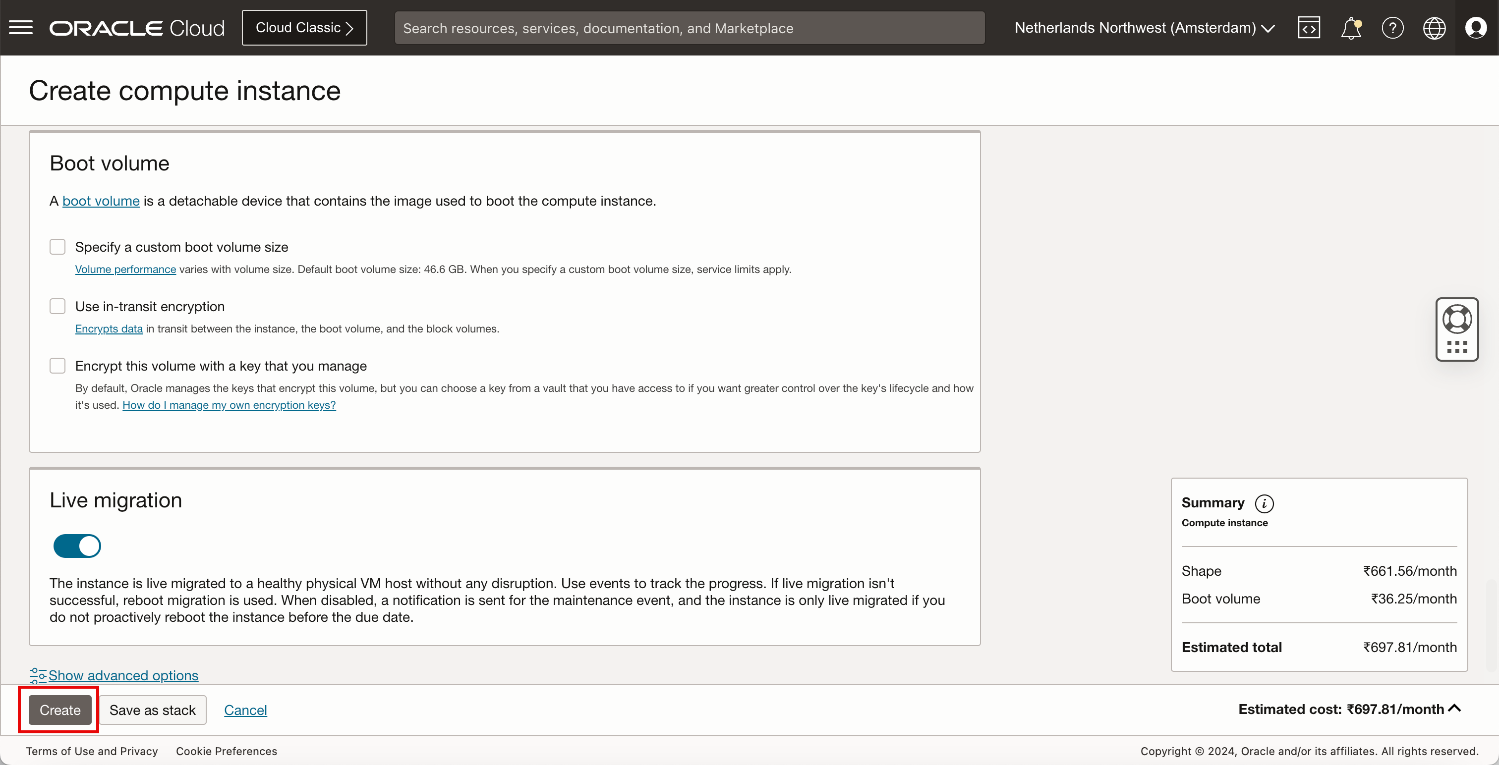

Clique em Criar.

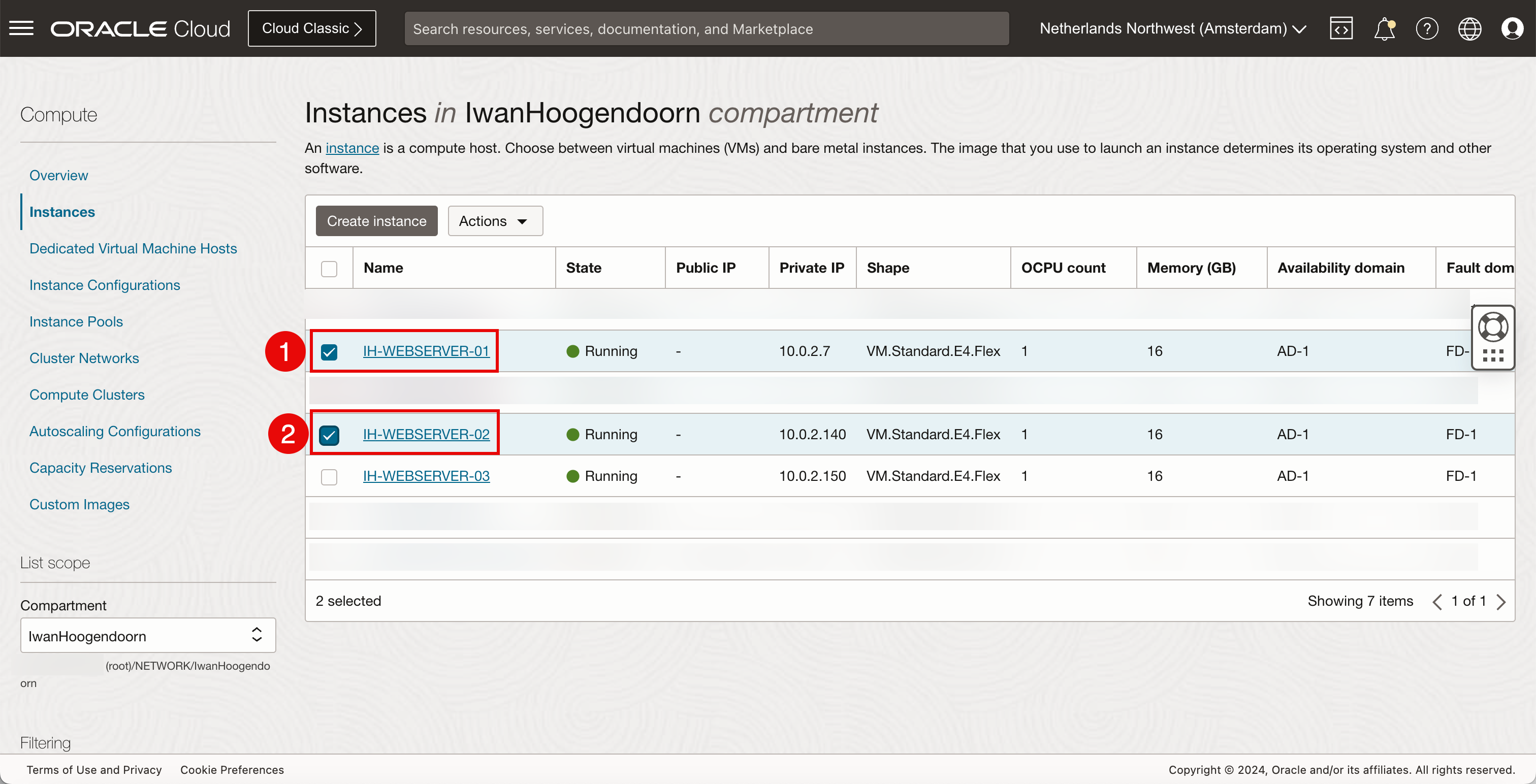

Quando a primeira instância do OCI Compute for criada, repita as etapas duas vezes para criar duas instâncias adicionais. Portanto, o resultado deve ser que três instâncias do OCI estão em execução.

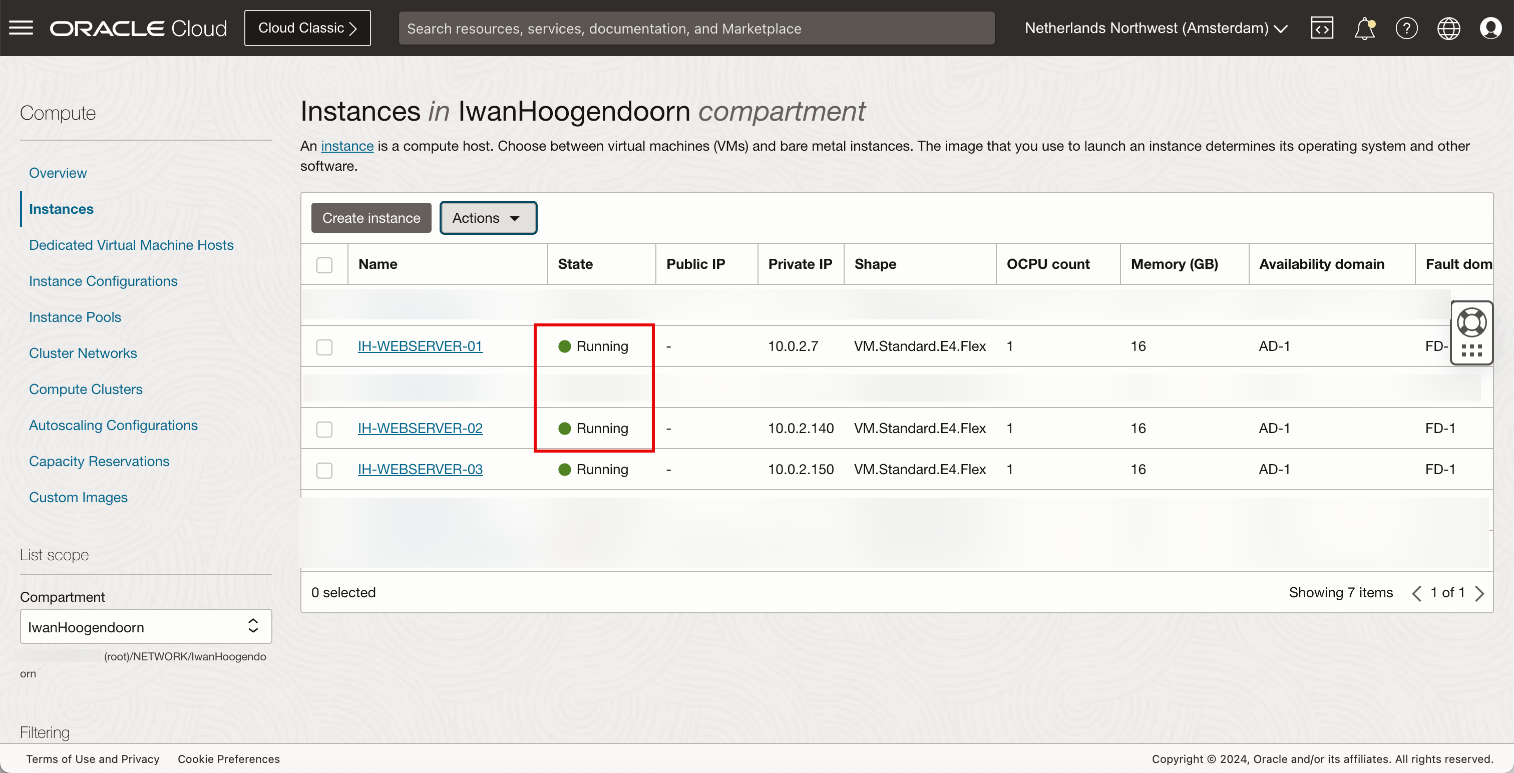

- Certifique-se de que a primeira instância do OCI Compute esteja em execução. Para este tutorial, é
IH-WEBSERVER-01. - Certifique-se de que a segunda instância do OCI Compute esteja em execução. Para este tutorial, é
IH-WEBSERVER-02. - Certifique-se de que a terceira instância do OCI Compute esteja em execução. Para este tutorial, é
IH-WEBSERVER-03. - Clique no menu de hambúrguer no canto superior esquerdo para navegar até os balanceadores de carga de rede.
Temos três webservers com um endereço IP privado designado.

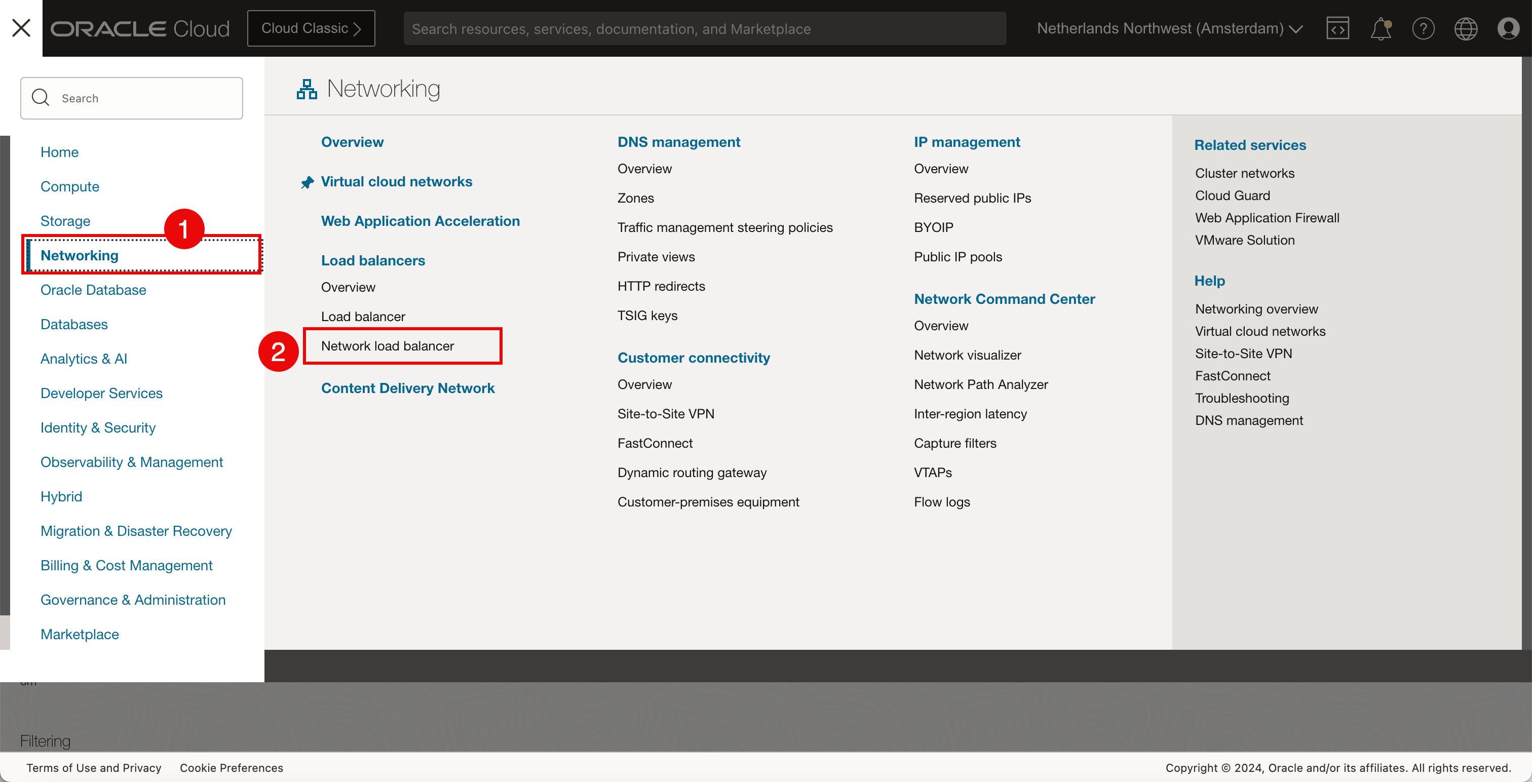

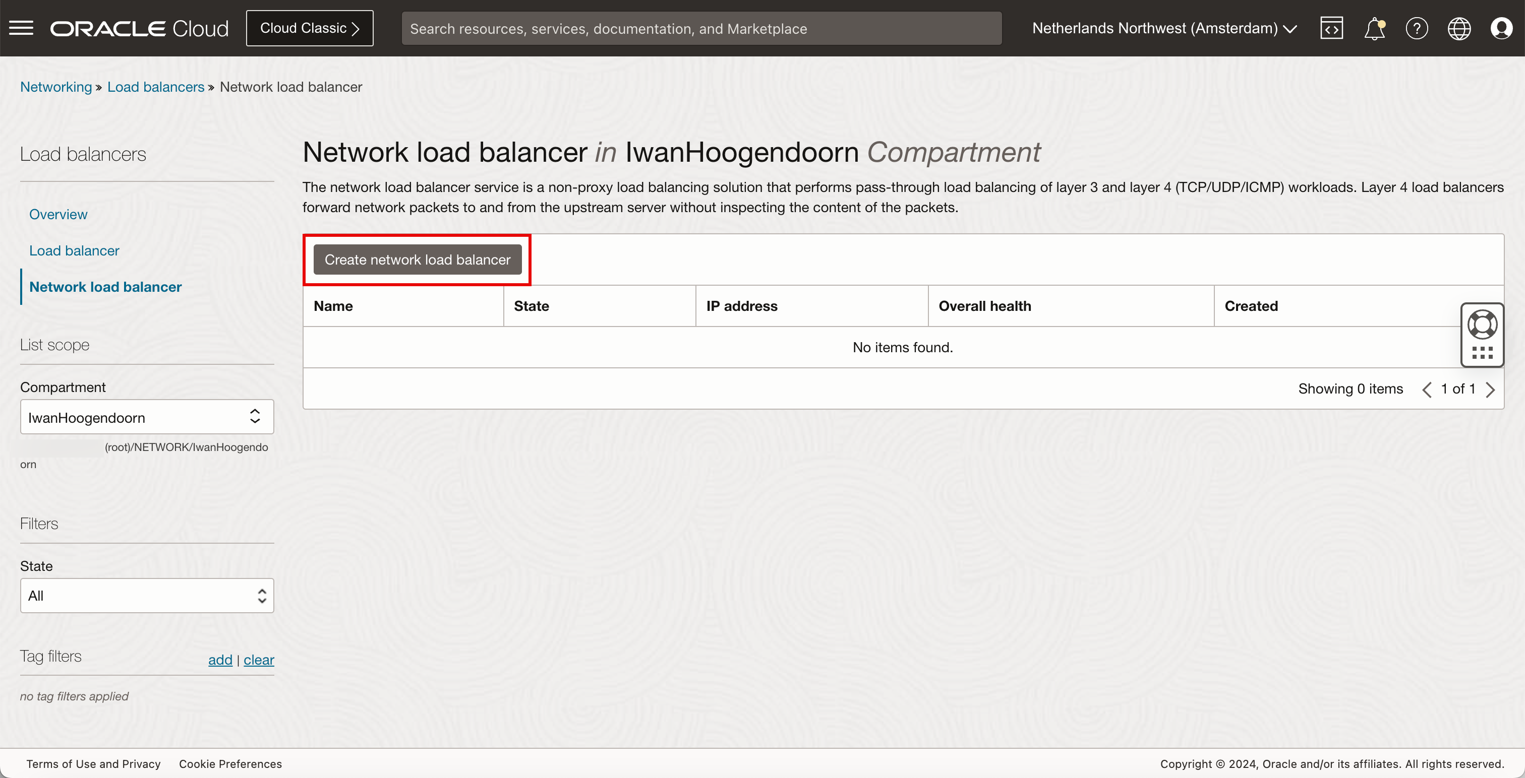

- Clique em Rede.
- Clique em Balanceador de carga da rede.
Clique em Criar balanceador de carga da rede.

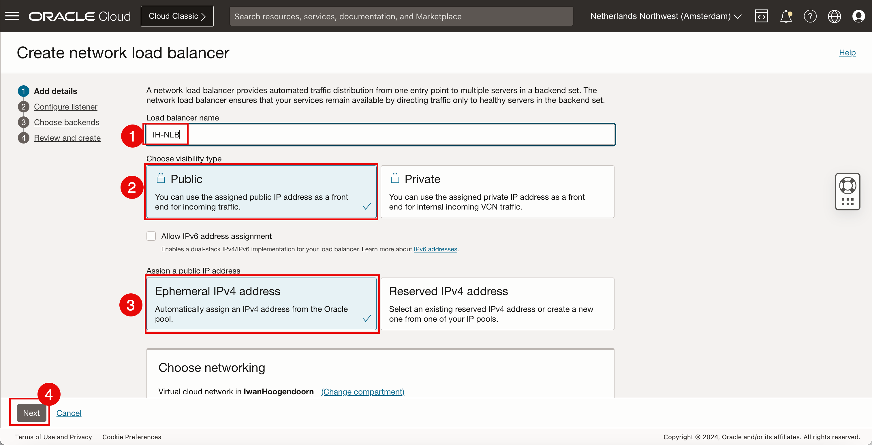

Em Criar balanceador de carga de rede, digite as informações a seguir.
- Digite o Nome do balanceador de carga.
- Selecione Público para o tipo de visibilidade, pois queremos que esse balanceador de carga de rede possa ser acessado pela internet.
- Selecione Ephemeral IPv4 address como o endereço IP público.
- Clique em Próximo.

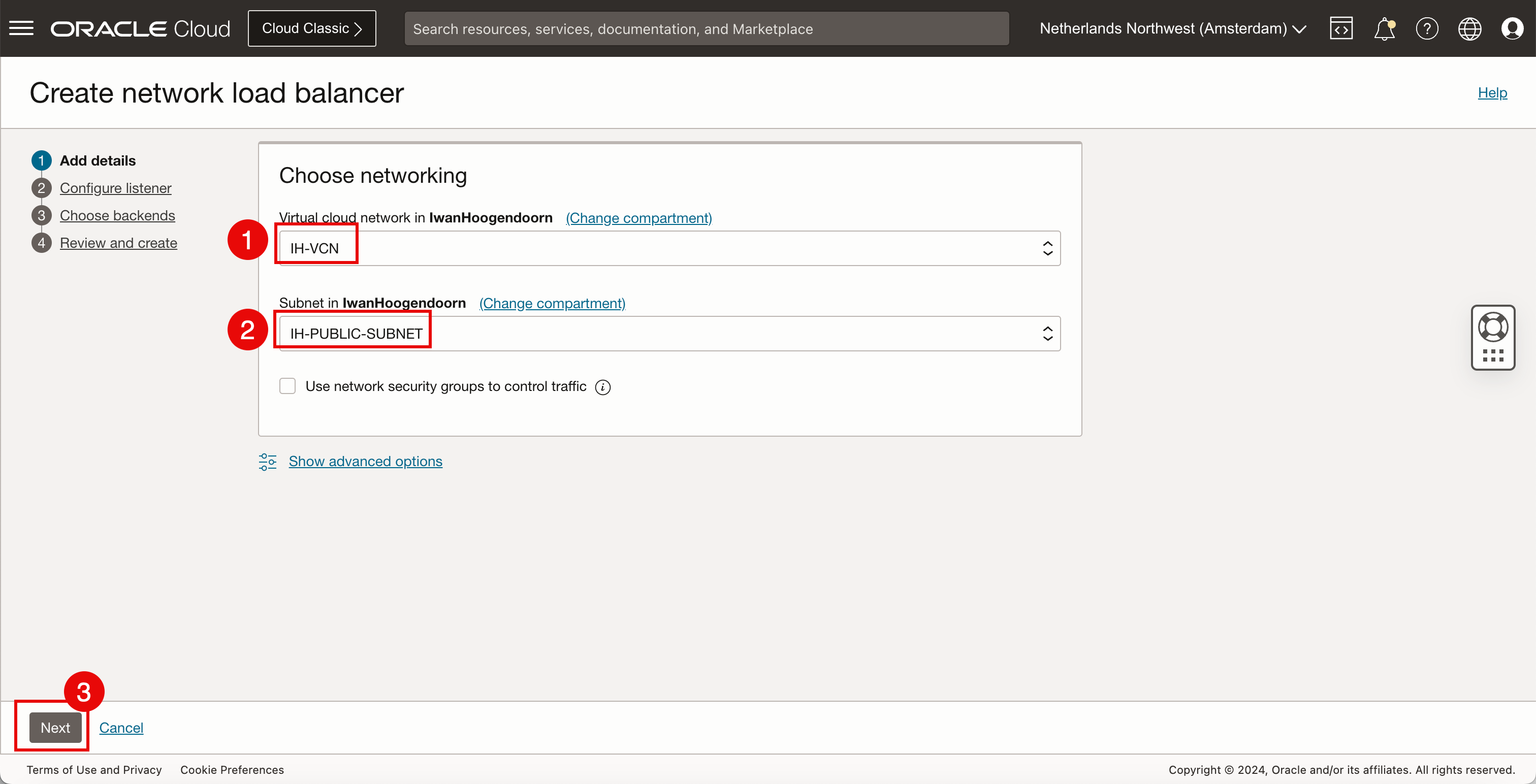

- Selecione a sub-rede pública criada na Tarefa 2.

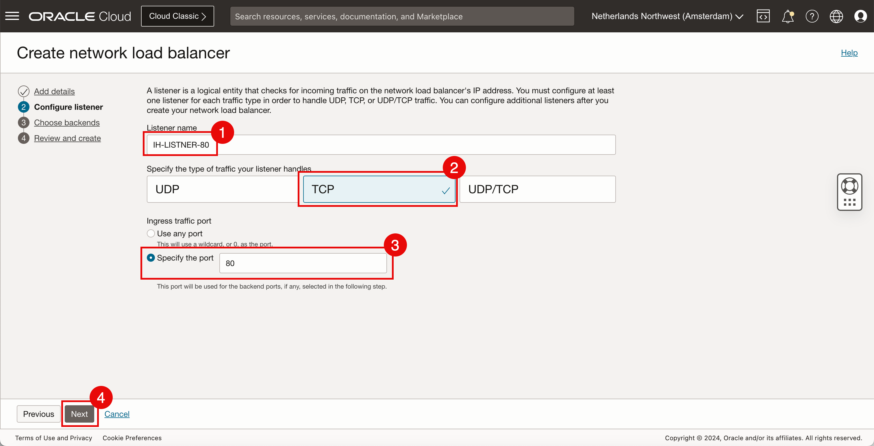

Em Configurar listener, digite as informações a seguir.
- Informe o Nome do anunciante.
- Selecione TCP para o tipo de tráfego que o balanceador de carga de rede precisa atender.
- Selecione Especificar a porta e especifique a porta
80, pois queremos que o balanceador de carga de rede faça listening na porta TCP80para conexões de entrada. - Clique em Próximo.

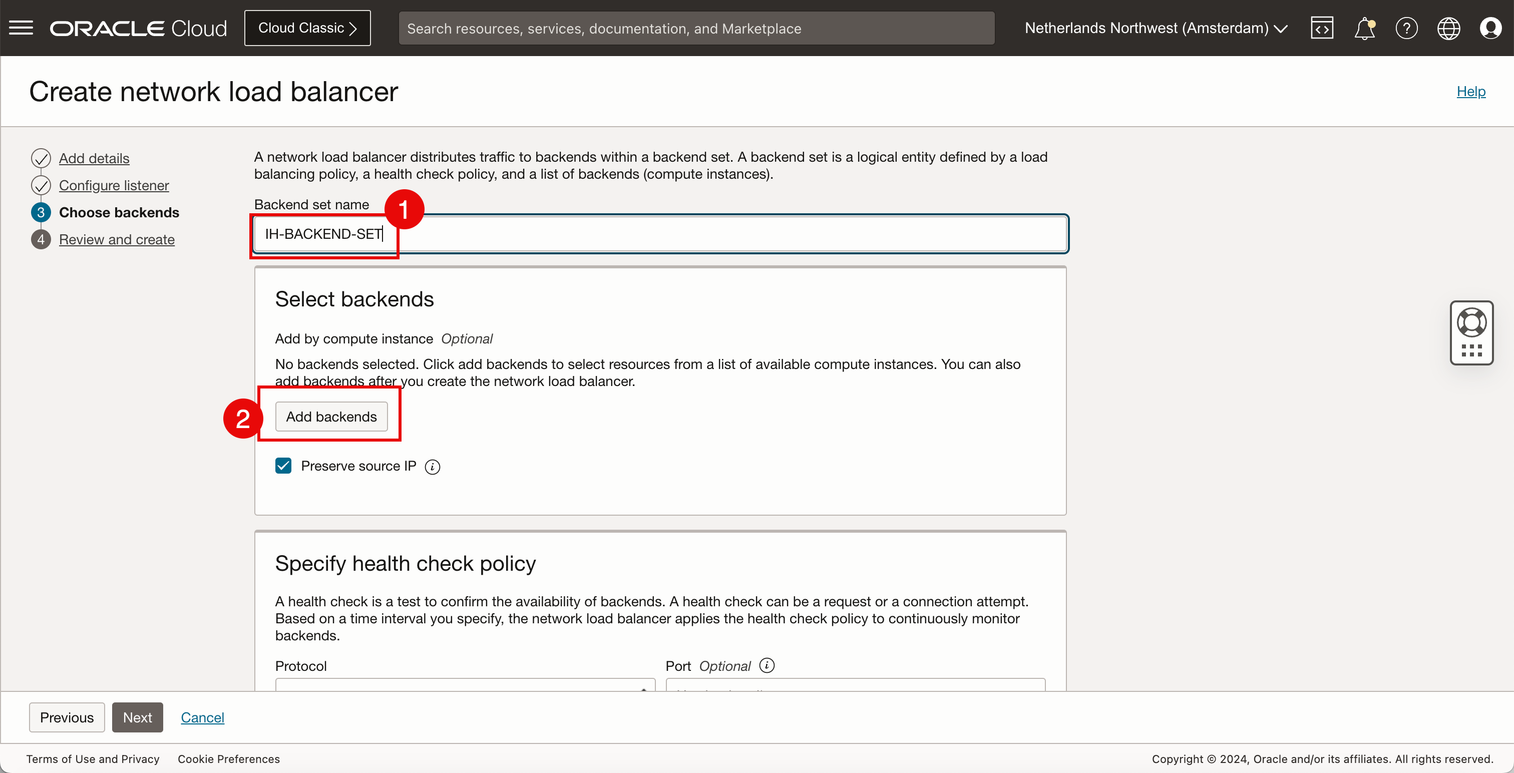

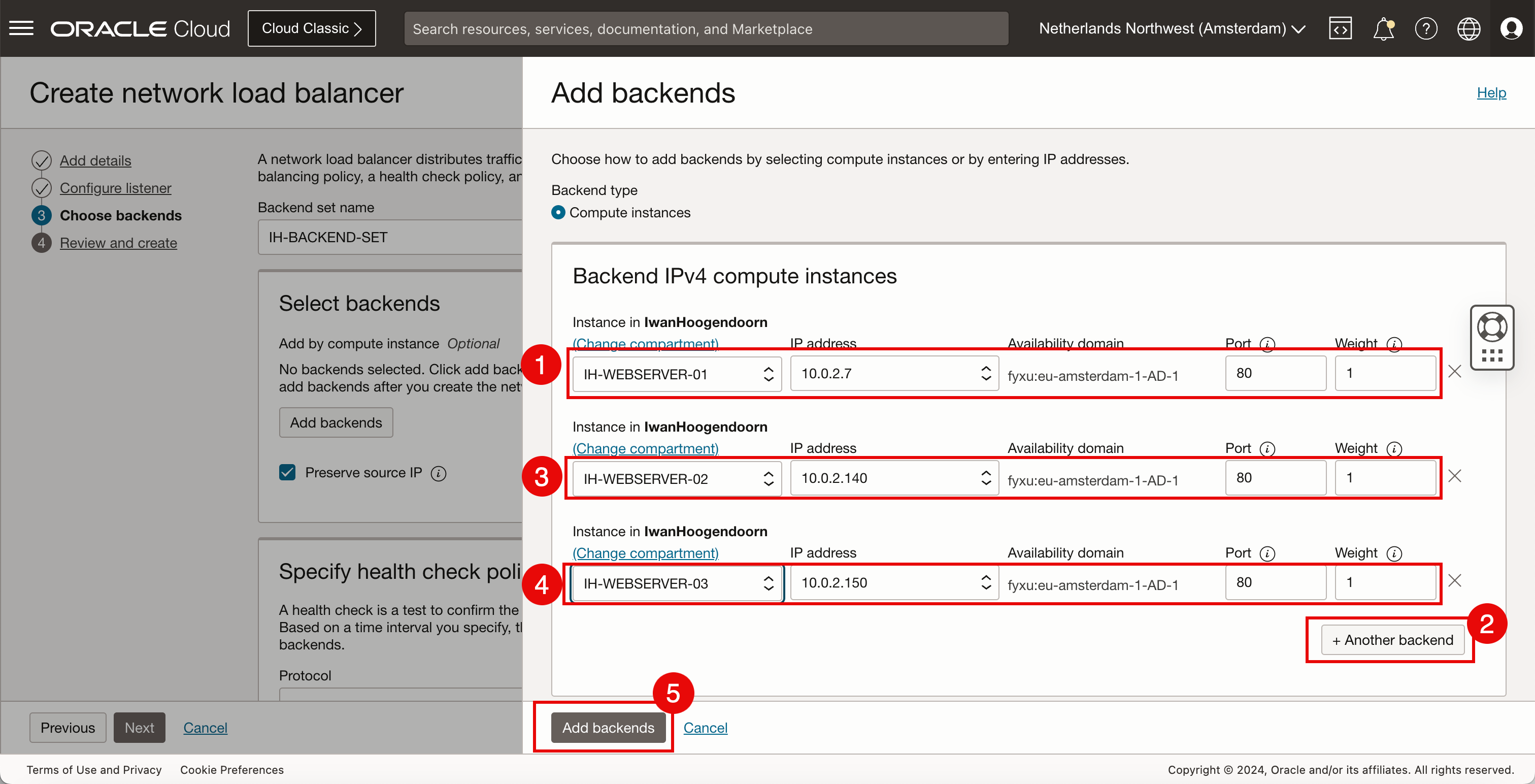

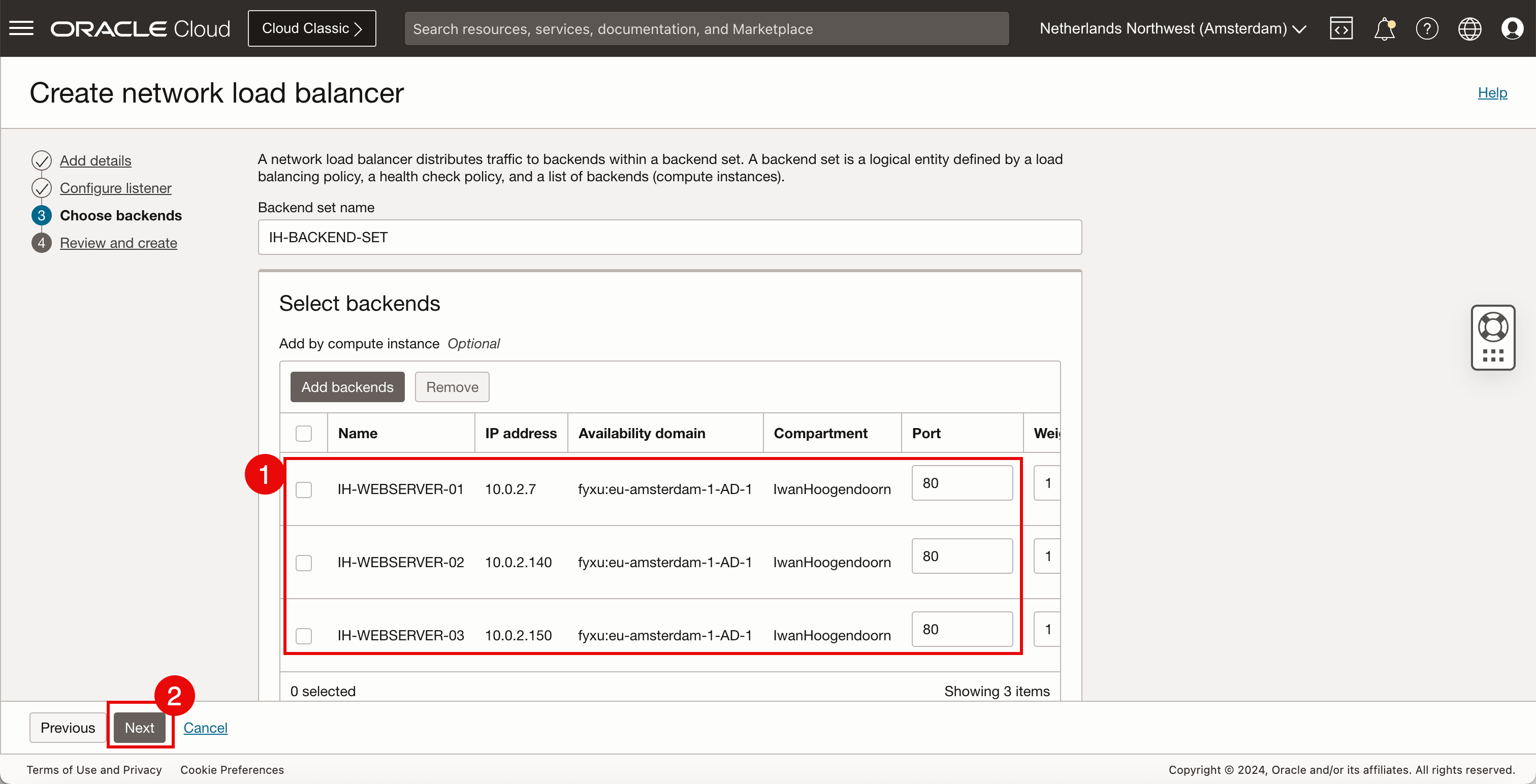

Em Configurar backend, digite as informações a seguir.
- Informe o Nome do conjunto de backend.
- Clique em Adicionar back-ends.

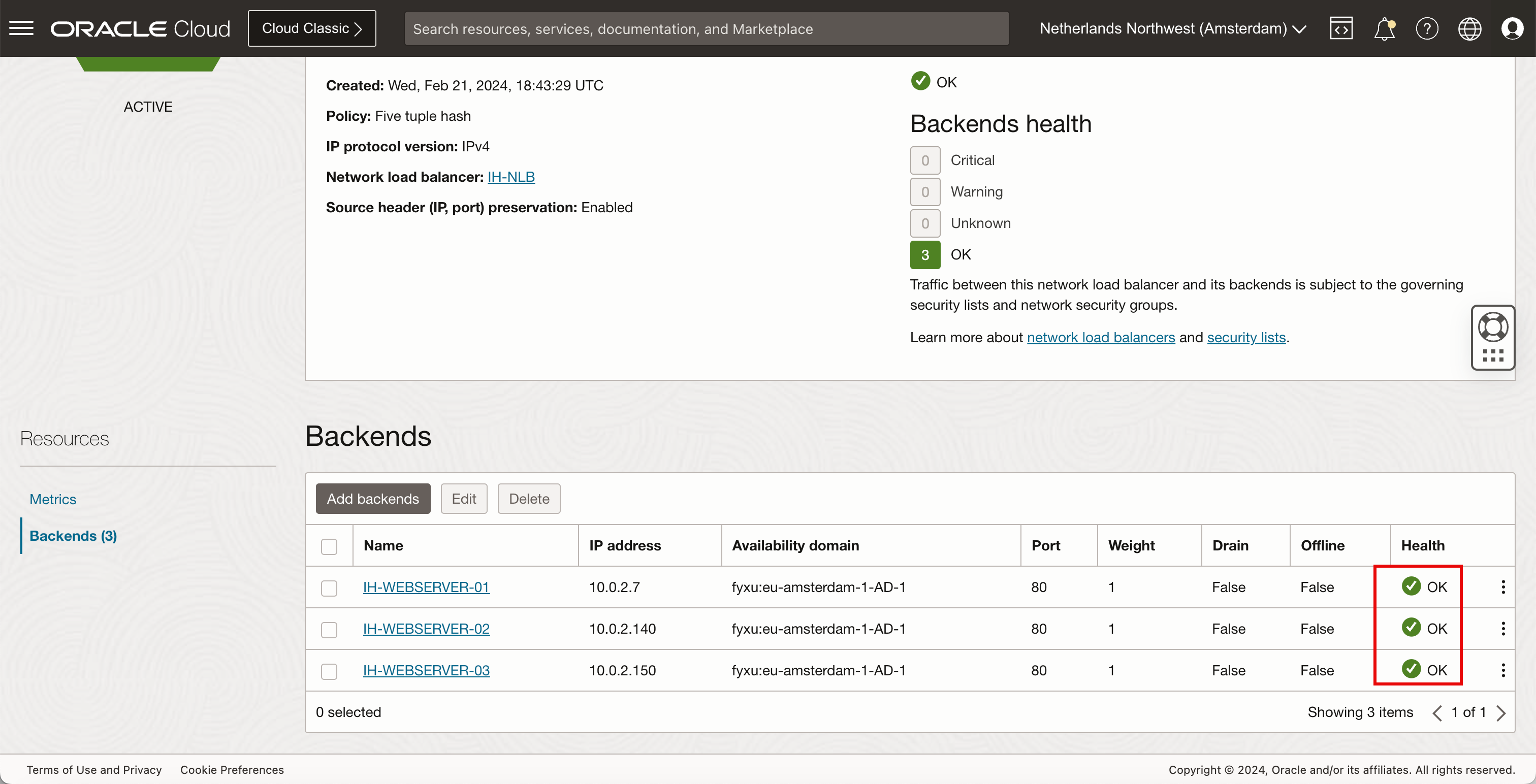

- Certifique-se de que a primeira instância do OCI Compute esteja selecionada com a porta correta. Manteremos o Peso padrão por enquanto.
- Clique em + Outro backend.
- Certifique-se de que a segunda instância do OCI Compute esteja selecionada com a porta correta. Manteremos o Peso padrão por enquanto.
- Certifique-se de que a terceira instância do OCI Compute esteja selecionada com a porta correta. Manteremos o Peso padrão por enquanto.
- Verifique os backends.

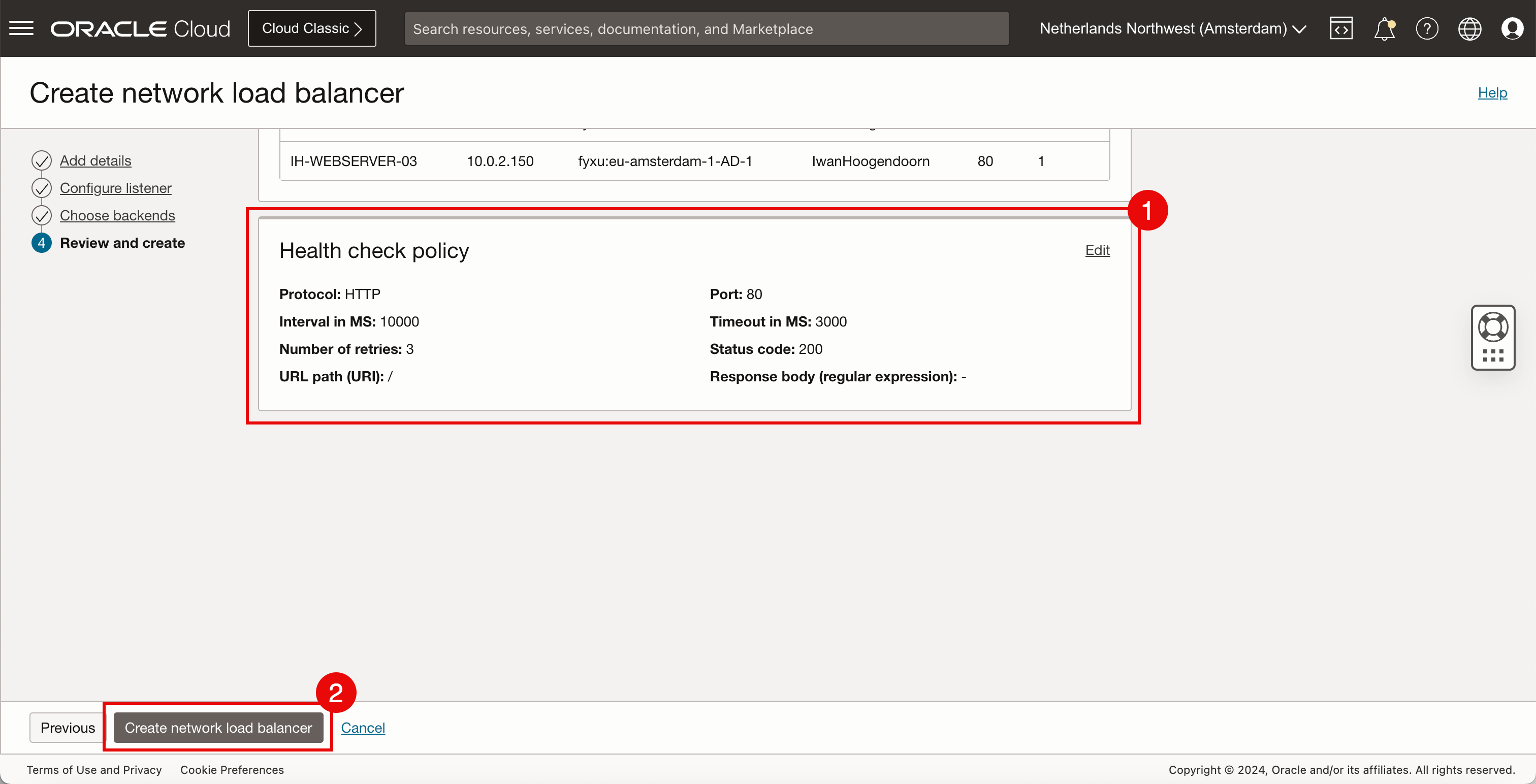

Na seção Especificar política de verificação de integridade, especifique as informações a seguir.
- Selecione HTTP como o Protocolo a ser usado para verificar os servidores de backend.
- Selecione a porta
80como a Porta a ser usada para verificar os servidores de backend. - Clique em Próximo.

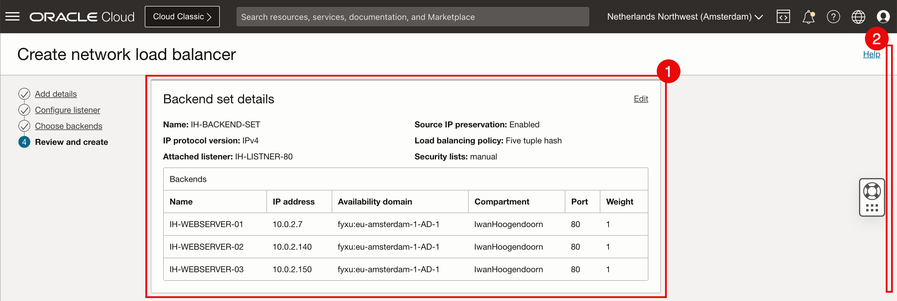

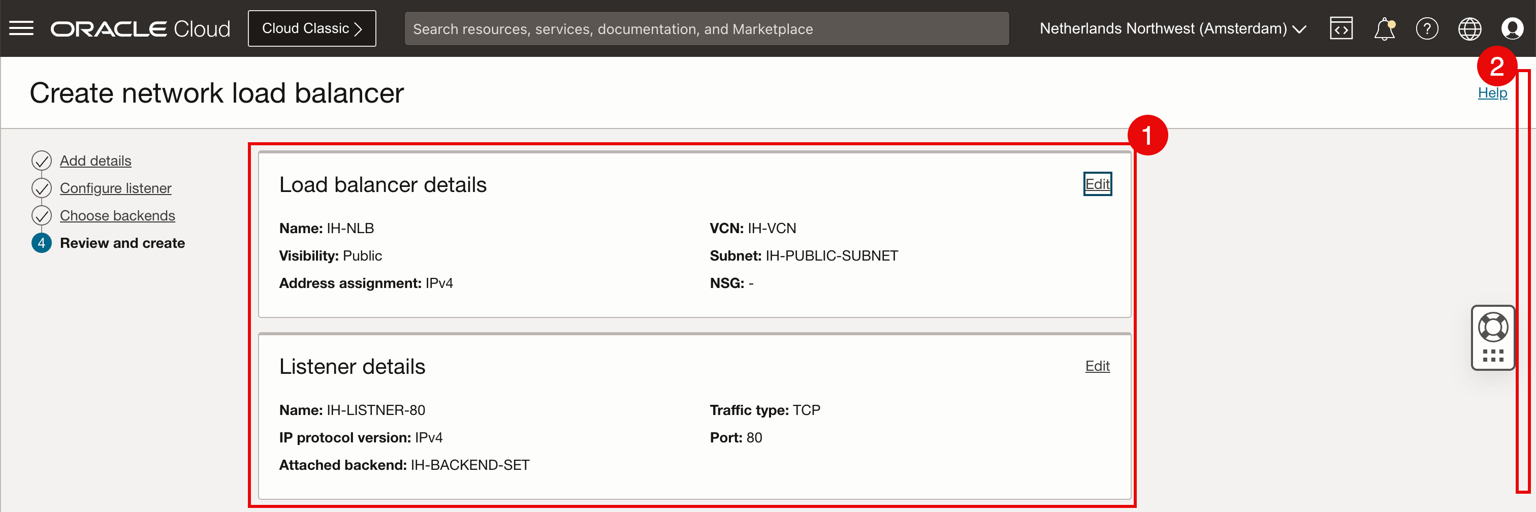

- Verifique os Detalhes do balanceador de carga e os Detalhes do listener.
- Rolar para Baixo.
- Verifique os Detalhes do conjunto de backend.
- Rolar para Baixo.
- Revise a Política de verificação de integridade.
- Clique em Criar balanceador de carga da rede.

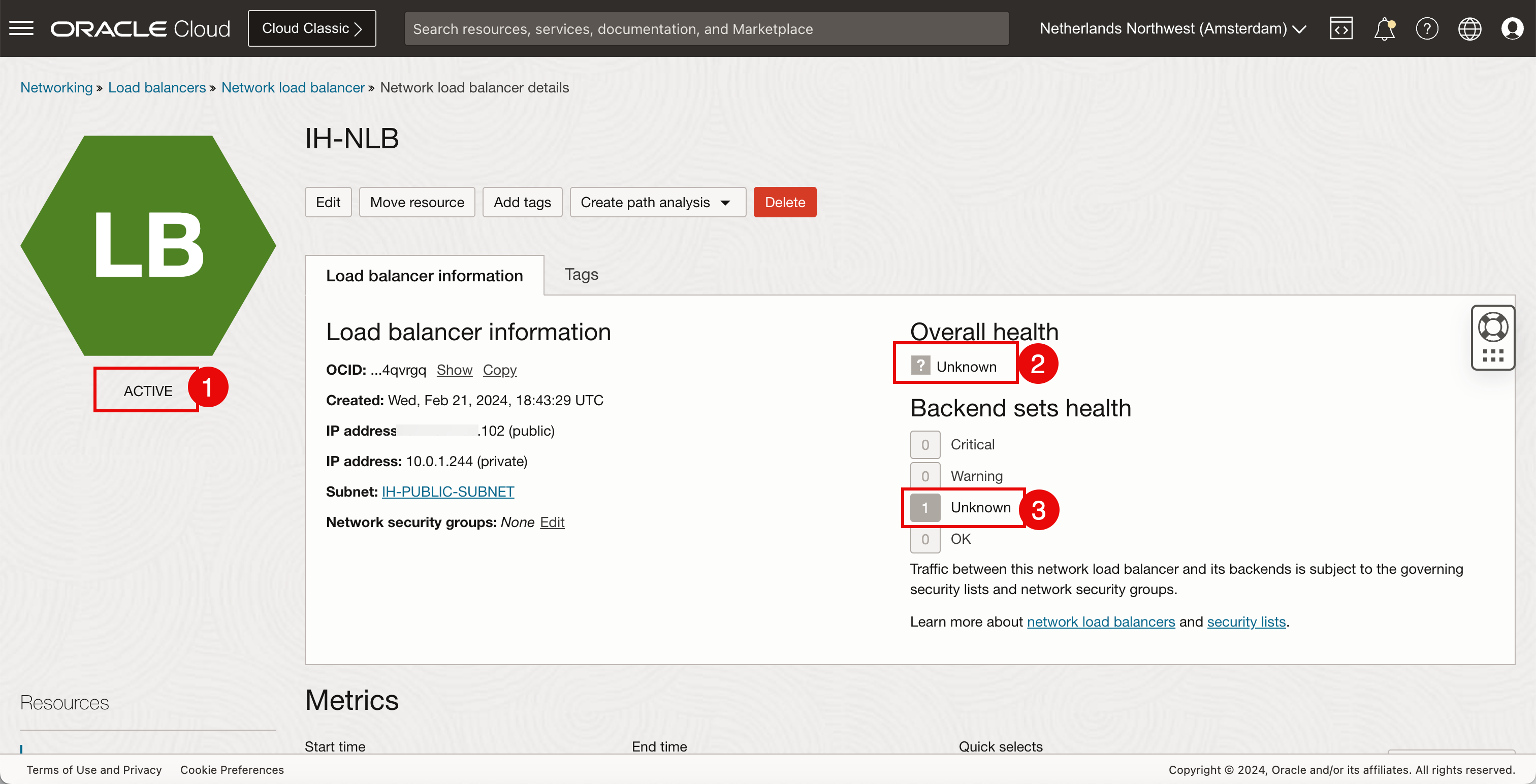

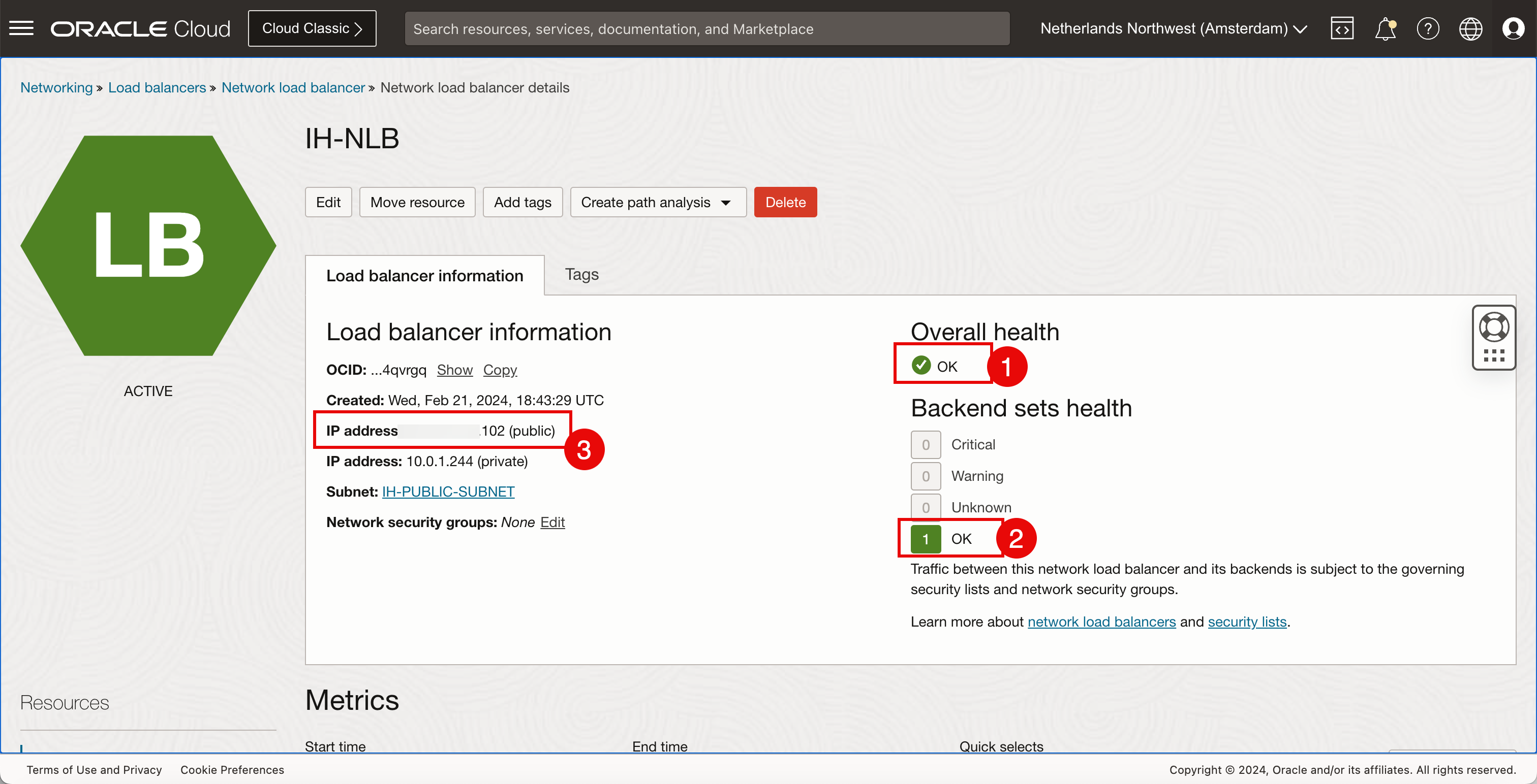

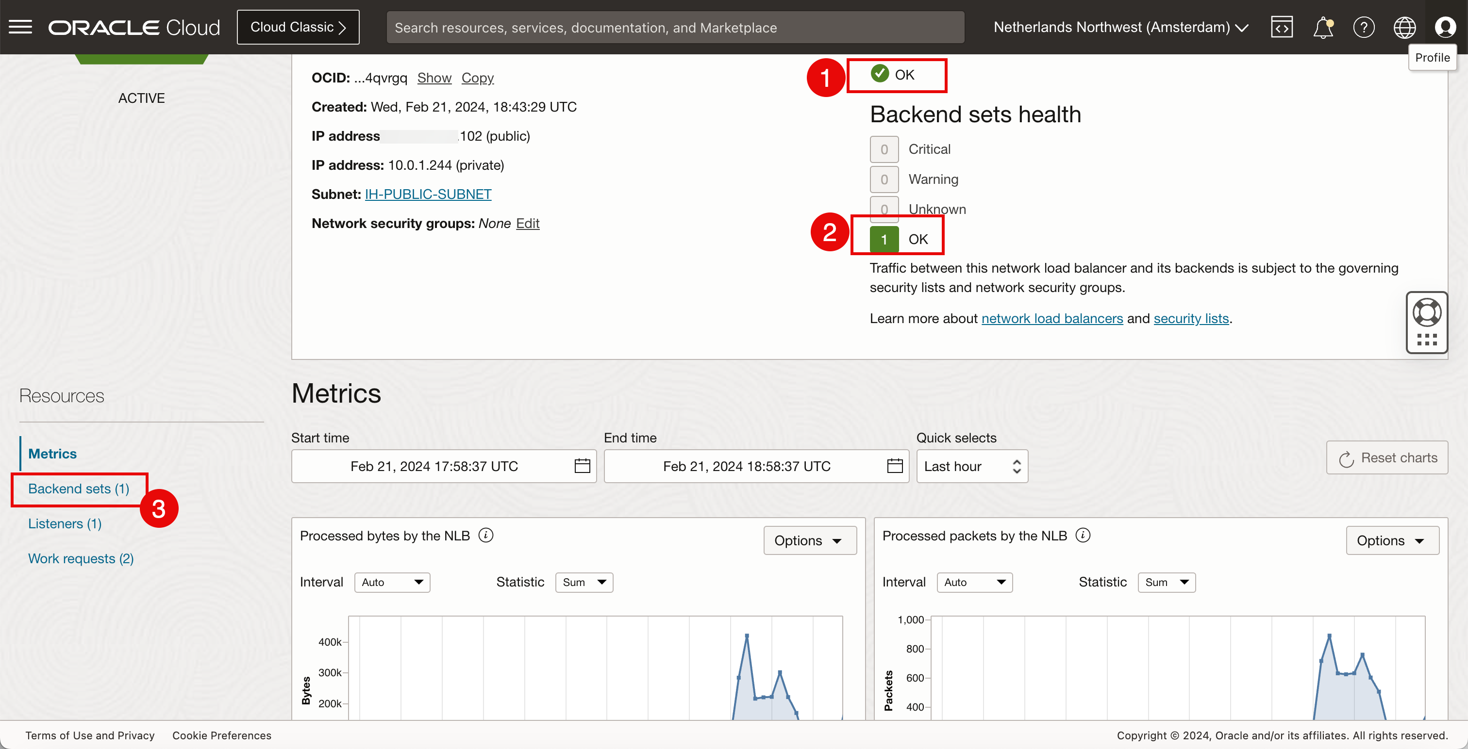

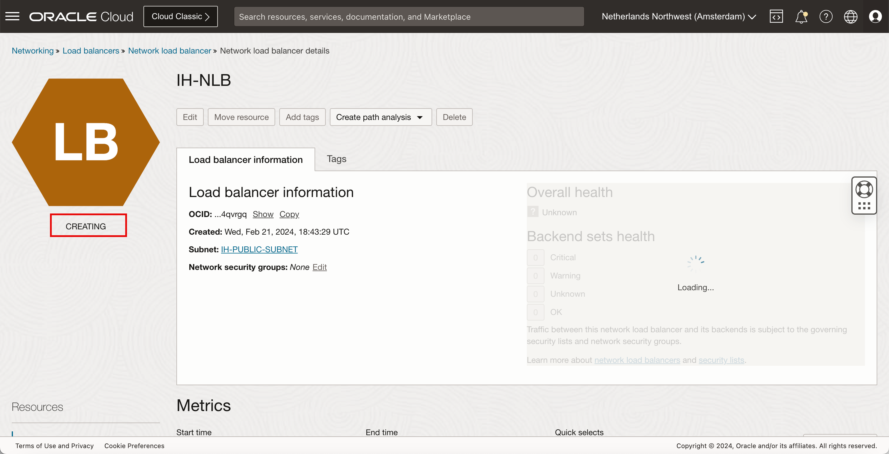

Quando o balanceador de carga de rede for criado, o status começará com CREATING.
- Após alguns minutos, o status será alterado para ACTIVE.
- Como a política de verificação de integridade ainda precisa ser iniciada, pode ser que a integridade geral seja iniciada com o status Desconhecido.
- O mesmo vale para a integridade do conjunto de backend que pode começar com o status Desconhecido.
- Depois de algum tempo, a integridade geral é definida como OK.
- A integridade do conjunto de backend também é definida como OK.
- Anote o endereço IP público designado ao balanceador de carga de rede.

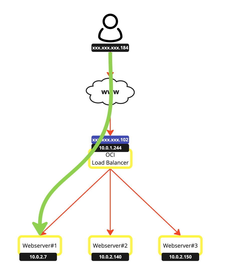

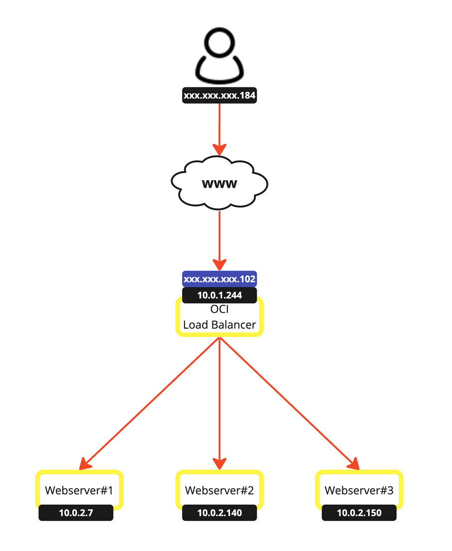

Criamos a configuração mostrada na imagem a seguir.

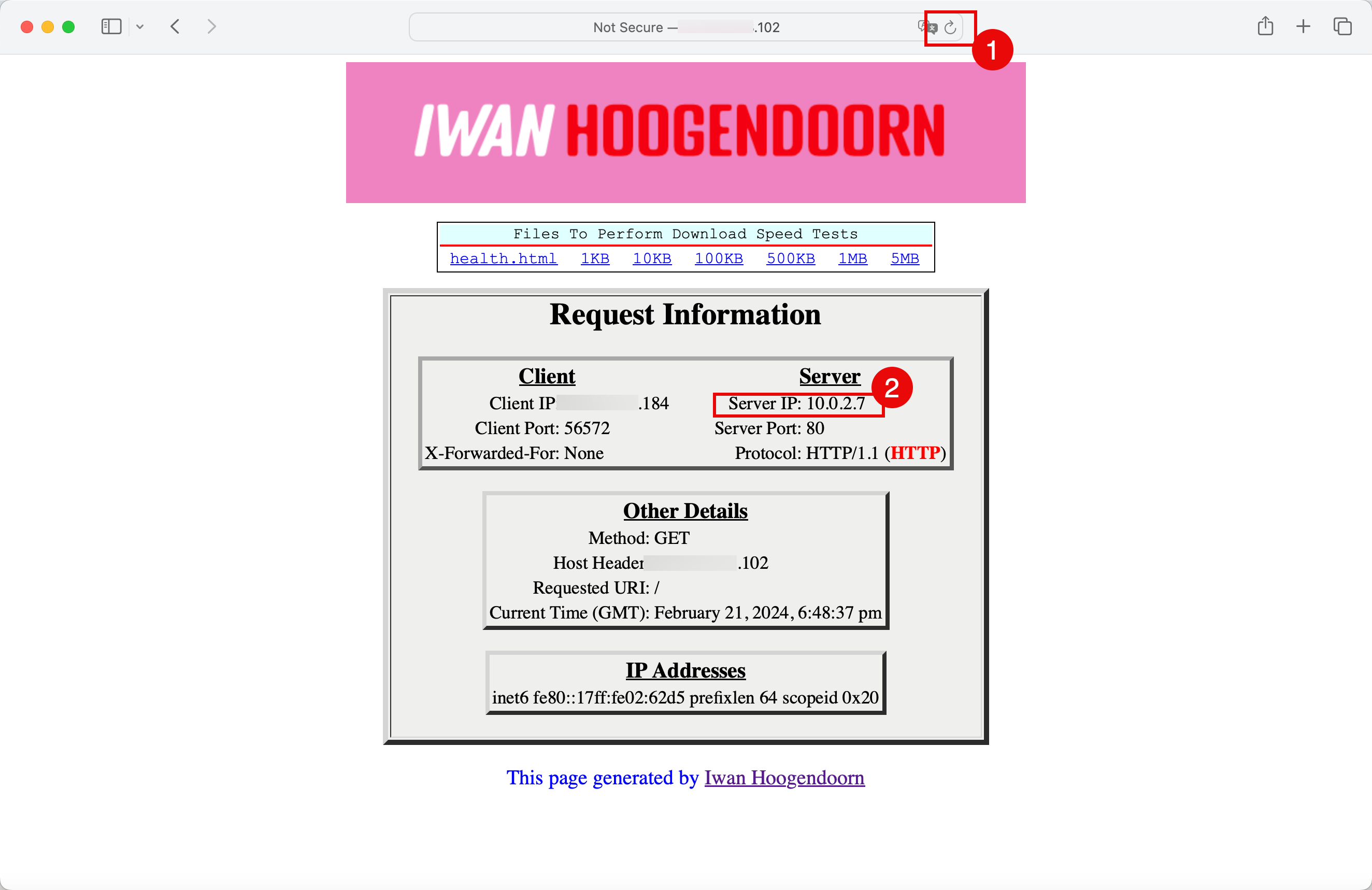

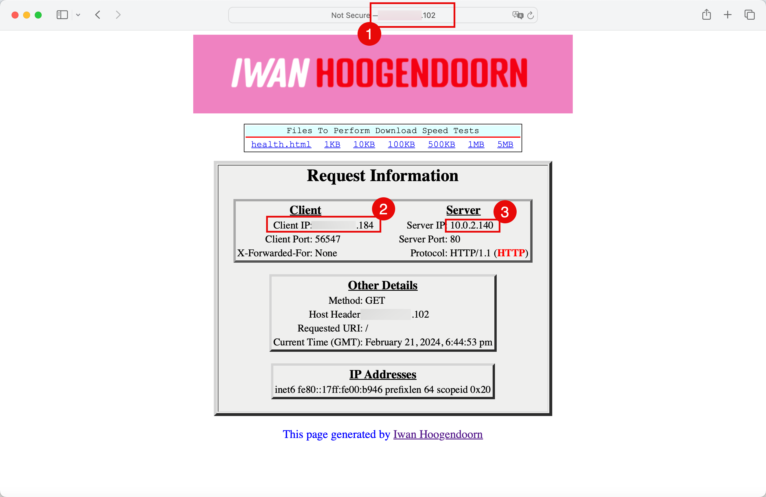

Criamos todas as três instâncias do OCI e o balanceador de carga de rede. É hora de testar o balanceador de carga de rede.

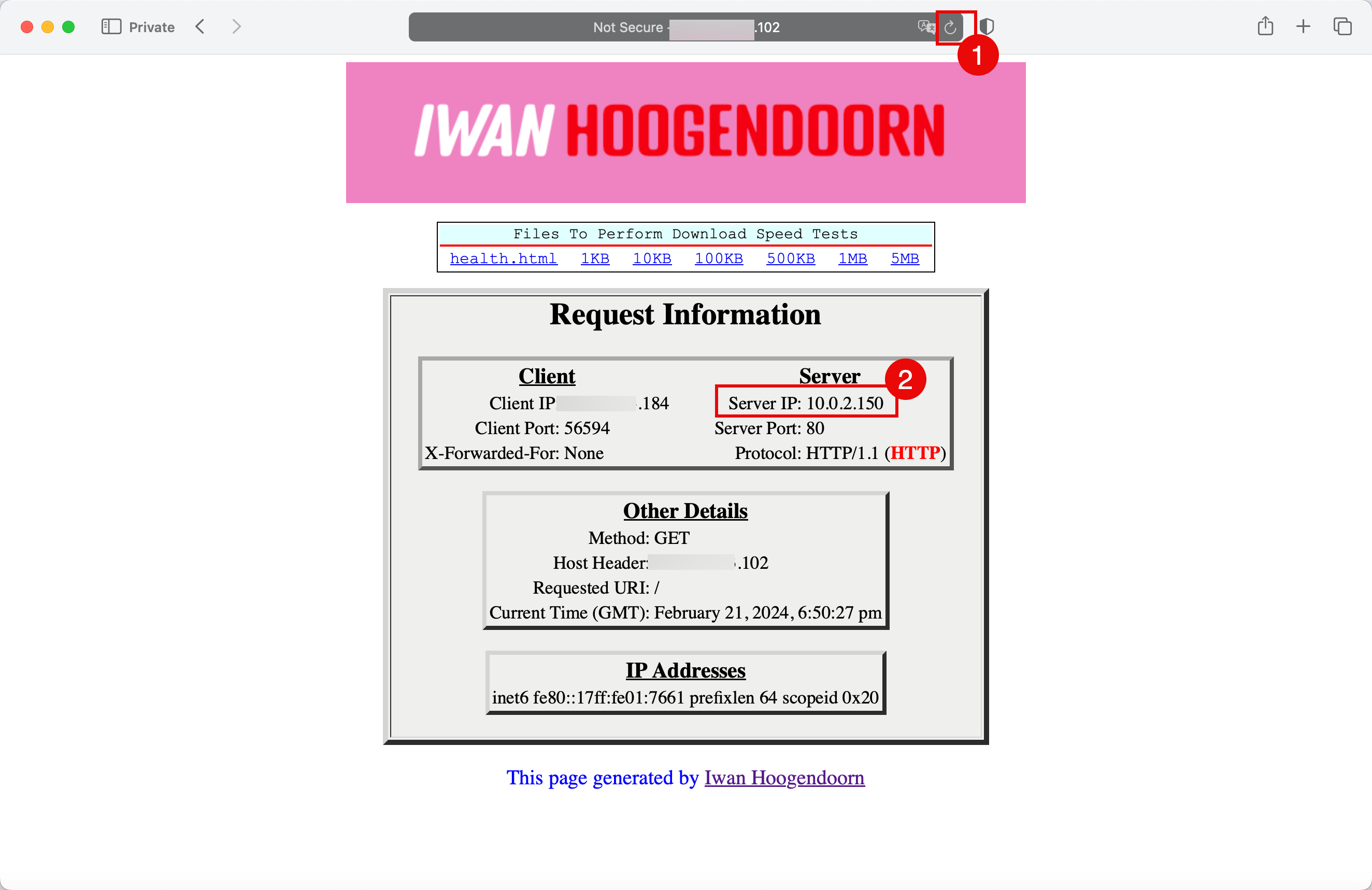

- Abra o browser e informe o endereço IP público do balanceador de carga de rede.
- Observe o endereço IP do cliente público do qual estamos navegando.
- Observe o endereço IP do servidor privado, que é o endereço IP de uma das instâncias do OCI Compute.

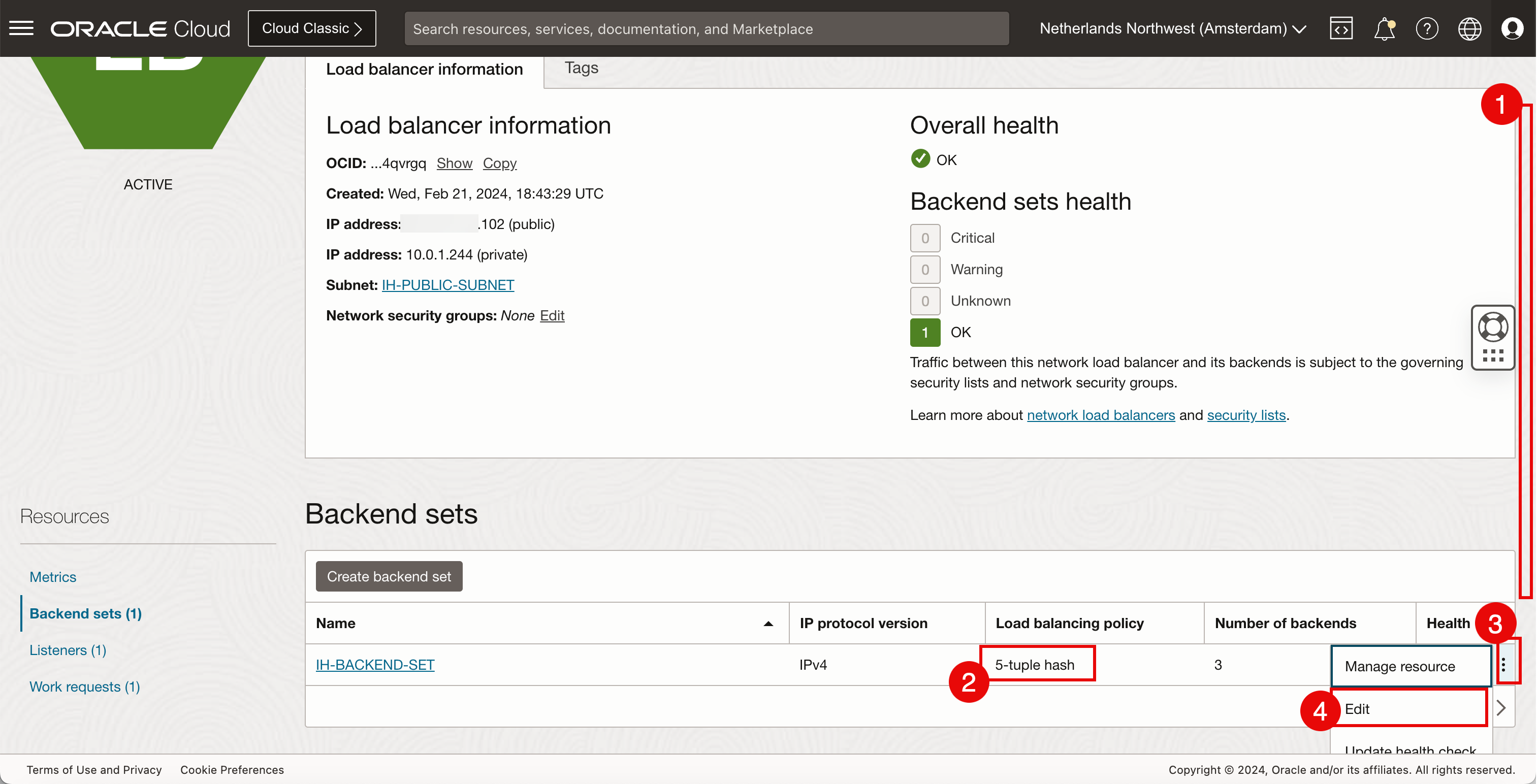

Selecione o algoritmo usado para a instância do OCI Compute.
- Rolar para Baixo

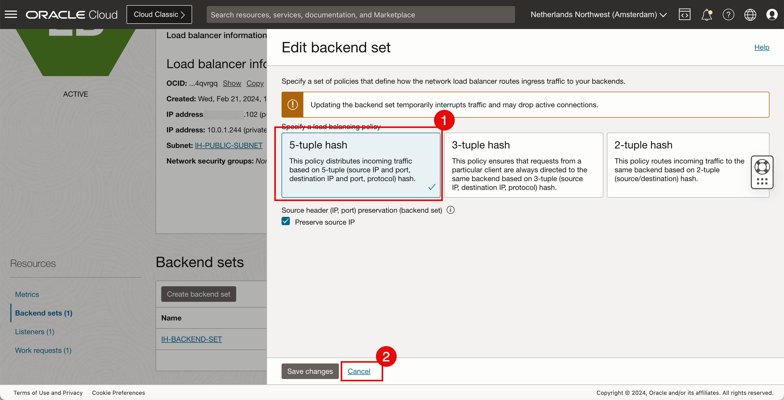

- Observe que a Política de balanceamento de carga padrão está definida como 5-tuple-hash.
- Para alterar isso ou revisar as outras opções, clique nos três pontos.
- Clique em Editar.
- Observe que 5-tuple-hash está selecionado.
- Clique em Cancelar.
Voltar ao navegador.
- Clique no ícone Atualizar.
- Observe que o endereço IP do servidor privado, que é o endereço IP de uma das instâncias do OCI Compute, foi alterado de
10.0.2.140para10.0.2.7. Isso confirma que o balanceador de carga de rede está funcionando.

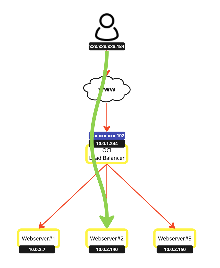

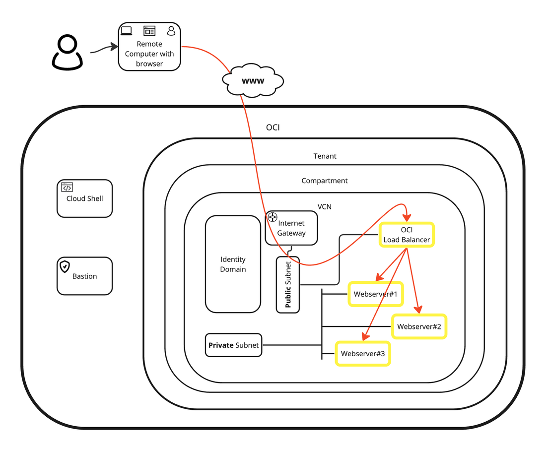

A representação visual do caminho que é tomado.

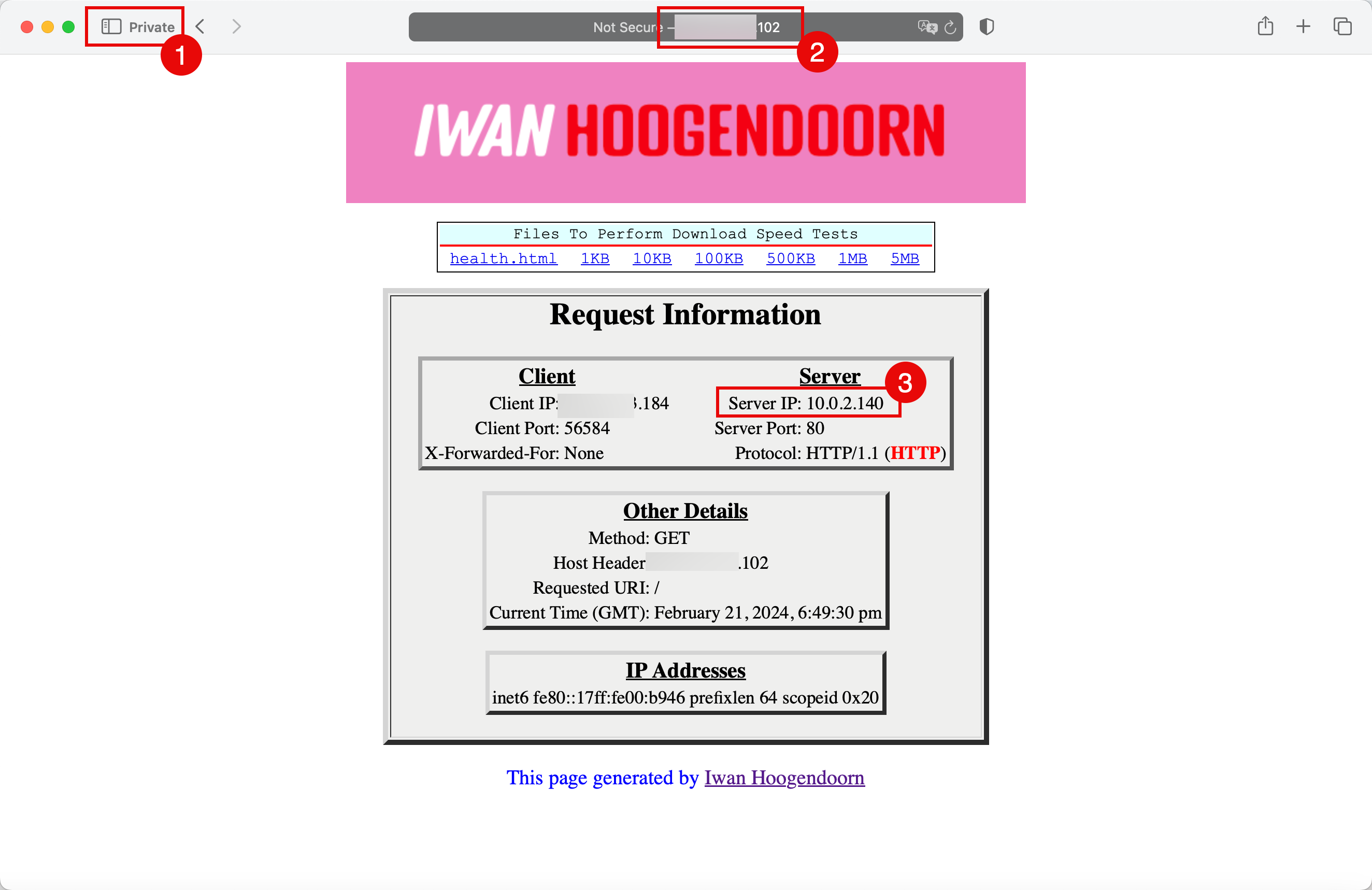

- Abra o navegador no modo privativo ou anônimo.
- Navegue até o endereço IP público do balanceador de carga de rede.
10.0.2.7para10.0.2.140.
10.0.2.140para10.0.2.150.

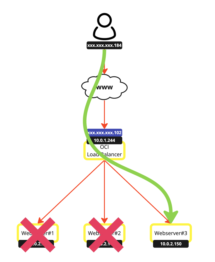

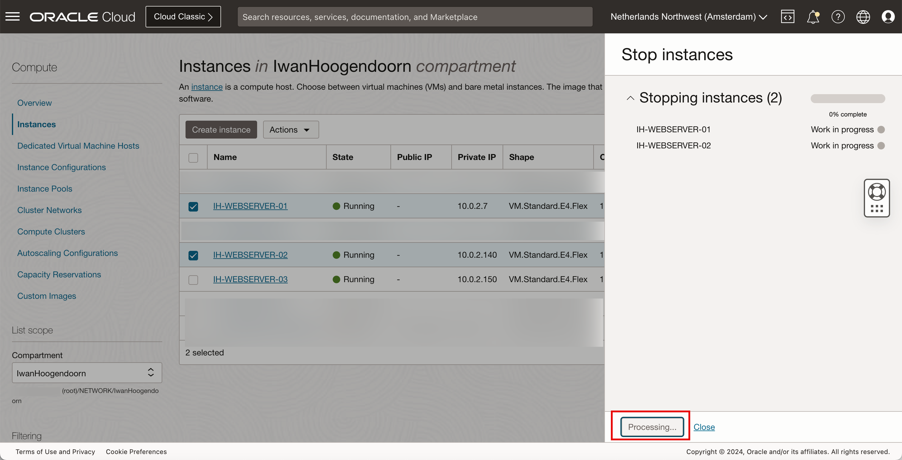

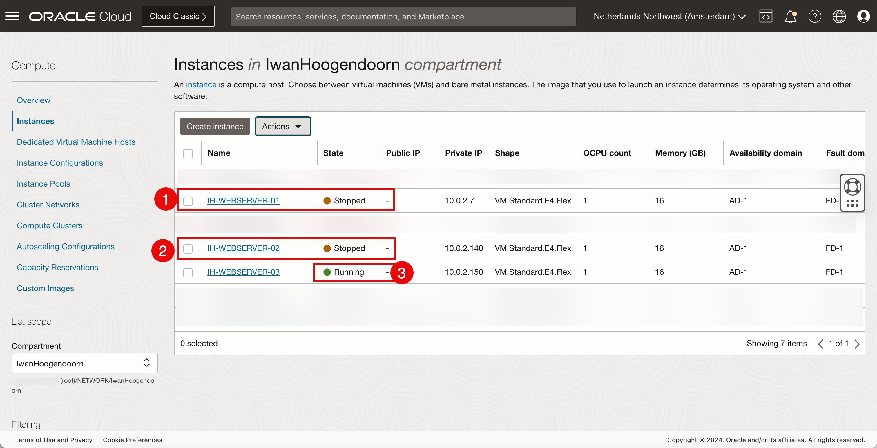

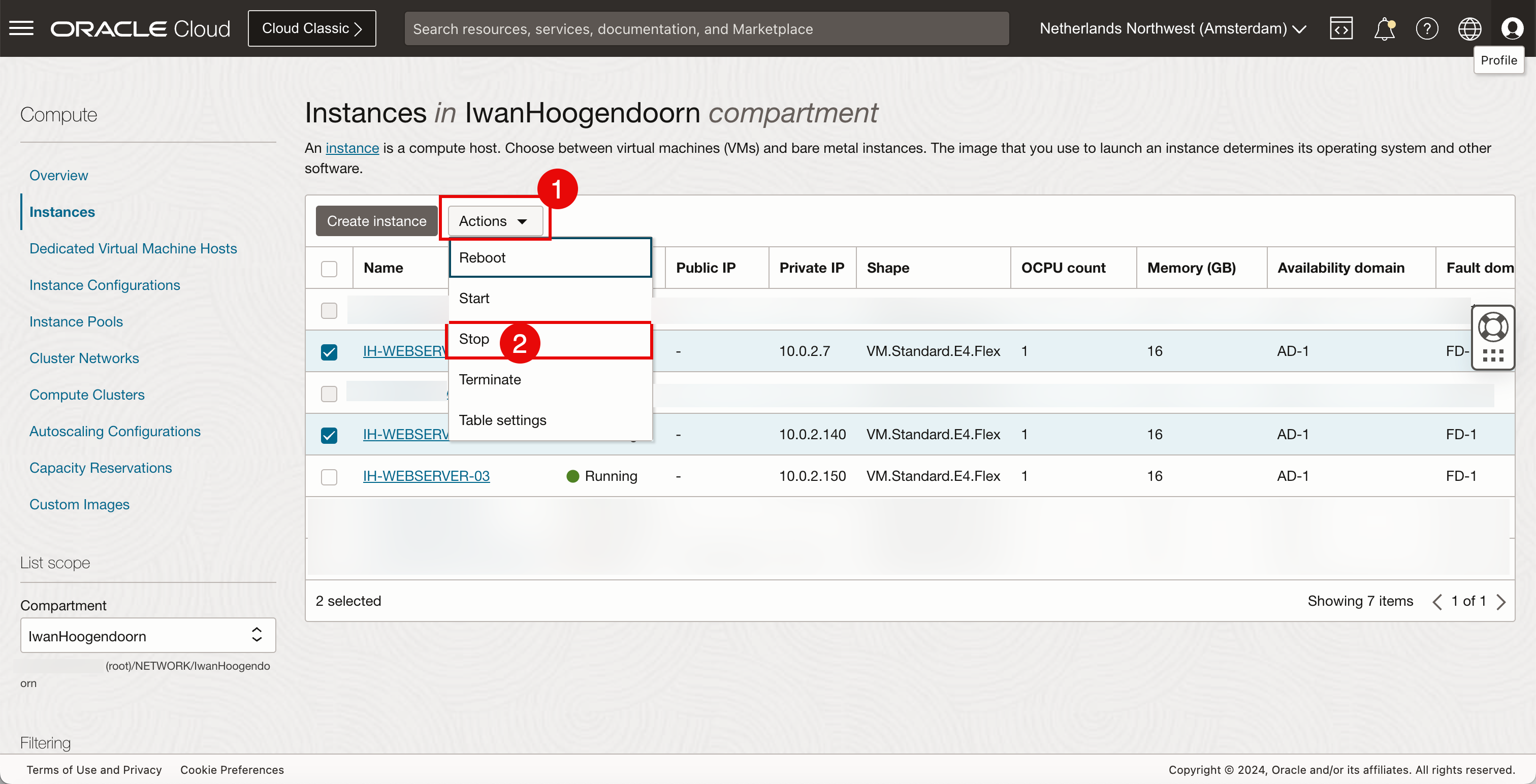

Vamos fazer um teste final e desativar duas instâncias do OCI Compute.

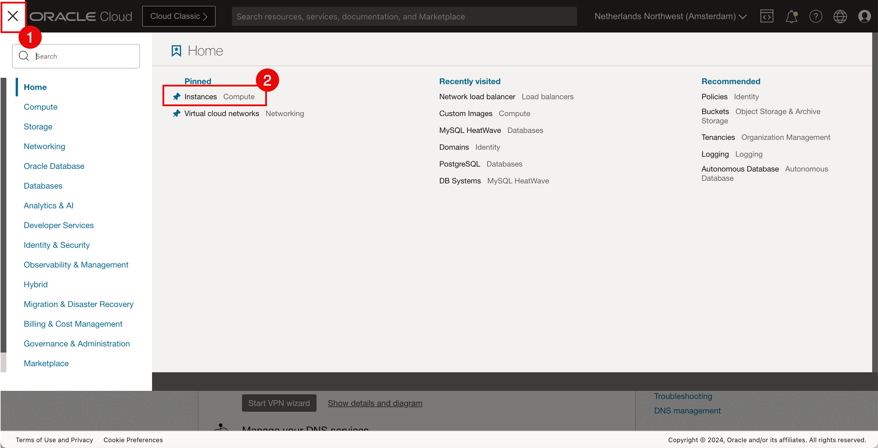

- Clique em Instâncias.
- Selecione a primeira instância do OCI Compute.
- Selecione a segunda instância do OCI Compute.
- Clique em Ações.
- Clique em Parar.
Clique em Parar.
A interrupção está sendo processada.
Clique em Fechar.

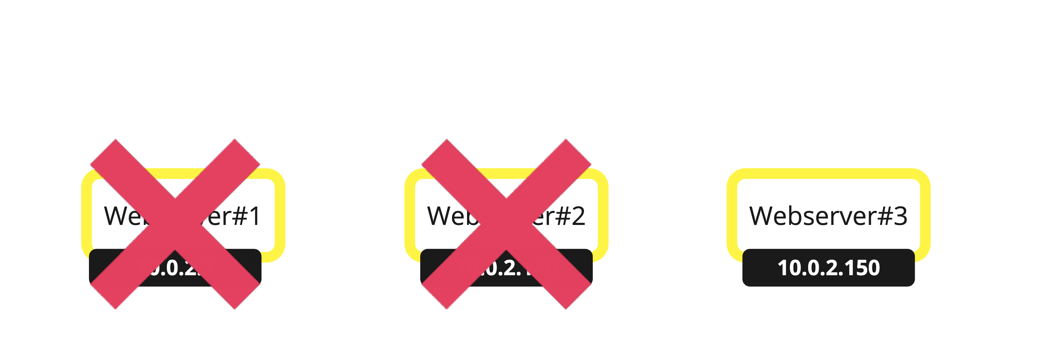

- Observe que a primeira instância do OCI Compute foi interrompida.
- Observe que a segunda instância do OCI Compute foi interrompida.
- Observe que a terceira instância do OCI Compute ainda está em execução.

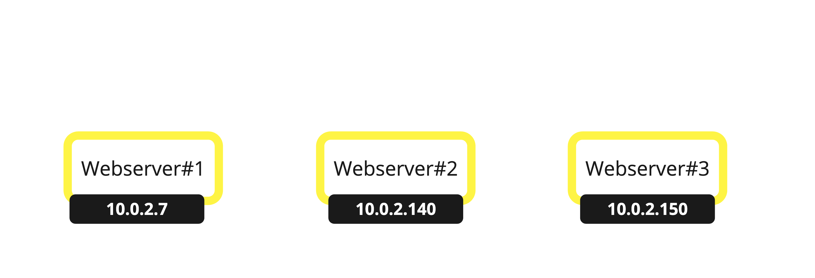

A representação visual das instâncias do OCI Compute.

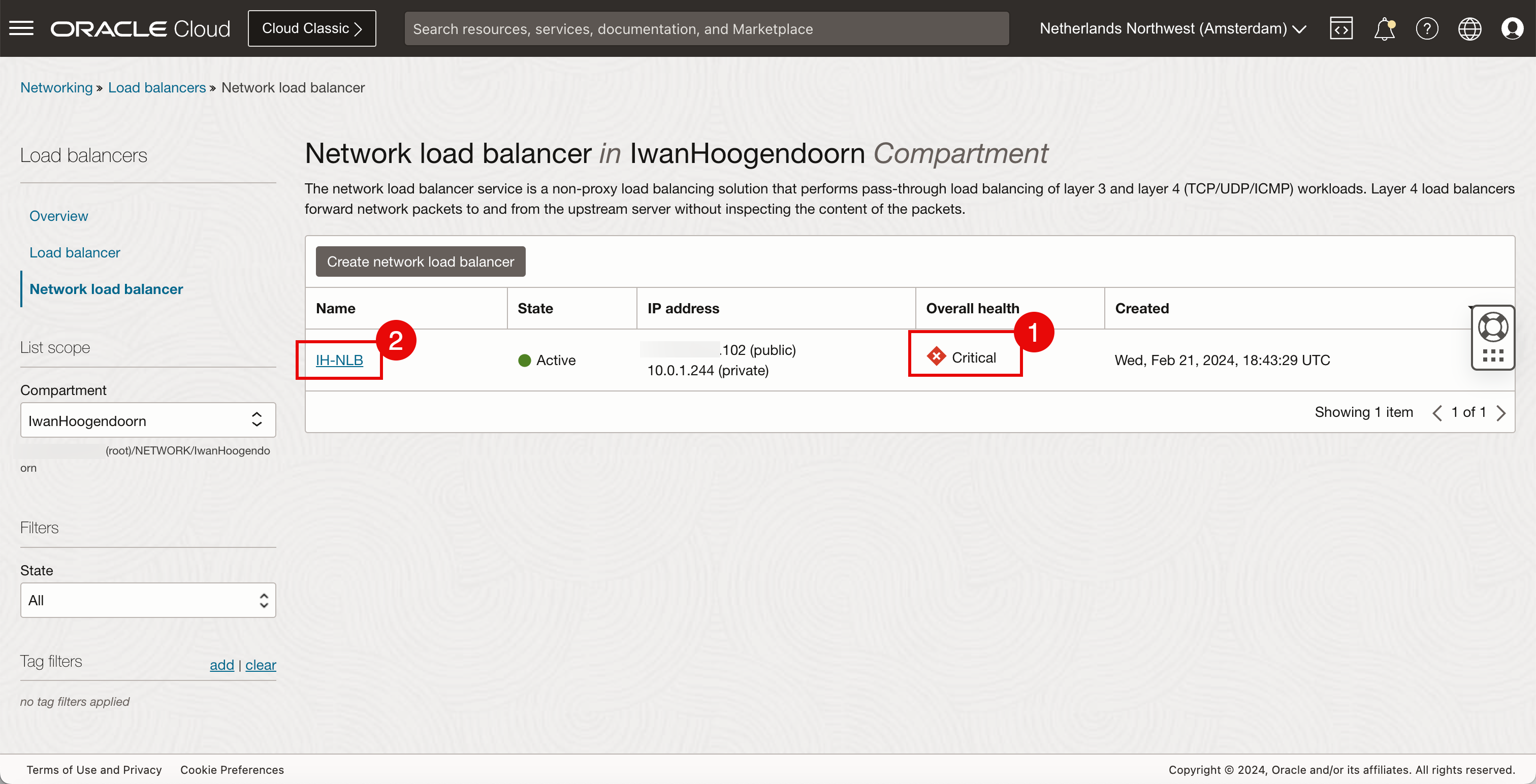

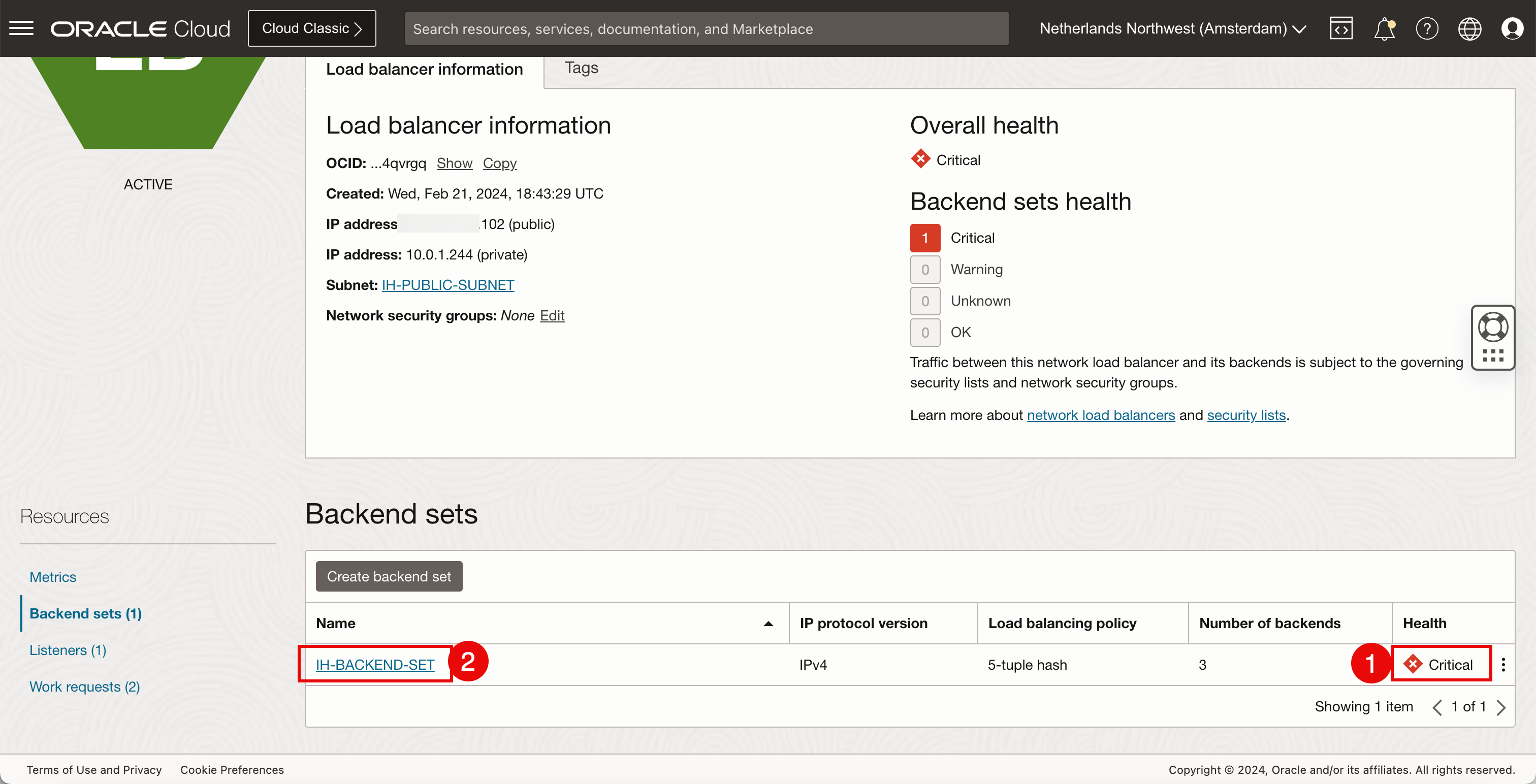

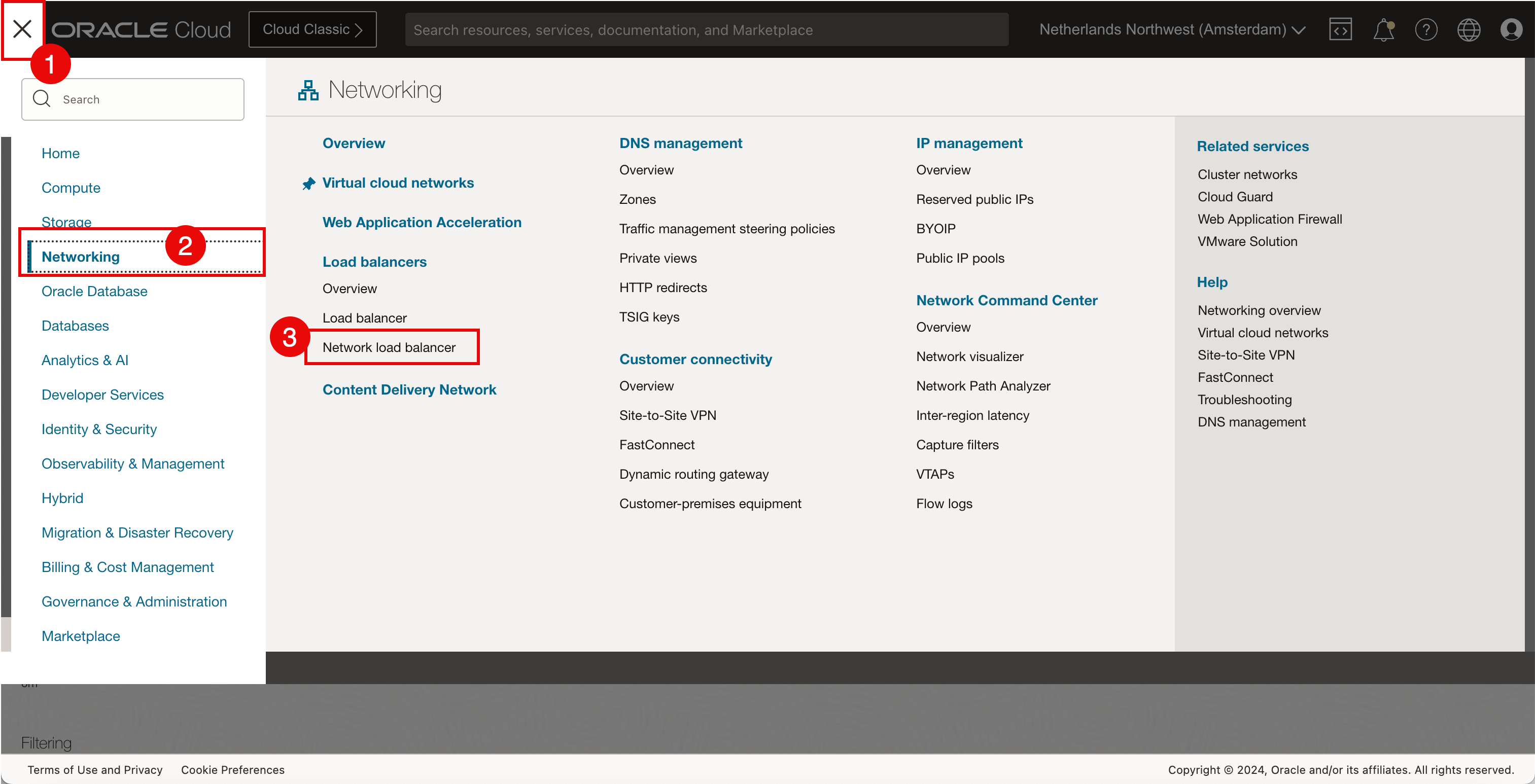

- Clique no menu de hambúrguer no canto superior esquerdo.
- Clique em Rede.

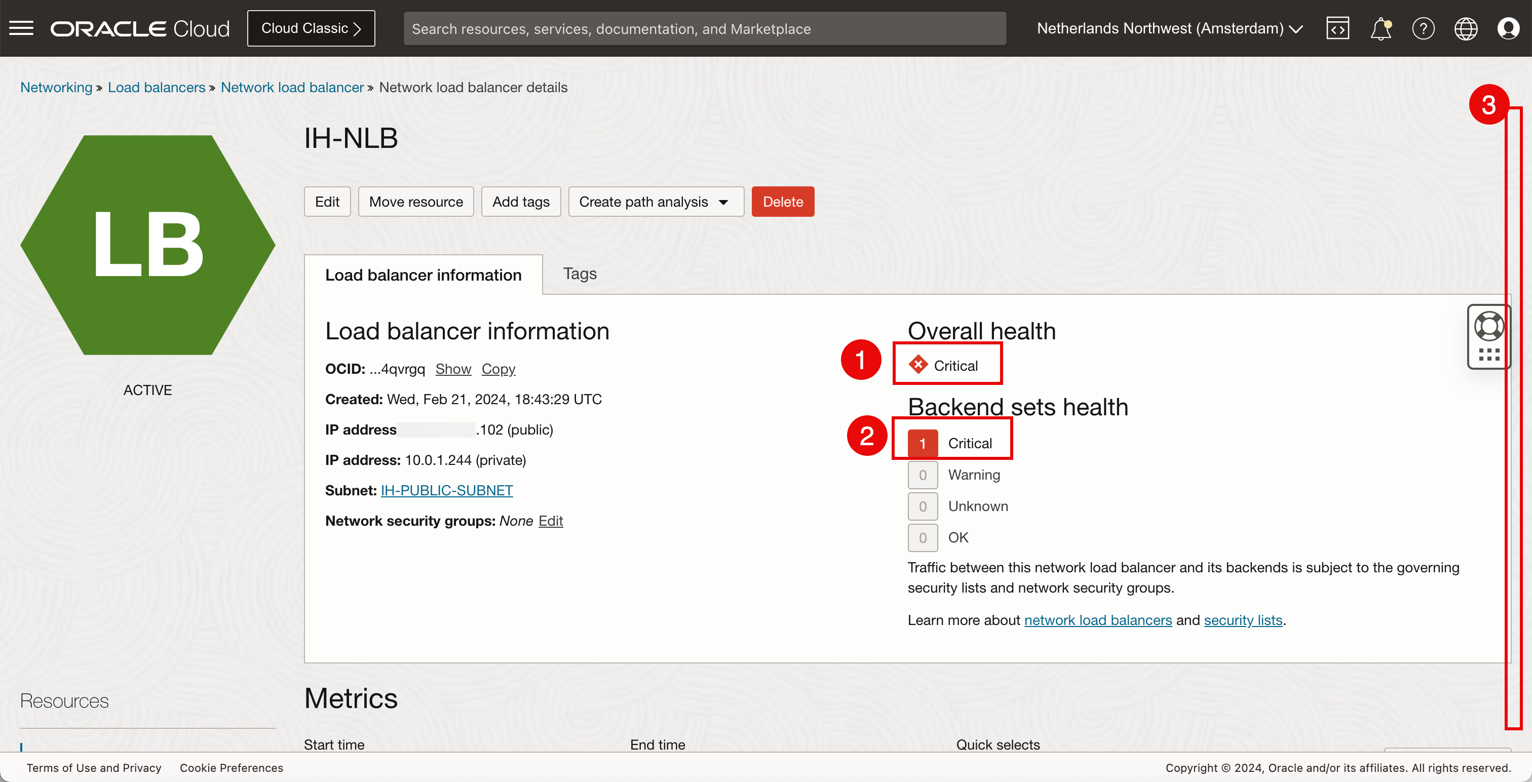

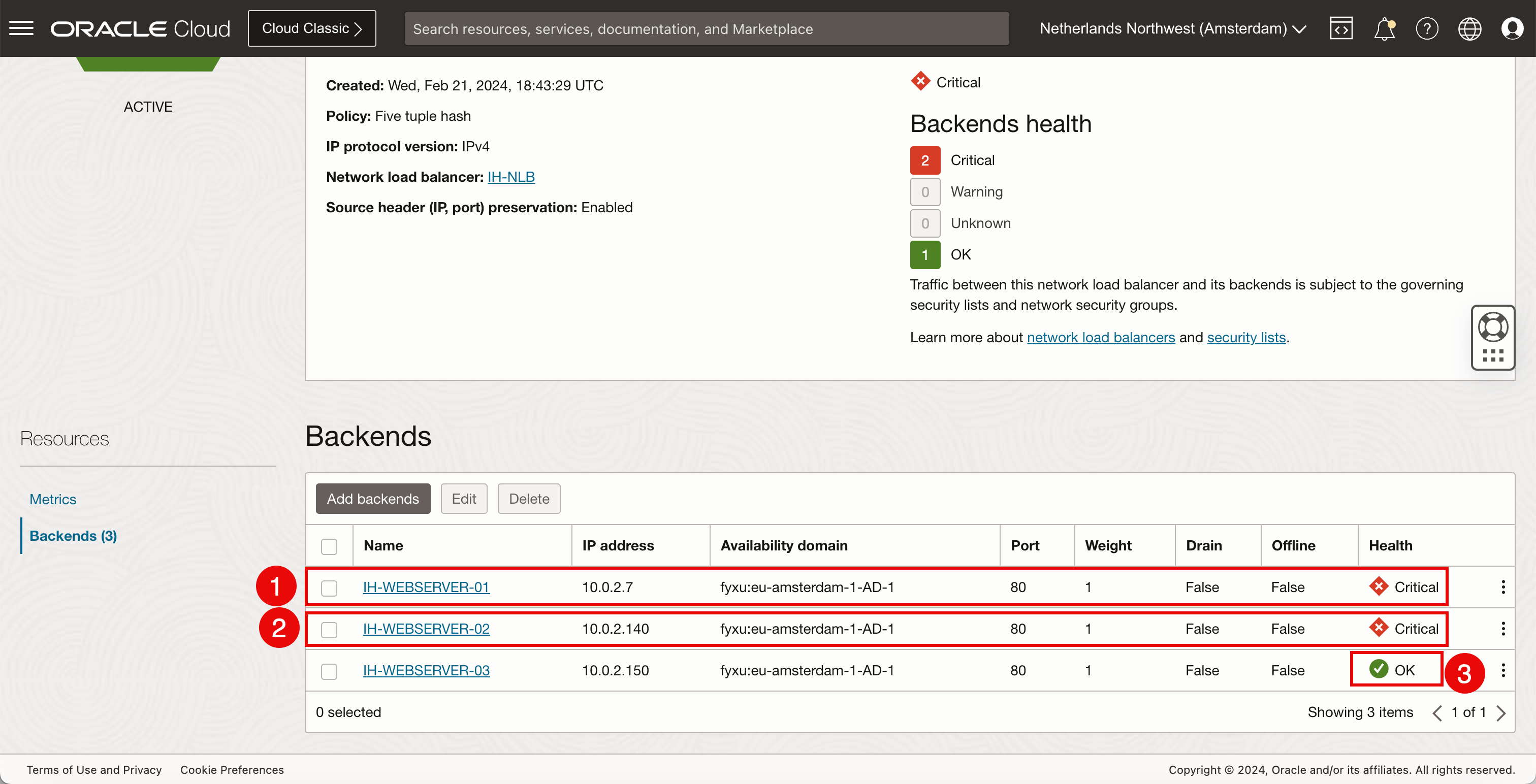

- Verifique a Integridade geral. O status é Crítico.
- Clique no balanceador de carga da rede.

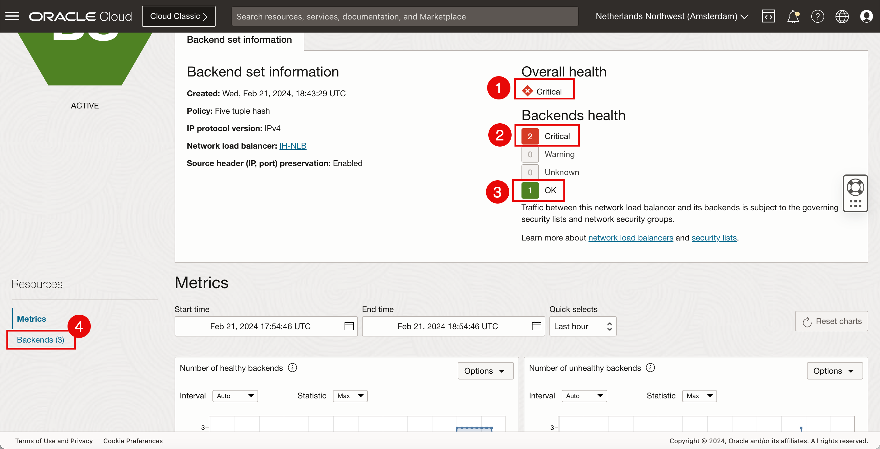

- Verifique a Integridade dos conjuntos de backend; o status é Crítico.
- Rolar para Baixo.
- Clique no conjunto de backend.
- Verifique a Integridade Geral. O status é Crítico.
- A Integridade do backend tem 2 ao lado de Crítico e isso corresponde às instâncias do OCI Compute que ficaram inativas.
- O 1 que está OK é a única instância do OCI Compute que ainda está ativa.
- Clique em Backends.
- Observe que a primeira instância do OCI Compute tem integridade Crítica.
- Observe que a segunda instância do OCI Compute tem uma integridade Crítica.
- Observe que a terceira instância do OCI Compute tem a integridade OK.

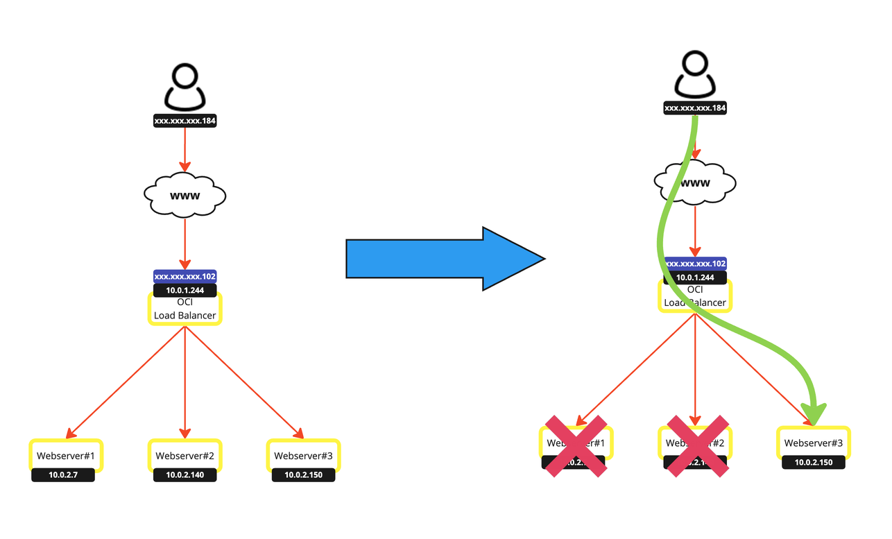

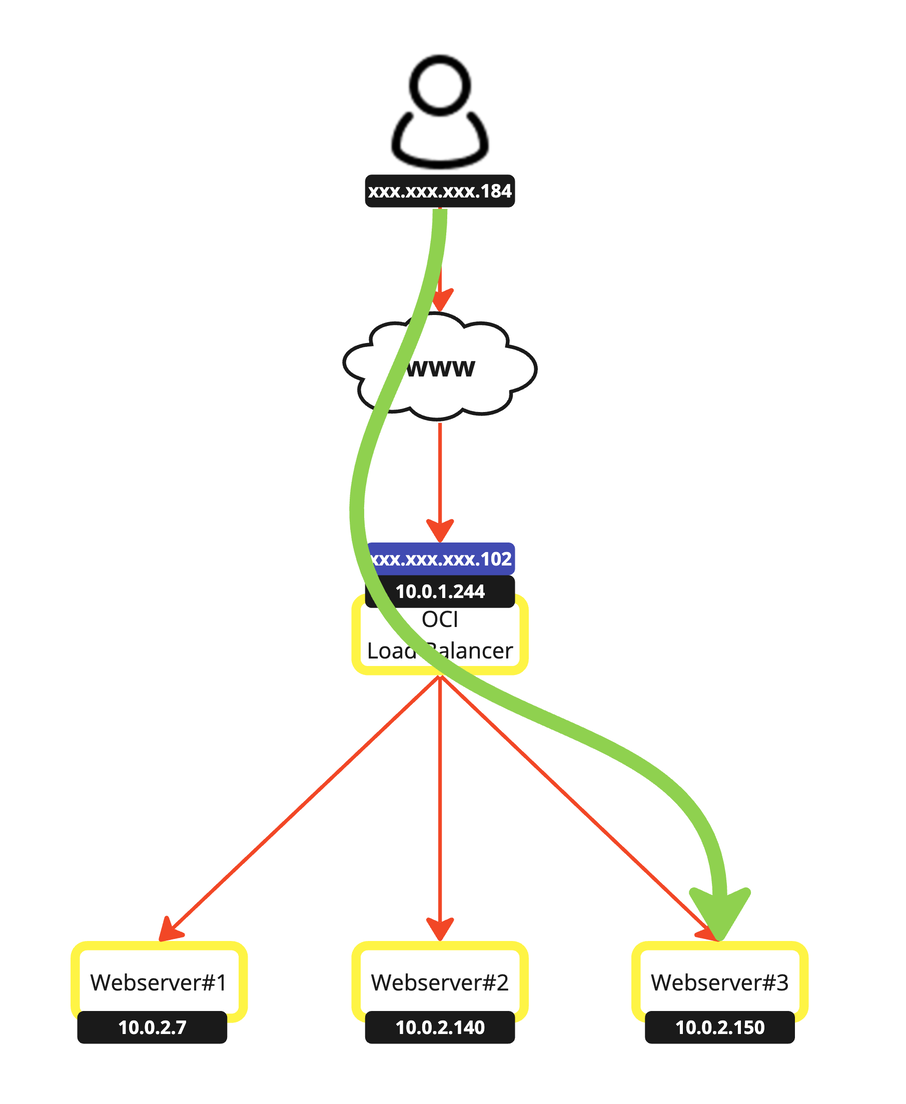

- Atualize a página da web.
- Observe o endereço IP do servidor privado, que é o endereço IP da única instância de computação do OCI que está ativa.

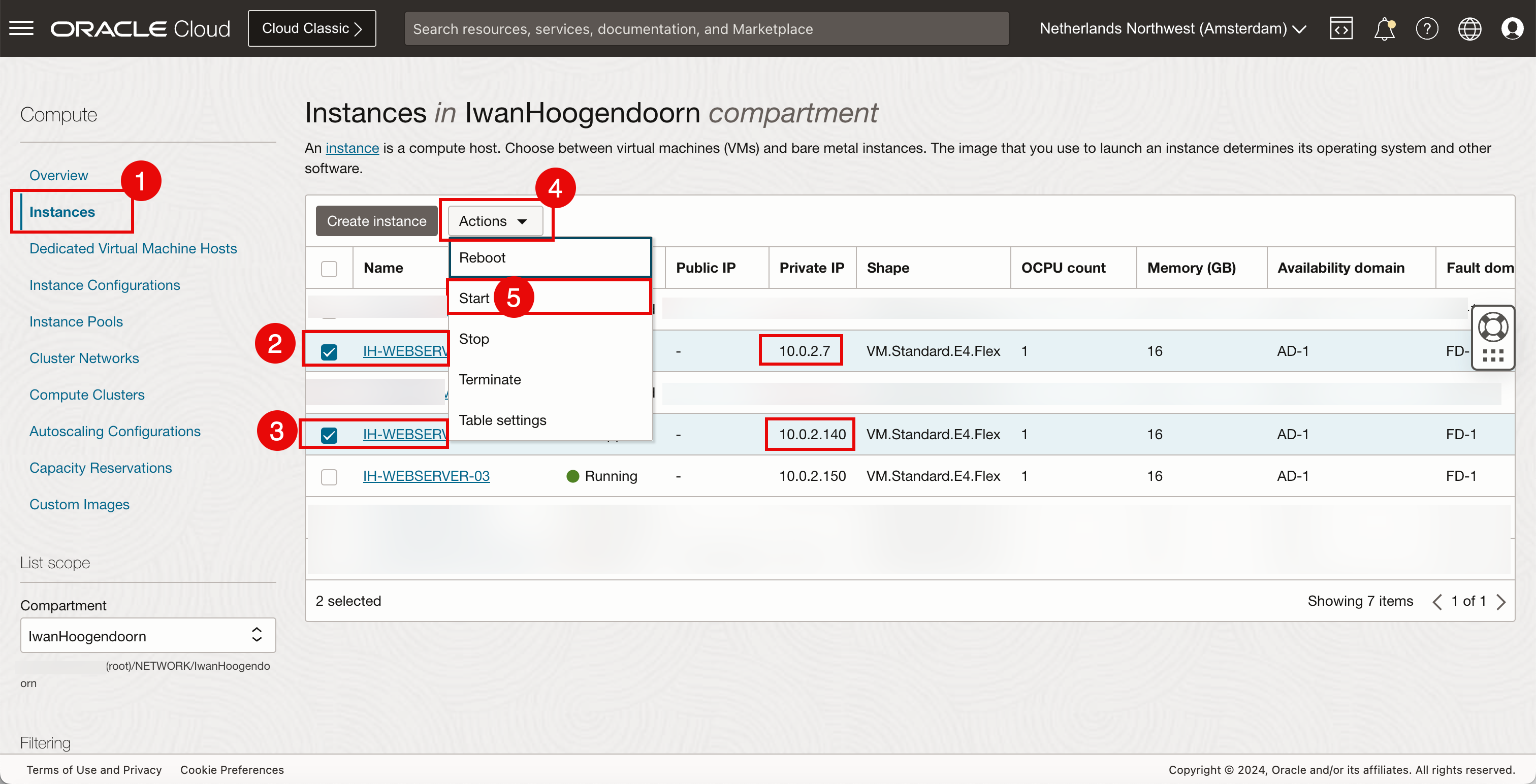

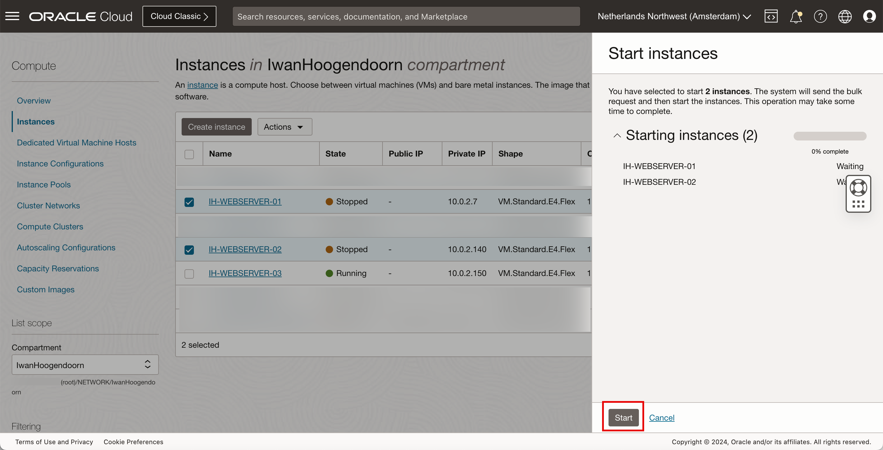

- Voltar à página da instância.
- Clique em Ações.
- Clique em Iniciar.

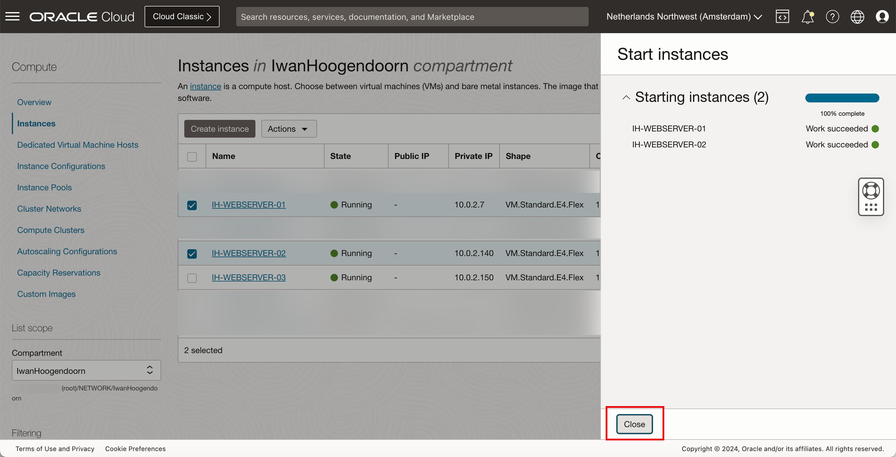

Clique em Iniciar.
O início está sendo processado.
Clique em Fechar.
Observe que a primeira e a segunda instâncias do OCI Compute estão em execução novamente.

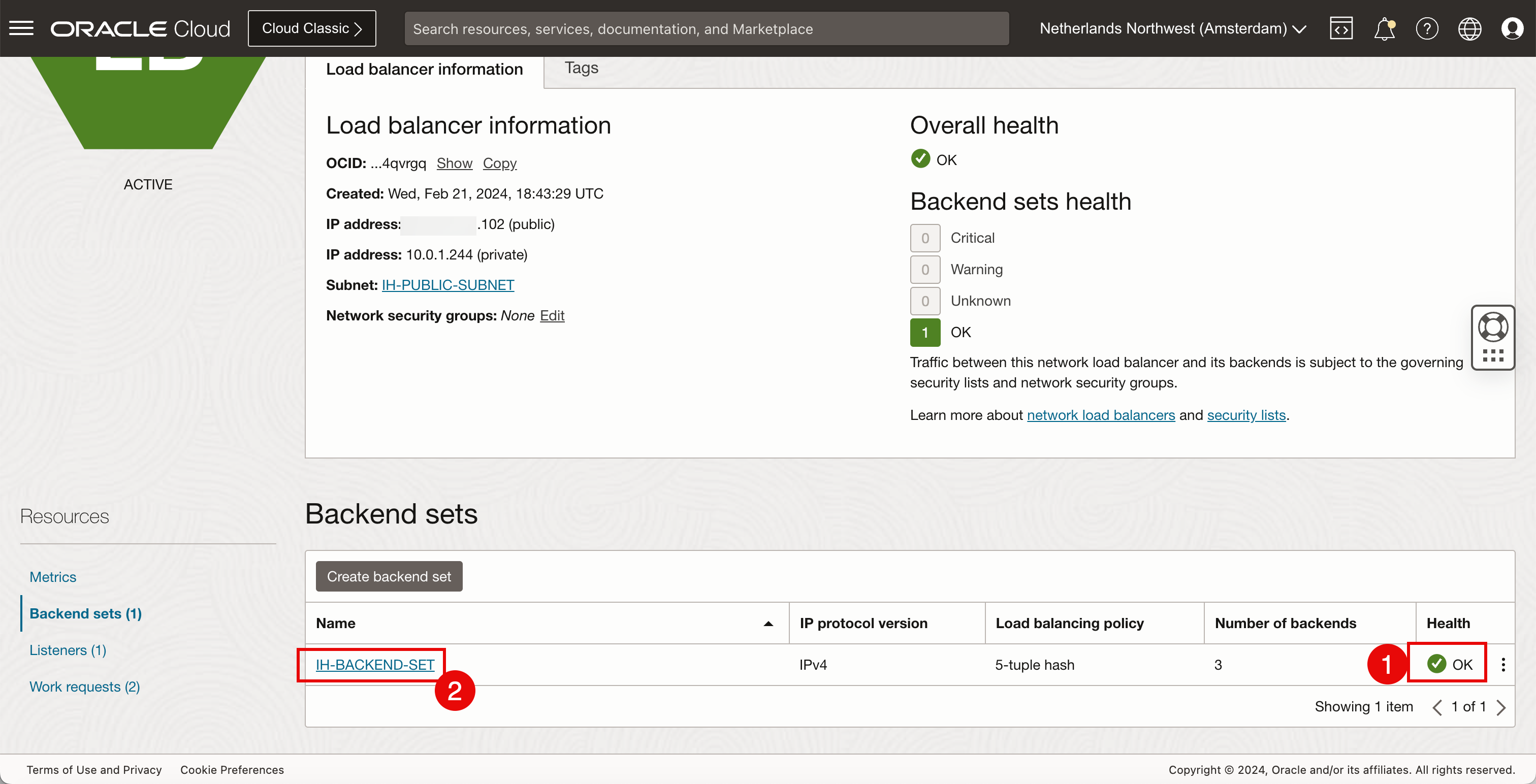

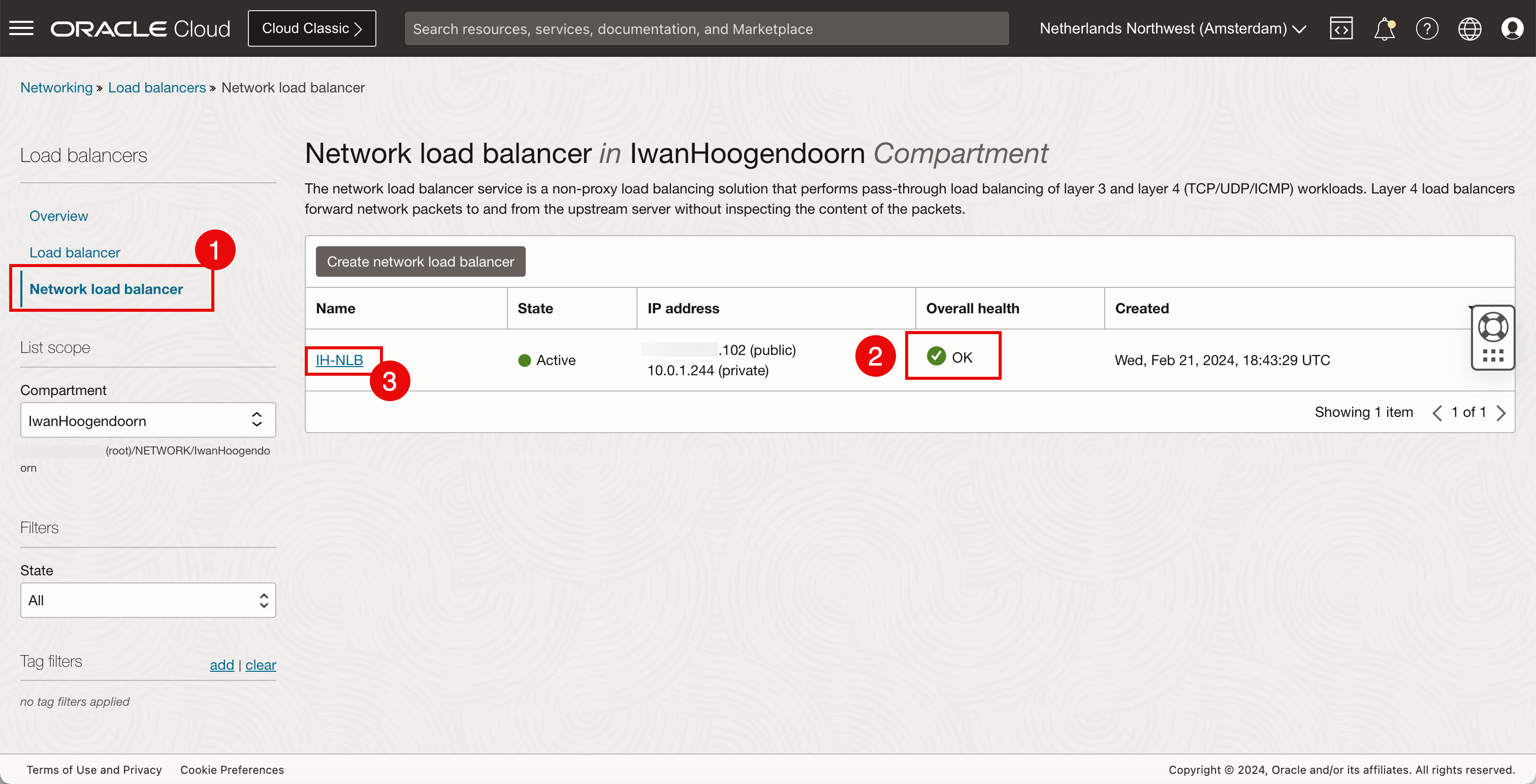

- Volte para a página do balanceador de carga da rede.

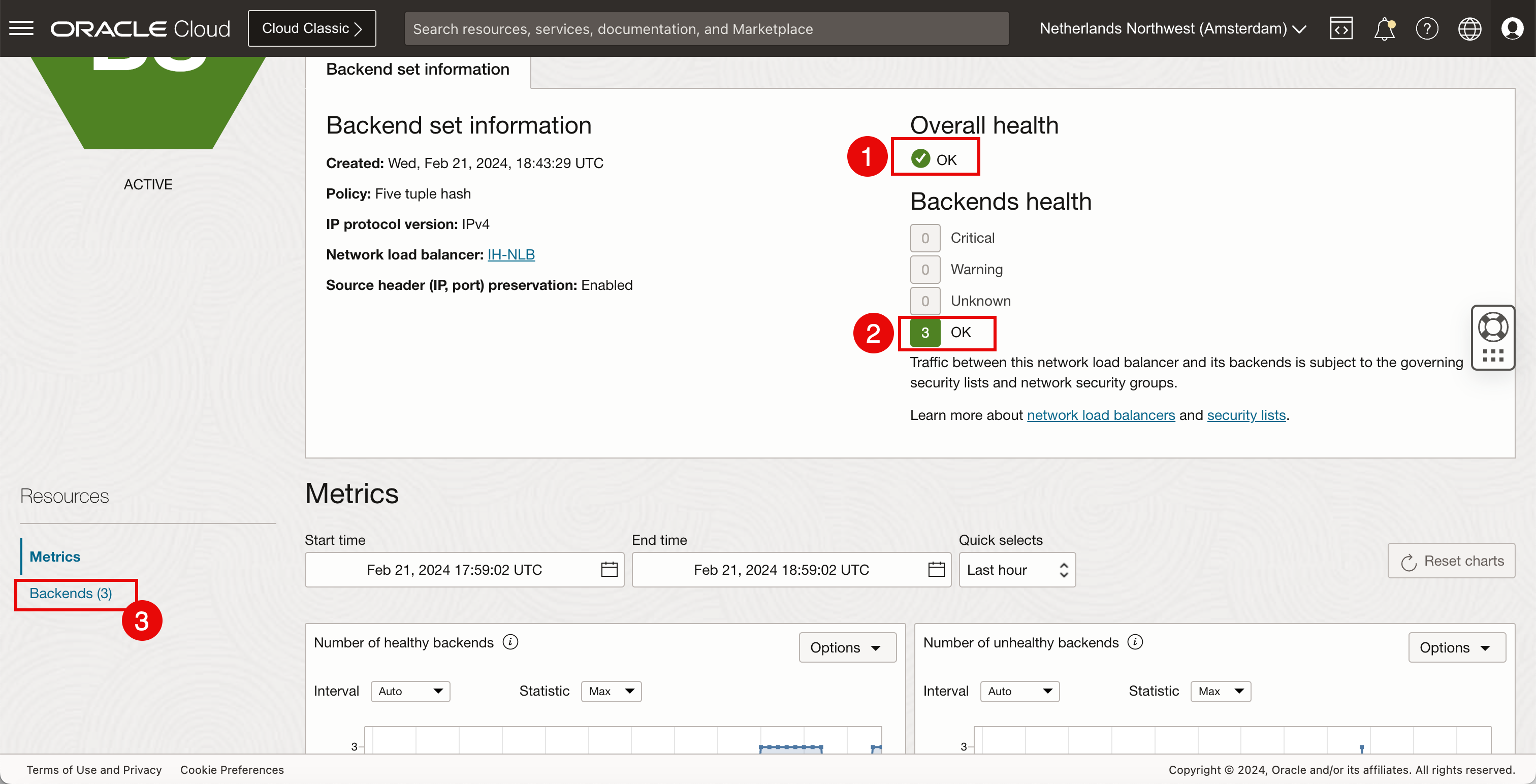

- Verifique a Integridade geral; o status é OK.
- Verifique a integridade; o status é OK.
- Verifique a Integridade do conjunto de backend; o status é OK.
- Clique em Conjuntos de backend.
- Verifique a Saúde; o status é OK.
- O 3 que está OK é a única instância do OCI Compute que está ativa.
Observe que todas as instâncias do OCI Compute têm a integridade OK.
