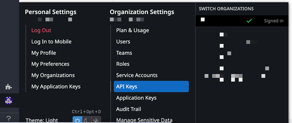

Neste exemplo, Rapid7 InsightIDR é configurado para ingerir os logs do OCI salvos no sistema de arquivos local do Filebeat do remetente de log.
Instale o Coletor Rapid7 na instância do remetente de log.
O Coletor Rapid7 coleta logs e os envia para sua conta Rapid7 InsightIDR para processamento. Para instalar o Coletor Rapid7, faça download do pacote na sua conta Rapid7 InsightIDR e instale-o na instância de computação do remetente de log. Para obter mais informações, consulte Rapid7 Instalação e Implantação do Collector.
Configure Rapid7 InsightIDR para coletar dados da origem do evento. Embora o Rapid7 InsightIDR venha com conectores pré-criados para vários serviços de nuvem, a OCI não é suportada nativamente. No entanto, você pode ingerir e processar dados brutos seguindo estas etapas:
Vá para Rapid7 InsightIDR, navegue até Coleção de Dados, Configurar Origem do Evento e clique em Adicionar Origem do Evento.
Clique em Adicionar Dados Brutos e Logs Personalizados.
Informe a Origem do Evento de Nome e selecione o Coletor (instância de computação).
Selecione o Fuso Horário que corresponde ao local dos logs de origem de evento.
Selecione o Método de Coleta como Diretório de Observação e use o caminho de logs do OCI
/home/opc/oci_logs
em Pasta Local.
A coleta de logs começará e os dados poderão ser exibidos em Rapid7 InsightIDR.

Neste exemplo, integraremos o OCI com o Rapid7 InsightIDR instalando o Coletor Rapid7 na instância do remetente de log na qual o Fluent Bit está em execução. O Fluent Bit consumirá logs do OCI Streaming usando o Kafka como entrada e os enviará para uma porta TCP local, na qual o coletor Rapid7 fará listening dos dados de entrada.
Instale o Coletor Rapid7 na instância do remetente de log existente.
O Coletor Rapid7 coleta logs e os envia para sua conta Rapid7 InsightIDR para processamento. Para instalar o coletor, faça download do pacote na sua conta Rapid7 InsightIDR e instale-o na instância de computação do remetente de log. Para obter mais informações sobre etapas de instalação, consulte Rapid7 Instalação e Implantação do Collector.
Informe uma Origem do Evento de Nome e selecione o Coletor (instância de computação).

É necessária uma chave de API do Datadog para enviar logs ao ponto final HTTP do Datadog. Para obter mais informações, consulte API Datadog e Chaves de Aplicativo.
Para gerar uma chave de API, siga as etapas:
Na sua conta do Datadog, navegue até Definições da Organização.
Clique em Chaves de API.
Clique em Nova Chave, informe um nome para sua chave e clique em Criar Chave de API.
