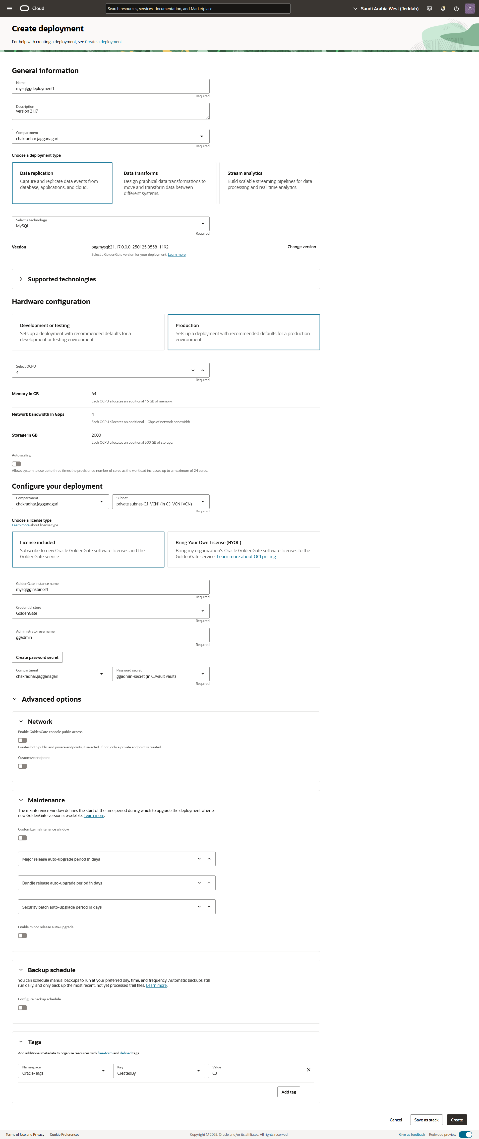

Faça log-in na Console do OCI e selecione GoldenGate Deployments.
Clique em Criar implantação e especifique as informações necessárias, conforme mostrado na imagem a seguir.

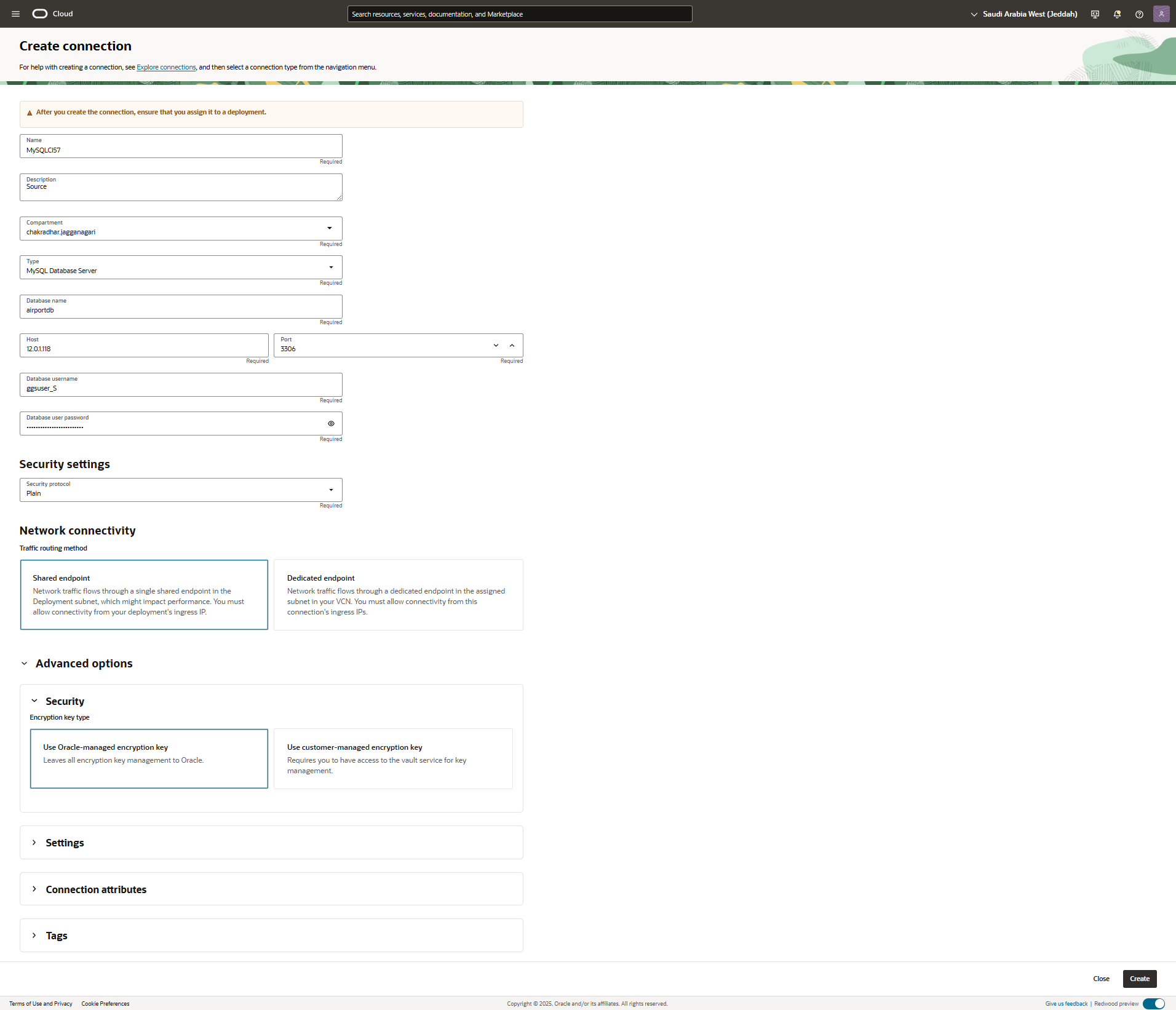

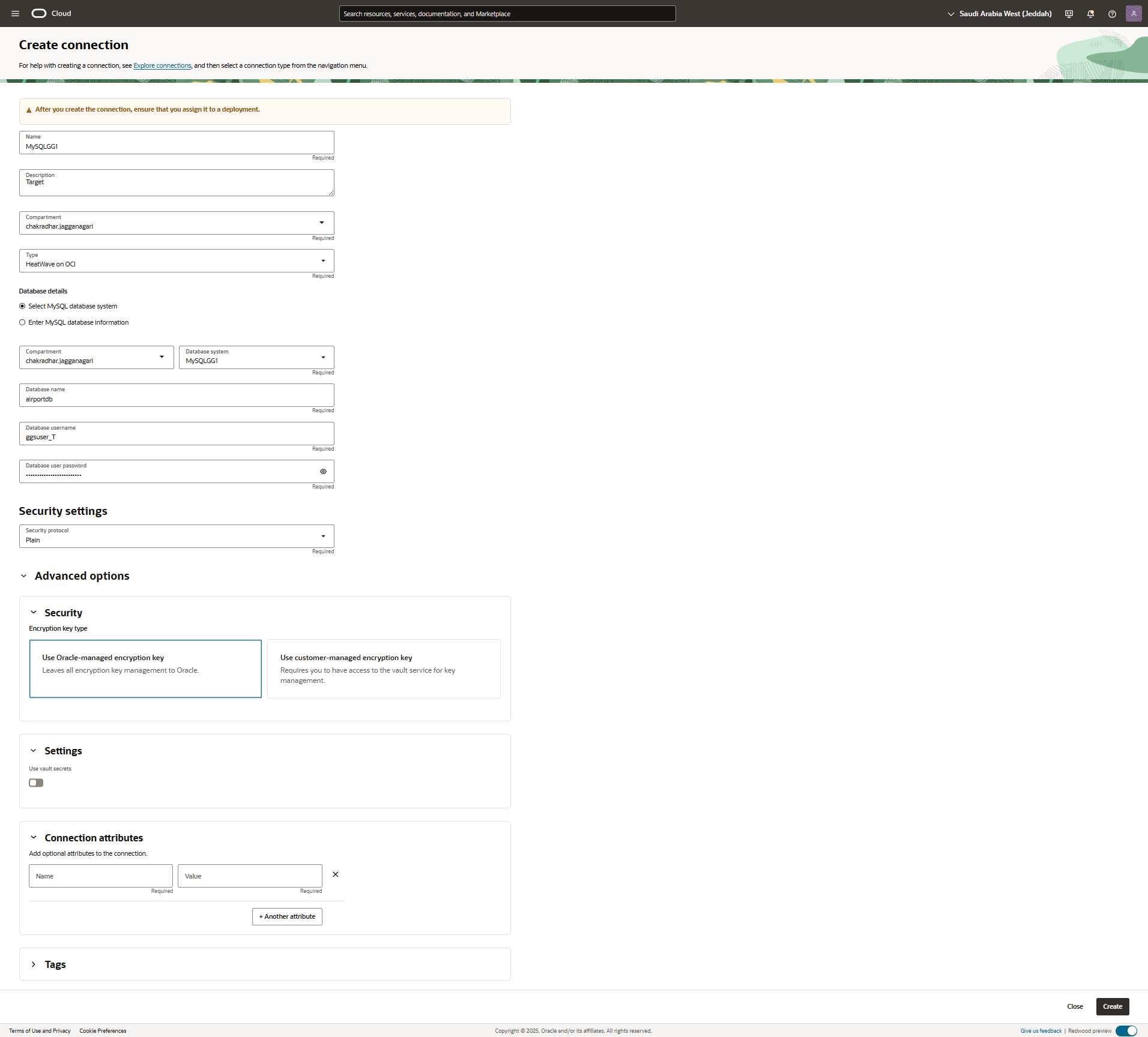

Adicione detalhes da conexão de origem e destino na página Criar implantação.

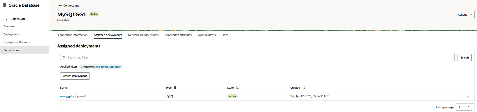

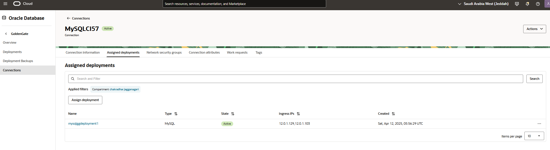

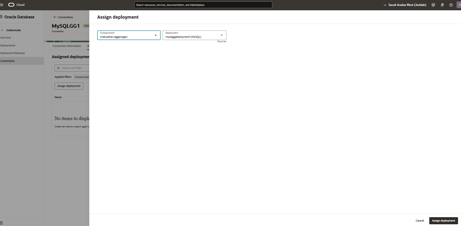

Designe as conexões à implantação do OCI GoldenGate. Clique no nome da conexão e depois em Designar implantação.

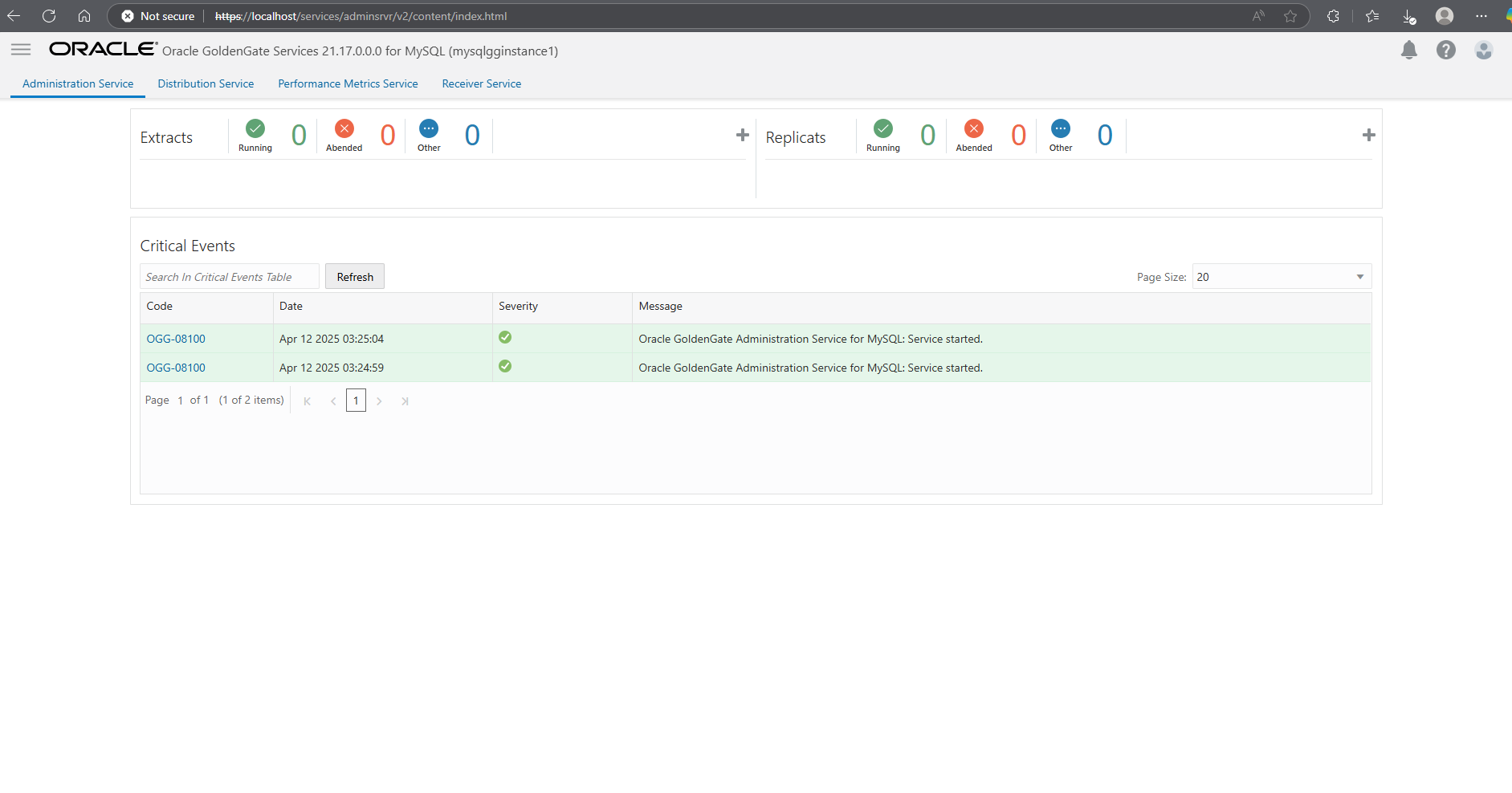

Usando o serviço OCI Bastion, configure o encaminhamento de porta para a porta
443
e faça log-in na console OCI GoldenGate. -

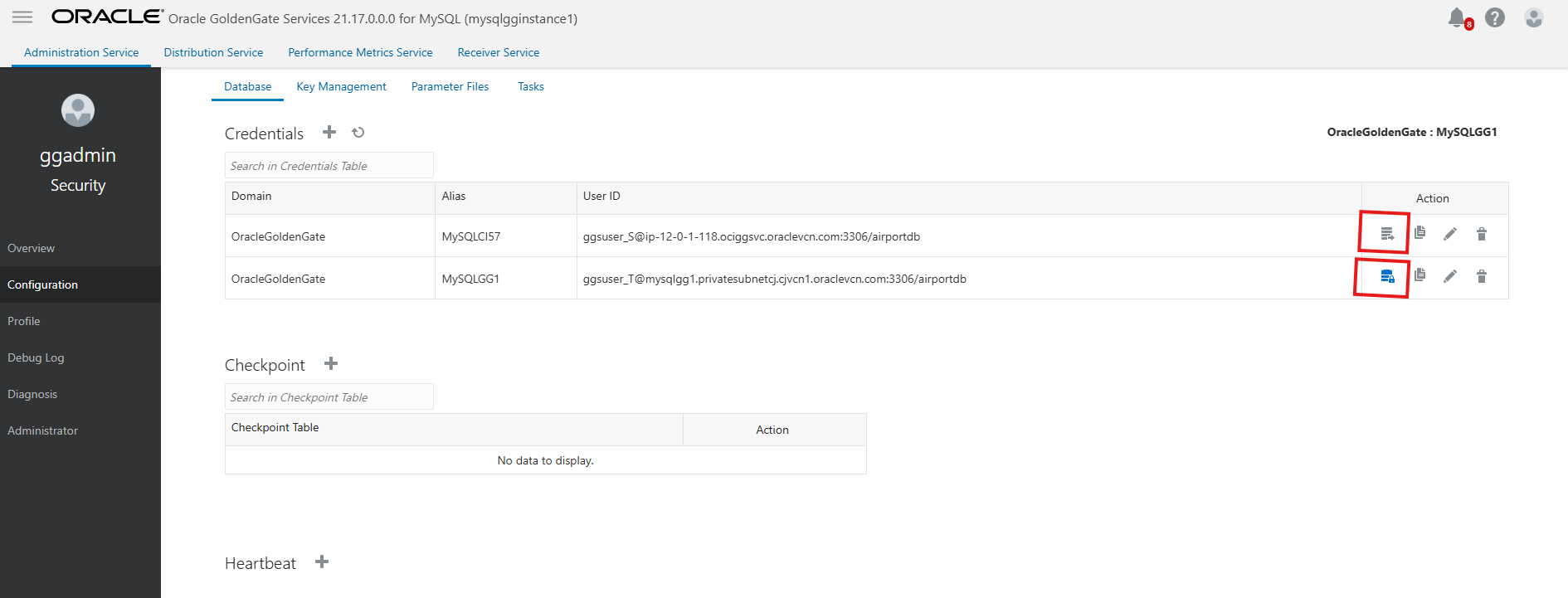

Validar as conexões de banco de dados na console GoldenGate do OCI.
Clique no menu Hambúrguer e você verá as duas conexões adicionadas à implantação na Tarefa 6.4.
Clique em Conectar para validar as conexões. Se as conexões forem bem-sucedidas, você verá a opção de criar uma tabela de checkpoint clicando em Checkpoint +.

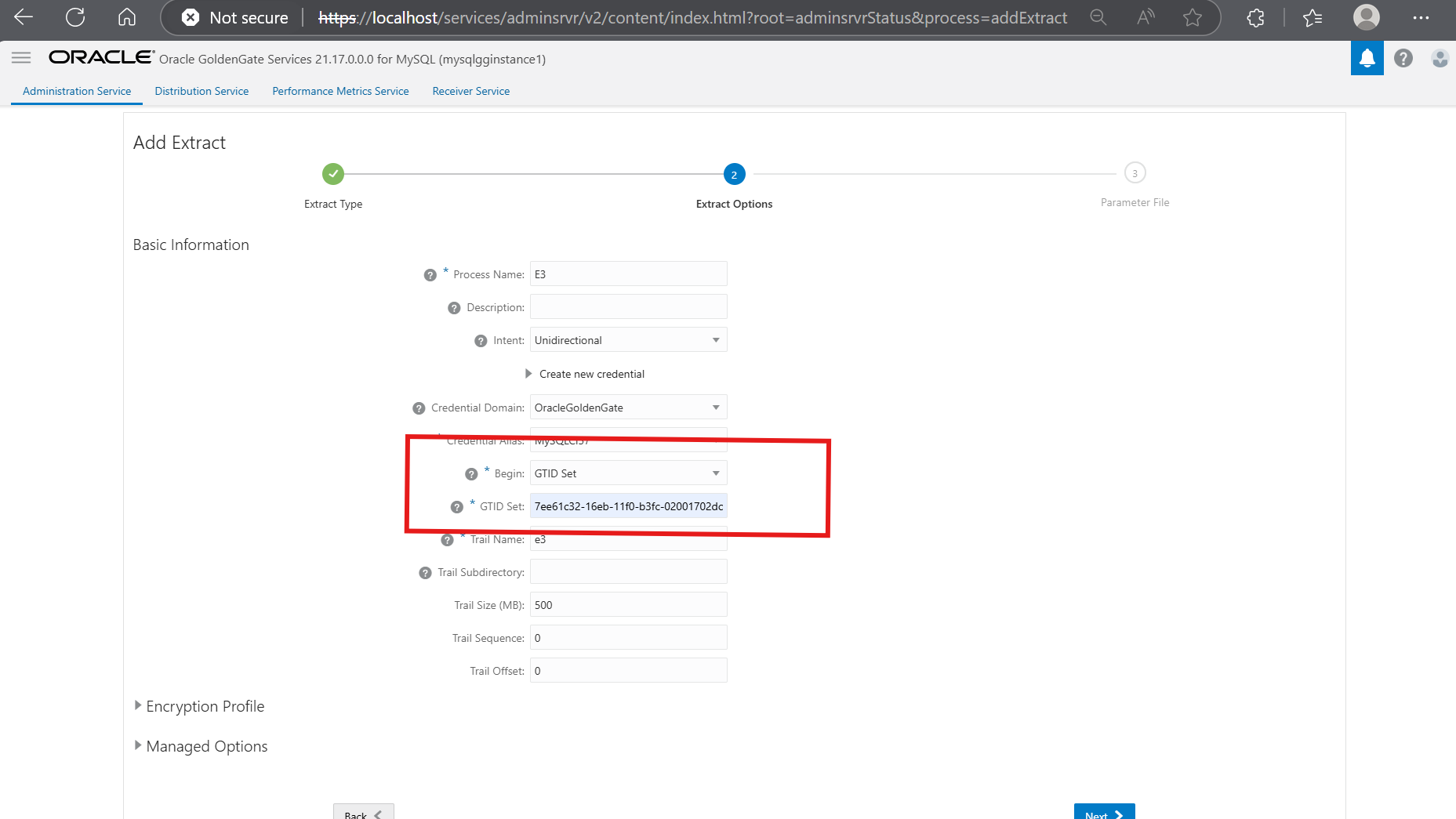

Método 1: Você pode adicionar Extract após a conclusão da carga inicial (instância de cópia ou dump) e usar o método de instanciação preciso. Para obter mais informações, consulte Instanciação Precisa de MySQL para MySQL Usando Utilitários de Shell MySQL e Oracle GoldenGate.
Para adicionar o Extract e iniciá-lo para fazer a captura de dados desse GTID ou binlog específico, conforme mostrado na imagem a seguir. A Oracle recomenda o uso desse método.
Observação: aqui, o conjunto GTID é obtido do arquivo JSON do
dumpInstance
ou da saída dos comandoscopyInstance
Método 2: Você pode adicionar Extract logo no início antes mesmo de iniciar o carregamento inicial de dados e depois alterar o Replicat para começar com um
gtidexecuted/binlog#
e uma posição de binlog específicos exibidos no arquivo JSON dodumpInstance()
ou da saída docopyInstance()
.Use o parâmetro
HANDLECOLLISION
com esse método para evitar qualquer problema de dados duplicado.Observação: para este Ponto de Contato, o Método 2 foi usado.

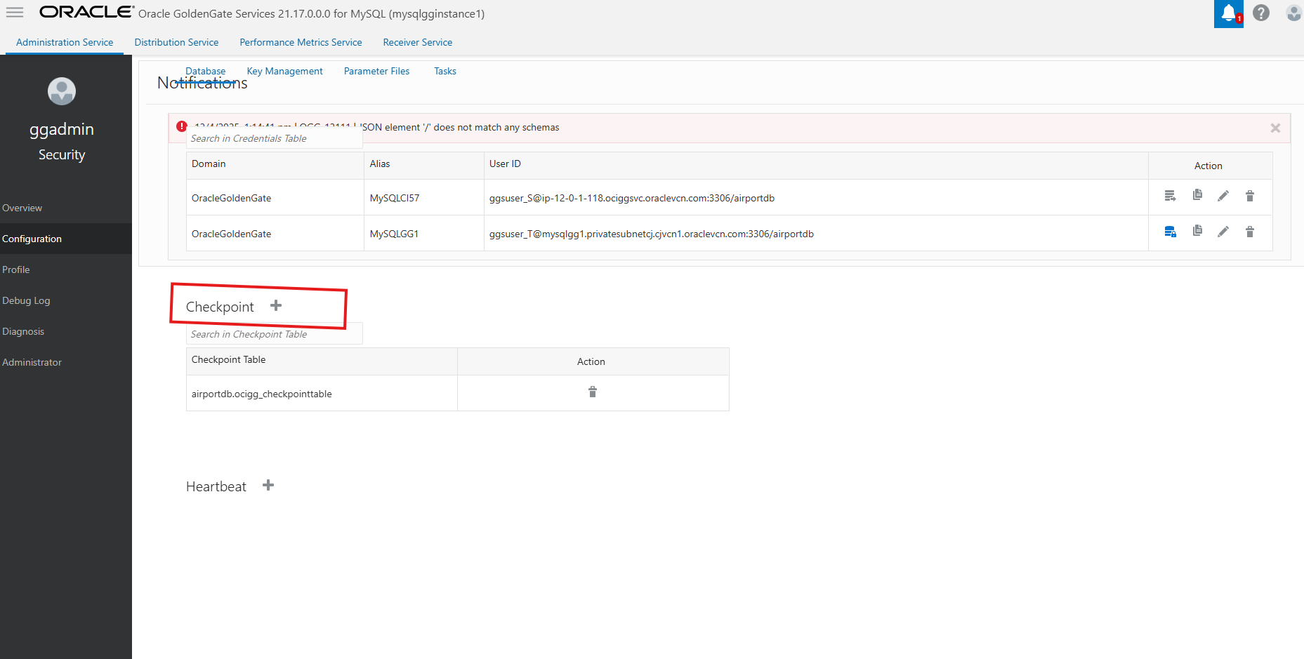

Crie a tabela de checkpoint primeiro. Vá para a seção Configuração, selecione o banco de dados de destino e clique em Ponto de Verificação + para criar a tabela de pontos de verificação.

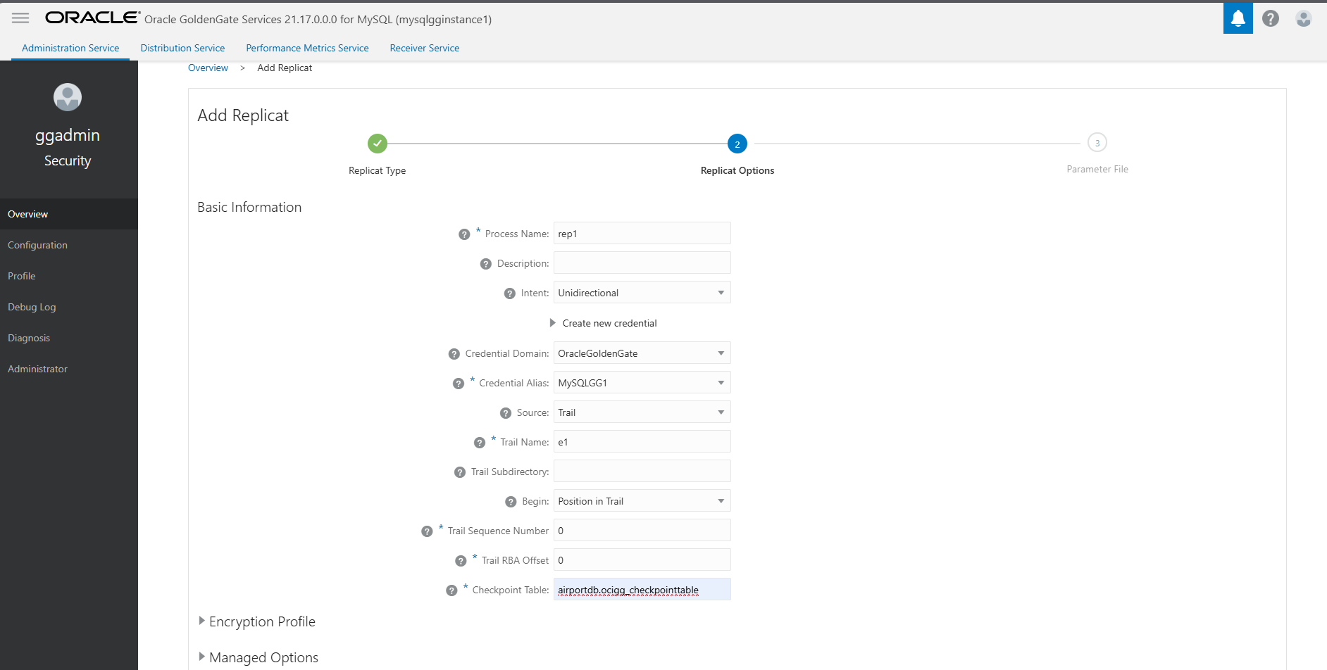

Criar o processo Replicat. Como essa é uma replicação unidirecional, podemos usar o Replicat paralelo para obter melhor desempenho. Para replicação bidirecional, só há suporte para Replicat clássico.
Não inicie o processo Replicat, apenas crie-o. Vamos iniciá-lo depois que os dados forem importados.
Edite o arquivo de parâmetros. Você também pode adicionar parâmetros
PARALLEL
ou o paralelismo padrão será usado.REPLICAT rep1 USERIDALIAS MySQLGG1, DOMAIN OracleGoldenGate MAP airportdb.*, TARGET airportdb.*;

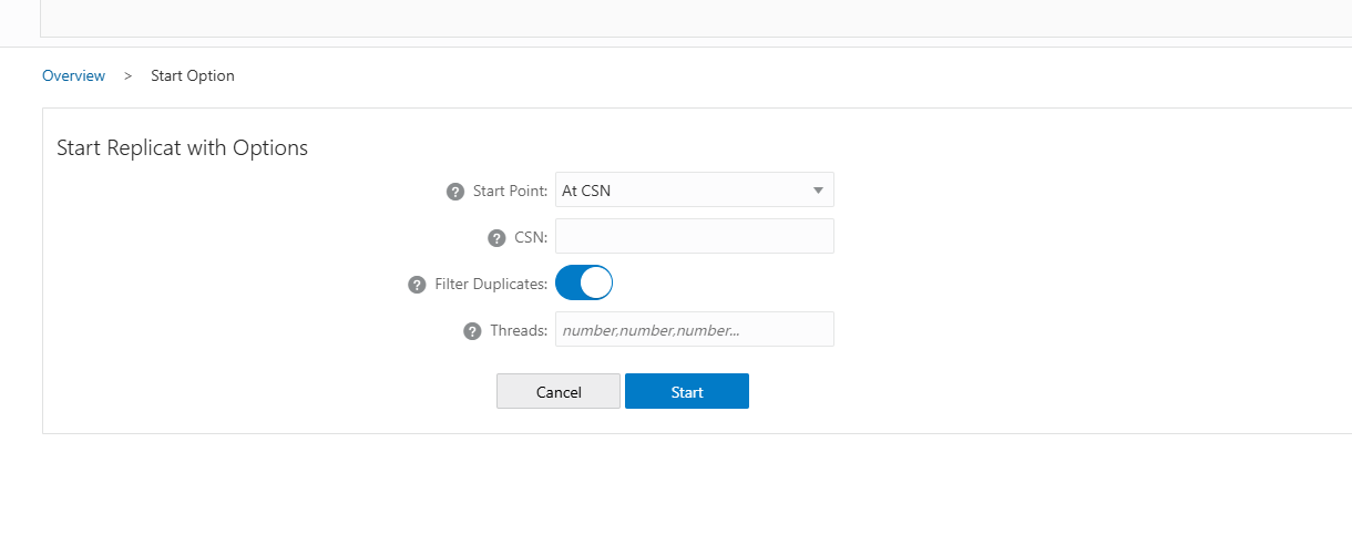

Tarefa 9: Alterar Replicat e Iniciar
Use o número do arquivo de log 000006
e o número da posição do log 626
, conforme mostrado na saída do copyInstance()
na Tarefa 8. Esse arquivo de log e a posição do log devem ser usados no formato para gerar o CSN 000006:000000000000626

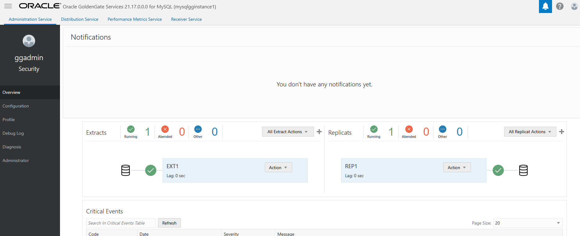

Altere o processo Replicat e clique em Iniciar para iniciar.
Status do Replicat mostrando como Em Execução.
