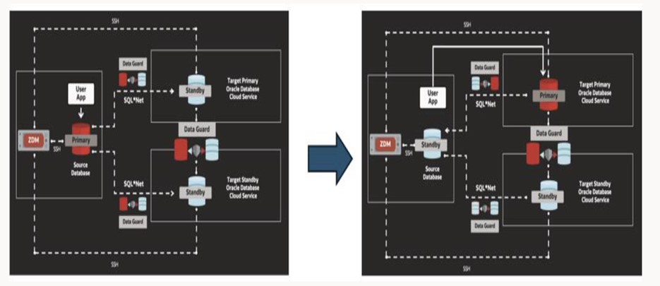

Diagrama de Arquitetura
Etapas do Workflow do Oracle Zero Downtime Migration
- Iniciar migração do banco de dados.
- Execute uma restauração do serviço.
- Instancie o banco de dados stand-by no principal de destino.
- Sincronize o principal e o stand-by no principal de destino.
- Execute a restauração do serviço.
- Instancie o banco de dados stand-by no stand-by de destino.
- Sincronizar stand-bys de origem e destino.
- Monitore a prontidão para switchover.
- Execute a transição de switchover e atribuição.
- Configure a configuração principal de destino e restaure o Cloud Broker.
- O Oracle Zero Downtime Migration restaura a configuração do cloud broker entre o destino da nuvem principal e o destino da nuvem stand-by.
- O Oracle Zero Downtime Migration configura o principal de destino para enviar redo logs para o stand-by de destino.
- Executar verificações de pós-validação.
- Finalize o processo de migração.

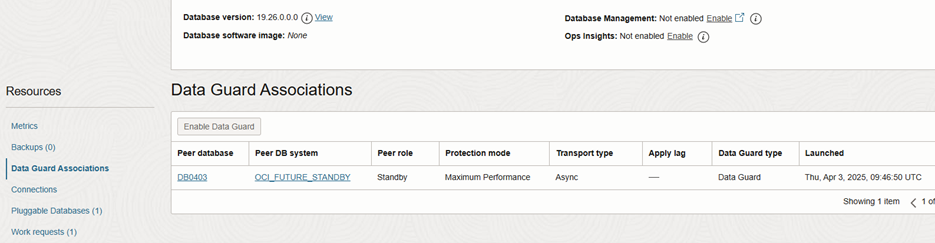

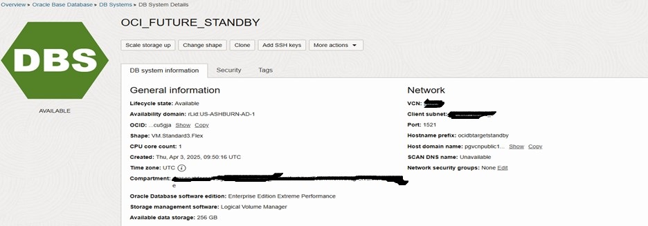

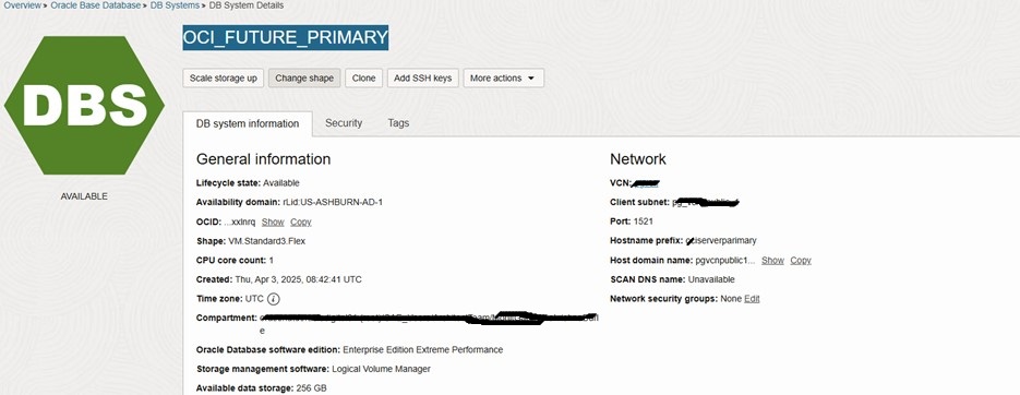

Provisione o banco de dados principal de destino e o banco de dados stand-by de destino antes de iniciar o processo de migração. Presume-se que esses ambientes sejam configurados usando o broker do Oracle Data Guard.
- Quando o Exadata Cloud Service (ExaCS)/Oracle Exadata Database Service on Cloud@Customer é usado para platform_type, isso pode ser feito usando Associações do Oracle Data Guard (na console do Oracle Database Cloud Service).
- Para o Sistema de Banco de Dados de Máquina Virtual platform_type, a configuração pode ser feita (manualmente) usando a interface de linha de comando (DGMGRL) do Oracle Data Guard, que é uma ferramenta CLI do broker do Oracle Data Guard.

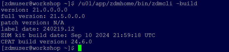

Instale o software no sistema de origem. O build
zdmcliexibe a versão dos binários. Para obter mais informações, consulte Instalar o Software no Sistema de Origem.

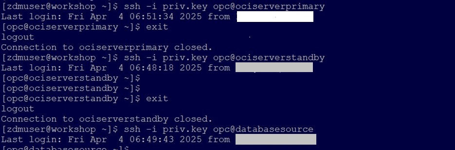

O servidor do Oracle Zero Downtime Migration deve poder usar SSH como
zdmuserpara originar e também direcionar servidores stand-by principais e de destino como usuário do OPC. Aqui, o usuário do SO do servidor de origem também é OPC usado nesta migração junto com o nome de usuário do OPC do SO de destino.

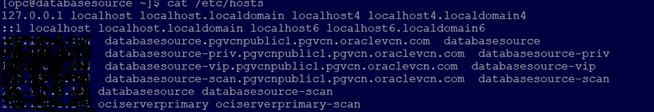

Atualizou o arquivo
/etc/hostsdo servidor de origem com as informações principal e stand-by de destino.

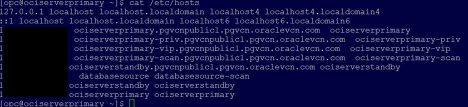

Atualizado o arquivo

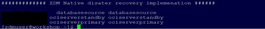

/etc/hostsdo servidor principal futuro do OCI com as entradas mostradas na imagem a seguir.

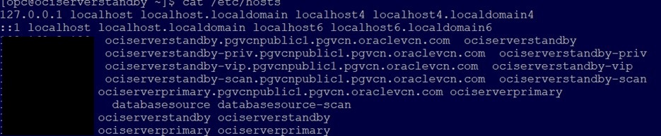

Atualizado o arquivo `/etc/hosts` do servidor stand-by futuro do OCI com as entradas mostradas na imagem a seguir.
Arquivo
/etc/hostsdo servidor de host do serviço Oracle Zero Downtime Migration atualizado com as entradas mostradas na imagem a seguir.

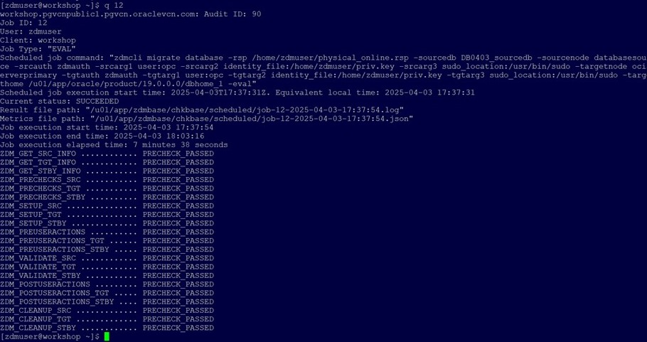

Tarefa 2: Avaliar Job do Oracle Zero Downtime Migration

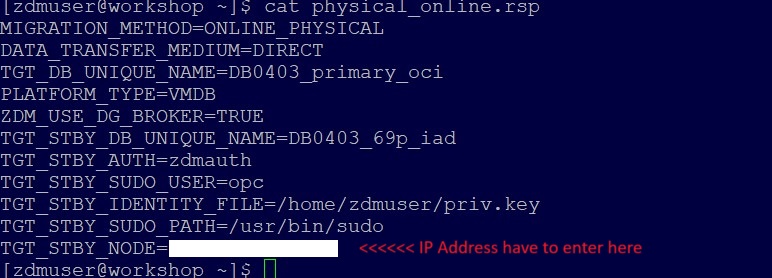

Verifique o comando de preparação do Oracle Zero Downtime Migration usando o comando de flag -eval. -eval não inicia a migração real; ele será usado para avaliação de pré-verificações e preparação de ambientes.
Execute o seguinte comando:
/u01/app/zdmhome/bin/zdmcli migrate database -rsp /home/zdmuser/physical_online.rsp -sourcedb DB0403_sourcedb -sourcenode databasesource -srcauth zdmauth -srcarg1 user:opc -srcarg2 identity_file:/home/zdmuser/priv.key -srcarg3 sudo_location:/usr/bin/sudo -targetnode ociserverprimary -tgtauth zdmauth -tgtarg1 user:opc -tgtarg2 identity_file:/home/zdmuser/priv.key -tgtarg3 sudo_location:/usr/bin/sudo -targethome /u01/app/oracle/product/19.0.0.0/dbhome_1 -eval
Saída:
Os parâmetros do arquivo de resposta serão usados para a migração final.

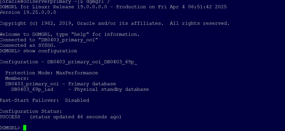

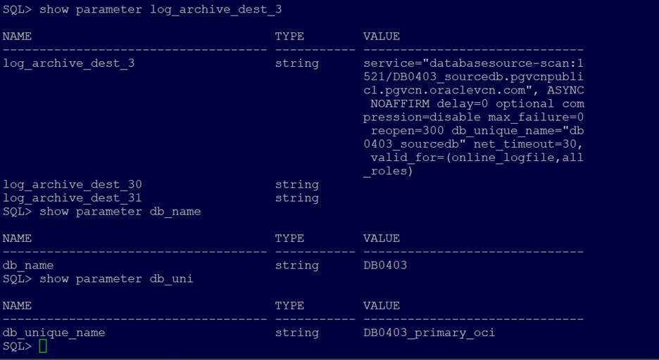

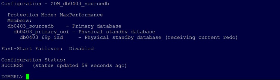

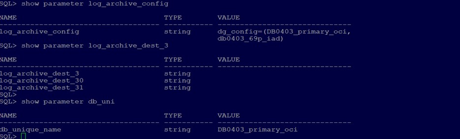

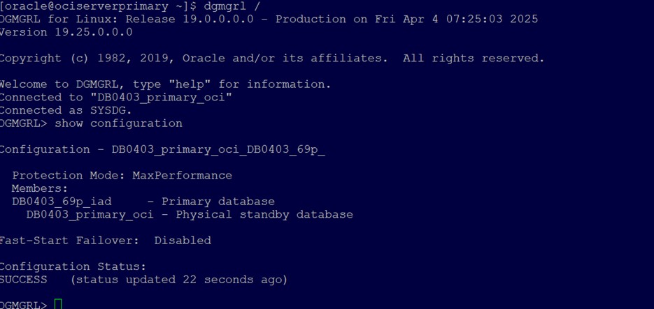

O comando DGMGRL é executado do OCI principal de destino (agora é principal atual) à medida que o switchover do banco de dados é executado. O stand-by de destino do OCI ainda está no modo Stand-by conforme esperado e a origem foi alterada da atribuição principal para stand-by físico.
Apesar do banco de dados stand-by on-premises não ser exibido na configuração do broker, ele continua recebendo os redo logs do banco de dados principal do OCI para o banco de dados on-premises de origem e pode ser verificado usando switches de log ou valor log_archive_dest_3.

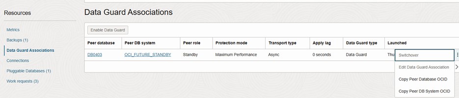

Remova a sincronização local permanentemente e faça o switchover nativo da Console do OCI.
Inicie a tarefa de switchover da console para testar o switchover da console.
| Principal do OCI | Stand-by do OCI | |
| Antes do Switchover | DB0403_primary_oci | DB0403_69p_iad |
| Após Switchover | DB0403_69p_iad | DB0403_primary_oci |
A imagem a seguir mostra a saída DGMGRL após a conclusão do switchover.
